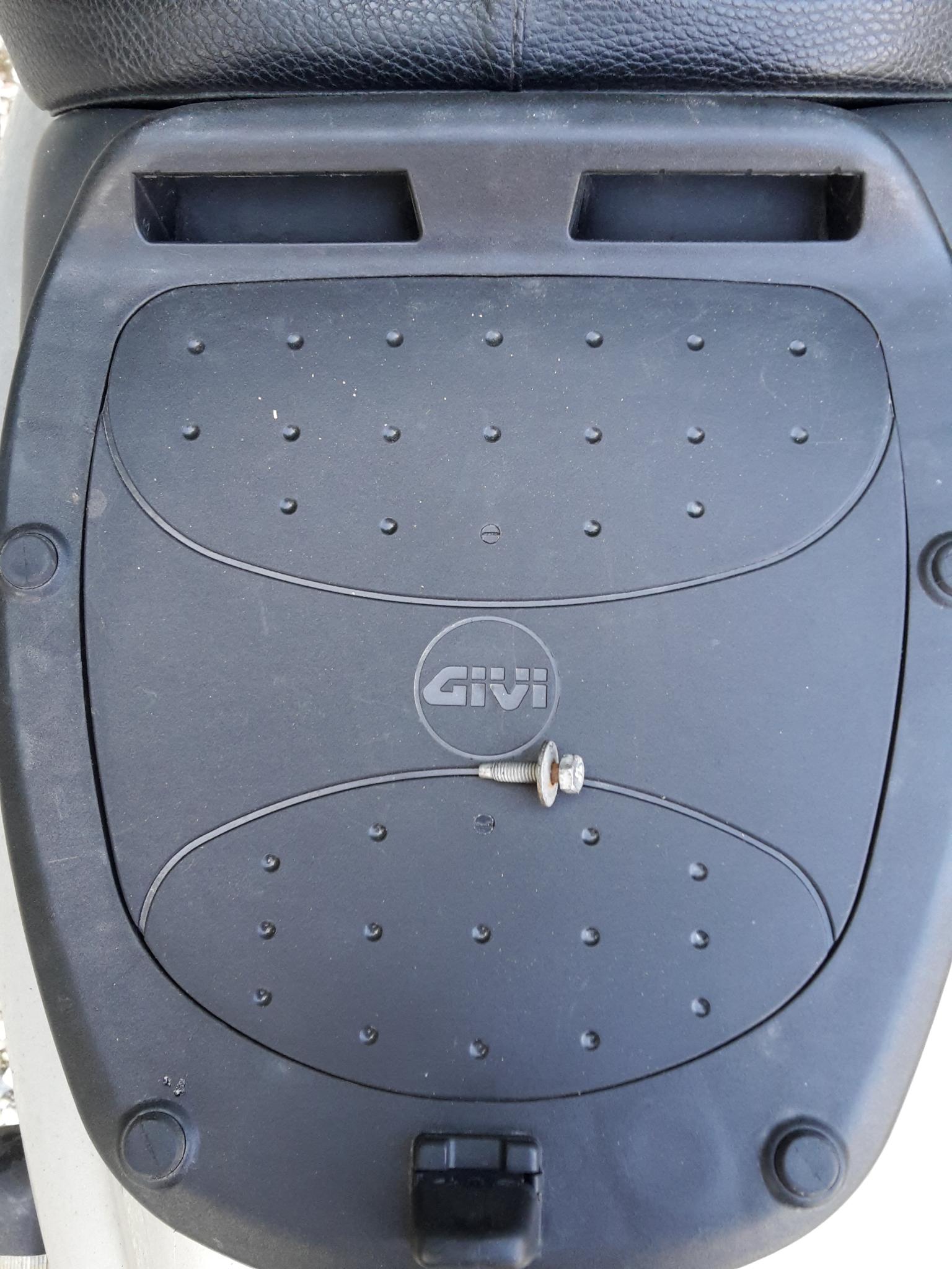

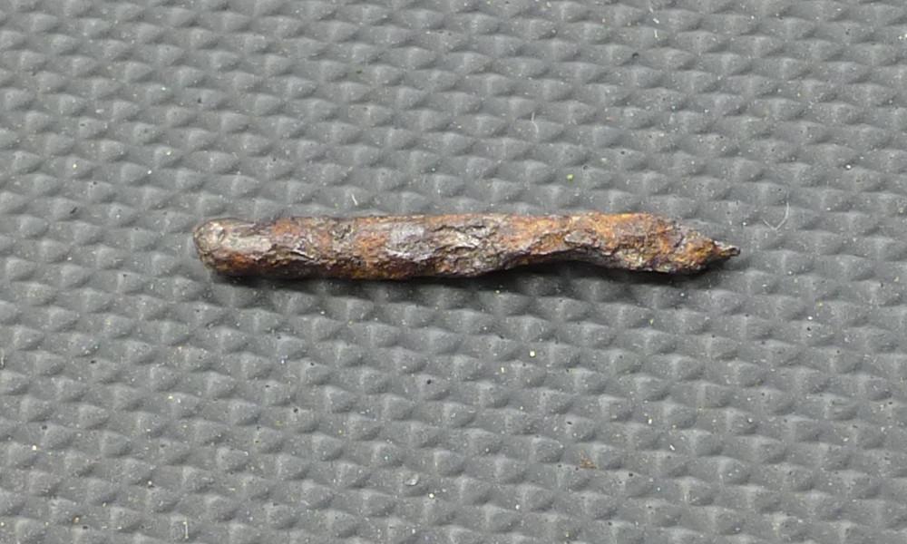

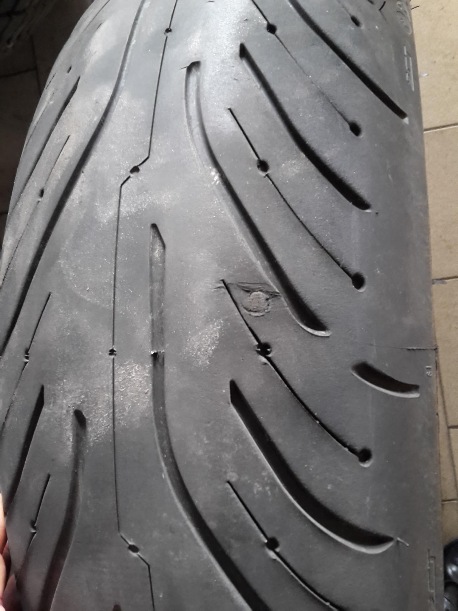

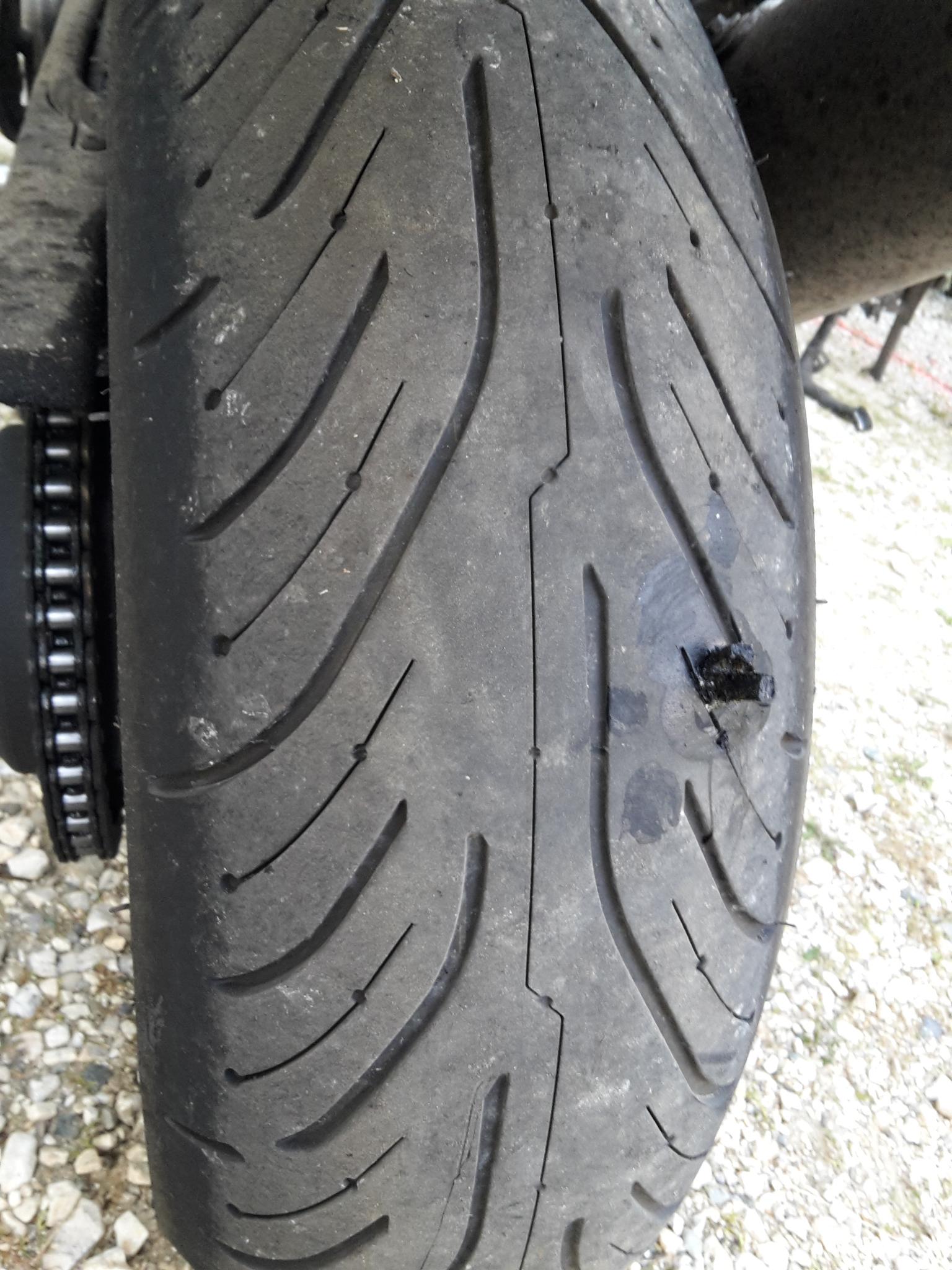

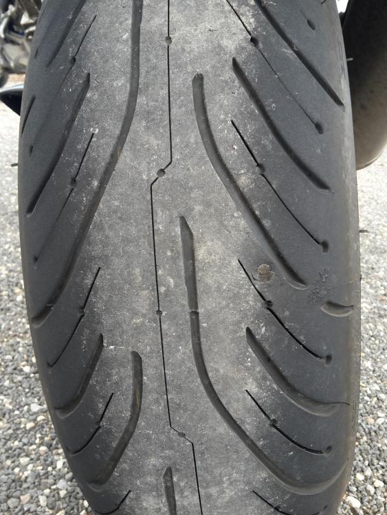

laurin Geschrieben 27. Mai 2018 report Geschrieben 27. Mai 2018 (bearbeitet) Bin gerade von einer Woche Frankreich (Ardėche und Cevennen) zurück. Am vorletzten Tag hatte ich mir kurz vor unserer Pension eine Schraube mit dem Hinterrad eingefangen. Mit dem Reparaturset von Tante Louise ließ es sich in ein paar Minuten (wie im Eingang von Wulf72 beschrieben) reparieren. Einziger Kritikpunkt meinerseits sind die CO2-Patronen. Die reichen wirklich nur bis zur nächsten Tankstelle. Am nächsten Tag sind wir noch eine 250-km-Runde gefahren. Erst mit einem komischen Gefühl, ob die Reparatur hält. Bei der Luftdruckkontrolle nach ca 80 km war aber alles okay. Das hat mir dann Vertrauen gegeben. Bei der Rückfahrt tags darauf auch alles problemlos. Letzte Kontrolle nach dann ca 1200 km zeigte null Druckverlust. Fazit: Ich bin voll und ganz mit dem Set zufrieden. Besorge mir neue CO2-Patronen und das Reparaturset ist jetzt ständiger Begleiter unter der Sitzbank. Die Bilder zeigen den Übeltäter, die frische Reparaturstelle, sowie nach 80 km und nach ca 1200 km. Bearbeitet 27. Mai 2018 von laurin Zitieren
