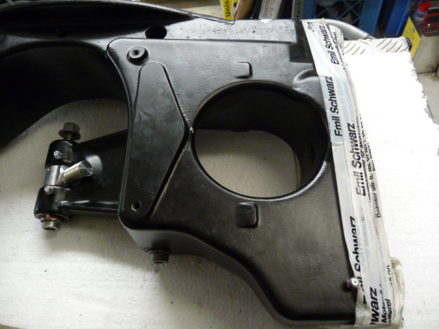

Triplemania Geschrieben 26. April 2018 report Geschrieben 26. April 2018 vor 2 Stunden schrieb Speeder007: Hinterradaufhängung schmieren ? In Ergänzung zu Mark-Oh: Das Abschmierwerkzeug für das Lager der Hinterachse gab es zuerst im T5net, dann erst von Triumph für die Freundlichen Ob die Händler inzwischen auch ein Abschmierwerkzeug zum Schmieren der Lager an der Umlenkung haben, weiss ich nicht. Das T5net hat sowas jedenfalls schon seit 10/2014. Die Lager der Schwingenachse lassen sich ohne Ausbau der Schwinge gar nicht schmieren (Fred im T5net dazu). Das ist der Serienzustand. Nachträglich Schmiernippel einbauen zu lassen ist aber auch dort möglich. Beim Lagerumbau von Emil Schwarz (nicht billig) ist das inclusive (Bild davon: Schwinge und Umlenkung mit Schmiernippeln). HTH BTW: Antworten auf die meisten Fragen findest Du auch in unseren FAQ (Linksammlung) Zitieren
