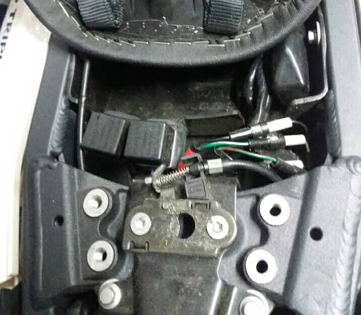

*TriumphPauli* Geschrieben 30. April 2018 report Geschrieben 30. April 2018 Hallo... Habe eine 2008er Speed Triple gebraucht gekauft. Die Sitzbank lässt sich mittels Schlüssel nicht entriegeln/abnehmen. Kann mir jemand ein Bild von seiner Speedy schicken mit angenommener Sitzbank? So dass ich den Verriegelungsmechanismus erkennen und kapieren kann. Vielleicht kann ich dann mit einem Metallhaken von außen den Mechanismus auch ohne Schlüssel entriegeln, und so die Sitzbank abnehmen?! Vielen Dank im voraus Pauli Zitieren
Älcapone Geschrieben 30. April 2018 report Geschrieben 30. April 2018 (bearbeitet) Hey. Villeicht ist einfsch nur der bowdenzug ausgehongen/gerissen.. Würde fast drauf tippen das man, wenn man die unterbodenplatte und die seitenverkleidungen abmacht irgendwie mit fingerspitzengefühl drann kommt. Bearbeitet 30. April 2018 von Älcapone Zitieren
*TriumphPauli* Geschrieben 30. April 2018 Autor report Geschrieben 30. April 2018 Hey Cool... das Bild wird mir weiterhelfen!!! Vielen Dank Älcapone 👍🤘 Zitieren
dreipunkt Geschrieben 30. April 2018 report Geschrieben 30. April 2018 (bearbeitet) Versuchs mal, während du den Schlüssel im Schloss drehst (ist nur ne gut 4tel Umdrehung), mit nem kräftigen Schlag auf die Soziussitzfläche. Der Dorn in der Sitzbank, welcher in das gezeigte Schloss greift, steht meist etwas unter Spannung. Ist in etwa wie wenn du versuchst einen Schließzylinder zu betätigen während du an der Tür ziehst. Bearbeitet 30. April 2018 von dreipunkt linksschreibung Zitieren
