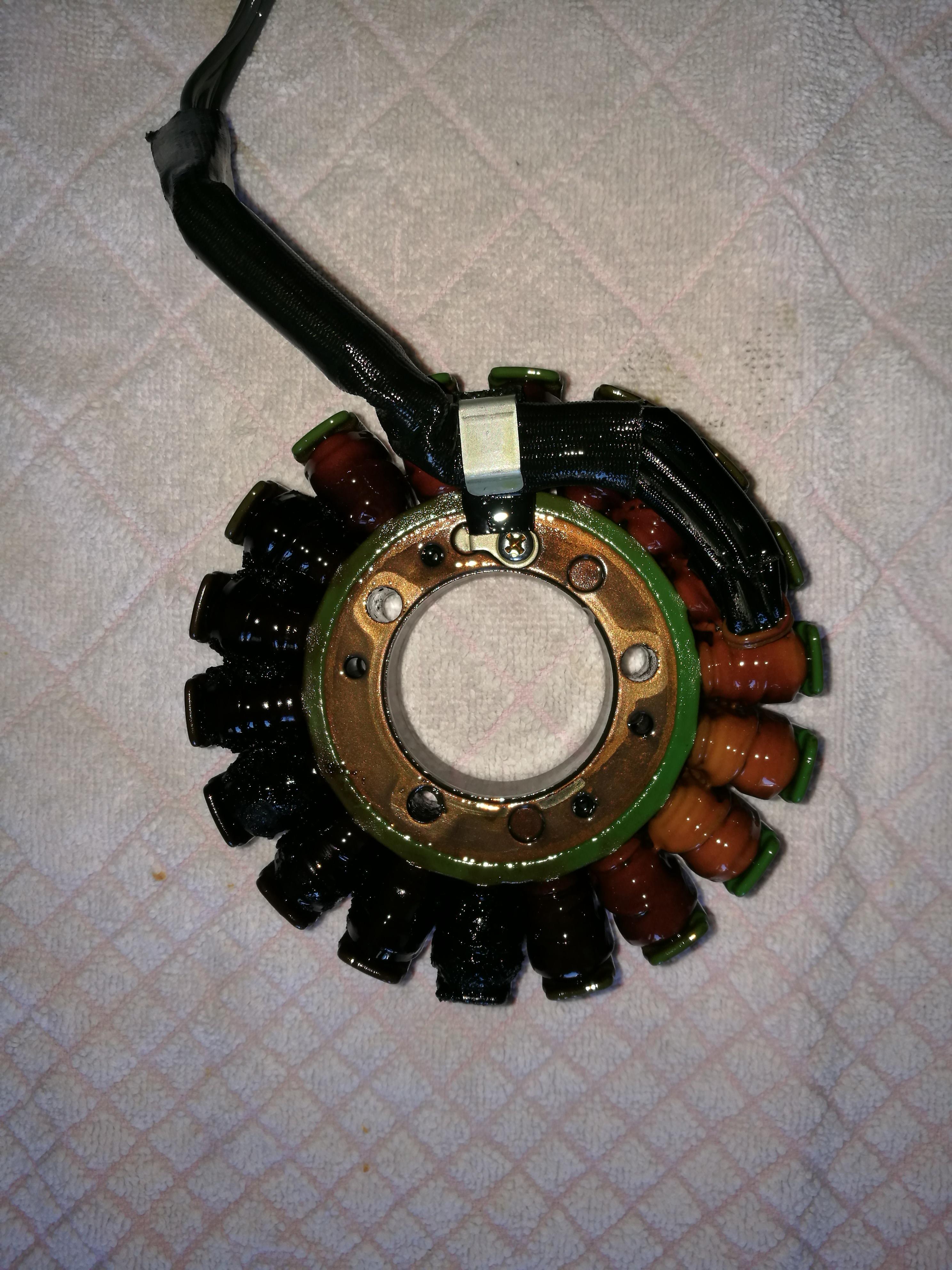

schmidin Geschrieben 13. Mai 2018 report Geschrieben 13. Mai 2018 (bearbeitet) Defekt sieht dann so aus (hier allerdings meine Streety - optisch siehts aber bei der Speedy genauso aus) Bearbeitet 13. Mai 2018 von schmidin Zitieren
kawiwu Geschrieben 13. Mai 2018 report Geschrieben 13. Mai 2018 (bearbeitet) Das Bild kenne ich noch von meiner Speed Four - ich habe die Lima damals bei Motek neu wickeln lassen und hatte keine Probleme mehr (bis auf die Wartezeit) Bearbeitet 13. Mai 2018 von kawiwu Zitieren

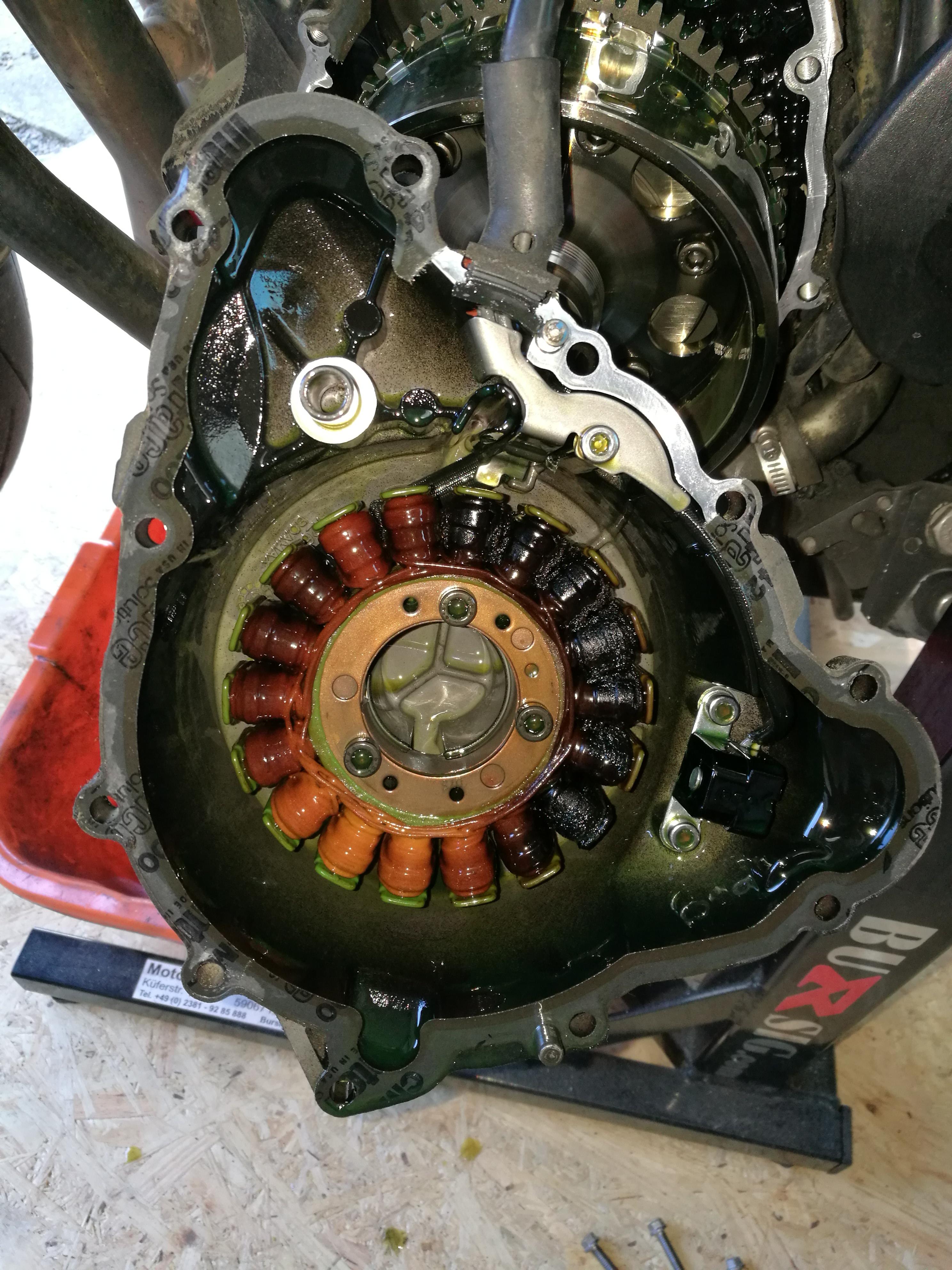

darklife Geschrieben 19. Mai 2018 Autor report Geschrieben 19. Mai 2018 Ein Stück bin ich weiter. Heute mal angefangen alles durchzumessen, nach diversen Anleitungen und Ratschlägen hier im Forum. Batterie ausgebaut, frisch geladen -> 13,0V eingebaut (Zündung aus) keine Änderung Zündung an -> 12,15V Motor läuft -> 12,35V steigt auch bei Drehzal um 4000-5000 nicht höher als 12,45V Batterie wieder abklemmen. Laderegler isolieren, alle Kabel-Steckverbindungen gelöst. Messgerät auf "Diodenfunktion" Messgerät "Plus" an Laderegler "Minus" - Messgerät "Minus" an die drei Phaseneingänge des Reglers. Anzeige 460/476/466, also nahezu gleich Messgerät "Plus" an Laderegler "Plus" - Messgerät "Minus" an die drei Phaseneingänge des Reglers. Überall kein Durchgang. Auf der Seite des Stators hatte ich zwischen allen drei Anschlüssen jeweils nahezu Durchgang. Allerdings hat mein Messgerät auch an allen drei Anschlüssen einen Schluss gegen Masse angezeigt. Das sollte nicht so sein, oder? Hier sollte es keine Verbindung geben, oder? Also dann Batterie wieder eingebaut, Regler nicht wieder verbunden. Motor gestartet. Zwischen den drei Phasen kommend vom Stator habe ich ca. 20V im Leerlauf und ca. bis 40V bei 4000-5000 gemessen. Sieht doch eigentlich gut aus? Jetzt wollte ich die Lichtmaschine auch sehen. Also alle Schrauben raus. Der Deckel war etwas eigenwillig fest. Lies sich auch durch Klopfen mit einem Kunststoffhammer nicht lösen. Erst etwas Hebelei mit einem Stück Holz zwischen einer der Nasen am Deckel und dem Block löste sich der Deckel. Ich hatte die obere Schraube noch losen eingeschraubt, damit mir der Deckel nicht gleich auf den Boden knallt. Als mir Flüssigkeit durch den ersten Spalt auf den Boden tropfte wurde ich unsicher und hab erst mal wieder den Deckel mit einigen Schrauben festgedreht, ohne ihn ganz zu lösen oder abzunehmen. Sieht aus wie Öl. Soll das so sein? und falls ja, wieviel kommt da raus? Ich hatte die Speedy auf einem Montageständer am Hinterrad stehen, also nicht Seitenständer. Wollte jetzt nicht auch gleich nen Ölwechsel machen. Wie beurteilt ihr so die ersten Messergebnisse? Zitieren
East Geschrieben 19. Mai 2018 report Geschrieben 19. Mai 2018 Das da etwas Öl kommt ist normal, ich mach das immer so, Gang einlegen, Lenker einschlagen und das Motorrad mit dem rechten Lenkerende gegen die Garagenwand lehnen ( Lappen oder ähnliches hinter Lenkerende wegen Kratzer) So steht das Motorrad nach rechts geneigt und das Öl kann nicht herauslaufen. Positiver Nebeneffekt, das Arbeiten ist einfacher Zitieren
Triple/one Geschrieben 19. Mai 2018 report Geschrieben 19. Mai 2018 (bearbeitet) vor 18 Minuten schrieb darklife: Motor läuft -> 12,35V steigt auch bei Drehzal um 4000-5000 nicht höher als 12,45V Schlecht , muss mindestens 14 Volt haben. Auf der Seite des Stators hatte ich zwischen allen drei Anschlüssen jeweils nahezu Durchgang. Das ist Normal. Eine Spule kannst Du so nicht messen. Allerdings hat mein Messgerät auch an allen drei Anschlüssen einen Schluss gegen Masse angezeigt. Das ist sehr Schlecht. Messgerät auf Durchgang stellen und gegen Masse Durchgang. Das sollte nicht so sein, oder? Hier sollte es keine Verbindung geben, oder? Nein. Darf nicht sein. Zwischen den drei Phasen kommend vom Stator habe ich ca. 20V im Leerlauf und ca. bis 40V bei 4000-5000 gemessen. Sieht doch eigentlich gut aus? Nein sieht Schei... aus. Leerlauf mit 20 Ok. Aber bei 5000 U/min müssen 60 V Anliegen. Wie beurteilt ihr so die ersten Messergebnisse? Shit Happens. Neue Lima Kaufen. Beim Mathias Starfighter1967 eine Neue Bestellen. Kostet ca 90 Euro. Gruß Bearbeitet 19. Mai 2018 von Triple/one Zitieren

darklife Geschrieben 20. Mai 2018 Autor report Geschrieben 20. Mai 2018 Vielen Dank für die Antworten und Tipps. Dann werde ich mich mal um nen neuen Stator bemühen. Zitieren
