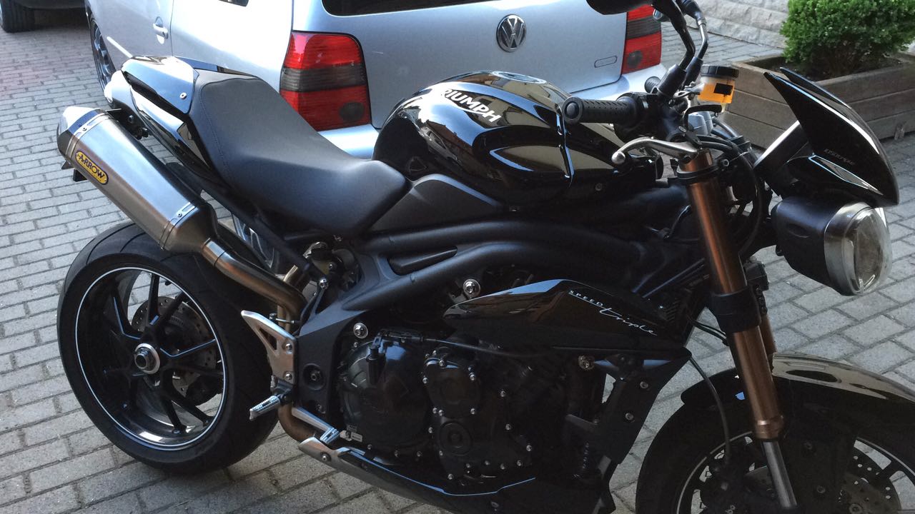

eightyone Geschrieben 19. Mai 2018 report Geschrieben 19. Mai 2018 (bearbeitet) Bin heute mal von den originalen Auspuff endtöpfen auf den originalen Arrow gewechselt. Die Endtöpfe werden ja in das Arrow Y-Rohr "nur" eingeschoben. Leider ist diese Verbindung etwas "luftig". Da der Endtopf auch etwas schwingungsdämpfend angeschraubt ist wackelt der rechte endtopf etwas wenn man daran rumdrückt. Schön ist das so ja nicht gerade Ist das bei allen Arrows dann so? Bearbeitet 19. Mai 2018 von eightyone Zitieren
Triple/one Geschrieben 19. Mai 2018 report Geschrieben 19. Mai 2018 Moin Vielleicht sowas um das Rohr wickeln. ? Hitzeschutzband Zitieren
albrechttriple Geschrieben 21. Mai 2018 report Geschrieben 21. Mai 2018 War bei mir auch so. Der Freundliche hat das Rohr etwas geweitet. Jetzt passt alles. Zitieren
