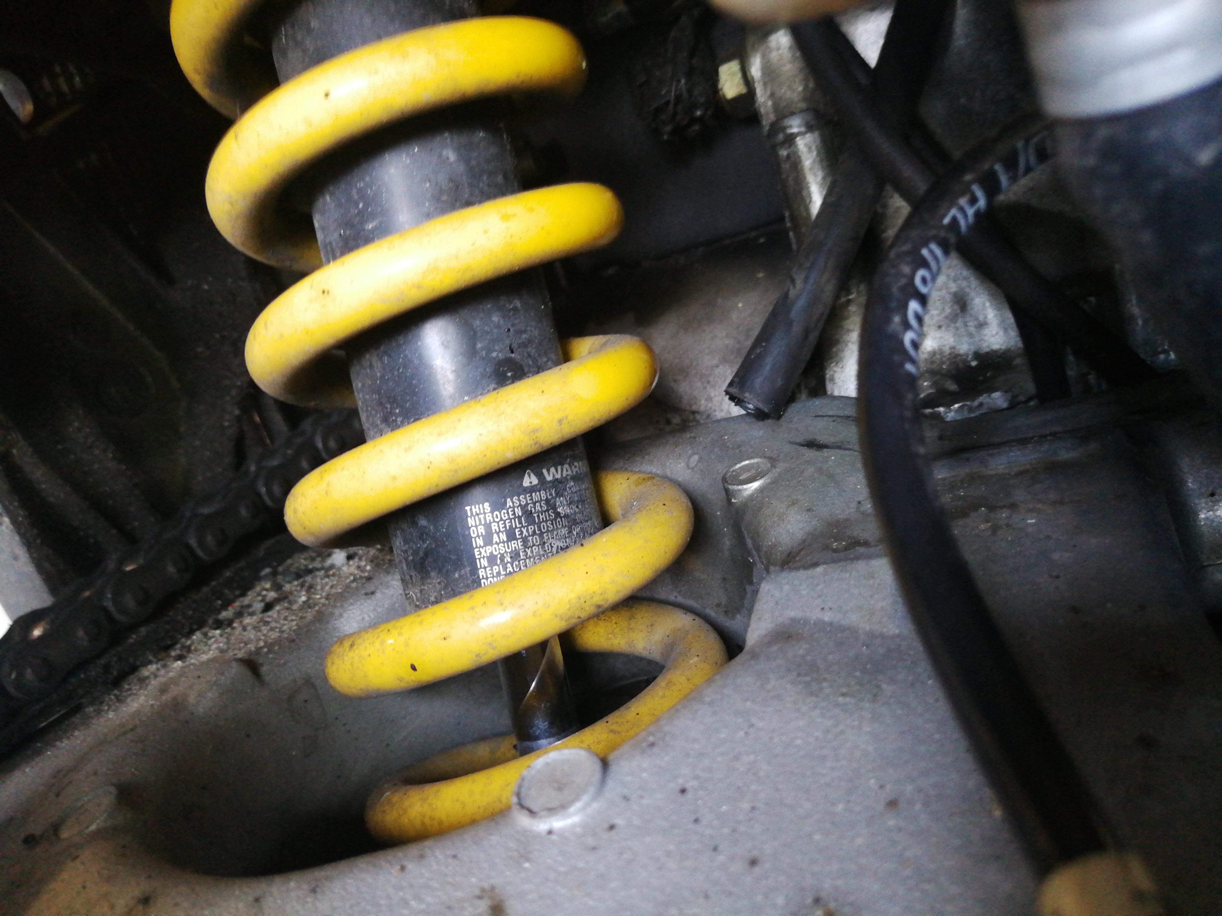

Tiwo Geschrieben 23. August 2018 report Geschrieben 23. August 2018 Ja das hab ich auch grad gesehen. 1mit Gewinde und eine Kupplung mit Schlauchtülle. Ich habe die Undichte Stelle gefunden. 8 von 14 Schrauben waren nur mit 2Nm angezogen und eine war fast lose. Jatzt habe ich alle auf 6Nm angezogen und es ist "erstmal" dicht. Nichts destotrotz werde ich die Kupplungen bestellen. Ich habe noch einen Schlauch "gefunden". Herkommen tut er von der Airbox neben den Drosselklappen. Zitieren

SiRoBo Geschrieben 23. August 2018 report Geschrieben 23. August 2018 (bearbeitet) Wenn es der Schlauch rechts vor den Drosselklappen ist, dann gehört der an den Benzindruckregler in der Tankpumpenplatte. Ist es der rechts hinter den Drosselklappen, dann gehört da ein Stopfen drauf, weil da das niedergeschlagene Öl der Kurbelgehäuseentlüftung ablaufen kann und soll. Besser Stopfen drauf als beim Fahren auf den Reifen... Bearbeitet 23. August 2018 von SiRoBo Zitieren

Tiwo Geschrieben 24. August 2018 report Geschrieben 24. August 2018 Der Schlauch ist in Fahrtrichtung rechts neben den Drosselklappen. Der Schlauch für den Benzindruckregler, ist klein und dünn und sollte doch der an abgewinkelten Metalltülle sein? Der Schlauch da oben ist etwas dicker und kommt ungefähr da raus, wo die beiden Überlaufschläuche vom Tank enden. Zitieren

SiRoBo Geschrieben 24. August 2018 report Geschrieben 24. August 2018 7 hours ago, Tiwo said: Der Schlauch ist in Fahrtrichtung rechts neben den Drosselklappen. Der Schlauch für den Benzindruckregler, ist klein und dünn und sollte doch der an abgewinkelten Metalltülle sein? Deine Ortsangabe ist zu unpräzise, an der Ecke der Airbox gehen nämlich 3 Schläuche weg: 1x Drucksensorschlauch zur ECU (seitlich nach rechts über ein Winkelstück), 1x Ablauf (wie oben schon geschrieben nach unten ganz rechts ganz hinten) und 1x zur Tankplatte (und ja, der dünne Benzindruckreglerschlauch gehört an der Pumpenplatte auf diesen mit 90° abgewinkelten Nippel). Zitieren
Tiwo Geschrieben 24. August 2018 report Geschrieben 24. August 2018 vor 27 Minuten schrieb SiRoBo: ... 1x Ablauf (wie oben schon geschrieben nach unten ganz rechts ganz hinten)... Der sollte das sein. Gehört da ein Stopfen rein? Zitieren
SiRoBo Geschrieben 24. August 2018 report Geschrieben 24. August 2018 51 minutes ago, Tiwo said: Gehört da ein Stopfen rein? Ja. 14 hours ago, SiRoBo said: Ist es der rechts hinter den Drosselklappen, dann gehört da ein Stopfen drauf, weil da das niedergeschlagene Öl der Kurbelgehäuseentlüftung ablaufen kann und soll. Besser Stopfen drauf als beim Fahren auf den Reifen... ... und beim Ölwechsel immer entleeren. Zitieren
