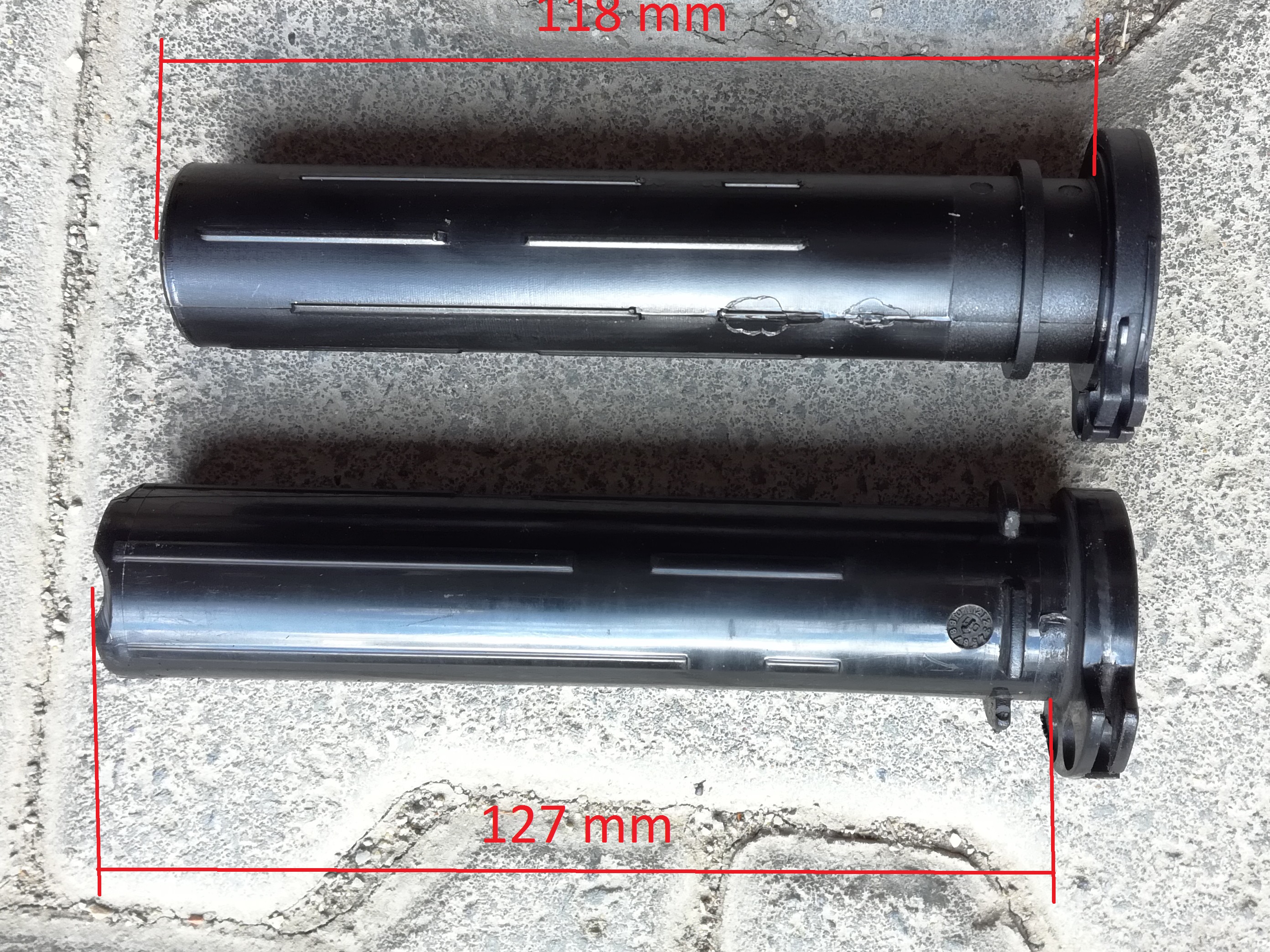

Joe Ka Geschrieben 26. Juni 2018 report Geschrieben 26. Juni 2018 (bearbeitet) Ich habe mir heute einen Kurzhubgasgriff an meine 595n gebaut und dazu dieses Universalset von Louis genutzthttps://www.louis.de/artikel/gasdrehhuelse-universal-fuer-22mm-lenker-schwarz-set/10019604 Ich dachte mir ich nutze die Gelegenheit und vermesse das Ding gleich ums hier zu posten. - Der Ring auf dem der Zug liegt hat 38mm Durchmesser, Original 595n 32mm - Die Hülse ist insgesamt 9mm kürzer als die Originale, 117mm bis zum Ring für den Zug - Die Wandstärke des Griffteils ist mit 0,9mm dünner als die Originale, die 1,7mm hat, der Innendurchmesser ist aber gleich (gleich leicht gängig und gefühlt gleich viel Spiel), d.h. der Ausendurchmesser des Griffteils ist minimal kleiner - Die Verzahnung, die verhindern soll, dass sich der Griffgummi auf der Hülse dreht, ist nicht so ausgeprägt wie beim Orignal, ich hab meine Griffe aus sehr weichem Gummi jetzt verklebt Hier noch in Bildern .. (die von der Forensoftware wieder riesig skaliert werden) die Kunststoffbögen am Ende des Zuges haben bei mir etwas am Ring, auf dem der Zug liegt, gerieben, die musste ich mit einem Cutter etwas nacharbeiten: (Die Position wird ja eh unten an den Bögen fixiert, nicht am Anschlag) Um das ganze wirklich montieren zu können musste ich deutlich an der unteren und oberen Spieleinstellung nachstellen. Der Effekt ist sehr deutlich spürbar, noch größer muss der Ring wirklich nicht mehr sein. Von Stand- auf Vollgas geht jetzt bequem mit einer Bewegung aus dem Handgelenk =D Bei der Gelegenheit hab ich auch gleich noch so eine Teflonfolie für unter den Gasgriff mitbestellt:https://www.louis.de/artikel/teflon-gleitfolie-fuer-gasgriff/10026095 Die ist 0,2mm dick und hat zwar unter den Hülse gepasst, allerdings hat diese sich damit nicht mehr wirklich frei gedreht, sondern ging minimal stramm. Habe sie nicht verwendet. Ich denke, das liegt daran, dass die Griffhülse nicht perfekt gerade ist (und ziemlich sicher auch kein neuer Lenker) .. es wäre zwar noch genug theoretisches Spiel gewesen, aber in der Praxis musste sich die Griffhülse etwas winden. Ich verwende allerdings einen flachen Superbikelenker (Stahl, Chrom) von TRW, zum Originalgriff auf Originallenker kann ich das nicht sicher sagen. Hab das ganze jetzt mal in einen neuen Thread gepackt, falls irgend jemand mal danach sucht :D Bearbeitet 27. Juni 2018 von Joe Ka Zitieren

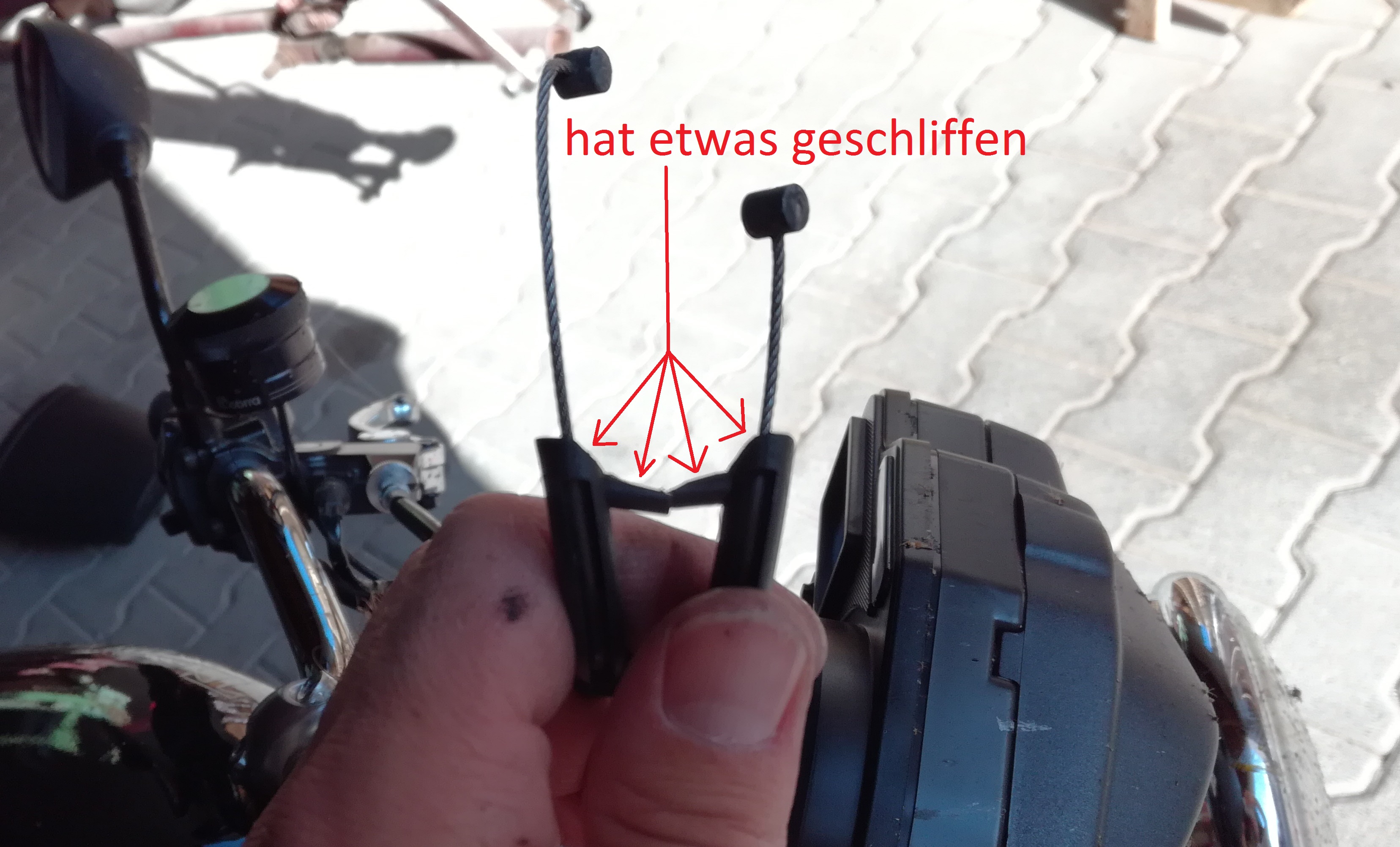

Joe Ka Geschrieben 8. Dezember 2018 Autor report Geschrieben 8. Dezember 2018 (bearbeitet) Kleines Update .. bei dem Set von Louis sind ja zwei Adapterringe dabei .. auch der kleinere von beiden ist mit 34mm Durchmesser etwas größer als das Original. Hab ich mir heute so eingebaut, wie man oben im ersten Bild sieht ist an meiner originalen Hülse der Anschlag etwas ramponiert, das wurde das Jahr über nicht besser. An sich war ich mit den 32mm zufrieden, mit dem 38er Ring gings mir ja zu schwer... evtl. nehm ich irgendwann den Tipp von Stig auf und mache mir ne neue Feder. Zudem gabs einen neuen Zug und Griffe =) Am Zug muss man, wie Stig sagt, tatächlich nix bearbeiten, ich hab damals einfach in der Spieleinstellung, wie damals schon gesagt, etwas gepfuscht, weswegen es mir dann ja auch den TPS verstellt hatte. Bearbeitet 8. Dezember 2018 von Joe Ka Zitieren

Joe Ka Geschrieben 8. Dezember 2018 Autor report Geschrieben 8. Dezember 2018 (bearbeitet) vor 29 Minuten schrieb The Stig: Beim großen Ring streift es im Bereich der Zughüllen. Du meinst das, was ich am 3. Bild im Eröffnungspost markiert hab? Bearbeitet 8. Dezember 2018 von Joe Ka Zitieren
The Stig Geschrieben 8. Dezember 2018 report Geschrieben 8. Dezember 2018 (bearbeitet) Ich habe es nicht mehr genau im Kopf, kann sein. Ich habe den Griff im Spätsommer erst mal wieder gegen den Originalen getauscht. Auf jeden Fall ist im Gehäuse Außen mehr als genug Platz, egal wer was sagt. Bei der letzten Umbauaktion habe ich an den Drosselklappen die Züge ausgehängt, und schon komplett leer Schwergängigkeit Festgestellt. Diese kam vom Öffnerzug. Dieser wird jetzt getauscht, bzw evtl nehme ich gleich eine 1050er Klappeneinheit oder schaue ob man das Umbauen kann so das man nur die 1050er Züge verwenden muss. Ich will kurzen Weg am Griff und das Leichtgängig. Andere können das ja auch. EDIT 1050er Drosselklappeneinheit hat keine Befestigungsmöglichkeit für das Leerlaufregelventil. Also werde ich mal alles zerlegen und schauen ob ich die Teile Modifizieren kann, so das ich den Gaszughalter und die Zugscheibe um 180 drehen kann. Entweder muss ich dann außen an der Drosselklappenwelle noch eine Planfläche schaffen ode rich zerlege mal alles und kucke ob ich nur die Welle um 180° drehen kann. Auf jeden Fall hätte ich gerne die kurzen Gaszüge mit Seilführung direkt von oben. Bald habe ich mehr 1050er Zeug am Moped als 955er. Bearbeitet 8. Dezember 2018 von The Stig Zitieren

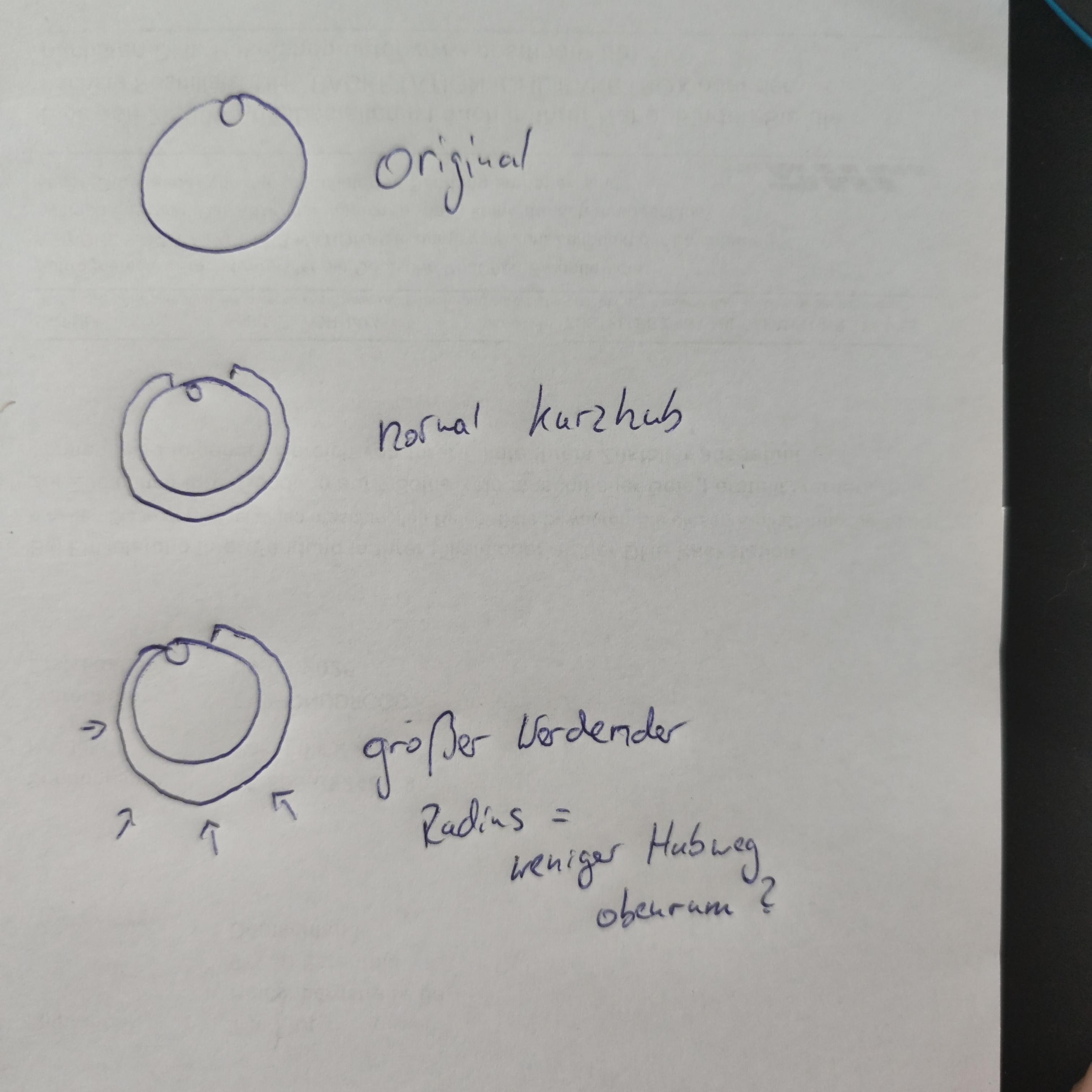

MrGaysoup Geschrieben 9. August 2020 report Geschrieben 9. August 2020 Ich muss das Thema noch einmal wieder hoch holen. Der Vorbesitzer der Maschine hatte einen Kurzhub verbaut. Mir war das , aufgrund der ruckartig einsetzenden Wirkung, immer ein wenig zu hastig. Darum habe ich das ganze ausgebaut. Mit dem jetzigen normalen griff, eingestelltem zugspiel und aufgrpimpten ruckdämpfer ist das Gasgeben aus kreisverkehren und engen kurven so wie ich es mir vorstelle. Aber auch mich nervt natürlich der Drehweg bei mehr Gas. Könnte man, die Technik vorausgesetzt, nicht eine Hülse bauen, die den unteren Teil 'normal' lässt und dann im oberen Teil so etwas wie eine Tropfenform einbauen, die quasi nur von Halbgas bis Vollgas den Weg verkürzt? Zitieren
j.-tommy Geschrieben 9. August 2020 report Geschrieben 9. August 2020 kannst es ja mal probieren...der gasweg wird halt nicht soooo kurz und du musst u.u. doch noch umgreifen... aber vllt. reicht das ja für dich... Zitieren
Magic Footprince Geschrieben 9. August 2020 report Geschrieben 9. August 2020 ist halt die frage wieviel "luft" du im Gehäuse hast um den Tropfen zu formen. Zitieren
The Stig Geschrieben 9. August 2020 report Geschrieben 9. August 2020 Im Gehäuse ist genug Platz. Eigentlich muss man nur den Anfangsbereich des Ringes/Radius abfräsen/schleifen. Zitieren
MrGaysoup Geschrieben 29. August 2020 report Geschrieben 29. August 2020 Im Gehäuse ist genug Platz. Eigentlich muss man nur den Anfangsbereich des Ringes/Radius abfräsen/schleifen. Danke für die Anregungen, das werde ich Mal probieren. Leider ist bei uns im Betrieb die CoronaIdiotie ausgebrochen und entweder rennen die Leute Rum und halten 5 Meter Abstand zu der Ware die sie in die Regale räumen sollten oder sie bleiben direkt Zuhause weil der dritte Onkel sechsten Grades mit Schnupfen aus dem Kongo zurückgekommen ist... Nichts gegen vernünftigen Schutz und das befolgen von Regeln, aber wenn alles an einem hängen bleibt, platzt einem irgendwann die Hautschnur ... So genug gemeckert... Sollte auch nur heißen, dass ich es probiere wenn Zeit .. Gesendet von meinem Mi Note 10 Pro mit Tapatalk Zitieren
