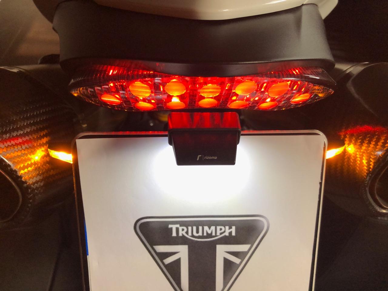

The Franky Geschrieben 31. Dezember 2018 report Geschrieben 31. Dezember 2018 Moin, ich habe den Rizoma KZH modifiziert da mir der Abstand zum Rücklicht garnicht gefiel. Ansonsten ist die Verarbeitung so wie gewohnt von Rizoma. Gruß, Frank Zitieren
Jonny-TX Geschrieben 8. Februar 2019 report Geschrieben 8. Februar 2019 Am 31.12.2018 um 15:57 schrieb The Franky: Moin, ich habe den Rizoma KZH modifiziert da mir der Abstand zum Rücklicht garnicht gefiel. Ansonsten ist die Verarbeitung so wie gewohnt von Rizoma. Gruß, Frank Hi @The Franky, wie hast du den Rizoma-Halter denn bearbeitet? Ich habe ihn auch montiert und schon auf geringsten Abstand gestellt. Gefällt mir leider immer noch nicht so gut. Gruß Jonas Zitieren
The Franky Geschrieben 8. Februar 2019 report Geschrieben 8. Februar 2019 Hallo Jonas, ich habe die Halterung um 5cm gekürzt. Somit ist jetzt die hinterste Einstellung direkt am Rücklicht. Gruß, Frank Zitieren

Krylov Geschrieben 11. März 2019 report Geschrieben 11. März 2019 Am 31.12.2018 um 15:57 schrieb The Franky: Moin, ich habe den Rizoma KZH modifiziert da mir der Abstand zum Rücklicht garnicht gefiel. Ansonsten ist die Verarbeitung so wie gewohnt von Rizoma. Gruß, Frank Schön gelöst - ich finde es gut, wenn man das große Originalrücklicht bei vernünftiger Optik behalten kann; das ist hochwertig und gut sichtbar. Was sind das für Blinker? Hast Du die auch vorne dran? @florider: Wenn man bei der NN01 vorne an der Gabel noch die orangen Reflektoren dran hast, sollte das ausreichend sein: Auch Serienmaschinen anderer Marken kommen derzeit vielfach mit nur einem Seitenreflektor auf den Markt. Als ich damals meine NN01 noch hatte, hatte schonmal mit dem Gedanken gespielt, die sehr flachen Shinyo Reflektoren quasi seitlich an das Nummernschild dranzubasteln (kleben z.B.; die sollten sogar direkt am Nummernschild halten, weil da eine Rille ist, die genau paßt. Oder via gebogene Halterkonstruktion). Dazu kam es dann aber aus anderen Gründen nicht. Zitieren
The Franky Geschrieben 11. März 2019 report Geschrieben 11. März 2019 Hallo Krylov, das sind Rizoma Leggera Binker und vorn sind die auch dran😉 Gruß, Frank Zitieren

FZ1FazerAndi Geschrieben 13. März 2019 Autor report Geschrieben 13. März 2019 Am 31.12.2018 um 15:57 schrieb The Franky: Moin, ich habe den Rizoma KZH modifiziert da mir der Abstand zum Rücklicht garnicht gefiel. Ansonsten ist die Verarbeitung so wie gewohnt von Rizoma. Gruß, Frank sieht sehr gut aus...und das Kennzeichen ist noch höher positioniert als bei meinem Evotech... Zitieren

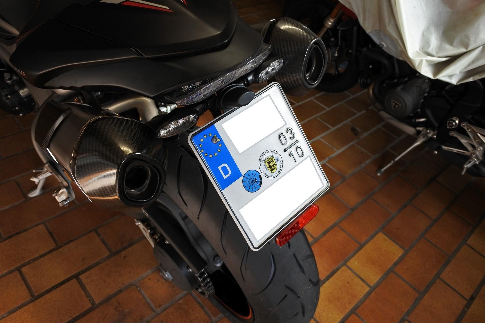

FZ1FazerAndi Geschrieben 13. März 2019 Autor report Geschrieben 13. März 2019 Hier mein KZH von Evotech UK... Gruß Andi Zitieren

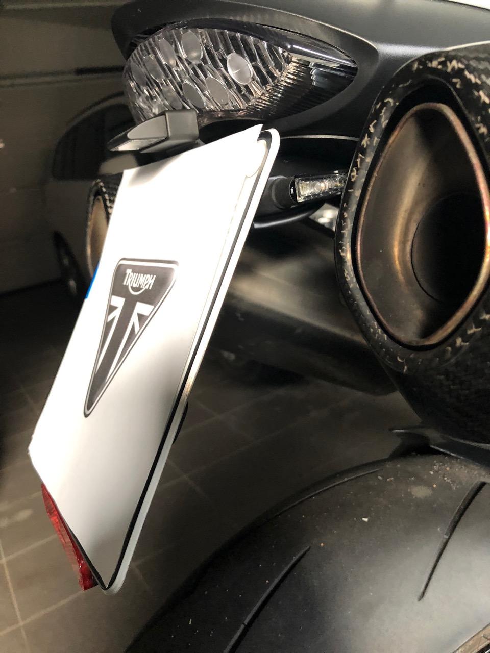

florider Geschrieben 17. März 2019 report Geschrieben 17. März 2019 Kennzeichenhalter Evotech Performance UK: Fetten Dank an Alle für eure Beratung! Zitieren
Gast Geschrieben 17. März 2019 report Geschrieben 17. März 2019 Deine Blinker sind sind weit genug auseinander, @florider. Zitieren
