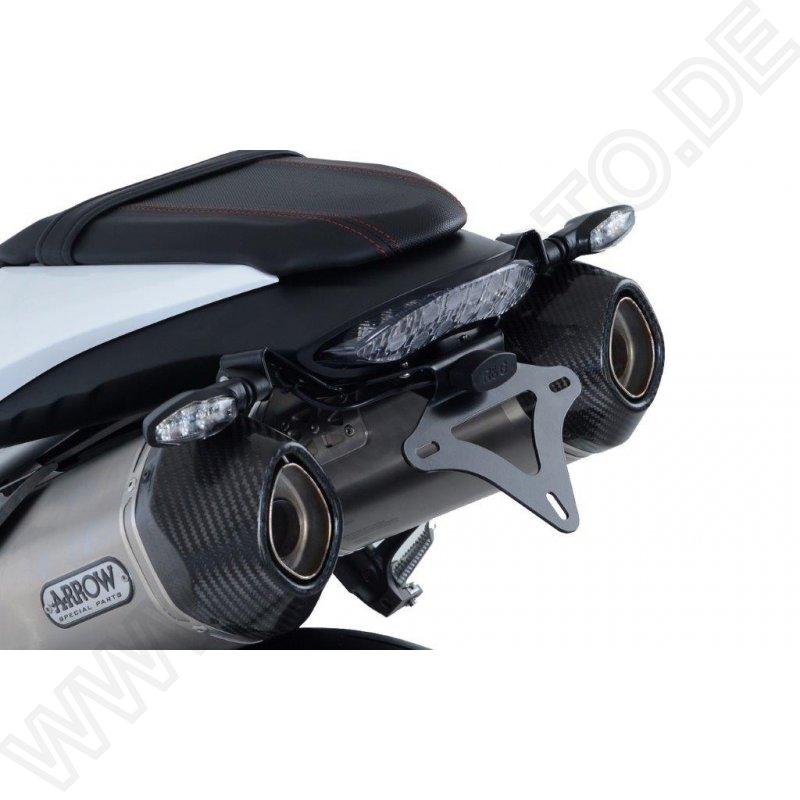

Odin Geschrieben 17. März 2019 report Geschrieben 17. März 2019 (bearbeitet) vor 4 Stunden schrieb florider: Kennzeichenhalter Evotech Performance UK: Fetten Dank an Alle für eure Beratung! Hallo Florider, der Evotech schaut richtig gut aus, mit'm Blinkerabstand kann’s a bisserl eng werden … deswegen habe ich mich für den vergleichbaren von Techmoto R&G entschieden mit Halteradapter für die originalen Blinker, um eine Montage oberhalb von den Endtöpfen (zähneknirschender Kompromiss zum 180mm konformen Abstand) vorzunehmen. Link: <https://www.techmoto.de/kennzeichenhalter-arrow-triumph-speed-triple-1050-2016-2018-model-ABLP0253BK.html> Bearbeitet 17. März 2019 von Odin Foto zum Vergleich Zitieren

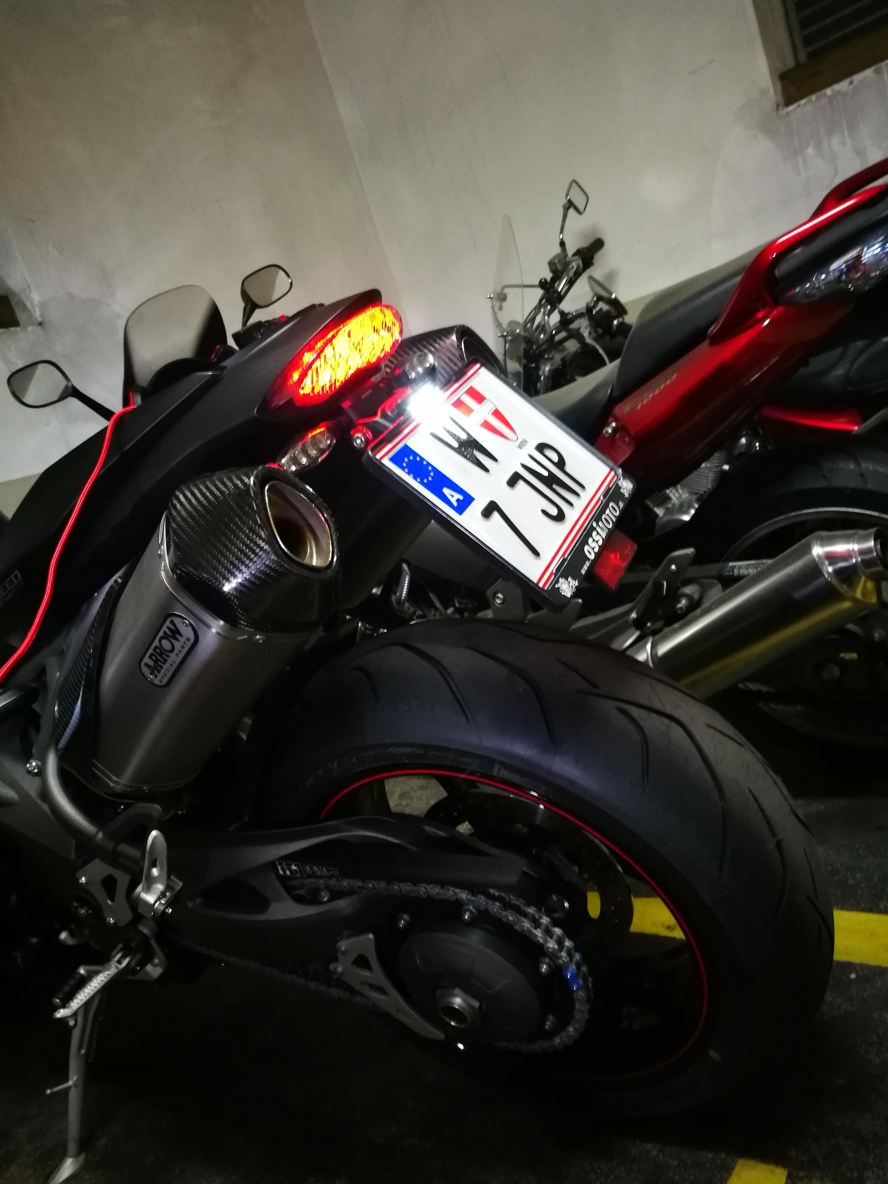

Odin Geschrieben 21. April 2019 report Geschrieben 21. April 2019 (bearbeitet) Sodele, gestern Abend endlich den kürzeren KZ-Halter von R&G Techmoto montiert, mit Hilfe vom Kumpel brauchten wir doch 2 gemütliche Stunden literweise Kaffee + Kuchen begleiteten uns und hier nun fürn Thread Fotos … Wünsche allen Frohe Ostern!! Bearbeitet 21. April 2019 von Odin Zitieren
Gast Geschrieben 21. April 2019 report Geschrieben 21. April 2019 (bearbeitet) Erinnert mich ein bisschen an den hier: Im Ernst: Macht keinen schlechten Eindruck. Kannst du das mal waagerecht von hinten fotografieren, also wie es für den Hinterherfahrer aussieht? Bearbeitet 21. April 2019 von Gast Zitieren
Odin Geschrieben 21. April 2019 report Geschrieben 21. April 2019 vor 2 Stunden schrieb Maulwurfn: Erinnert mich ein bisschen an den hier: … Im Ernst: Macht keinen schlechten Eindruck. Kannst du das mal waagerecht von hinten fotografieren, also wie es für den Hinterherfahrer aussieht? Kann ich heute Abend machen u. dann einstellen; die Kabelbinder am Blinkerhalter wollen mir optisch nicht so gefallen, auch die dämpfende Schaumstofflage unterm Rücklicht ragt etwas weit hervor … Zitieren

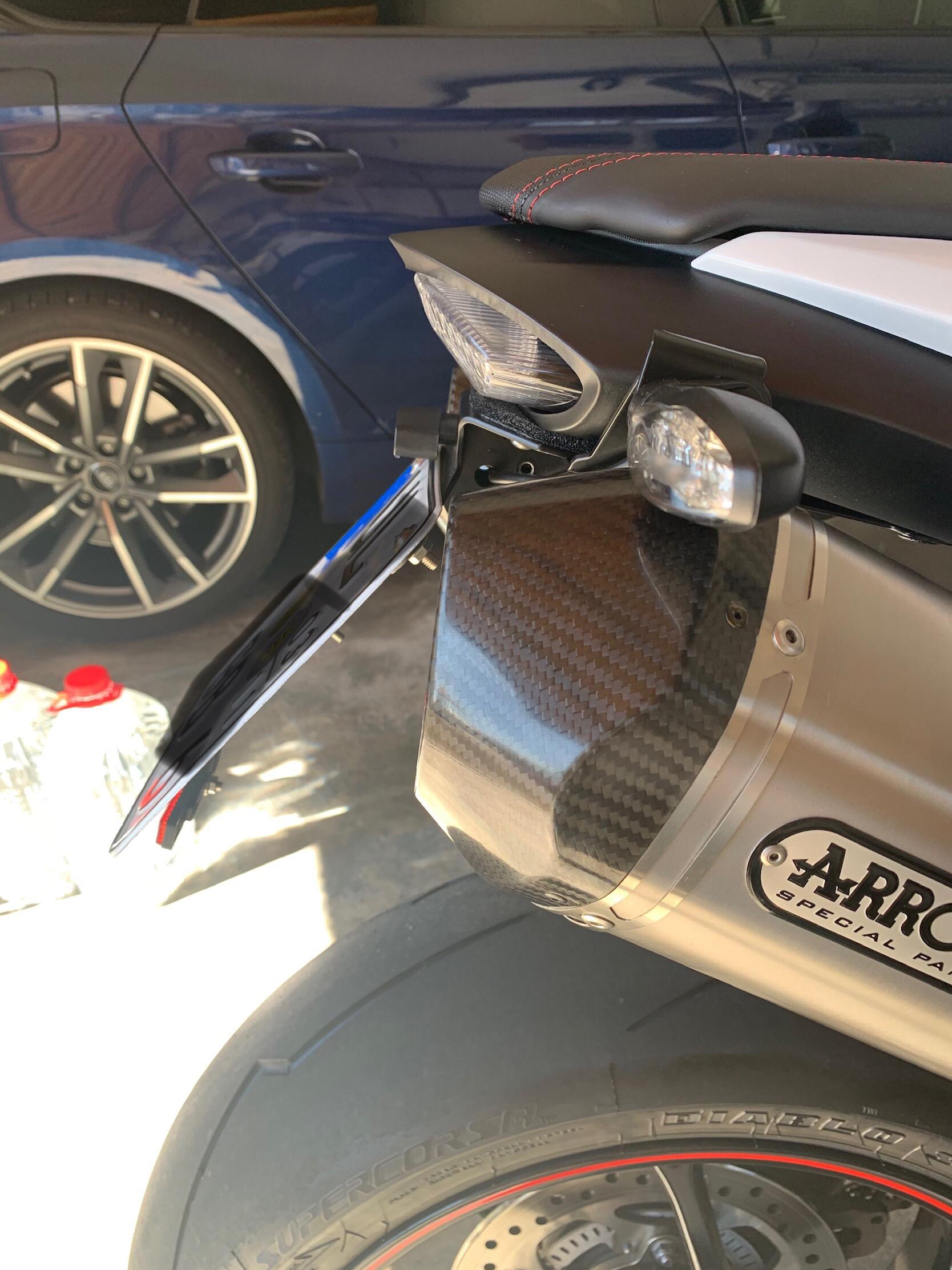

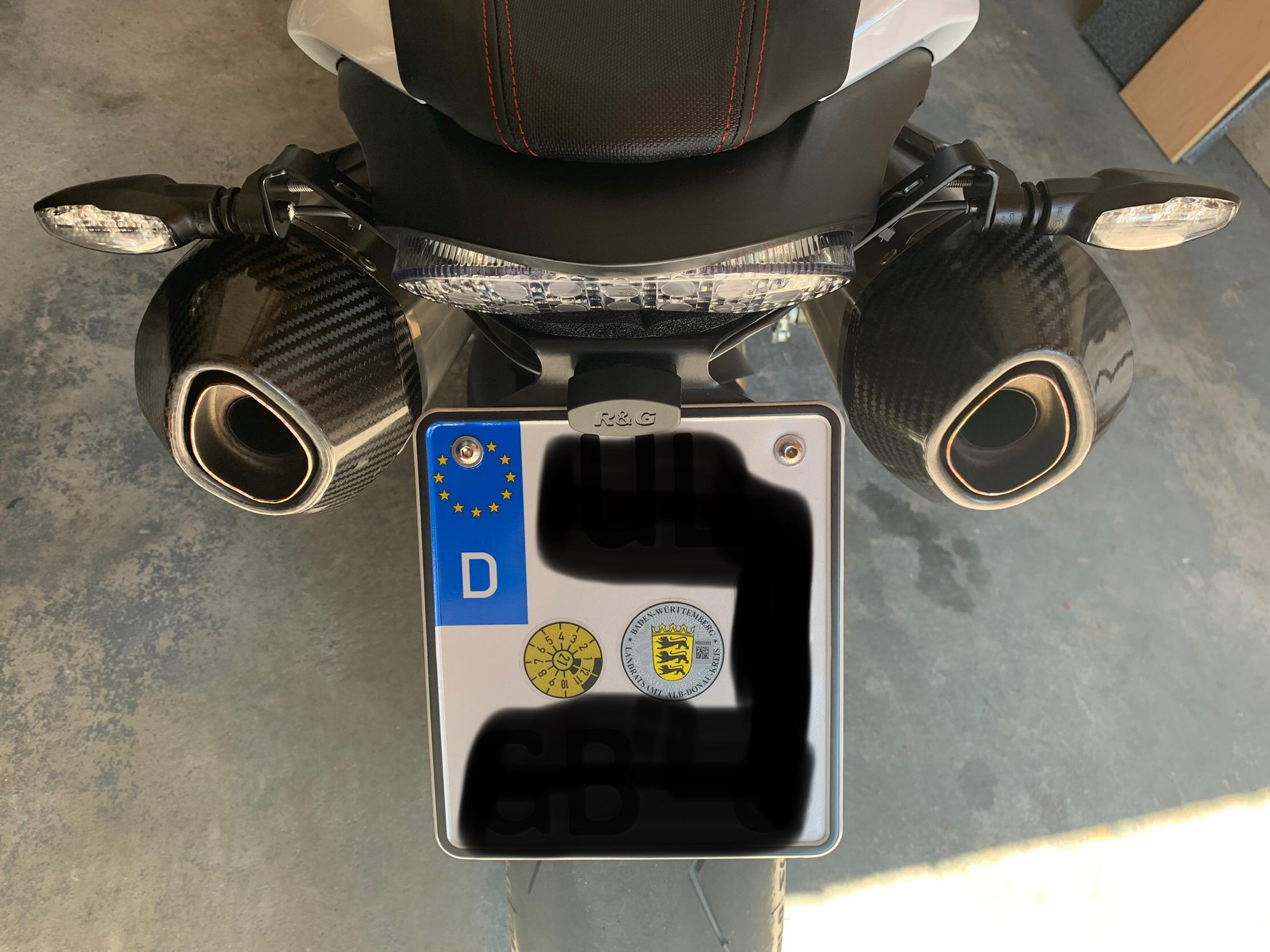

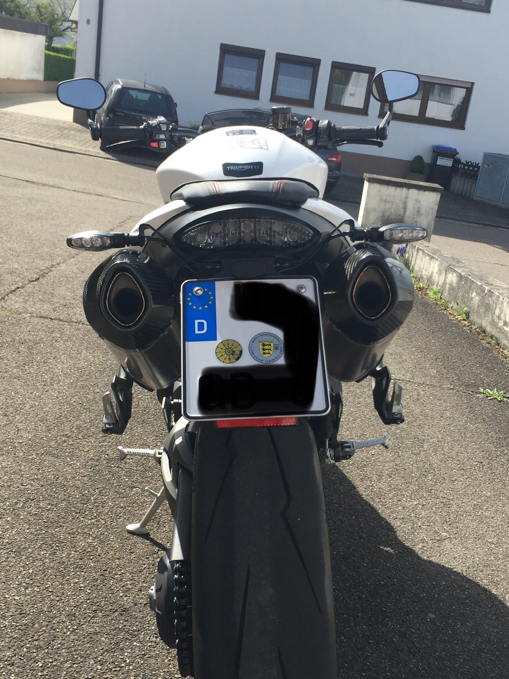

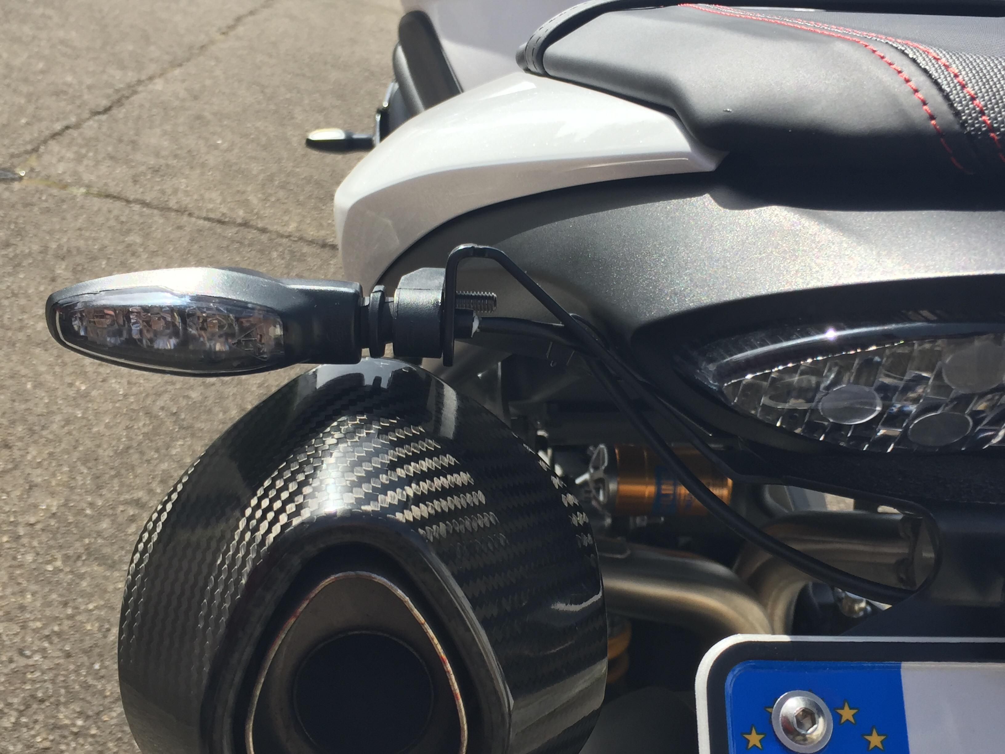

Odin Geschrieben 22. April 2019 report Geschrieben 22. April 2019 @florider Ok, dann liegt der Blinkerabstand von den geforderten 180mm wohl gerade noch so im Toleranzbereich One day belated … @Maulwurfn hier nun ein Foto aus nachfolgender Fahrersicht sowie eine Detailansicht vom Blinkerhalter (Kabel mit Kabelbinder fixiert) für die originalen Blinker: Zitieren
florider Geschrieben 22. April 2019 report Geschrieben 22. April 2019 @Odin habs gemessen, sind natürlich weniger als 180mm, aber pssst Dein Teil find ich aber auch schick. Zitieren
Odin Geschrieben 22. April 2019 report Geschrieben 22. April 2019 (bearbeitet) vor 2 Stunden schrieb florider: @Odin habs gemessen, sind natürlich weniger als 180mm, aber pssst Dein Teil find ich aber auch schick. Mercy, yep die KZ-Halter Evotech Performance UK u. R&G Techmoto (auch UK) sind sich in der Ausführung sehr ähnlich; man darf eben die Entscheidung treffen, ob die Blinker an der Kabelabdeckung (= engerer Abstand und zwischen den Endtöpfen positioniert) oder mittels Blinkerhalter (= größerer Abstand und Position oberhalb der Endtöpfe) montiert, beides machbar und ansehnlicher als der ewig lange "Schwanenhals" im Originalzustand! Bearbeitet 22. April 2019 von Odin Editha Zitieren

Gast Geschrieben 22. April 2019 report Geschrieben 22. April 2019 Werden die Blinker da eigentlich nur zu warm, so nah an den Töpfen? Zitieren
Odin Geschrieben 22. April 2019 report Geschrieben 22. April 2019 (bearbeitet) vor 8 Stunden schrieb Maulwurfn: Werden die Blinker da eigentlich nur zu warm, so nah an den Töpfen? Jar Jar, nope die werden nicht zu warm/heiß, Dank Carbon-Endkappe bleibt's einigermaßen Handwarm. Bearbeitet 23. April 2019 von Odin Zitieren

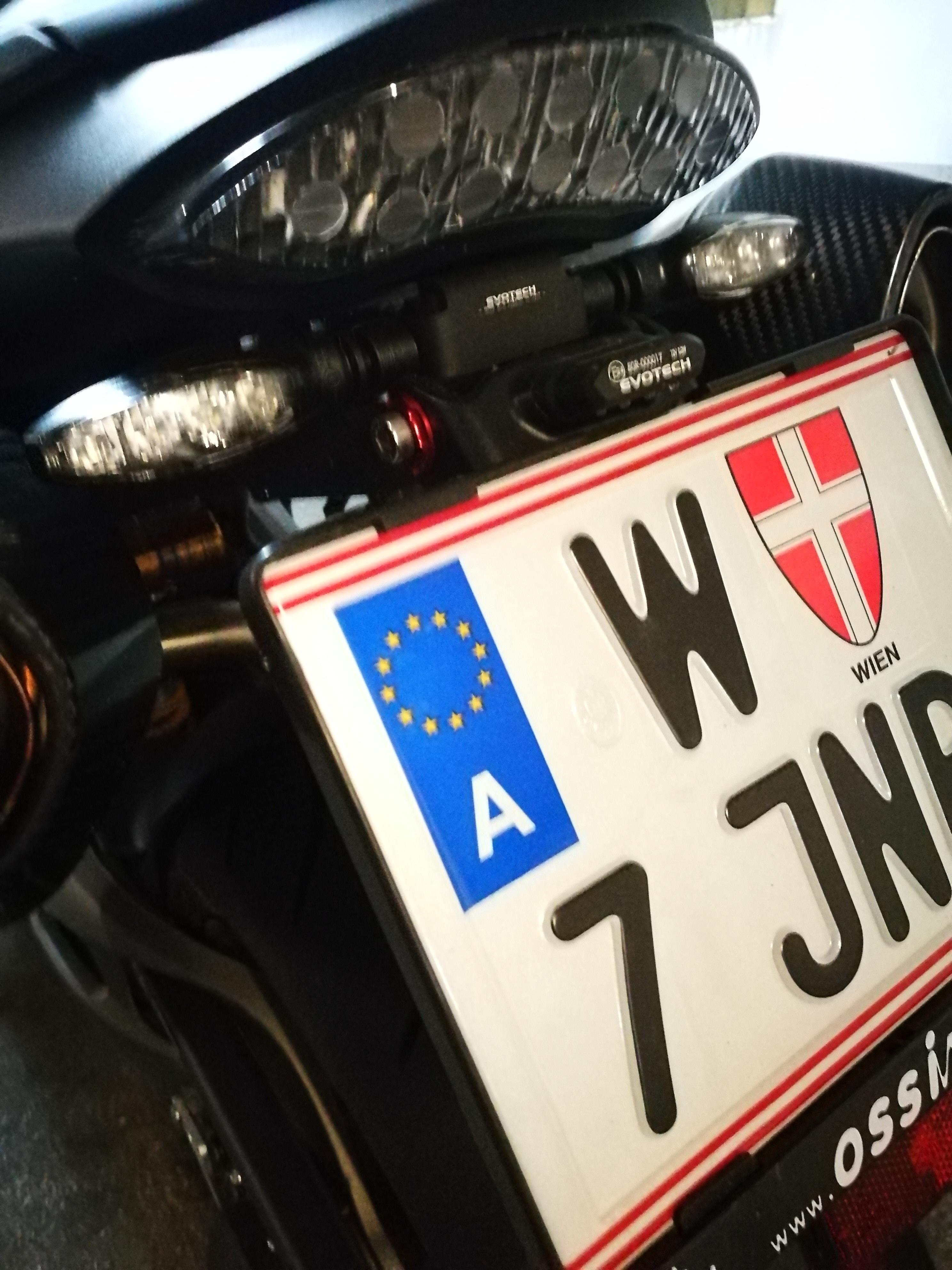

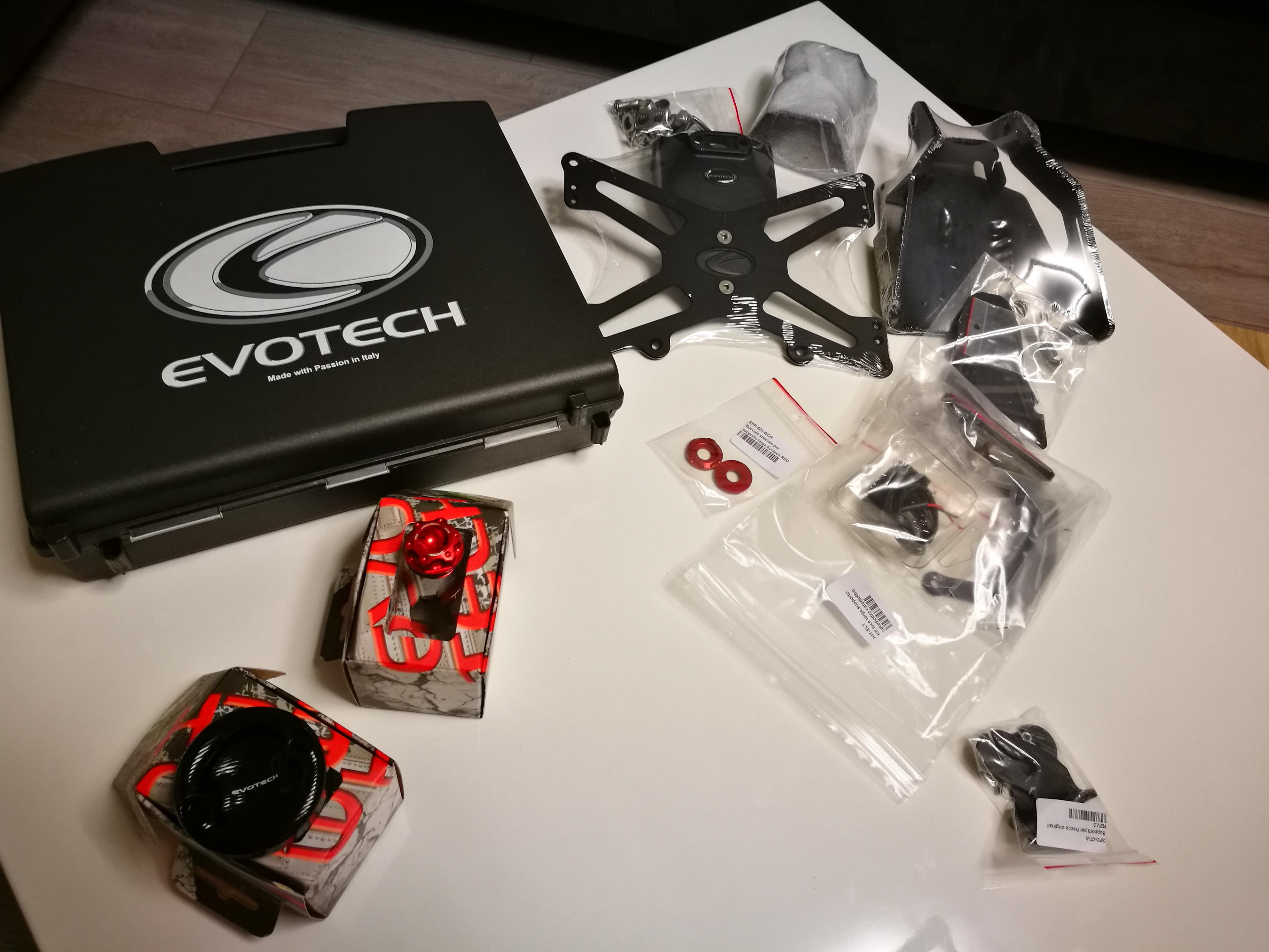

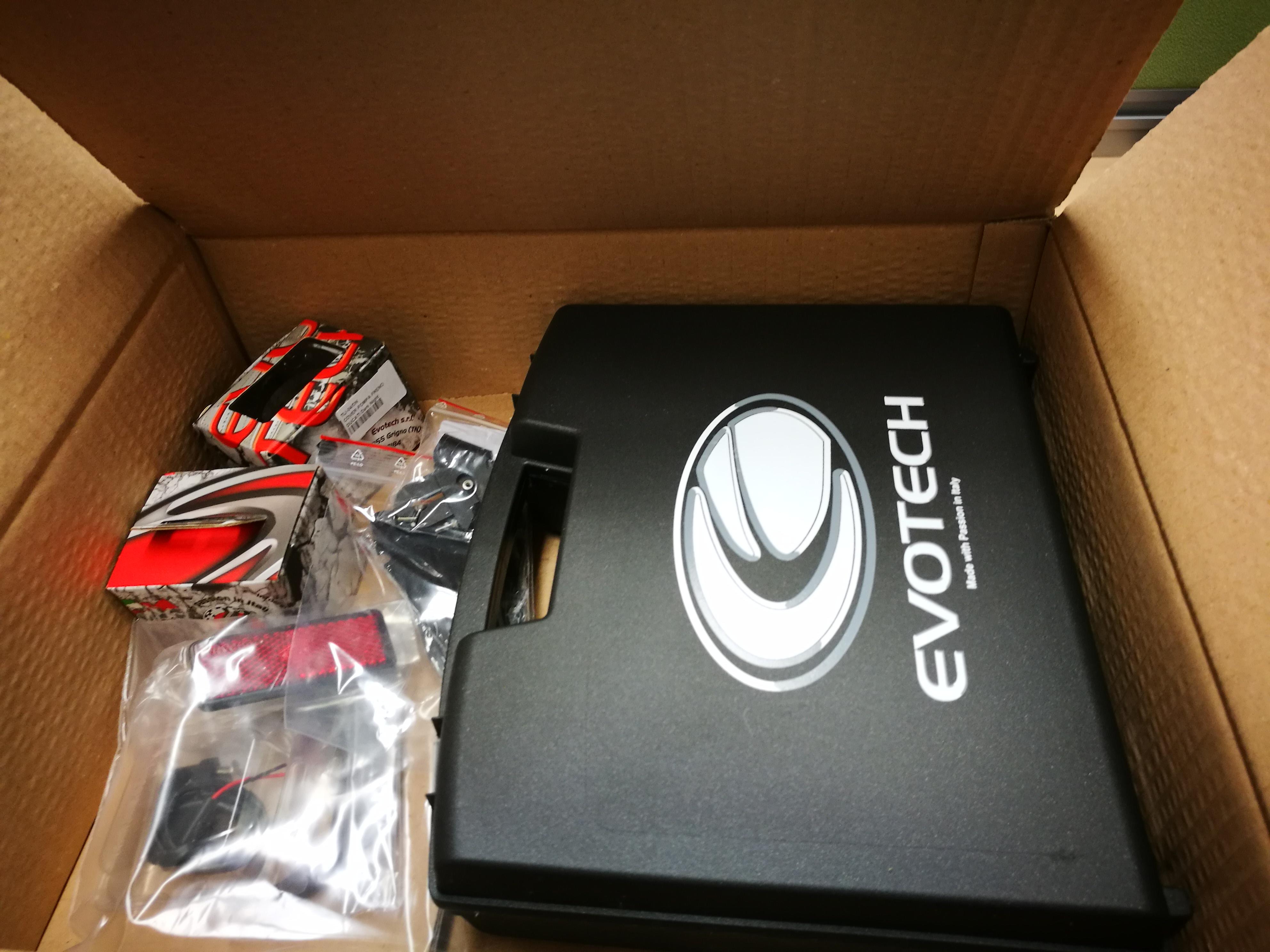

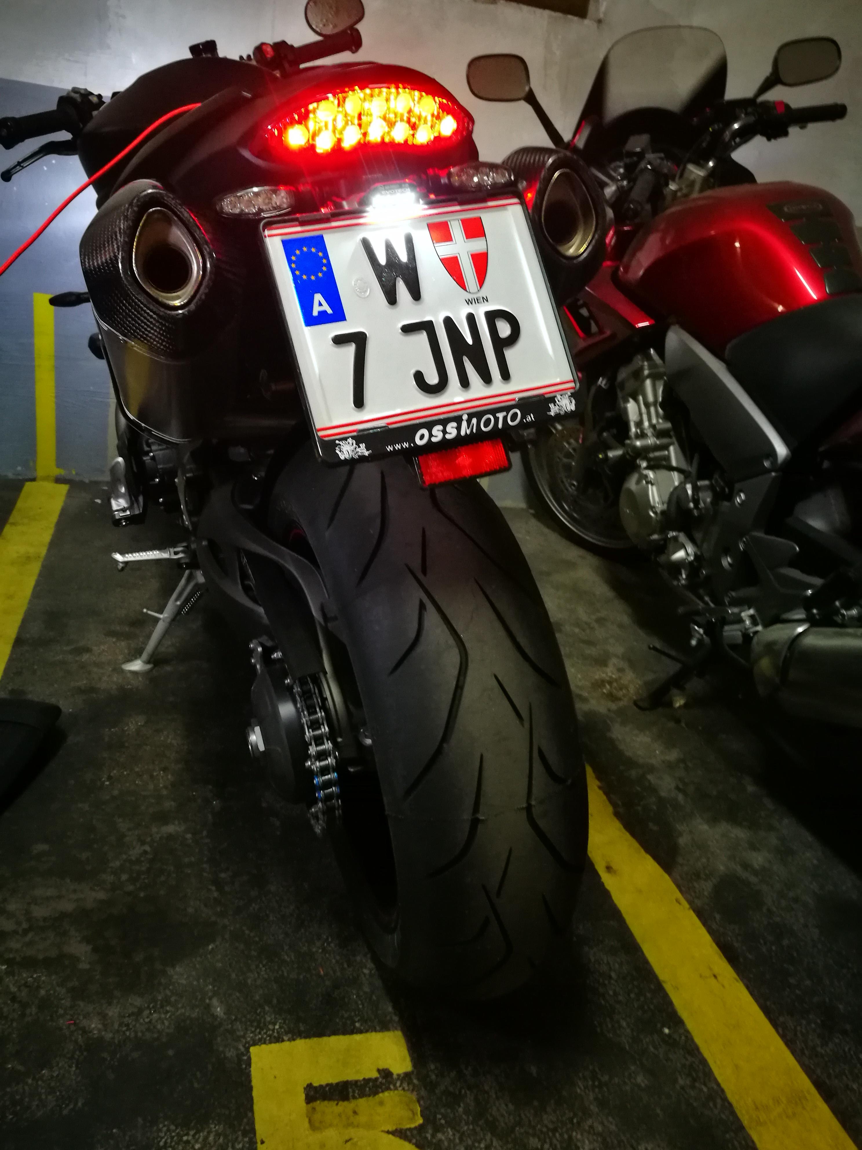

TripleManni Geschrieben 24. April 2019 report Geschrieben 24. April 2019 (bearbeitet) Hi! Hier ein paar Bilder von dem evotech.rc.it. Eines vorweg: Blinkerabstand mit den Originalblinkern nicht StVo-Konform. Jedoch hätte der italienische Evotech KHZ den Vorteil, dass man die Blinker auch unten montieren könnte. Werde jedoch Miniblinker mit entsprechenden Distanzhülsen montieren. Bin mit der Verarbeitung sehr zufrieden und verstellbar ist er auch. Das einzige was man verbessern könnte, die beiliegenden selbstsichernden Muttern. Da gibt es beim Baumarkt hochwertigere als die gelieferten. Bearbeitet 24. April 2019 von TripleManni Zitieren
