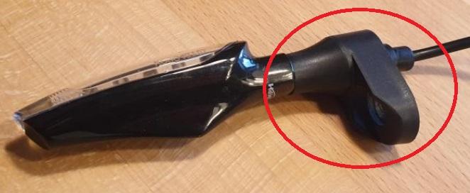

Defcon Geschrieben 30. Juli 2019 report Geschrieben 30. Juli 2019 Hallo, ich habe noch mal eine Frage bzgl. der Rizoma KZH bzw. über Haltewinkel für die OEM LED Blinker. Hat mal jemand ein Foto oder Link von dem Blinkerhalter parat ? Unter FR425B finde ich bei Google nichts. Da werden zwar einige Halter angezeigt aber nichts weißt explizit auf den FR425B hin. Gruß Defcon Zitieren
Defcon Geschrieben 30. Juli 2019 report Geschrieben 30. Juli 2019 Hi, verdammt Habe die gerade gefunden https://www.moto-world24.com/Rizoma-OEM-Blinker-Adapter-fuer-Kennzeichenhalter-FOX_1 Hatte mir den KZH bestellt und die Halter waren auch mit dabei. Aber wie zum Geier sollen da die Blinker dran passen LG Def Zitieren
KayEm Geschrieben 31. Juli 2019 report Geschrieben 31. Juli 2019 (bearbeitet) Ich hab grade mal in mein Handy geschaut und habe ein Foto gefunden, auf dem Mann es glaube ich ganz gut erkennen kann. Falls es nicht ausreicht, mach ich dir heute Abend gerne mehr Fotos. Bearbeitet 31. Juli 2019 von KayEm Falscher Link Zitieren
Defcon Geschrieben 31. Juli 2019 report Geschrieben 31. Juli 2019 Hallo, kann es sein das man außer Blinker und Winkel noch so eine Art Adapterplatte benötigt. Der Winkel selbst hat ja nur ein Langloch und eine Bohrung. Wenn ich jetzt den Blinker mittel Schraube an dem Winkel befestige, dann stimmt die Position nicht da der Kabelausgang des Blinker im Weg ist. Ich habe mir jetzt erst mal aus einer kleinen Aluplatte so eine Art Adapterplatte gebastelt. Was sich dann wie folgt gestaltet. Blinker - Winkel (mit dem Kabel durch die Öffnung) - Adapterplatte mit 2 Bohrungen , eine für die Schraube/ Mutter eine für die Kabel Gruß Def Zitieren

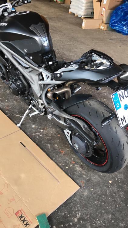

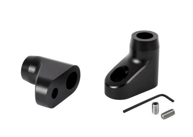

SpeedySchorsch Geschrieben 11. September 2019 report Geschrieben 11. September 2019 Hallo zusammen, wir haben uns auch eine Speed Triple RS zugelegt und an dieser war der Kennzeichenhalter von Evotech bereits mit den org. Blinkern verbaut. Da wie schon hier diskutiert die org. Blinker die 180mm Abstand nicht einhalten möchten/werden wir auf die Rizoma Leggera umbauen. Mit den erhältlichen ca 30mm Verlängerungen sieht es schon nicht schlecht aus allerdings suchen wir noch nach Adaptern oder Plättchen die den länglichen Montageort verschließen und der Blinker anbau bar ist. Quasi so einen Blinkerfuß (siehe Anhang) mit M8 Öffnung zur Aufnahme des Blinker. Wenn der Blinkerfuss nahezu die gleichen Maße wie der originale, passt der Rizoma Blinker mit dem richtigen Abstand auch schön an das Heck. Kennt zufällig einer solche Blinkerfuß Adapter mit dem passenden Maß ? Zitieren

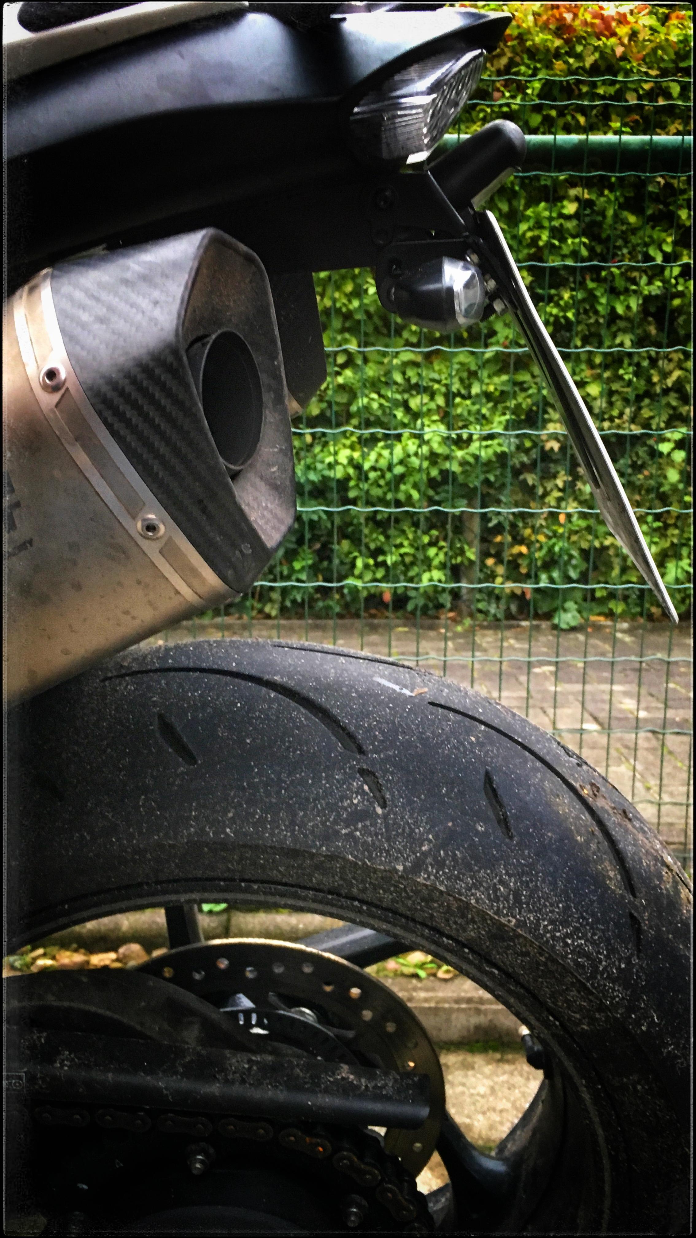

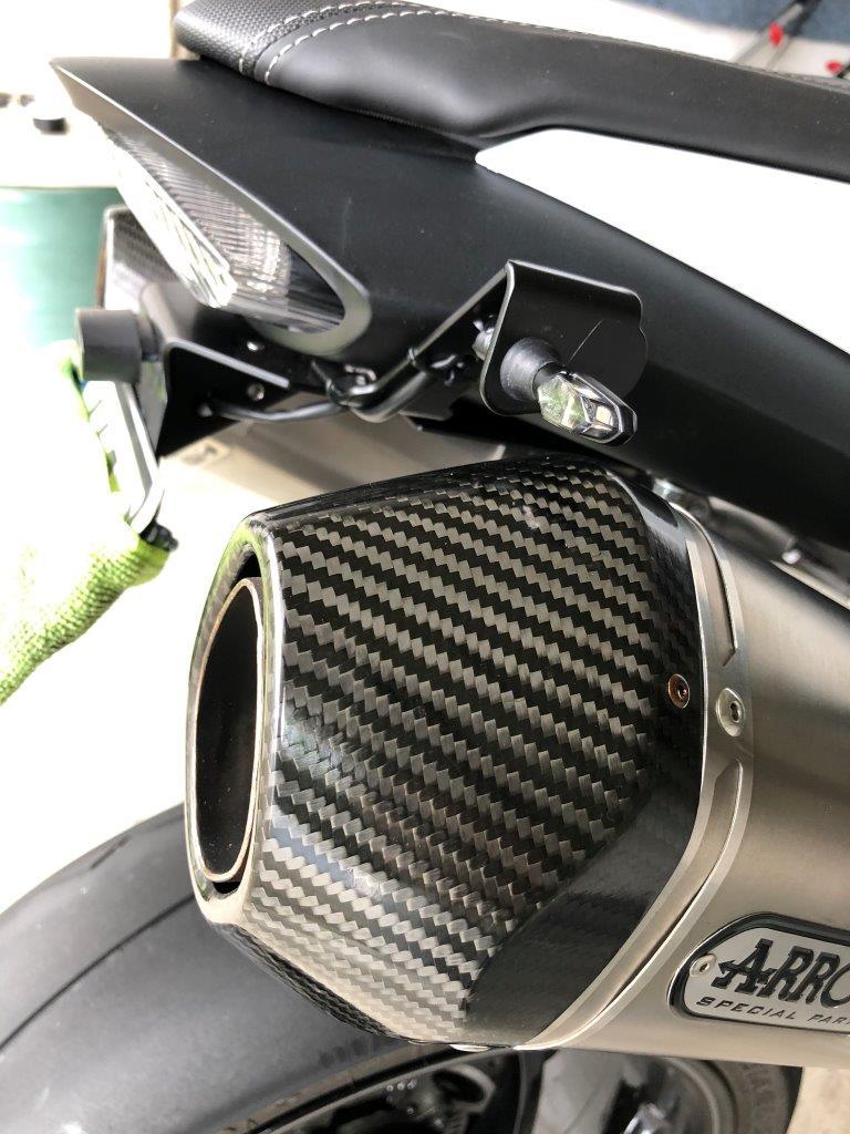

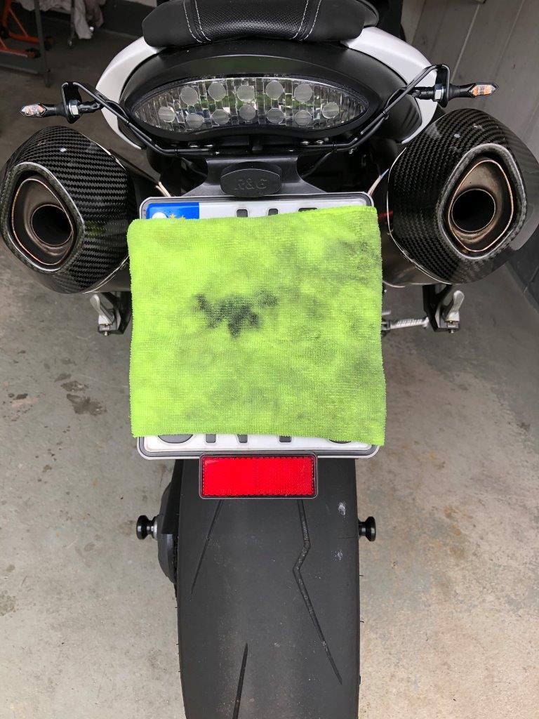

karmer Geschrieben 30. September 2019 report Geschrieben 30. September 2019 Habe nun auch den Schwanenhals der Speedy gegen einen kurzen Kennzeichenhalter von R&G (TechMoto) getauscht. Knapp 4h gemütliche Bastelei (alleine). War ganz gut zu bewältigen, zwei kleinere Modifikationen waren zusätzlich noch nötig, passt aber alles nun wunderbar. Die Originalblinker gleich mitgetauscht gegen Miniblinker von Highsider (Sonic-X2). Mindestabstand 180mm eingehalten. Vielleicht für den ein oder anderen noch interessant. Gruß an alle. Zitieren
TMA Geschrieben 30. September 2019 report Geschrieben 30. September 2019 Oha. Kommt dieser Blinkerhalter mit dem KZH? Oder ist das Marke Eigenbau? Zitieren
karmer Geschrieben 30. September 2019 report Geschrieben 30. September 2019 (bearbeitet) nicht optimal, aber original, kein Eigenbau....an und für sich für die Original Blinker vorgesehen...aber geht gar nicht mit Originalblinkern. Bearbeitet 30. September 2019 von karmer Zitieren

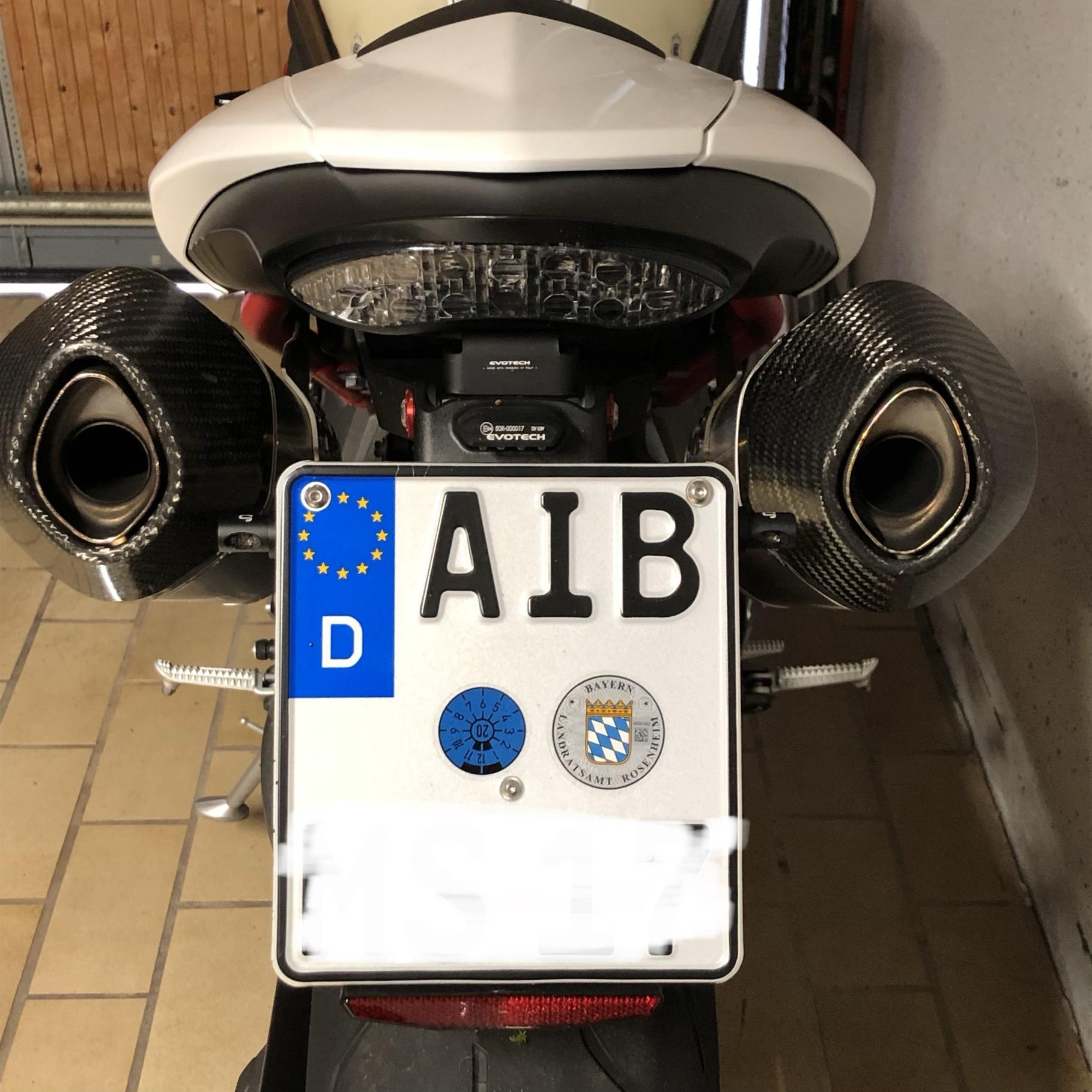

Gast Geschrieben 30. September 2019 report Geschrieben 30. September 2019 Ich habe mir jetzt den von evotech.it bestellt da kommen blinkerverlängerungsadapter ran und microblinker. Mit 180mm kein Problem da das KZ ja 180x200 ist braucht man gar nicht solch weite Ausleger. Bilder folgen nach Montage Zitieren

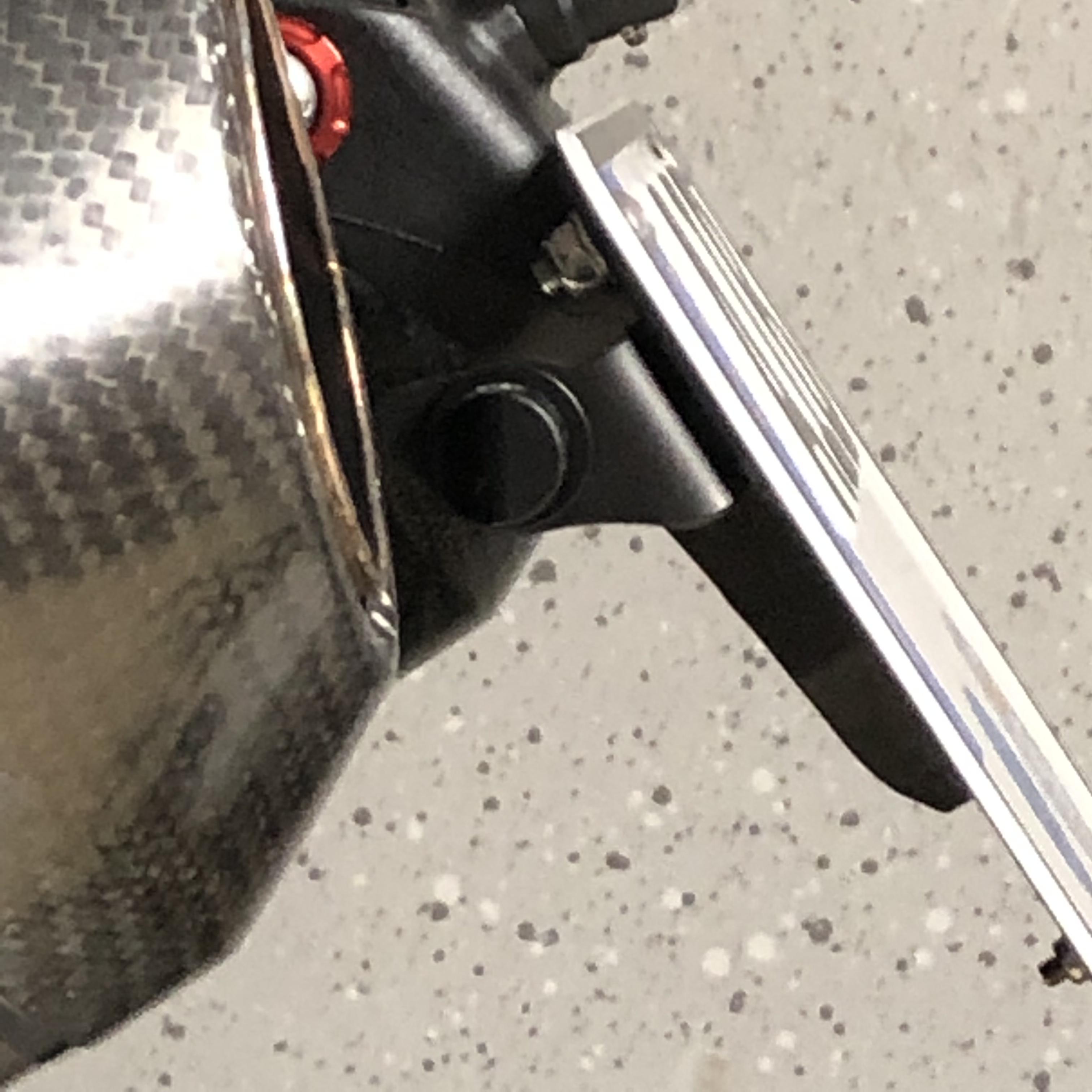

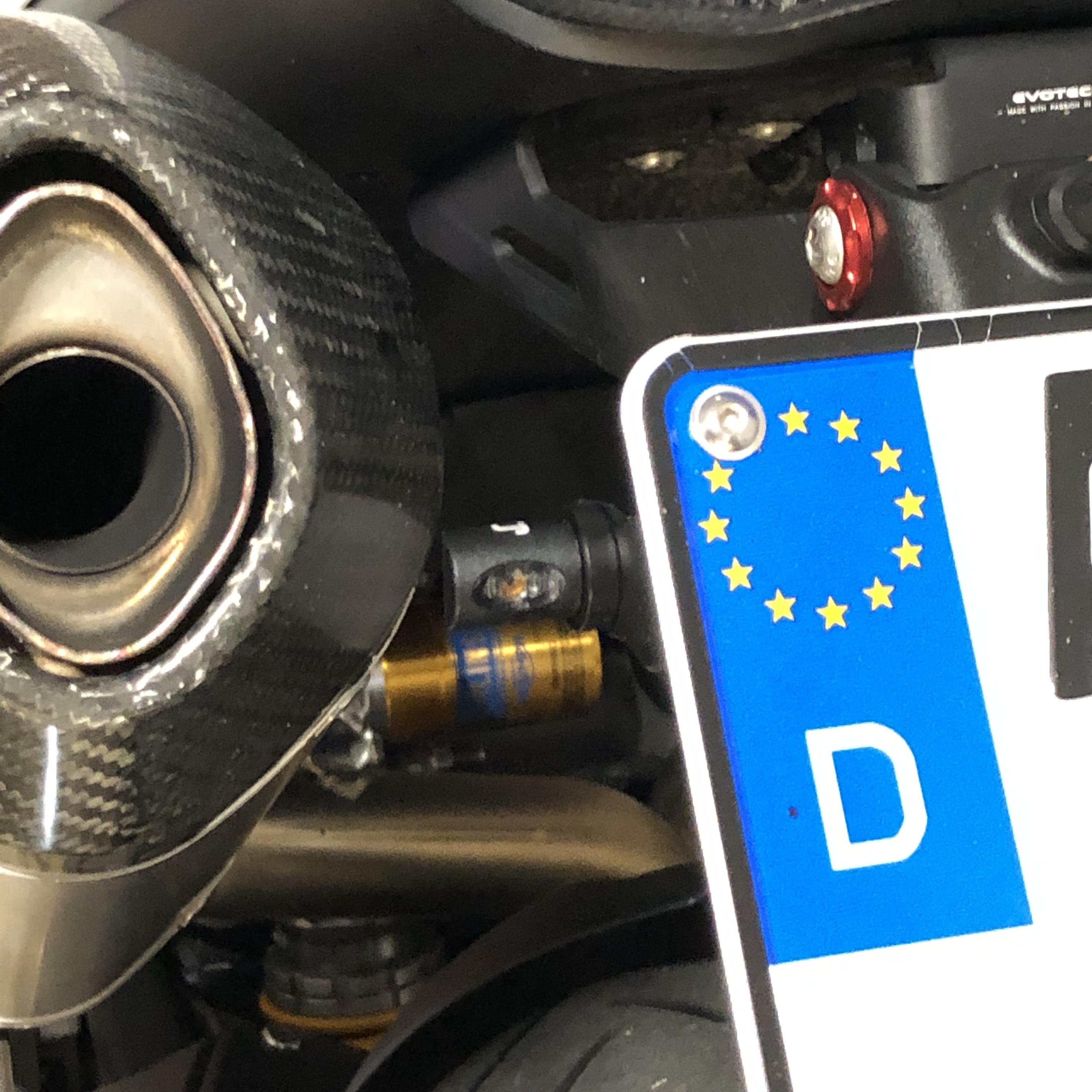

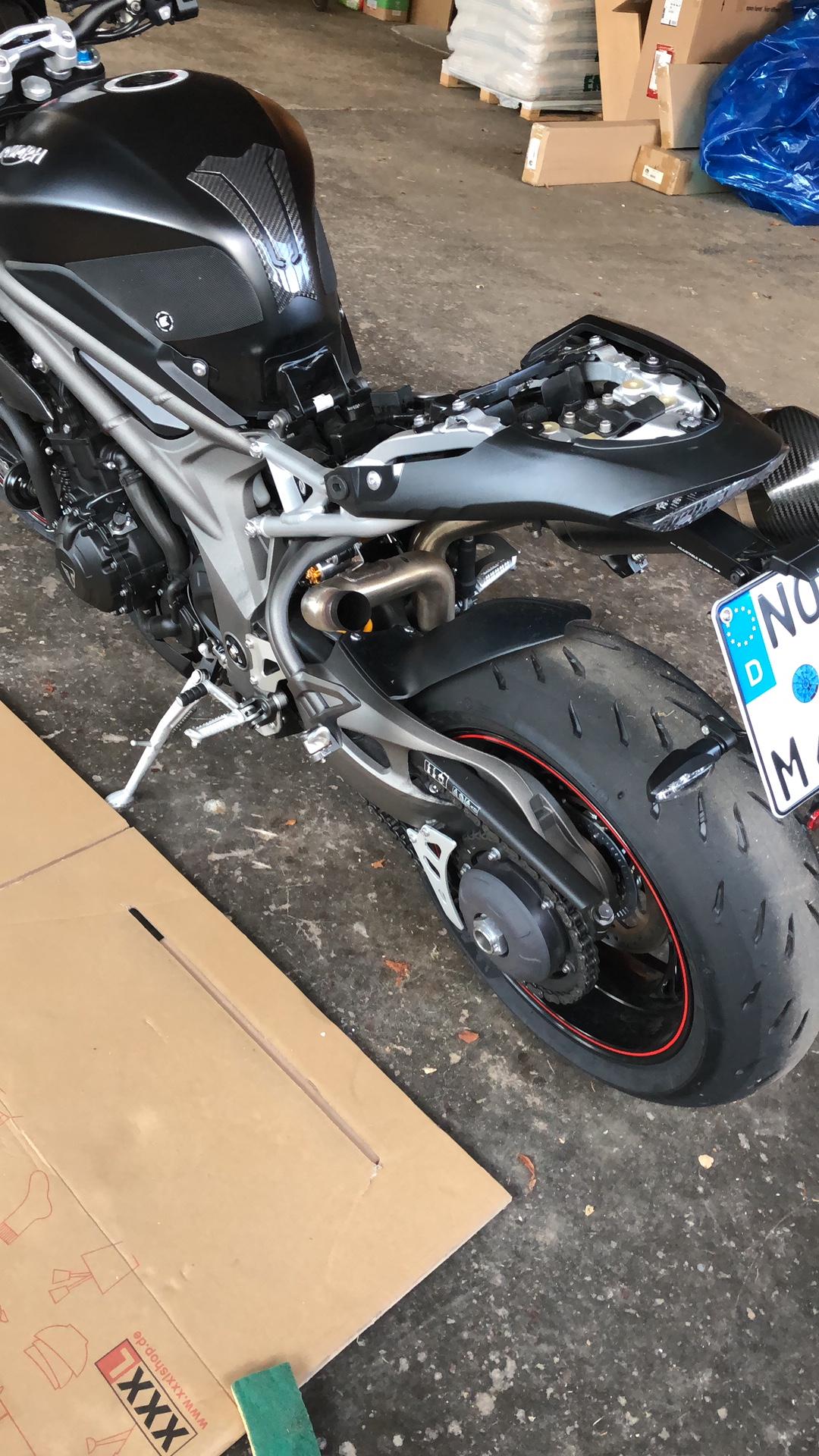

Vargo Geschrieben 1. Oktober 2019 report Geschrieben 1. Oktober 2019 Das ist meine Lösung. KZH von Evotech Italien und Miniblinker mit Distanzstücken von Gazzini. Ich würde sagen ich hab den Mindestabstand eingehalten. Und mein Kennzeichenwinkel beträgt genau 30° (Maschine war auf den Bildern hinten auf dem Montageständer aufgebockt) Zitieren
jodie Geschrieben 1. Oktober 2019 report Geschrieben 1. Oktober 2019 (bearbeitet) vor 4 Stunden schrieb Vargo: Das ist meine Lösung. KZH von Evotech Italien und Miniblinker mit Distanzstücken von Gazzini. Ich würde sagen ich hab den Mindestabstand eingehalten. Und mein Kennzeichenwinkel beträgt genau 30° (Maschine war auf den Bildern hinten auf dem Montageständer aufgebockt) Gleiche Lösung.. gleiches Heck... gleiche Blinker... Schaut sauguad aus so.... Bearbeitet 1. Oktober 2019 von jodie Zitieren
florianp Geschrieben 1. Oktober 2019 report Geschrieben 1. Oktober 2019 Wie breit ist denn ein Deutsches Kennzeichen eigentlich? Dachte auch grad, das sieht gut aus...aber ich denke, CH Kennzeichen sind breiter und dann wird es eng mit den Blinkern. Zitieren
Ride Alone Geschrieben 1. Oktober 2019 report Geschrieben 1. Oktober 2019 180mm breit, 200mm hoch Zitieren
florianp Geschrieben 1. Oktober 2019 report Geschrieben 1. Oktober 2019 (bearbeitet) Super danke. Werde grad mal nachmessen. Hab auch grad gelesen in der Schweizer Verordung, der Abstand der Blinker vorne muss 24cm sein, hinten 18cm. Würde also passen! Bearbeitet 1. Oktober 2019 von florianp Zitieren
