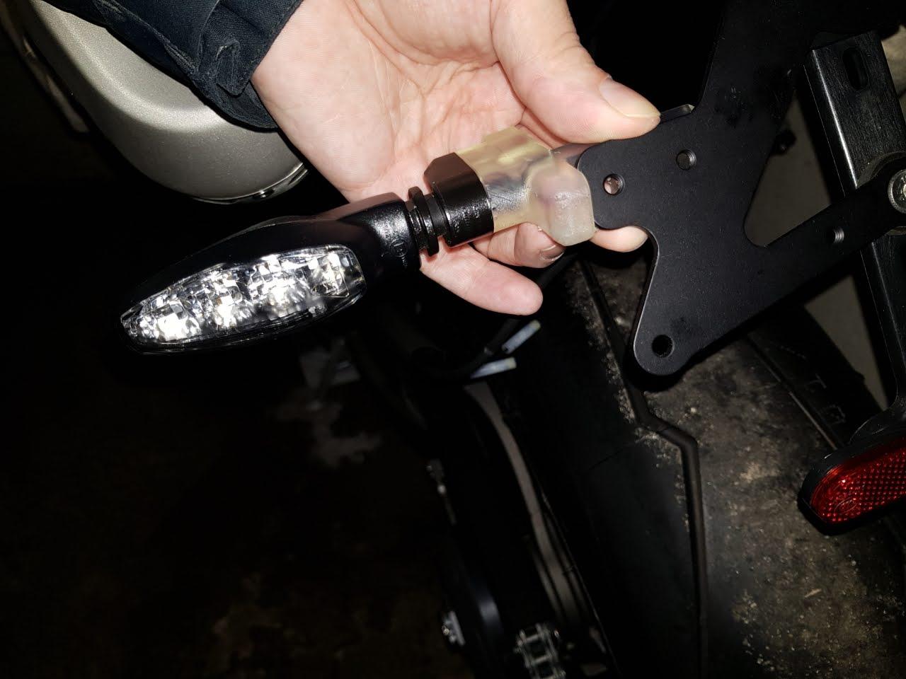

Vargo Geschrieben 24. Oktober 2019 report Geschrieben 24. Oktober 2019 korrekt, nur passen die Originalen Blinker nicht zwischen den Arrow und den KZH in der oberen Montageposition. Darum hab ich mir die Minnis von Gazzini geholt. Zitieren

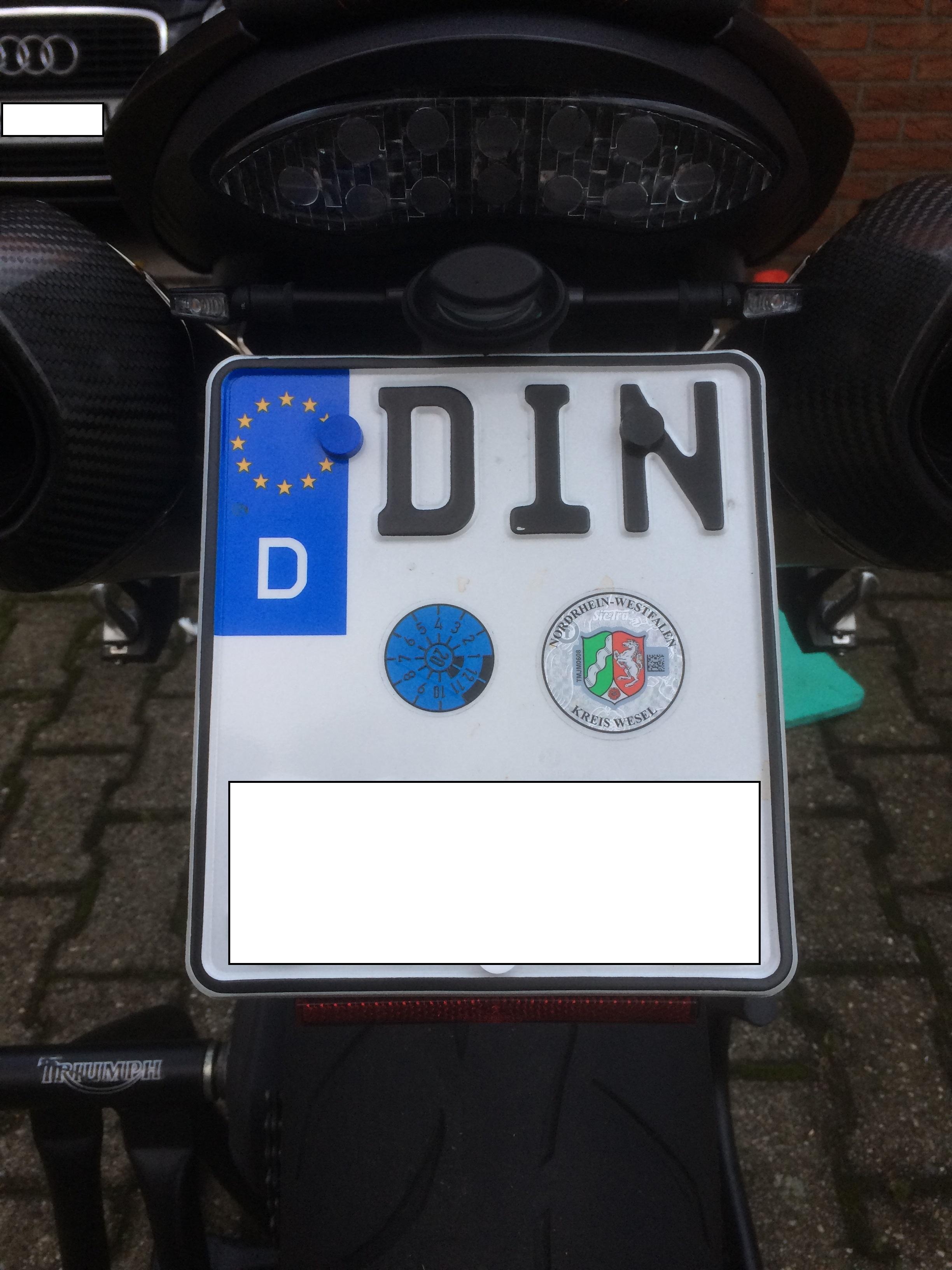

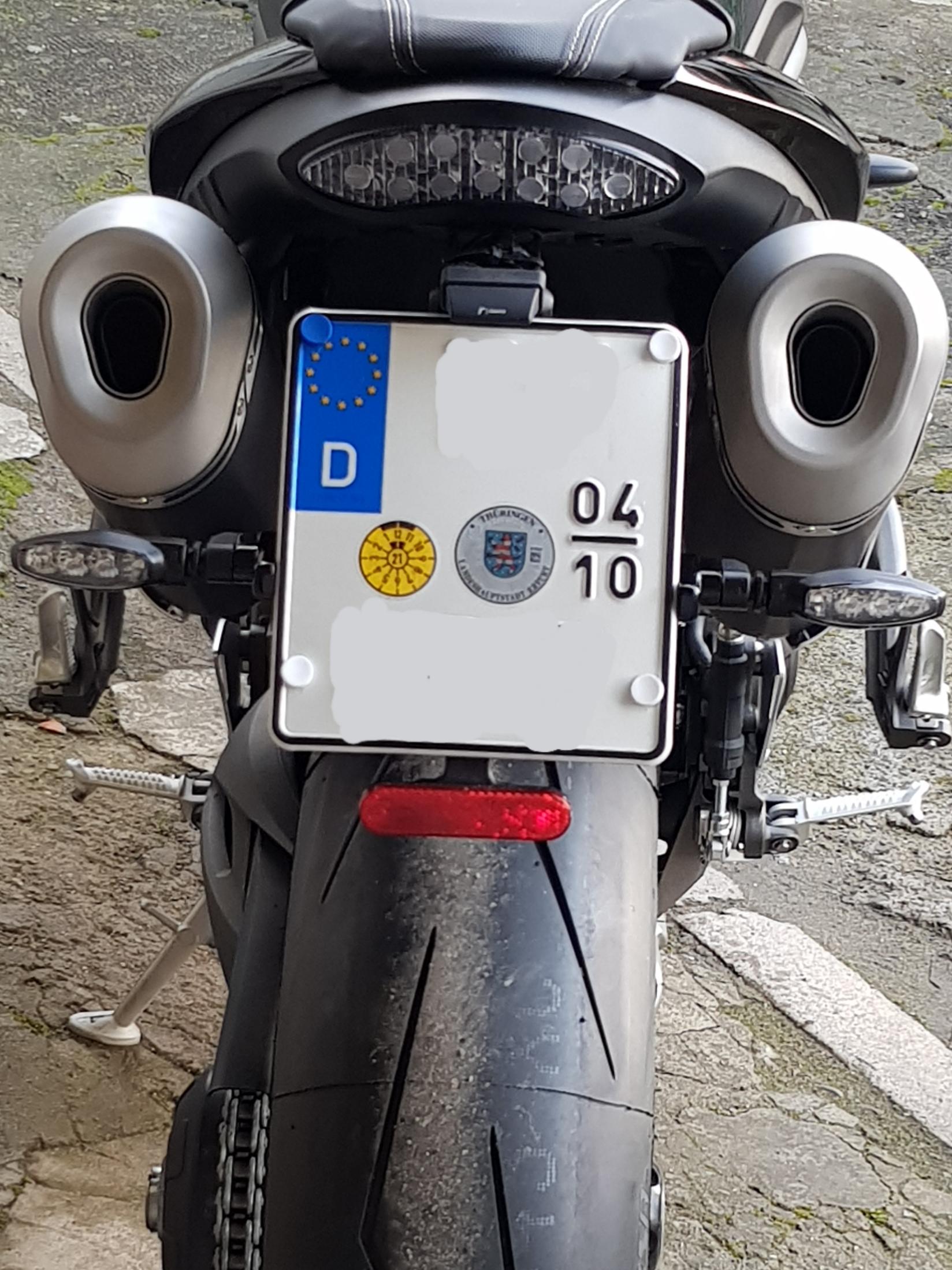

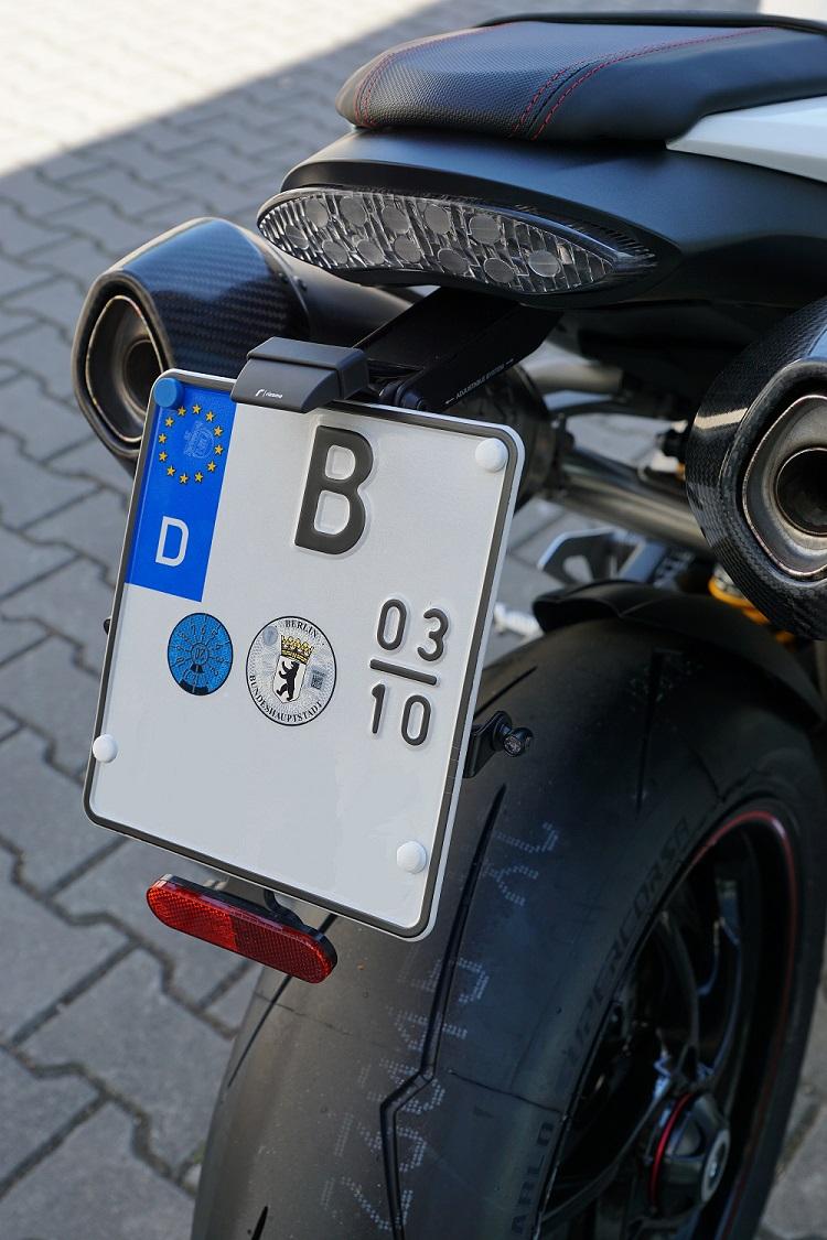

SpeedySchorsch Geschrieben 26. November 2019 report Geschrieben 26. November 2019 So haben wir es gelöst............. Kennzeichenhalter von Evotech war schon verbaut. Jetzt mit Rizoma Leggera, 30mm Verlängerung und Adapter von Wunderlich (in Alu). Die Fotoperspektive täuscht, dennoch werden die 180 mm Blinkerabstand eingehalten. Frontblinker Rizoma Leggera, auf Rizoma Adaptern FR231B. Alles rückrüstbar......... Zitieren
Atlan Geschrieben 27. November 2019 report Geschrieben 27. November 2019 (bearbeitet) Welcher Deutschen Industrie Norm (DIN) entspricht das denn? Bearbeitet 27. November 2019 von Atlan Zitieren

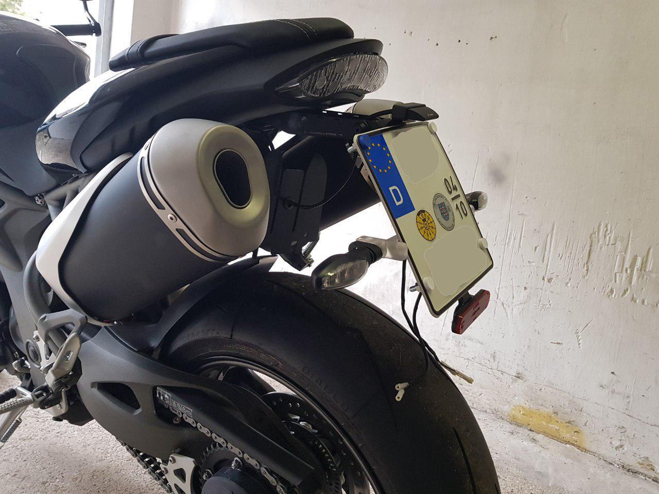

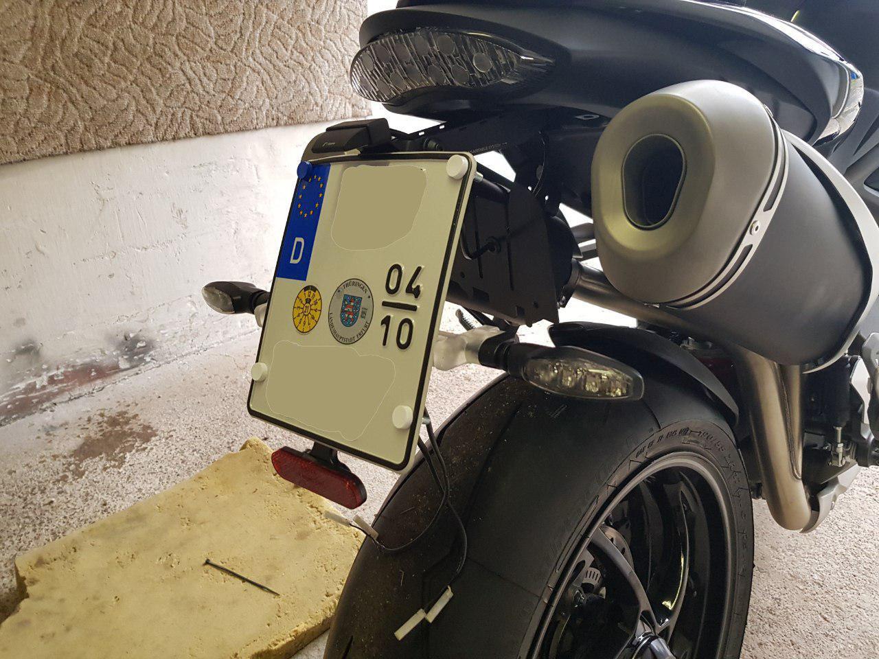

Jensonb1983 Geschrieben 27. November 2019 report Geschrieben 27. November 2019 Ich habe jetzt die Adapter selbst konstruiert für den Rizoma Fox auf original Blinker per Autodesk Inventor, mal schauen ob sie mein Kumpel am Wochenende Drucken kann. Jetzt hoffe ich mal das die Maße alle stimmen die ich gemessen habe 😅. Zitieren
Jensonb1983 Geschrieben 7. Dezember 2019 report Geschrieben 7. Dezember 2019 Falls Jemand intresse hat, einfach melden 😉 Rizoma666_NN02rechts_6007817905.bmp Rizoma666_NN02links_6007817905.bmp Zitieren
Jensonb1983 Geschrieben 20. Dezember 2019 report Geschrieben 20. Dezember 2019 (bearbeitet) Falls Jemand intresse hat, einfach melden, Endergebnis gelungen meiner Meinung nach. 😉 Bearbeitet 20. Dezember 2019 von Jensonb1983 Zitieren

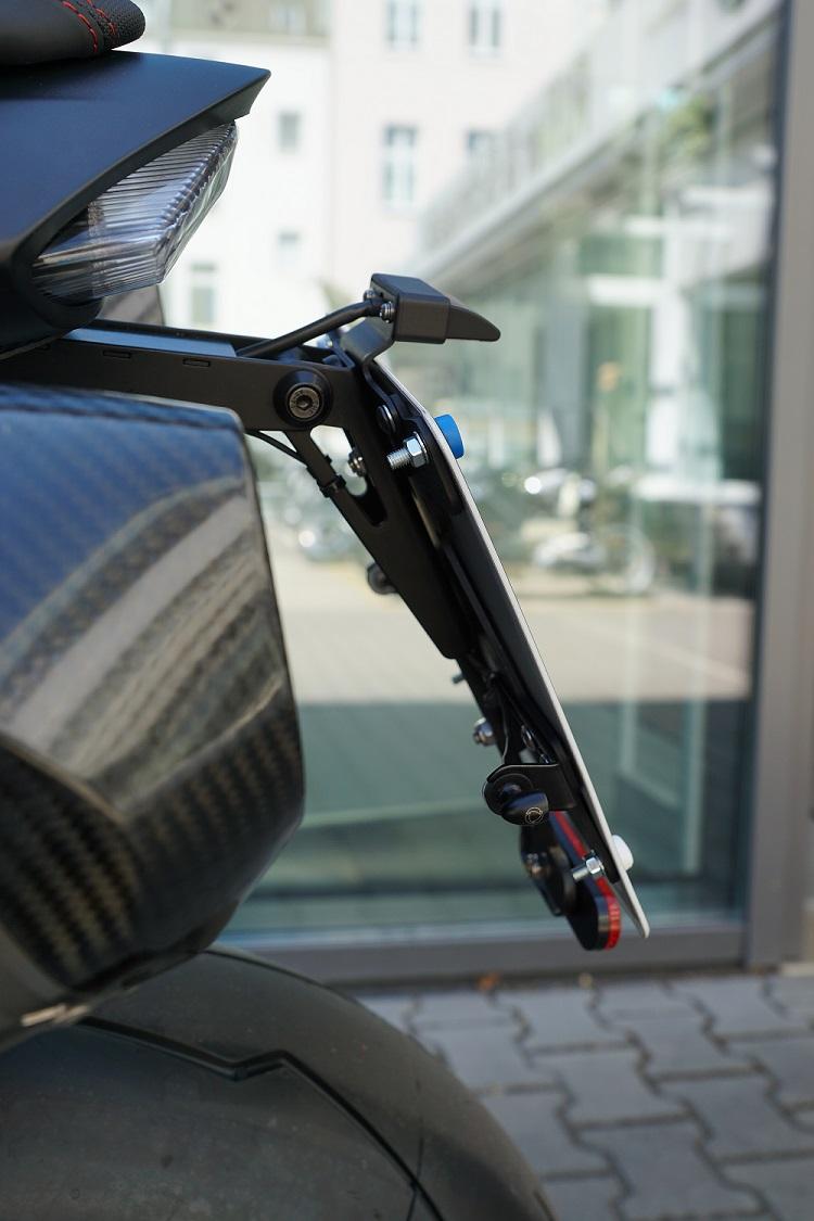

starfighter1967 Geschrieben 17. Januar 2020 report Geschrieben 17. Januar 2020 (bearbeitet) Also den KZH von Rizoma kannst bei mir bekommen inkl. den dazugehörigen Blinkerhalter, scrchhicke mir ne PN und ich schicke Dir den Preis durch @ Jensonb1983 : Wieso hast Du Blinkerhalter konstruiert, beim Rizoma sind doch Halter dabei für die originalen Blinker Bearbeitet 17. Januar 2020 von starfighter1967 Zitieren

Jensonb1983 Geschrieben 21. Januar 2020 report Geschrieben 21. Januar 2020 Am 17.1.2020 um 01:52 schrieb starfighter1967: Also den KZH von Rizoma kannst bei mir bekommen inkl. den dazugehörigen Blinkerhalter, scrchhicke mir ne PN und ich schicke Dir den Preis durch @ Jensonb1983 : Wieso hast Du Blinkerhalter konstruiert, beim Rizoma sind doch Halter dabei für die originalen Blinker Das stimmt die sehen aber aus wie billig. 😉 Zitieren

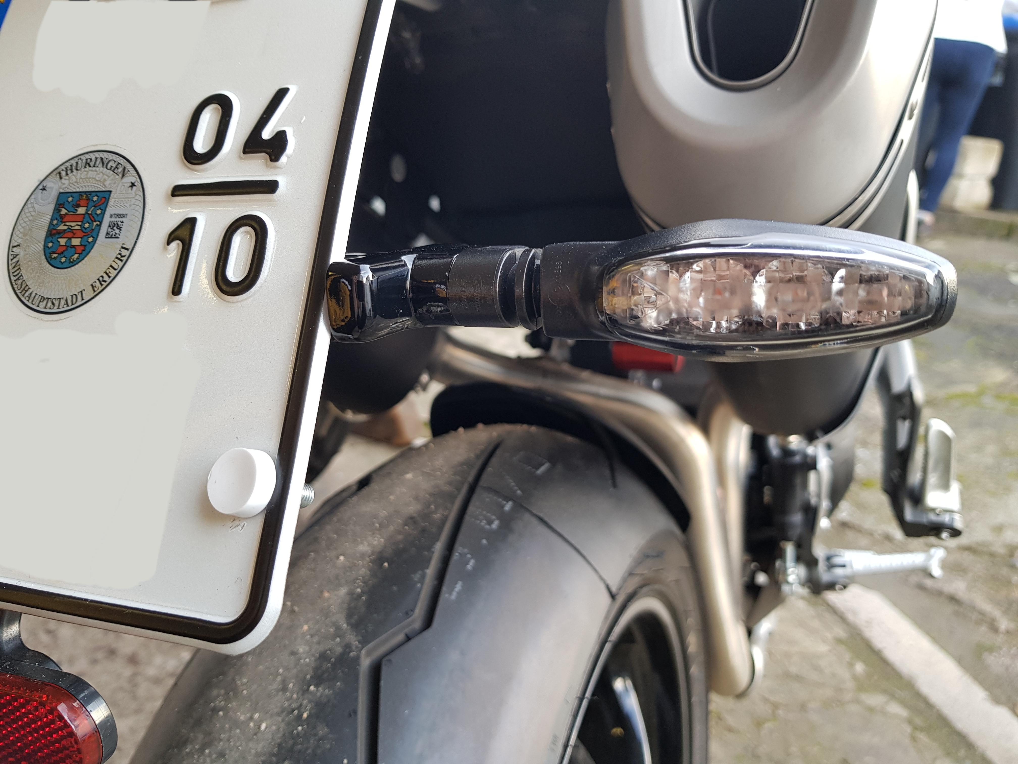

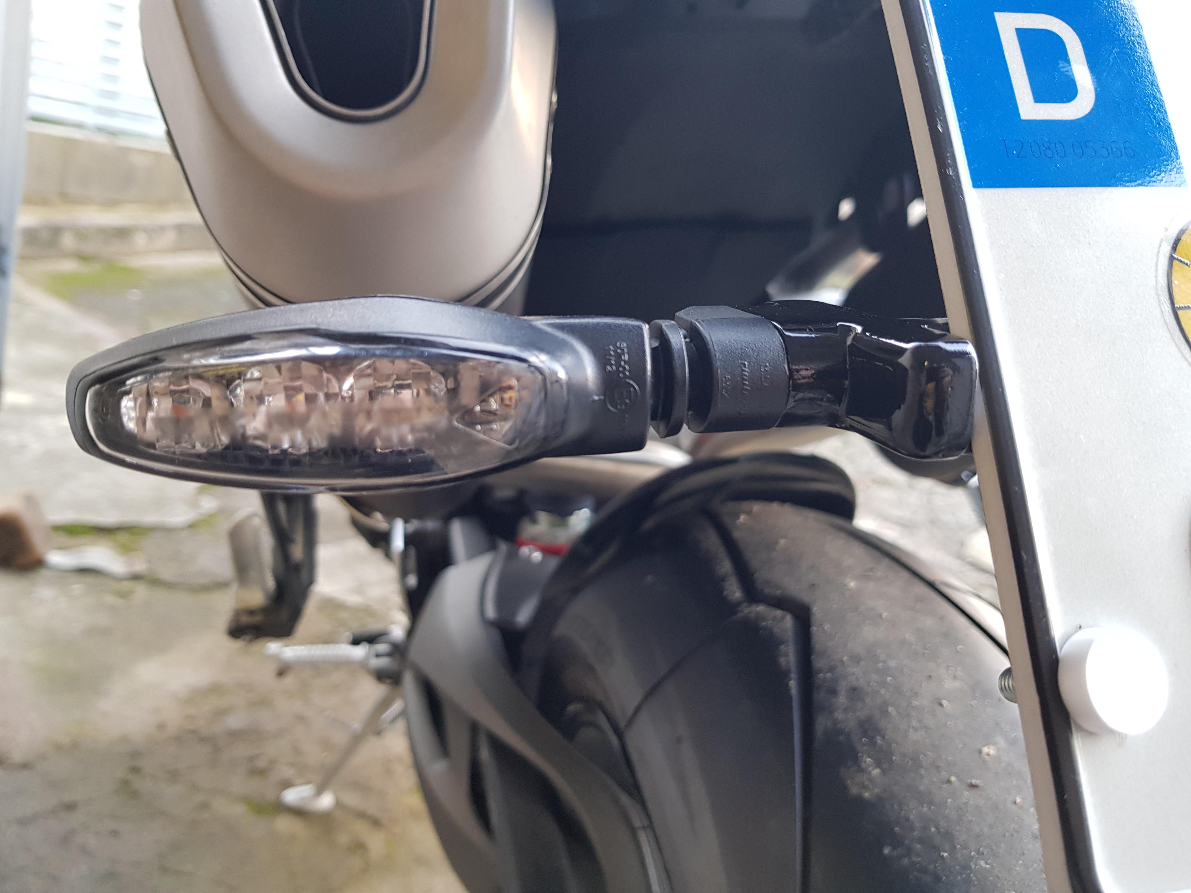

Jensonb1983 Geschrieben 21. Januar 2020 report Geschrieben 21. Januar 2020 Am 16.1.2020 um 22:59 schrieb Tripl: Hallo Jensonb, ich interessiere mich für deinen Umbau. Welche Bezeichnung hat dein Rizoma Kennzeichenhalter? Wie funktioniert das genau mit den Blinkeraufnahmen? Muss man beim Rizoma viel ändern? Danke PT-666 ist der Halter und die Blinkerhalter sind genau auf 30° konstruiert und für die Original Blinker gedacht. Ich finde die die am Rizoma dran sind einfach hässlich und passen sich nicht sauber und sieht billig aus. Zitieren
Jensonb1983 Geschrieben 21. Januar 2020 report Geschrieben 21. Januar 2020 (bearbeitet) vor 10 Stunden schrieb Jensonb1983: PT-666 ist der Halter und die Blinkerhalter sind genau auf 30° konstruiert und für die Original Blinker gedacht. Ich finde die die am Rizoma dran sind einfach hässlich und passen sich nicht sauber und sieht billig aus. Erreichbar unter PN. Bin aber nicht jeden Tag hier 😉. Rizoma666_NN02links_6007817905.bmp Bearbeitet 21. Januar 2020 von Jensonb1983 Zitieren

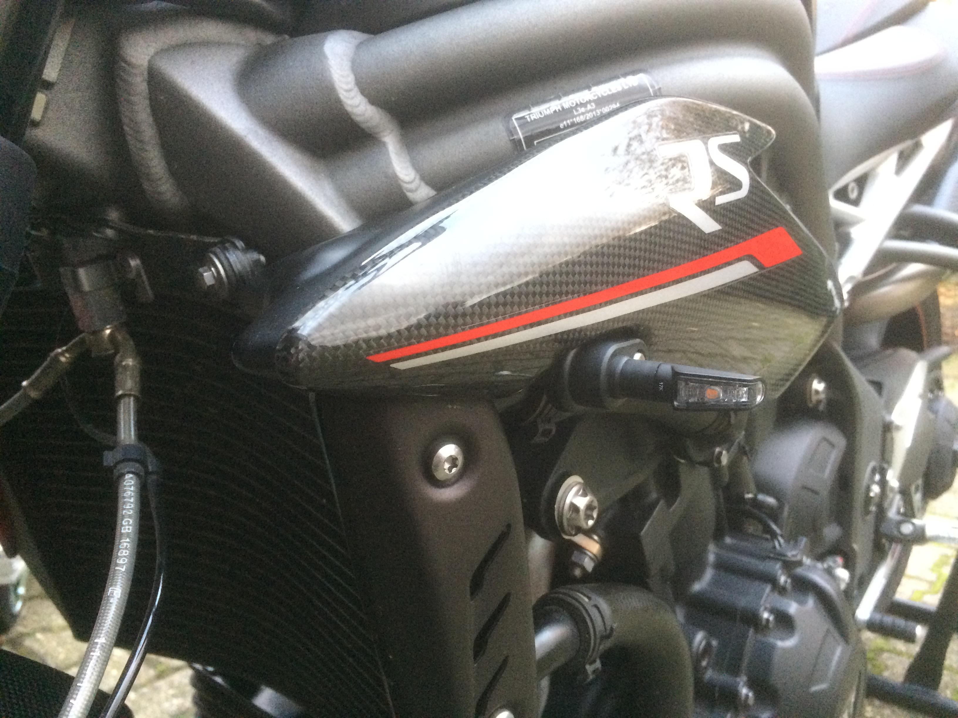

florianp Geschrieben 30. März 2020 report Geschrieben 30. März 2020 Ich hab einfach die alten Blinker hinter den Steckverbindungen abgeschnitten, dann die neuen mit Kabelverbindern verbunden, fertig! Zitieren
