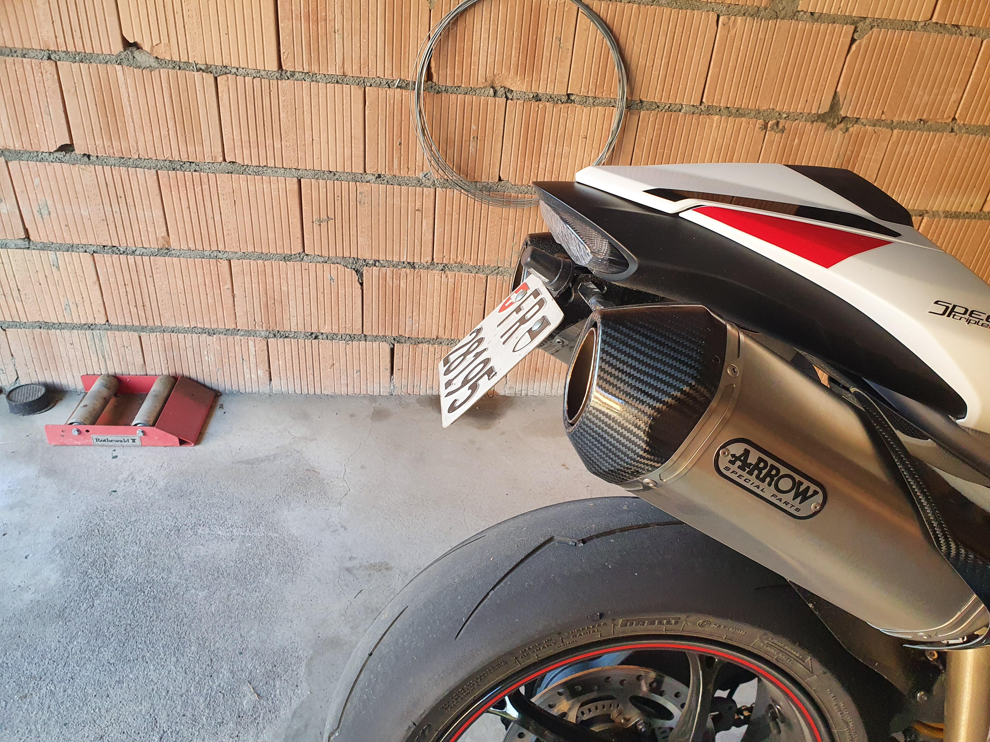

DocSchnaggl Geschrieben 30. März 2020 report Geschrieben 30. März 2020 (bearbeitet) Ich suche mal Bilder von meiner Lösung in dem Punkt und stelle Sie mal hier rein... Nicht die billigste Lösung aber Optisch meiner Meinung nach die Beste für das Bike... :-) EvoTech Italien mit Kellermann Blinkern passt perfekt. Die Gaisini sind auch gut aber mir gefallen die Kellermann etwas besser.. ;-) Ist reine Geschmack Sache. Den Abstand Innenkante Blinker links und rechts von 180mm halte ich ein und keiner kann meckern. Bearbeitet 30. März 2020 von DocSchnaggl Zitieren

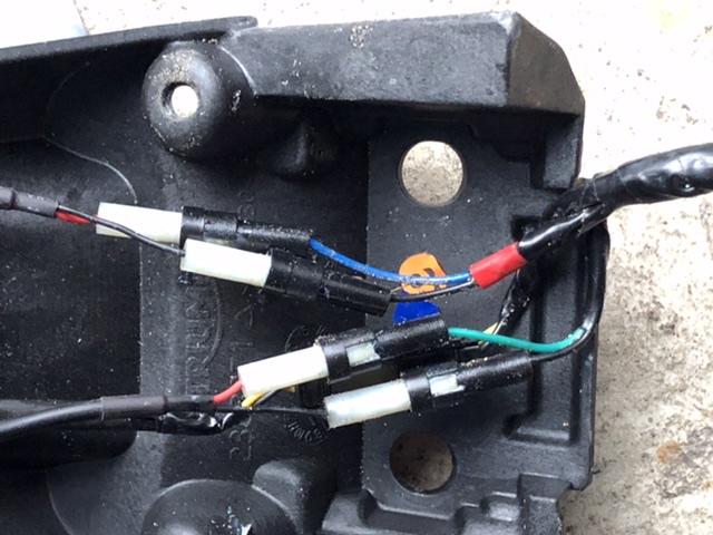

Uli K Geschrieben 30. März 2020 report Geschrieben 30. März 2020 vor einer Stunde schrieb claenn: Beispiel https://www.polo-motorrad.de/de/adapterkabel-miniblinker-an-originalstecker-triumph.html Genau. ich habe den Schwanz inzwischen geöffnet. Recht einfach. Man muss nur darauf achten, die Clips zu entfernen. Siehe Foto. Vielleicht komme ich auch ohne Verlängerung aus. Da die Originalblinker zu breit bauen, muss ich mich nach alternativen kurzen Blinkern umsehen und diese dann eventuell etwas tiefer befestigen. Zitieren

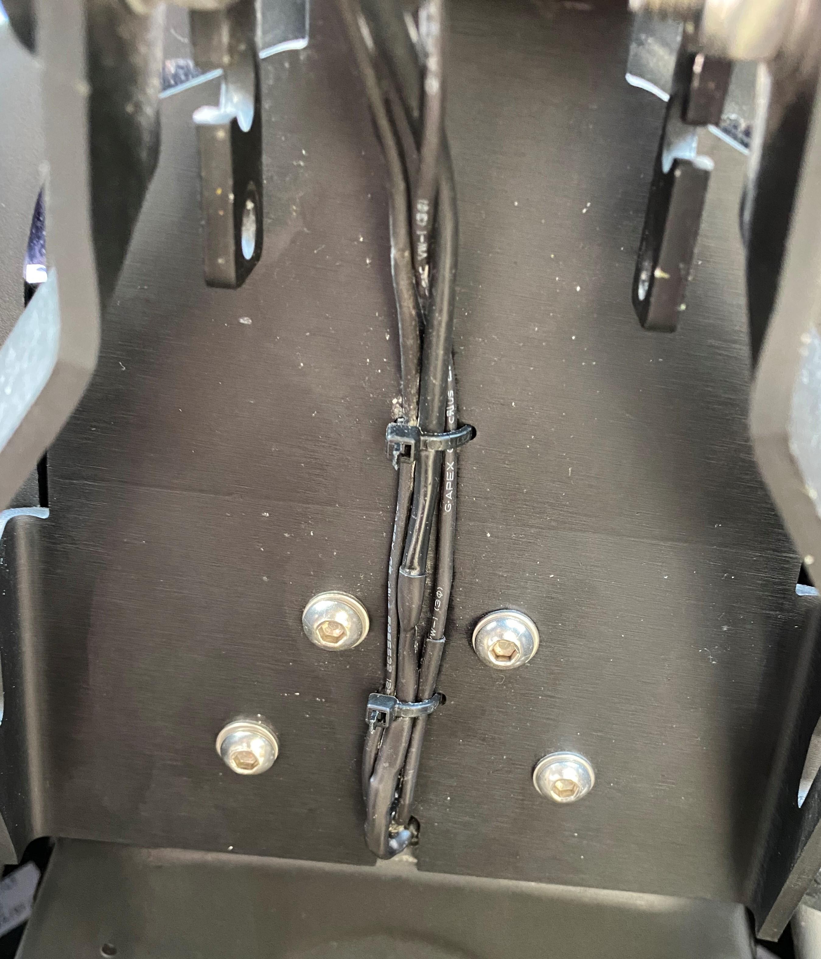

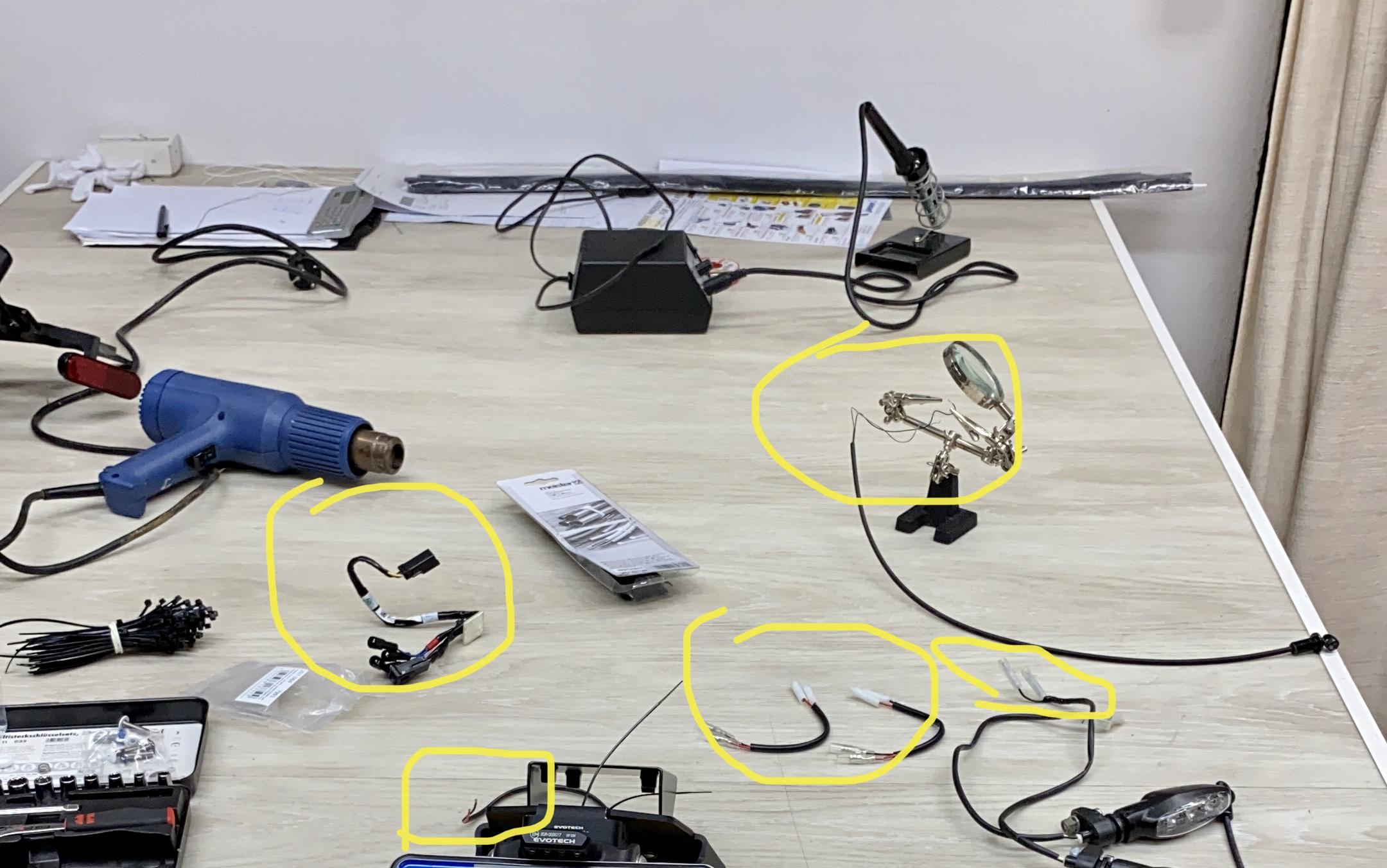

DocSchnaggl Geschrieben 31. März 2020 report Geschrieben 31. März 2020 (bearbeitet) vor 17 Stunden schrieb Uli K: Ja gern. Dann brauche ich wohl vor der Kennzeichenleuchte noch einen Widerstand? So hier mal ein paar Bilder der Verdrahtung von unten bzw. hinten. Die gelben Kreise enthalten alle wichtigen Teile die ich benötigt habe an Kabeln und Adaptern. Links ist der originale Kabelbaum der mit dem Motorrad verbunden wird. Habe da nichts dran geändert. Für weitere Bilder müsste ich die Heckverkleidung demontieren. Also habe ich mir das mal gespart. Hoffe man kann erkennen wie ich es gebaut habe. Greez Bearbeitet 31. März 2020 von DocSchnaggl Zitieren

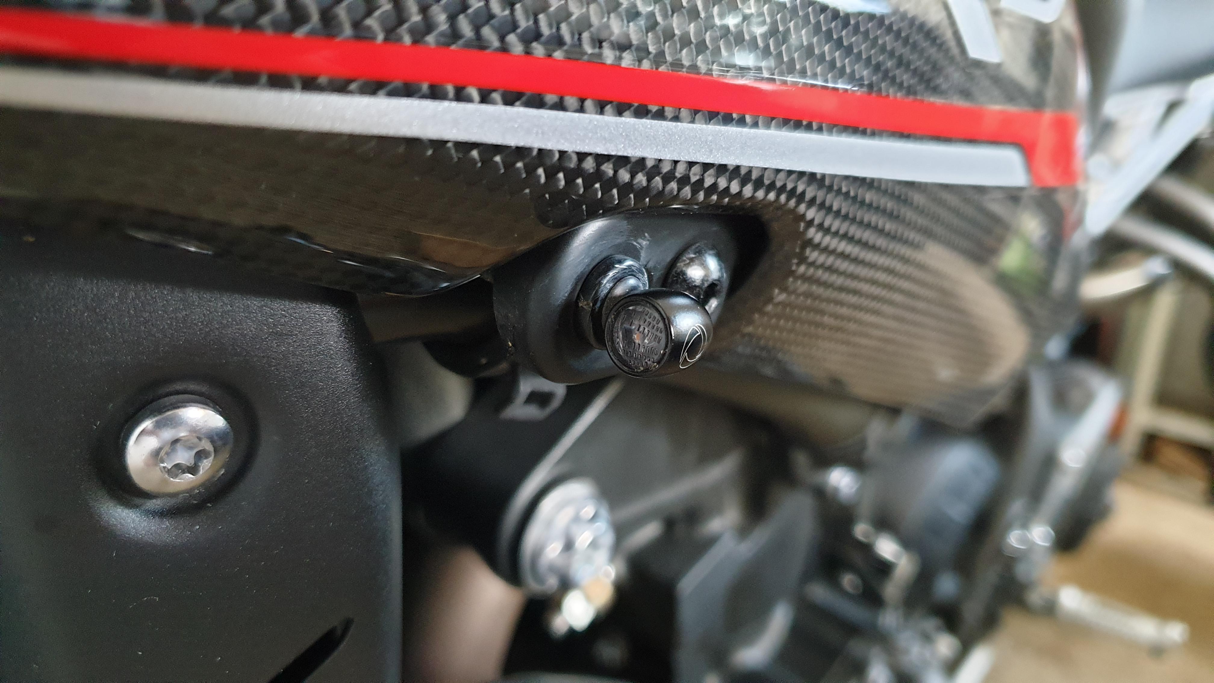

BoeserBube Geschrieben 4. April 2020 report Geschrieben 4. April 2020 vor 2 Stunden schrieb Uli K: Aber ich entdecke deine Blinker nicht... So soll's ja auch sein. Es sind Kellermann Atto montiert, vorne wie hinten. Ich hab die Kabel getrennt, ordentlich zusammen gelötet und mit Schrumpfschlauch versiegelt. Zitieren

BoeserBube Geschrieben 10. April 2020 report Geschrieben 10. April 2020 (bearbeitet) Ich habe die Kellermann M8 Adapterschraube verwendet und in die originale Halterung geschraubt. Bearbeitet 10. April 2020 von BoeserBube Zitieren

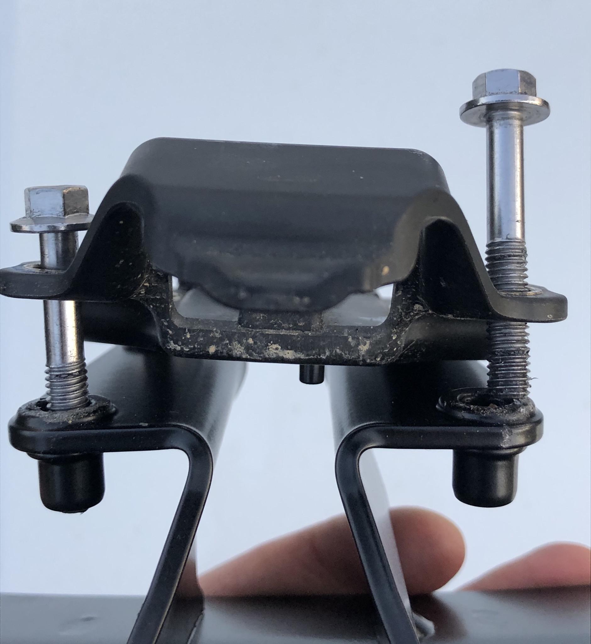

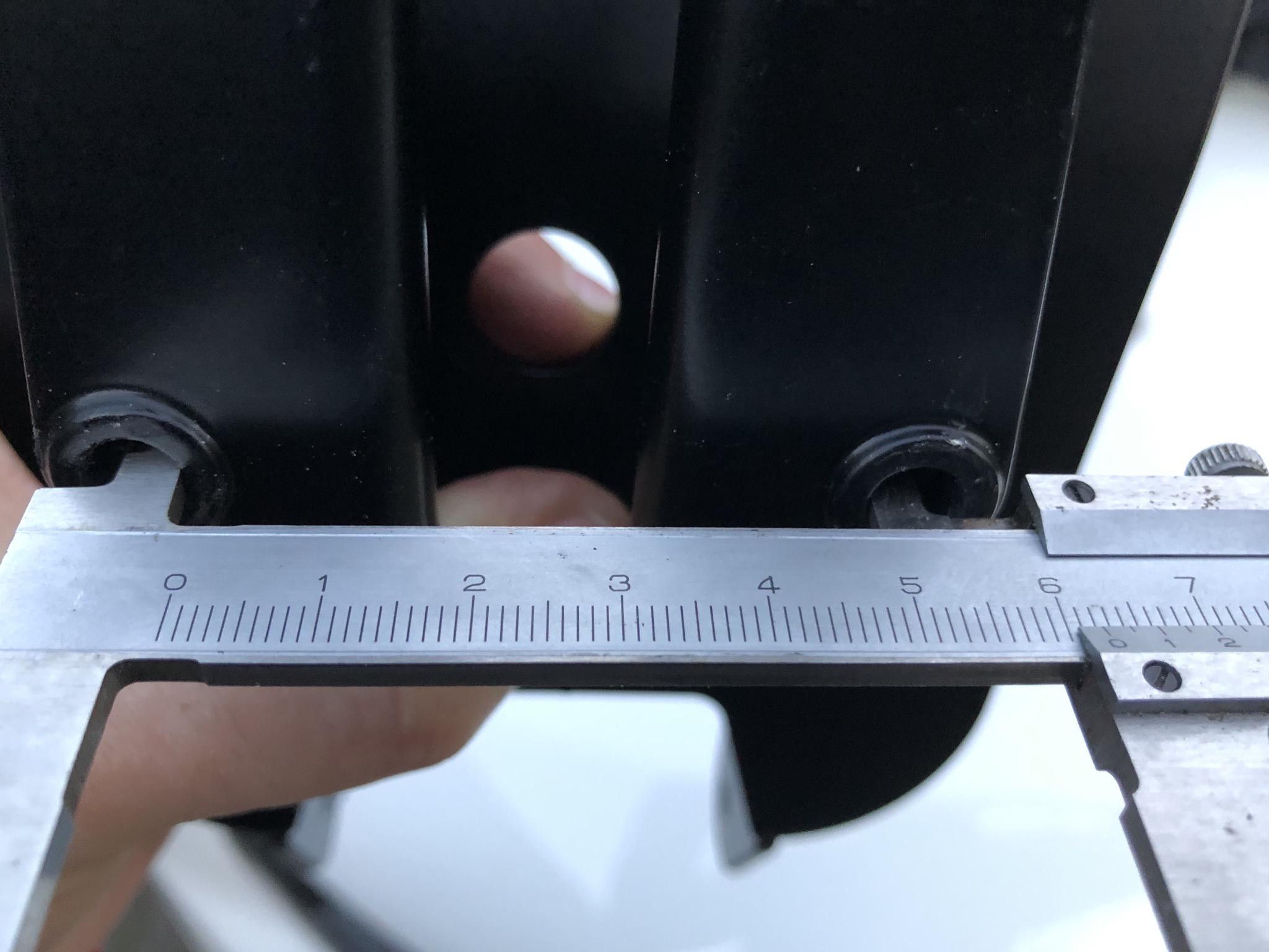

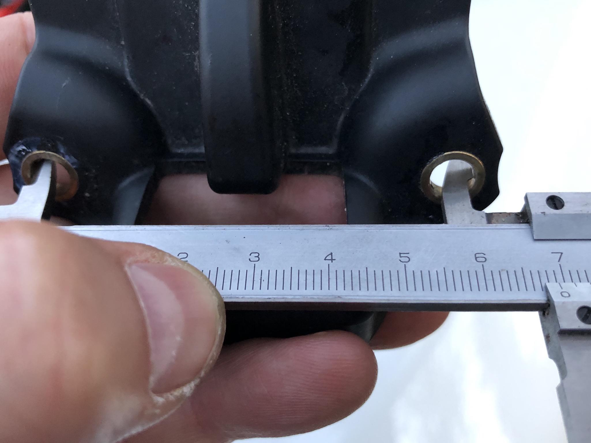

Uli K Geschrieben 12. April 2020 report Geschrieben 12. April 2020 (bearbeitet) Am 3.4.2020 um 06:19 schrieb Uli K: ich habe mich für diesen Kennzeichenhalter entschieden: https://www.polo-motorrad.de/de/kennzeichenhalter-fur-triumph-speed-triple-1050-s-r-rs-2016.html Kennzeichenbeleuchtung und Reflektor sind dabei. Macht auf den ersten Blick einen ordentlichen Eindruck, obwohl nicht alle Teile aus Alu sind und daher etwas schwerer als der Rizioma-Halter. Ich hoffe mal, dass er nicht allzu anfällig für Rost sein wird. Das war wohl nix! Unmöglich den Kennzeichenhalter zu montieren. Da die hinteren Bohrungen mehr als 5 mm von den Bohrungen im Heckrahmen abweichen. Beim Versuch die letzte Schraube von oben reinzudrehen, hat es Späne vom Gewinde abgetragen, wie man auf dem Foto sieht. Ich glaube nicht, dass sich das Teil an der Werkbank spreizen lässt. Die Beschichtung würde abplatzen und das Gewinde würde schräg stehen. Also eintüten und an Polo zurückschicken! Bearbeitet 12. April 2020 von Uli K Schreibfehler wegen Autokorrektur Zitieren

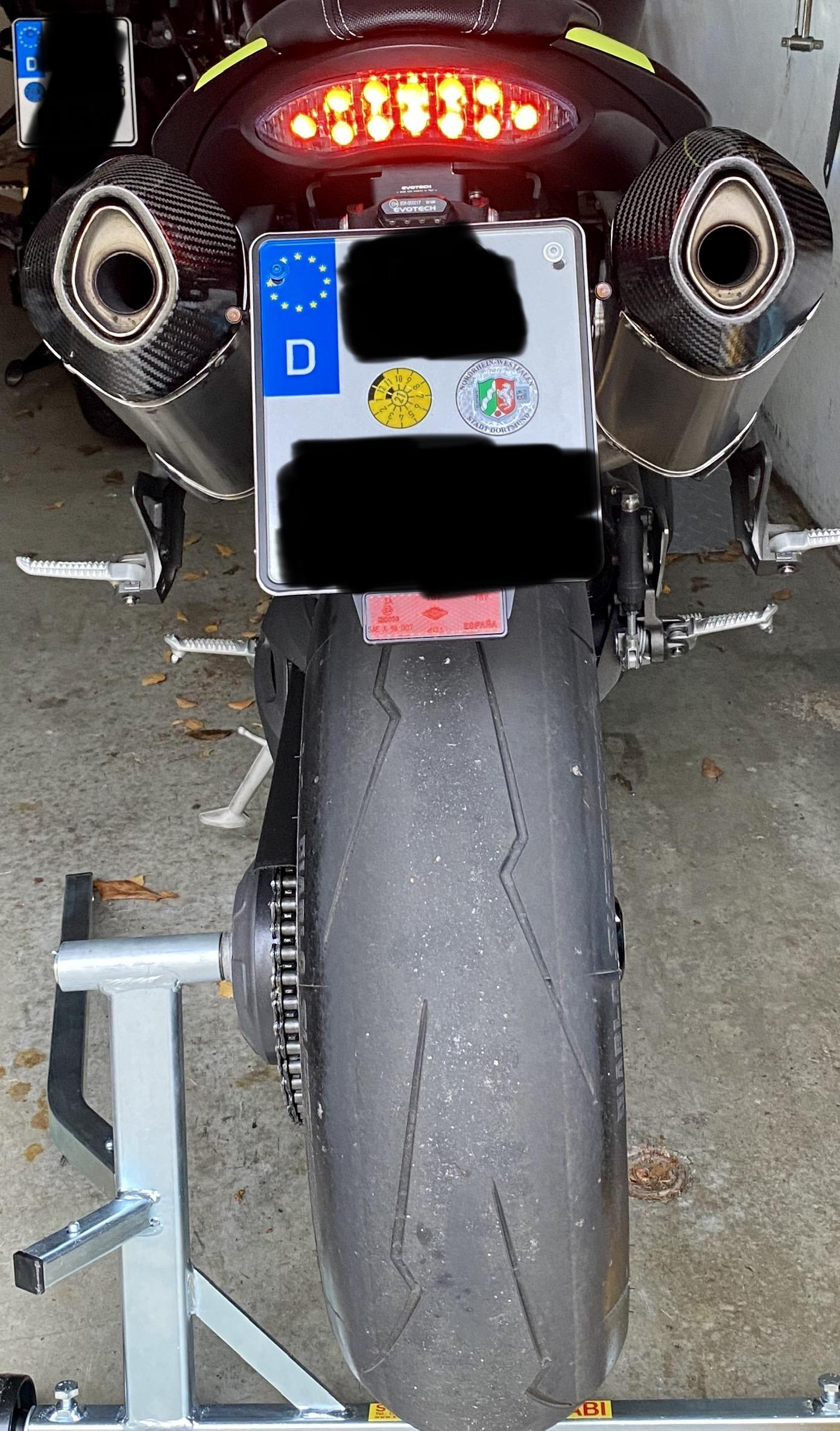

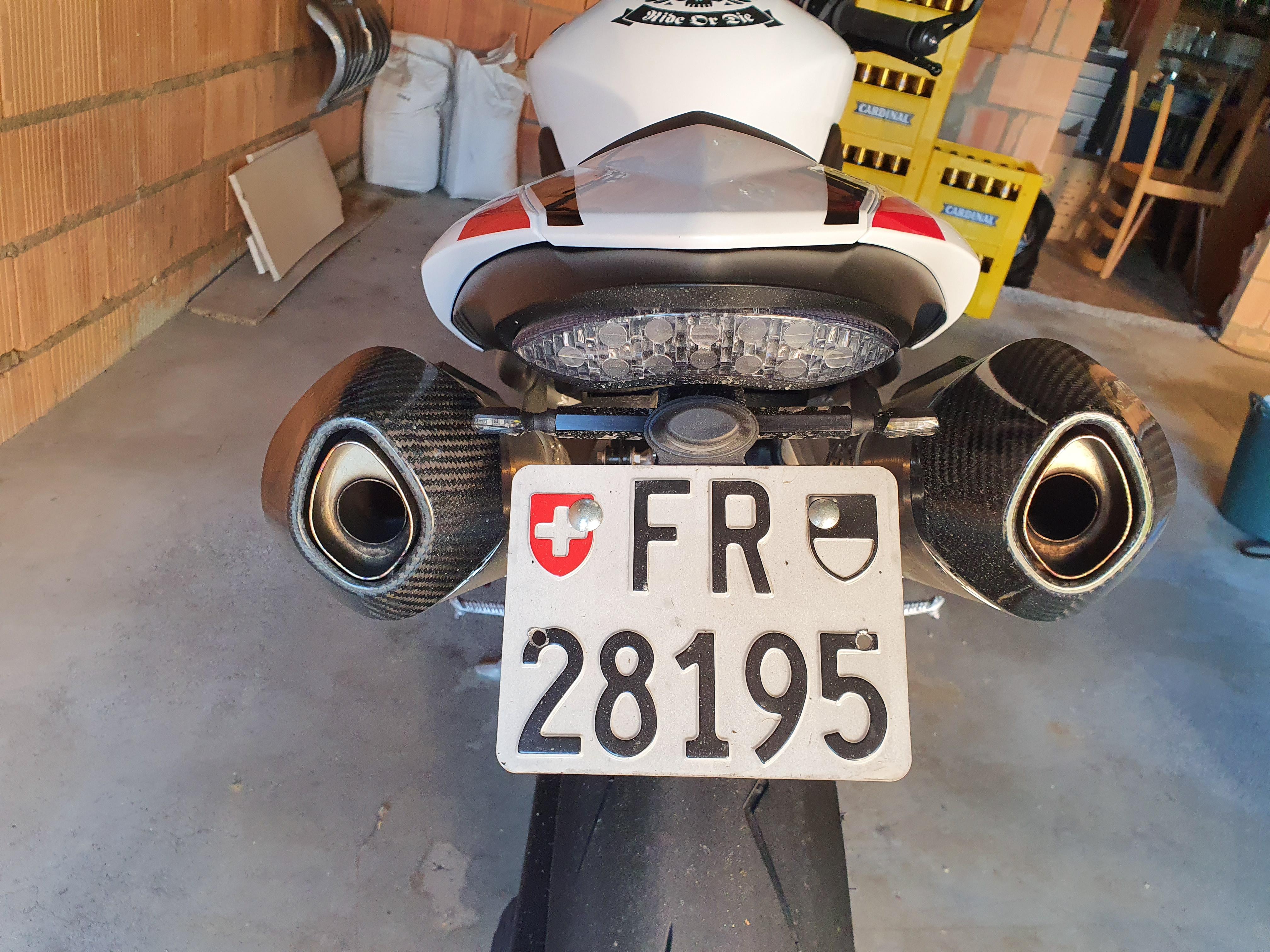

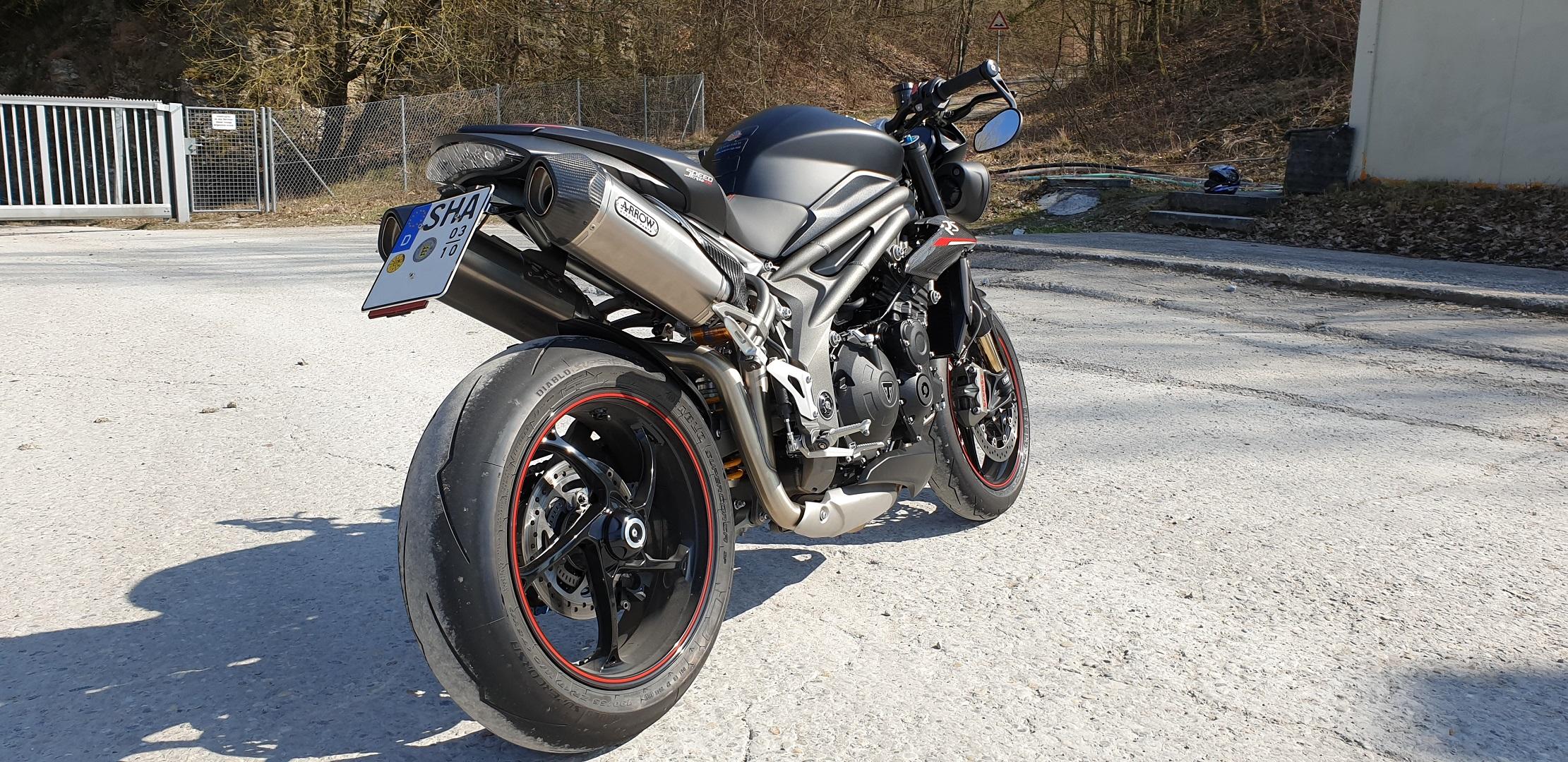

Vierbeiner Geschrieben 17. Mai 2020 report Geschrieben 17. Mai 2020 Ich hatte vor kurzem auch umgerüstet, Evotech sei Dank Zitieren
Boniek Geschrieben 17. Mai 2020 report Geschrieben 17. Mai 2020 Sieht schon schön aus. Bekommt man damit auch die erforderlichen 30 Grad hin?Gesendet von meinem VOG-L29 mit Tapatalk Zitieren

Vargo Geschrieben 18. Mai 2020 report Geschrieben 18. Mai 2020 (bearbeitet) vor 22 Stunden schrieb Boniek: Sieht schon schön aus. Bekommt man damit auch die erforderlichen 30 Grad hin? Gesendet von meinem VOG-L29 mit Tapatalk Evotech Italien ja Evotech England. Nein Bearbeitet 18. Mai 2020 von Vargo Zitieren
