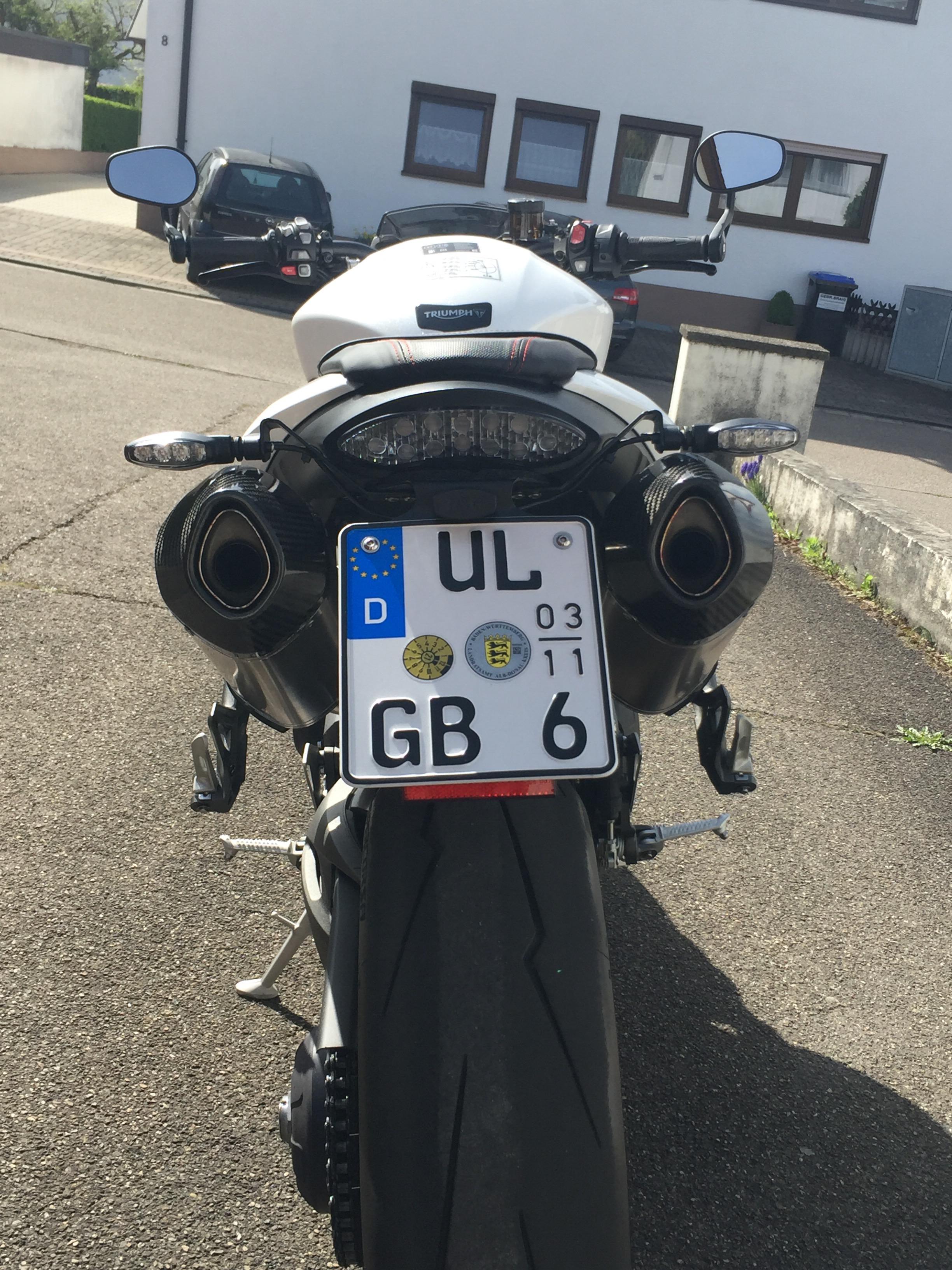

Vierbeiner Geschrieben 18. Mai 2020 report Geschrieben 18. Mai 2020 (bearbeitet) vor 23 Stunden schrieb Boniek: Sieht schon schön aus. Bekommt man damit auch die erforderlichen 30 Grad hin? Gesendet von meinem VOG-L29 mit Tapatalk Das werde ich mal überprüfen, laut Angabe soll es nicht STVO konform sein. Ausgabe GB Bearbeitet 18. Mai 2020 von Vierbeiner Zitieren
Odin Geschrieben 18. Mai 2020 report Geschrieben 18. Mai 2020 (bearbeitet) vor 2 Stunden schrieb Vargo: Evotech Italien ja Evotech England. Nein Ja bin gleicher Ansicht, der Evotech Italia läßt sich augenscheinlich verstellen sowie die KZ-Halter von Rizoma u. Palatina und wären damit STVO konform. Bearbeitet 18. Mai 2020 von Odin Zitieren

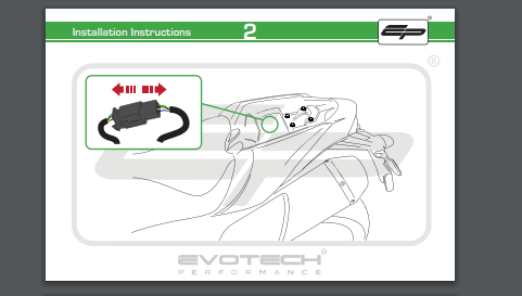

Himbernd Geschrieben 27. Mai 2020 report Geschrieben 27. Mai 2020 Ich habe eine Kurzes Heck daliegen und wollte es heute einbauen. Aber wie kommt man den an den Stecker der Blinker ran? Der verschwindet bei meiner (2018er ) unter der Stahlbrücke wo auch der hintere Sitz einrastet. Wenn ich die Verkleidung abnehme komme ich auch nicht dran. Ev. mag ja jemand hier was dazu schreiben. Zitieren
Vierbeiner Geschrieben 27. Mai 2020 report Geschrieben 27. Mai 2020 Vielleicht hilft dir das 013124TriumphSpeedTriple1050TailTidyInstructions (7).pdf Zitieren
Himbernd Geschrieben 28. Mai 2020 report Geschrieben 28. Mai 2020 Hallo Vierbeiner, leider nicht. Ich scheitere schon daran. Da muss man wohl das ganze Heck zerlegen. Zitieren
florianp Geschrieben 28. Mai 2020 report Geschrieben 28. Mai 2020 Nein musst du nicht. Zieh ein bisschen am Kabel, das kommt dann schon raus...habe den selben dran! Nur zur Info, KZ Winkel ist nicht legal! Zitieren
florider Geschrieben 28. Mai 2020 report Geschrieben 28. Mai 2020 vor 3 Stunden schrieb florianp: Nein musst du nicht. Zieh ein bisschen am Kabel, das kommt dann schon raus...habe den selben dran! Nur zur Info, KZ Winkel ist nicht legal! Nicht ganz legal ja, aber wegen 35 grad heult zumindest hier in BW keiner rum. Tüv hats nicht gejuckt und habe auch schon mehrere Polizei- Kontrollen durch. Strafzettel kommen auch an Zitieren
DocSchnaggl Geschrieben 28. Mai 2020 report Geschrieben 28. Mai 2020 (bearbeitet) Habe auch alles an meiner 2019er ohne Abbau der Verkleidung hinbekommen. Stecker einmal kräftiger dran ziehen und die Sicherung dabei drücken. Geht dann ab und man kann sich frei entfalten. Bearbeitet 28. Mai 2020 von DocSchnaggl Zitieren
Himbernd Geschrieben 28. Mai 2020 report Geschrieben 28. Mai 2020 vor 11 Stunden schrieb florianp: Nein musst du nicht. Zieh ein bisschen am Kabel, das kommt dann schon raus...habe den selben dran! Nur zur Info, KZ Winkel ist nicht legal! Danke. Hätte ich ev. auch selber drauf kommen können. Zitieren

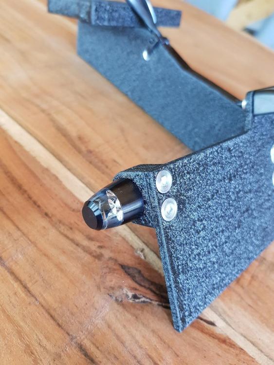

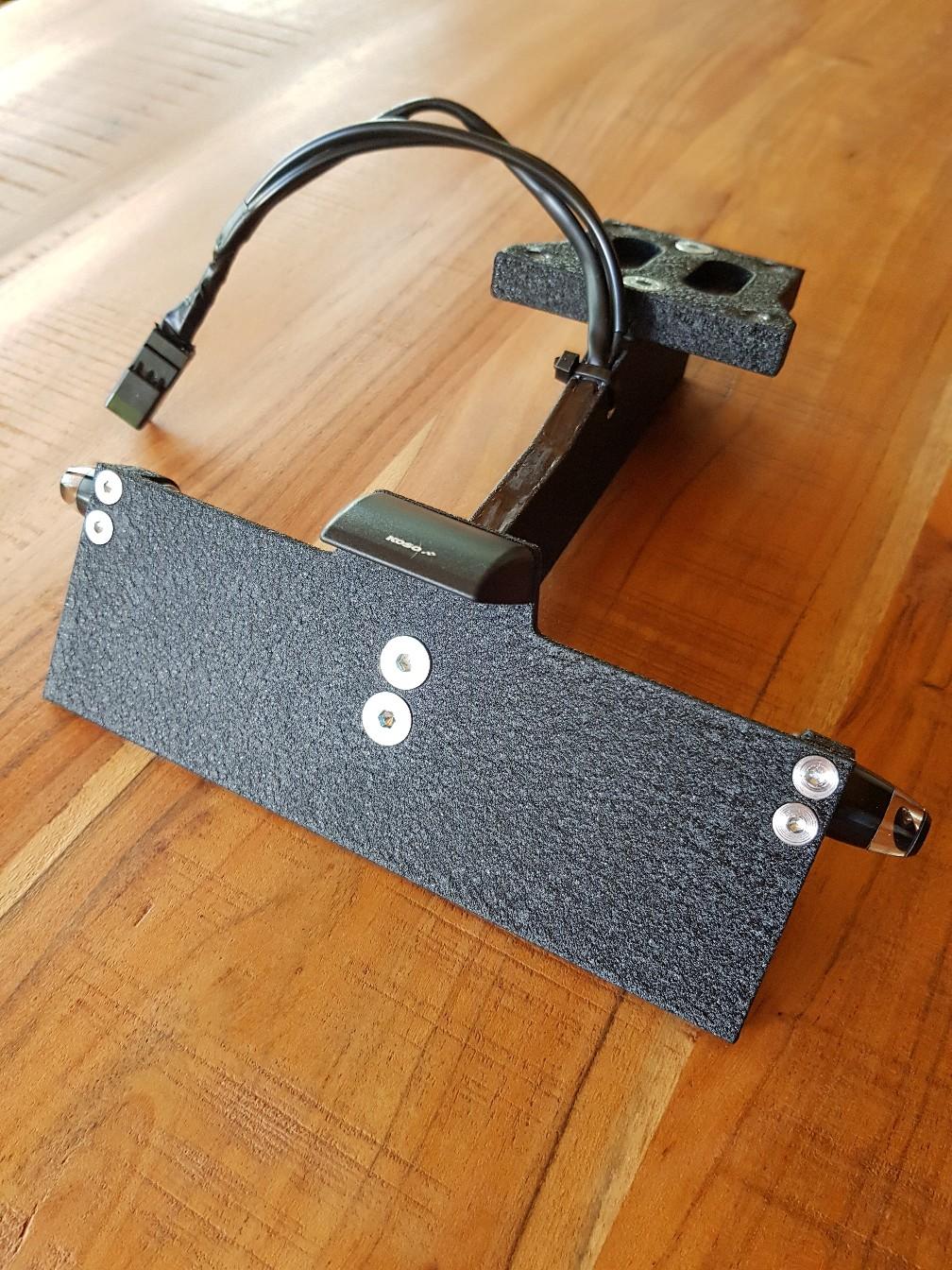

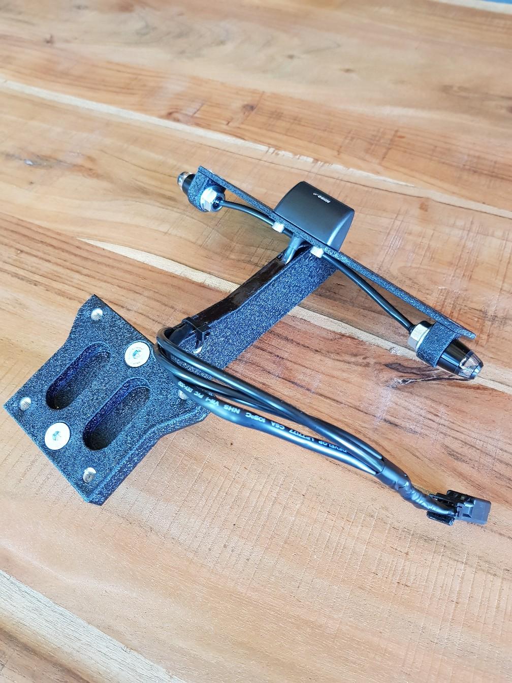

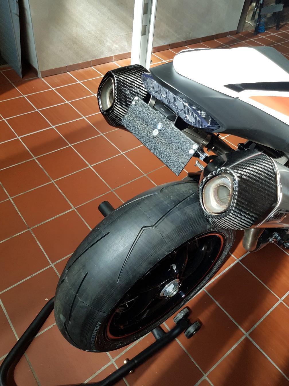

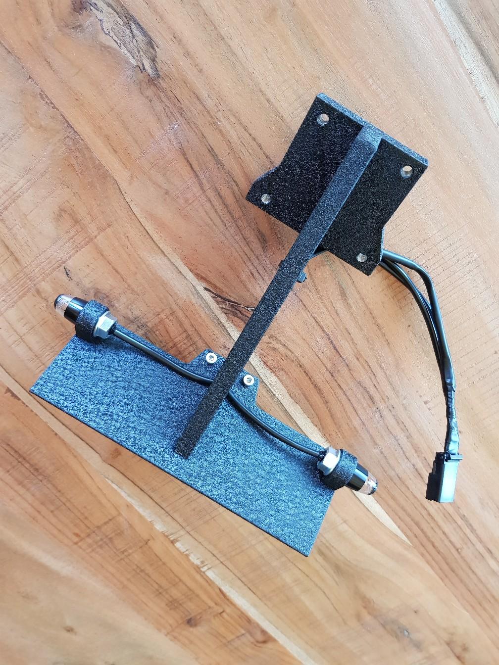

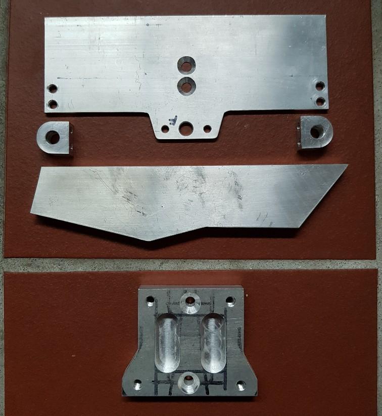

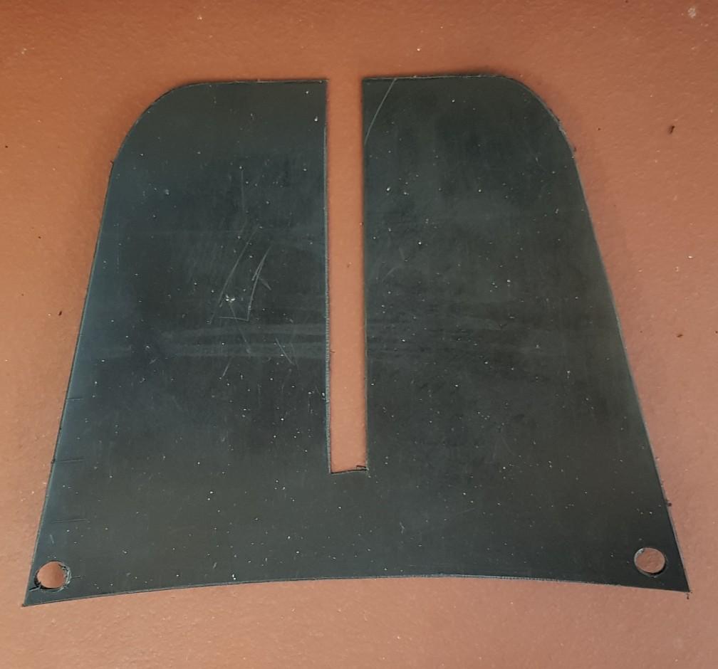

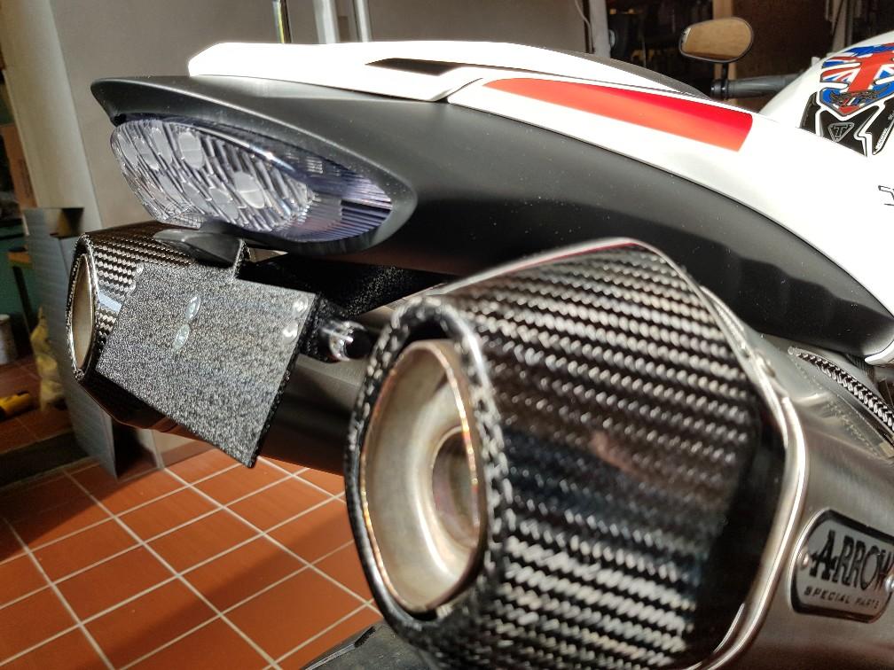

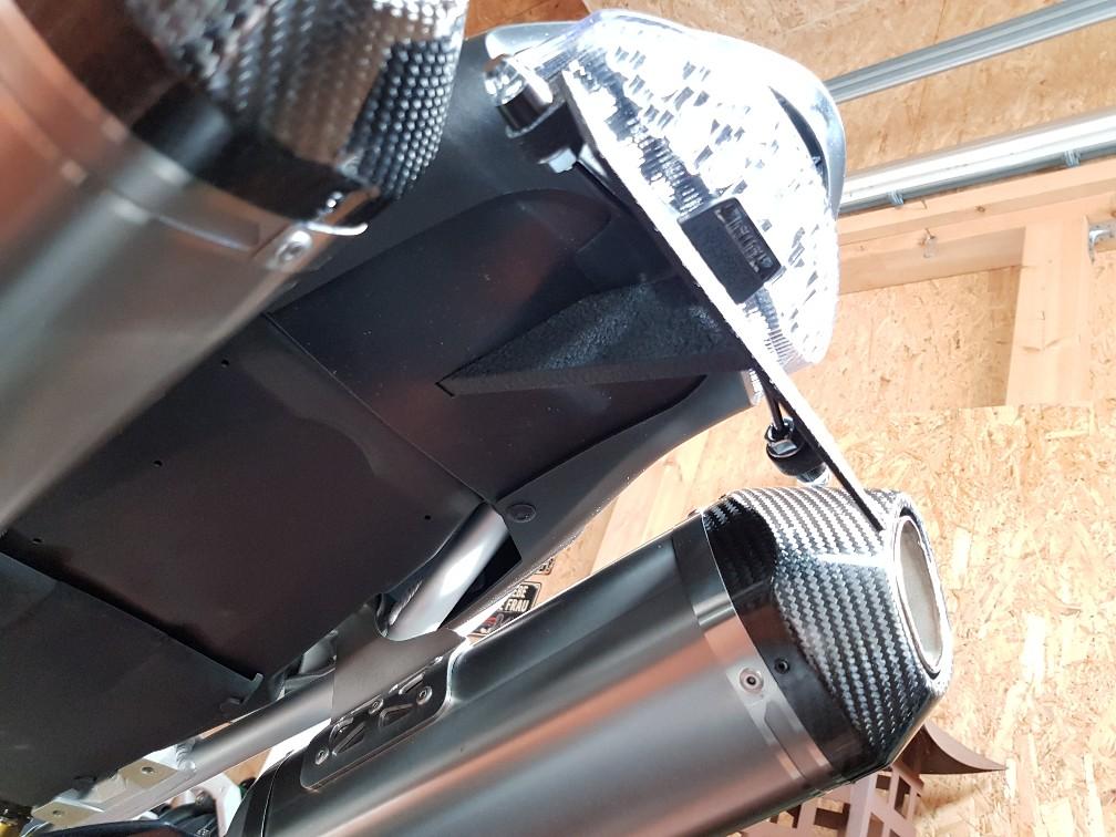

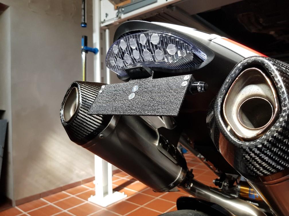

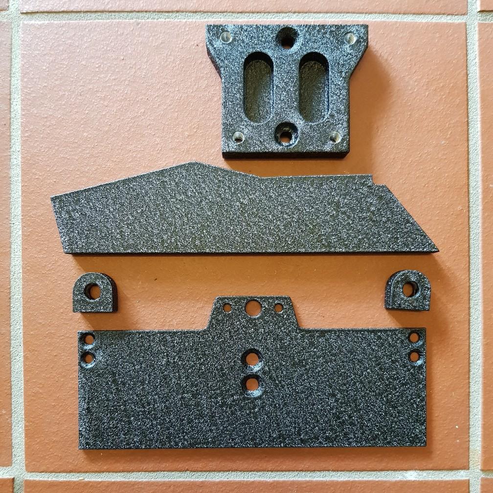

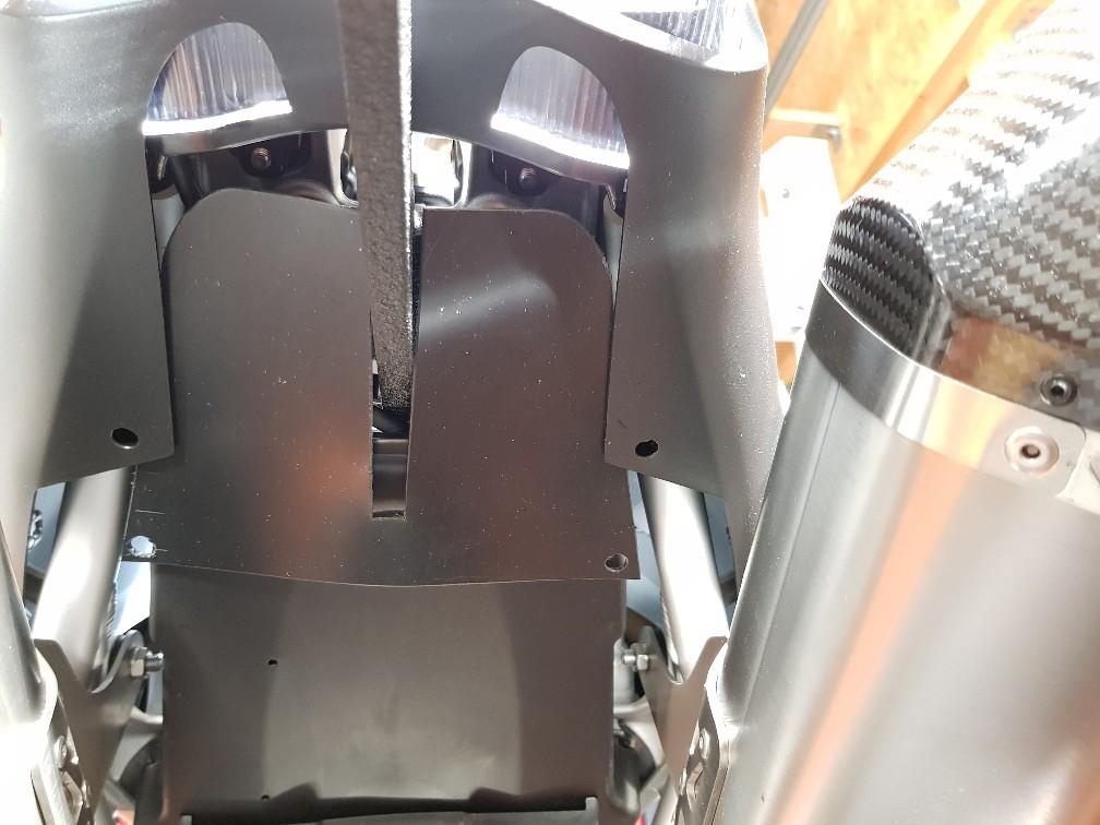

1erMQP Geschrieben 21. Juni 2020 report Geschrieben 21. Juni 2020 Hi, hatte ja in meiner Vorstellung geschrieben, dass ich euch die Bilder von meinem KZH zeige, wenn er vom Beschichter zurück ist und gestern war es so weit. Aber erst mal ein Bild von den Alu-Brocken, direkt nach den Fräsarbeiten. Material ist eine 10er Aluplatte, Nummernschildhalter ist eine 2er. Im Träger ist eine Nut für die Aufnahme der Kabel. Die Konstruktion ist richtig stabil und hält die 30° ein. Beschichtet in schwarz wrinkle und komplettiert mit Motogadget Blaze Blinker und Koso LED Kennzeichenleuchte. Den "Kabelkanal" hab ich mit Acryl verschmiert, sieht man eh nicht mehr in montiertem Zusatnd. Als Abdeckung hab ich ein Stück aus einem Baueimer geschnitten, hatte gerade nix besseres gefunden Die Abdeckung kann einfach eingeschoben werden... ...und wird dann mit den originalen Spreiznieten fixiert, und schon ist von unten nix mehr zu sehen. Und zum Abschluß noch paar Bilder in montiertem Zustand: Morgen geht's nach zwei Wochen Wartezeit (wegen CORONA) erstmal auf die Zulassungsstelle. Und dann mit max 3500 1/min Einfahrdrehzahl auf die erste Hausrunde. Ich glaub ihr könnt euch vorstellen, wie ich mich freue RSau reagierte darauf 1 Zitieren
Micha5575 Geschrieben 22. Juni 2020 report Geschrieben 22. Juni 2020 Ja cool... well done! Und wenn du mal das Heck anheben willst, hast du gleich nen Fixpunkt - nee... im Ernst: sehen schon fast ein büschn dick aus, die Aluplatten... aber passt scho. Und wie willst du das Kennzeichen da dran schrauben? Sehe gar keine Schraublöcher oder ähnliches... Zitieren
1erMQP Geschrieben 22. Juni 2020 report Geschrieben 22. Juni 2020 ... oder als Abschlepphaken, der hat mir noch irgendwie gefehlt Bin bekennender Kleber, nutze TESA Powerbond Outdoor für meine Nummerschilderbefestigungen. Das klebt so dolle, bekommst du nur mit Fön und Schnur wieder runter. Allerdings ist die wrinkle Beschichtung etwas rauher geworden, mal sehen ob das gut hält. Notfalls kommen noch zwei Schrauben zur Sicherheit rein. Zitieren
The Doctor Geschrieben 22. Juni 2020 report Geschrieben 22. Juni 2020 vor 5 Stunden schrieb 1erMQP: Bin bekennender Kleber, nutze TESA Powerbond Outdoor für meine Nummerschilderbefestigungen. Das klebt so dolle, bekommst du nur mit Fön und Schnur wieder runter. Allerdings ist die wrinkle Beschichtung etwas rauher geworden, mal sehen ob das gut hält. Notfalls kommen noch zwei Schrauben zur Sicherheit rein. Na, wenn daß sich dann mal durch Vibrationen, heiße Auspuffgase oder Mopped bei 40° C in der Sonne löst und deinem Hintermann/frau ins Visier fliegt.... dann möcht ich nicht in deiner Haut stecken. Zitieren
Vierbeiner Geschrieben 22. Juni 2020 report Geschrieben 22. Juni 2020 Der Halter ist mit Aufprallschutz wenigsten eine Schraube zur Sicherheit Zitieren
1erMQP Geschrieben 22. Juni 2020 report Geschrieben 22. Juni 2020 Ich kann eure Bedenken verstehen, die hatte ich 2011 auch . Beim ersten Schild hatte ich die komplette Rückseite beklebt. Das war eine riesen Aktion das komplett verklebte Schild wieder los zu bekommen Seither klebe ich je einen Streifen oben und unten. Hab mitlerweile schon paar Rollen von dem Band verklebt. Bei der Kleberei sind drei Sachen wichtig: - die Flächen müssen richtig entfettet sein - es darf nicht zu kalt sein, notfalls Flächen anwärmen - nur geschlossenporiges Klebeband verwenden Hab heute die ersten 200 km abgespult, Schild ist noch dran Zitieren
Micha5575 Geschrieben 23. Juni 2020 report Geschrieben 23. Juni 2020 vor 14 Stunden schrieb Vierbeiner: Der Halter ist mit Aufprallschutz ...auch gut... *lachmichweg* Stell mir grad vor, wenn jemand mit 50 an der Ampel hinten draufbrummt: "und... Totalschaden?".."Nee, Nummernschildhalter hat nen Kratzer" :o))) Zitieren

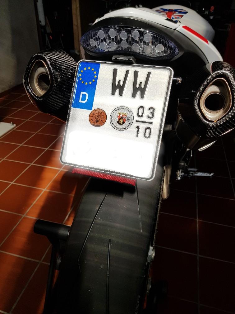

Odin Geschrieben 23. Juni 2020 report Geschrieben 23. Juni 2020 Am 21.6.2020 um 20:51 schrieb 1erMQP: Hi, hatte ja in meiner Vorstellung geschrieben, dass ich euch die Bilder von meinem KZH zeige, wenn er vom Beschichter zurück ist und gestern war es so weit. … Snip … … Snap … Morgen geht's nach zwei Wochen Wartezeit (wegen CORONA) erstmal auf die Zulassungsstelle. Und dann mit max 3500 1/min Einfahrdrehzahl auf die erste Hausrunde. Ich glaub ihr könnt euch vorstellen, wie ich mich freue Servus Markus, da ist also nun die zerspante Alu-Edition KZH, erster Eindruck bei Außerachtlassung der wrinkligen Beschichtung: sieht interessant aus. Von der massiven Heck-Aufnahme über den bergigen Winkelträger mit Kabelrinne bis zum zarten KZ-Halterplättchen mit inkludierter Blinkerposition, sprüht auch die unterseitige Baueimer-Abdeckung von praktischem Ideenreichtum. Finde ich definitiv eine erfrischende Eigenvariation, zeugt hieran von Planungs- u. Konstruktionstalent, gelungenes Ergebnis. Wie schon angesprochen, würde ein kleines Schräubchen dem AKZ - trotz Antivibrationsklebe - als Sicherung dienen und deren zweites Schräubchen für einen katzenäugigen Rückstrahler folgen; das darf noch kommen. Zitieren
1erMQP Geschrieben 23. Juni 2020 report Geschrieben 23. Juni 2020 Rückstrahler ist natürlich einer dran, direkt ans Nummernschild geklebt Zitieren
Odin Geschrieben 23. Juni 2020 report Geschrieben 23. Juni 2020 Hätte es auch kaum anders erwartet und habe auch den schmalen Rückstrahler mittels dezenter Halterverlängerung angebracht. Zitieren
claenn Geschrieben 27. Juni 2020 report Geschrieben 27. Juni 2020 @1erMQPverdammt geiler Scheiß. Die unterseitige Baueimer-Abdeckung 🤪😍😂 bau ich mir nach, weil meine Heck just unterseitig nicht mal wasserabweisend ist 💁🏼🙈💁🏼 . Ob ich Baueimer nehme, oder was würde das Forum empfehlen? Zitieren

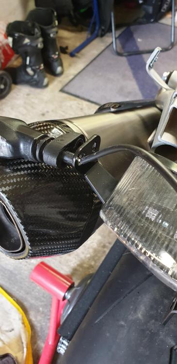

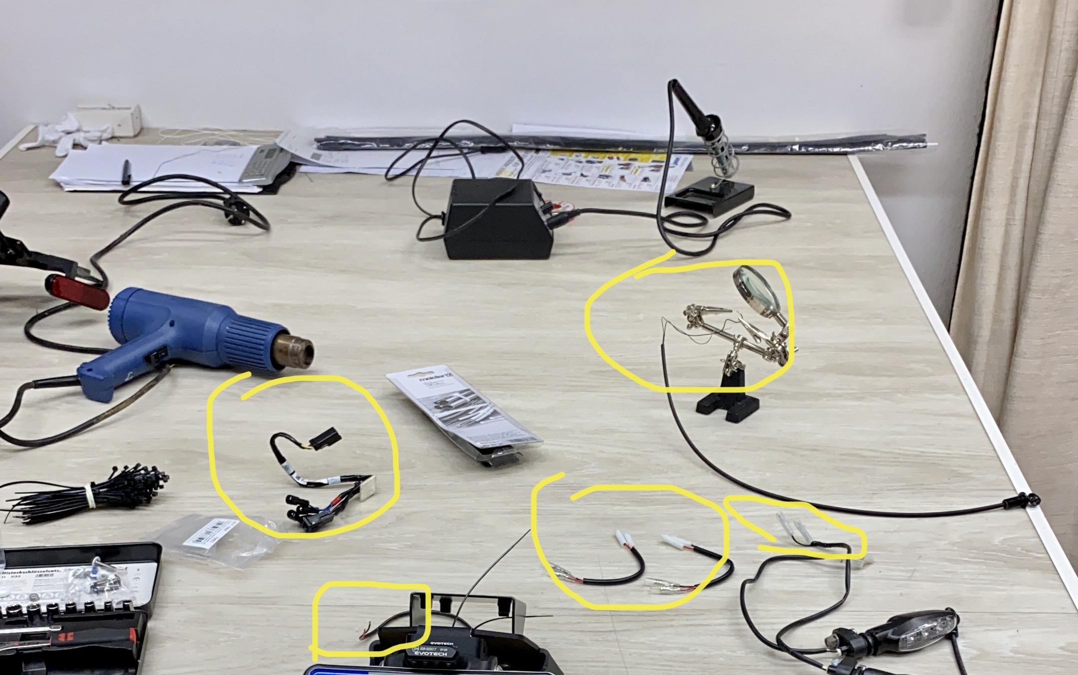

Triplemartin Geschrieben 5. Juli 2020 report Geschrieben 5. Juli 2020 Gruß aus der Garage bin grad dabei den IQ6 von Tecparts anzubauen..Klasse das da auch keine Montageanleitung beiliegt. Ok kein Hexenwerk ansich aber kann mir jemand verraten wie ich die Originalblinker bitte festgeschraubt bekomme 🤷♂️ Beim Originalkzh ist ja ne Gewindehülse für den Bolzen aber hier?? Und Strom für die LED zur KZH Beleuchtung dieses Gefrickel mit den Kabeldieben gefällt mir auch nicht so hat da jemand n Tipp wie man das am besten löst? Die Triumph Stecker weiterverwenden geht nicht weil sich die Kabelschuhe nicht lösen lassen. Danke schonmal🙃 Zitieren
Odin Geschrieben 5. Juli 2020 report Geschrieben 5. Juli 2020 vor 5 Stunden schrieb Triplemartin: Gruß aus der Garage bin grad dabei den IQ6 von Tecparts anzubauen..Klasse das da auch keine Montageanleitung beiliegt. Ok kein Hexenwerk ansich aber kann mir jemand verraten wie ich die Originalblinker bitte festgeschraubt bekomme 🤷♂️ Beim Originalkzh ist ja ne Gewindehülse für den Bolzen aber hier?? Und Strom für die LED zur KZH Beleuchtung dieses Gefrickel mit den Kabeldieben gefällt mir auch nicht so hat da jemand n Tipp wie man das am besten löst? Die Triumph Stecker weiterverwenden geht nicht weil sich die Kabelschuhe nicht lösen lassen. Danke schonmal🙃 … Snip Schau Dir mal die Montageanleitung von R&G durch, der KZH ist überwiegend identisch mit'm TecBike IQ und ggf. die Blinkerhalter tauschen (L/R) oder eben die Befestigungslochung etwas aufbohren. FITTING-INSTRUCTIONS-TRIUMPH-SPEEED-TRIPLE-1050RS-2018-(1).pdf Zitieren
