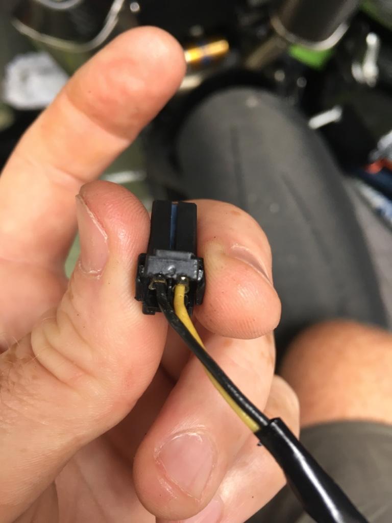

sheshe Geschrieben 13. Juli 2020 report Geschrieben 13. Juli 2020 (bearbeitet) Hallo zusammen, Ich habe mich neu angemeldet, aber lese hier schon länger mit. Habe mir nun auch den KZH von TecBike iQ6 geholt und am Wochenende montiert. Schrauben kann ich einigermassen, bei der Elektrik haperts aber noch. Ich werde erst mal die Originalblinker dran lassen und gegebenenfalls später ersetzen. Kann ich die Kabel für Blinker und KZ-Licht einfach abschneiden (sind aktuell natürlich zu lang) und mit den Kabeln der Steckverbindungen zusammen machen oder muss ich etwas besonderes beachten? Ich hätte jetzt einfach das Ende abisoliert und mit Schrumpfschlauch verbunden. Alternativ würde ich noch eine Steckverbindung kaufen, damit es eventuell etwas wasserdichter ist - Ist ja eine exponierte Stelle, direkt über dem Rad. Ich habe auch versucht, die Kabel aus der Steckverbindung herauszuziehen (s. Bild). Hab's aber echt nicht geschafft! Gibts einen Tipp, wie man diese heraus und neue wieder rein kriegt? Oder macht ihr die Kabel bei Verkürzungen "normal" mit Schrumpfschlauch zusammen und lasst den Stecker beiseite? Danke für eure Tipps. LG aus der Schweiz, sheshe PS: Mir ist bei der Montage des neuen Hecks aufgefallen, dass die beiden Endtöpfe nicht symmetrisch sind, der (von hinten gesehen) linke ist weiter in der Mitte als der Rechte. Hat das auch schon mal jemand bemerkt? Bearbeitet 13. Juli 2020 von sheshe Zitieren

Vierbeiner Geschrieben 15. Juli 2020 report Geschrieben 15. Juli 2020 Ich hatte da auch Hand angelegt😂 Die Originalstecker belasse ich immer wenn es geht, besonders während der Garantiezeit Zitieren
Triplemartin Geschrieben 15. Juli 2020 report Geschrieben 15. Juli 2020 Am 13.7.2020 um 09:41 schrieb sheshe: Hallo zusammen, Ich habe mich neu angemeldet, aber lese hier schon länger mit. Habe mir nun auch den KZH von TecBike iQ6 geholt und am Wochenende montiert. Schrauben kann ich einigermassen, bei der Elektrik haperts aber noch. Ich werde erst mal die Originalblinker dran lassen und gegebenenfalls später ersetzen. Kann ich die Kabel für Blinker und KZ-Licht einfach abschneiden (sind aktuell natürlich zu lang) und mit den Kabeln der Steckverbindungen zusammen machen oder muss ich etwas besonderes beachten? Ich hätte jetzt einfach das Ende abisoliert und mit Schrumpfschlauch verbunden. Alternativ würde ich noch eine Steckverbindung kaufen, damit es eventuell etwas wasserdichter ist - Ist ja eine exponierte Stelle, direkt über dem Rad. Ich habe auch versucht, die Kabel aus der Steckverbindung herauszuziehen (s. Bild). Hab's aber echt nicht geschafft! Gibts einen Tipp, wie man diese heraus und neue wieder rein kriegt? Oder macht ihr die Kabel bei Verkürzungen "normal" mit Schrumpfschlauch zusammen und lasst den Stecker beiseite? Danke für eure Tipps. LG aus der Schweiz, sheshe PS: Mir ist bei der Montage des neuen Hecks aufgefallen, dass die beiden Endtöpfe nicht symmetrisch sind, der (von hinten gesehen) linke ist weiter in der Mitte als der Rechte. Hat das auch schon mal jemand bemerkt? Abschneiden würde ich da nichts und auch die Stromzufuhr via Kabeldiebe war für mich Gefrickel an der Elektrik!(Garantie) hatte auch den von Tecbike.Die Kabel aus den Steckern bekommt man nicht raus ohne den kaputtmachen Die Montage der Originalblinker ist nicht zu Ende gedacht siehe mein Post und die Metallabdeckplatte unten im Heck wird an 2Punkten mit den Plastikhülsen erledigt vom Originalkzh..Naja 🙄 Hab den wieder zurückgeschickt weil für ein Fahrzeugspezifisches Teil erwarte ich da mehr für über 100€ Zitieren

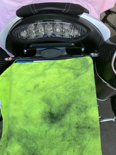

karmer Geschrieben 16. Juli 2020 report Geschrieben 16. Juli 2020 so, wie von florianp beschrieben, habe ich das bei meinem RG auch gelöst, 40mm Distanzhülsen und damit TÜV-konform. P.S.: Den grünen Lappen mache ich beim Fahren natürlich ab... Zitieren

karmer Geschrieben 23. September 2020 report Geschrieben 23. September 2020 (bearbeitet) Ich habe vorne: Hashiru LED Blinkerpaar ST40 M8 = 49 EUR das Paar "Universelle Fahrtrichtungsanzeiger mit zweiter Scheibe zum Fahrer hin für eine hohe Sichtbarkeit und zur Funktionskontrolle" Das hintere Sichtfenster ist prima, da sieht man, ob sie funktionieren. Bilder hinten: siehe oben, der grüne Lappen ;-) Bilder vorne folgen........ Bearbeitet 23. September 2020 von karmer Zitieren
