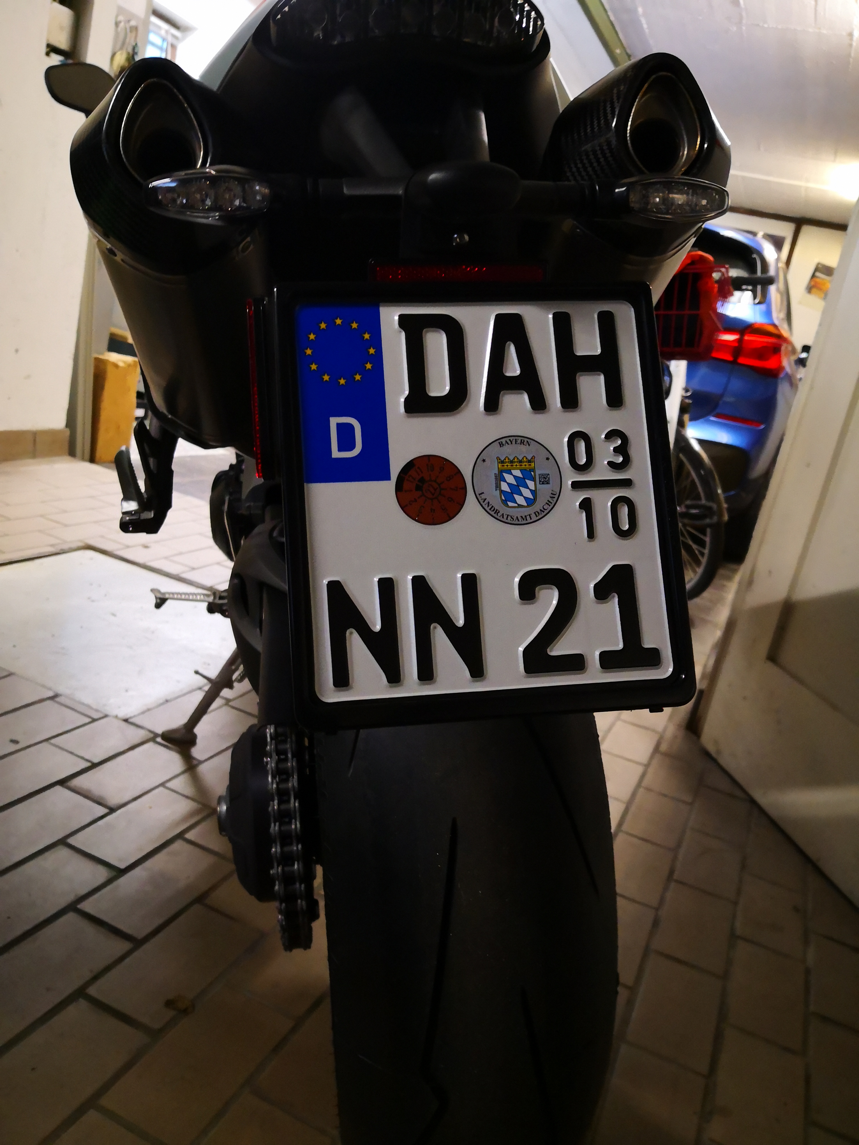

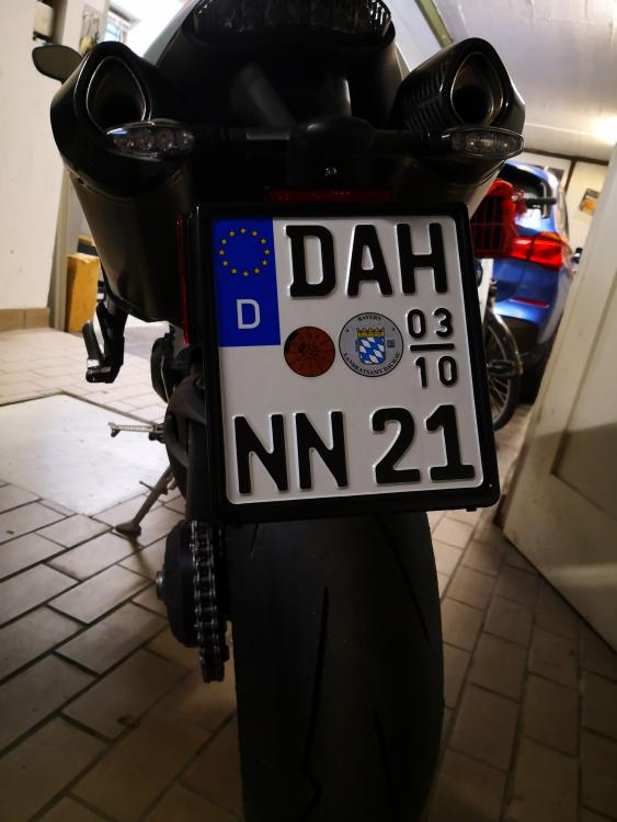

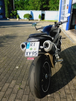

karmer Geschrieben 24. September 2020 report Geschrieben 24. September 2020 (bearbeitet) @Much, nein hinten sind andere...hier drei Bilder...schlecht zu fotografieren, die sind so klein, beim ersten Bild kann man gut das durchsichtige Kunststoff nach hinten erkennen, und jederzeit sehen, ob der Blinker in Ordnung ist....und nein, sie sind nicht falsch herum montiert. Bearbeitet 24. September 2020 von karmer Zitieren

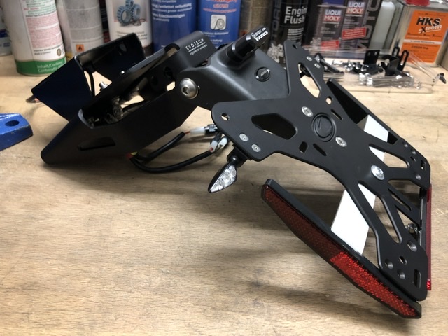

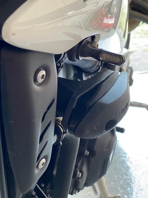

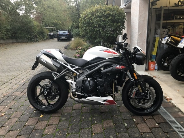

Krylov Geschrieben 5. Oktober 2020 report Geschrieben 5. Oktober 2020 Ich habe heute mal den Evotech Italy ausprobiert - und bin noch etwas hin- und her gerissen: Das Teil ist ordentlich verarbeitet und sinnig konstruiert - da kann man nicht meckern. Die aktuelle Montage der original Triumph-LED-Blinker (=Shinyo-Zeugs mit T-Steckersystem) erst einmal unter den Töpfen hat mangels Kabellänge nicht funktioniert, jetzt oben an der Lampe ist sie nicht STVZO-konform, weil die Dinge da zu eng stehen. Andere Blinker kommen mit der Post. Mal sehen, ob das was wird. Das Gewicht ist eher eine Verschlechterung zum Originalteil - nix Gewichtstuning. Die Optik ist etwas arg „kupiert“ geraten, wie damals der häßliche Mops unserer Nachbarn. Wahrscheinlich wäre ein Rizoma-Heck mit einem höheren, etwas waagerecht nach hinten ragenden Ausleger da (für mich?) die optisch bessere Lösung gewesen, aber das gibt es wohl nicht (mehr) zu kaufen. Ich bin gerade so semi-glücklich. Das passt mir so noch nicht. Zitieren
Much Geschrieben 6. Oktober 2020 report Geschrieben 6. Oktober 2020 Von der Seite schauts doch gut aus..! Hast du noch ein Bild von hinten? Gerne dann erst mit den neuen Blinkern..! Hab den nämlich auch bestellt.. Zitieren

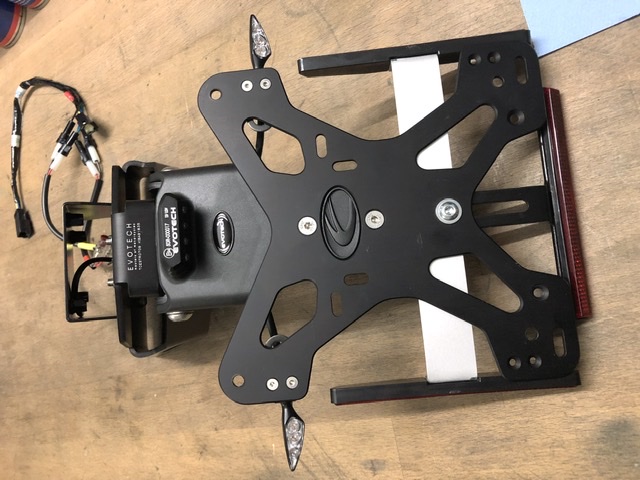

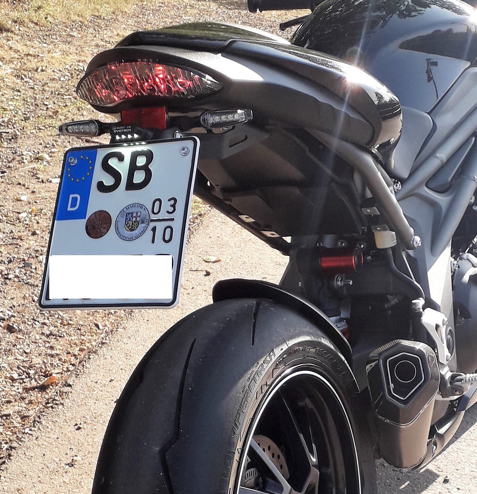

Krylov Geschrieben 18. Oktober 2020 report Geschrieben 18. Oktober 2020 Bin gerade noch am Herumbasteln und warte auf einen Kabelsatz von Ebay: Die Idee ist, das Teil als Plug-n-Play-Teil gegen den Original-Ausleger tauschen zu können, wenn es doch mal ins Ausland (mit rampanten Sheriffs) oder den Wiederverkauf gehen sollte. Die Seitenreflektoren sind so ein Experiment: Wie unauffällig kann man so was anbringen? Zwar werden die eigentlich nach der zugehörigen EU-Vorschrift nicht benötigt, wenn vorne noch ein Reflektor verbleibt. („... ein oder zwei pro Fahrzeugseite...“) Nachdem ich mal knapp davor stand im Dämmerlicht von einem seitlich aus einer Einfahrt kommende Auto über den Haufen gefahren gefahren zu werden, ist mein Verhältnis zu Seitenreflektoren etwas entspannter. Zitieren
