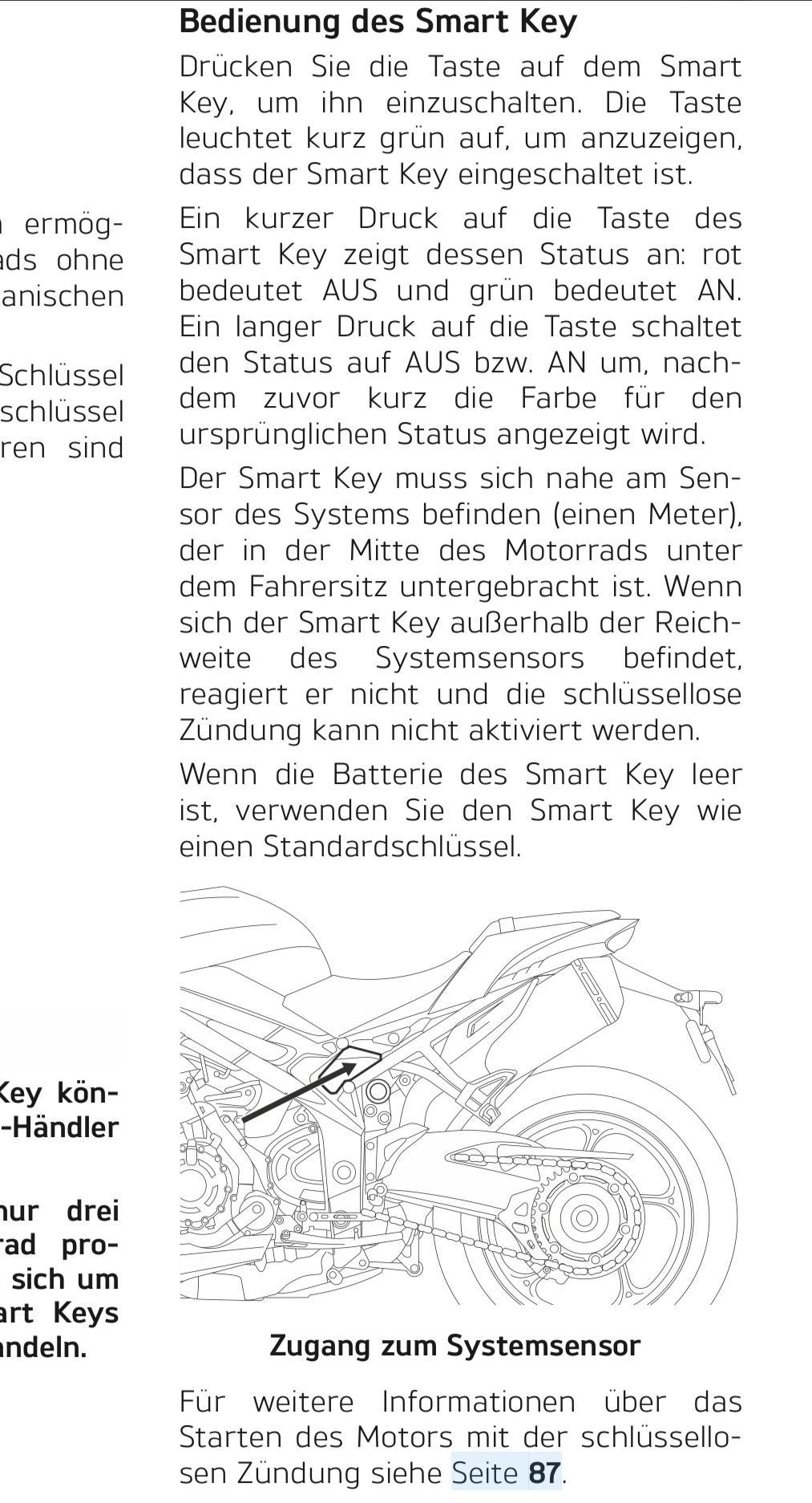

Speedy777 Geschrieben 30. Juni 2018 report Geschrieben 30. Juni 2018 Hi, hätte dazu mal eine Frage. Bei meiner RS sind 1 Keyless und 2 normale Schlüssel dabei. Keyless ist klar, aber wie funktionieren die beiden normalen Schlüssel? Es kann doch nicht sein, dass diese nur für Tank und Sitzbank sind. Ich bekomme das Motorrad jedenfalls nicht damit gestartet, Lt. Bedienungsanleitung wir der Ersatzschlüssel irgendwo im Bereich der Sitzbank gehalten, was bei mir nicht funktioniert. Selbst mein Händler konnte mir bei der Erstinspektion nicht weiter helfen und muss selbst bei Triumph nachfragen. Bin ich zu blöd, oder funktionieren die Teile nicht oder kann man tatsächlich nur Tank und Sitzbank damit betätigen, was meiner Ansicht eigentlich nicht Sinn und Zweck eines Ersatzschlüssels sein sollte. Kann mir dazu jemand helfen? Danke. Zitieren
UBO Geschrieben 1. Juli 2018 report Geschrieben 1. Juli 2018 Hab es zwar selber noch nicht ausprobiert, aber du musst den Fahrersitz abschrauben (Inbus befindet sich unter der Sitzbank) und dann den Ersatzschlüssel an den Transponder halten. Dann soll das funktionieren. Allerdings ist der Ersatzschlüssel wohl nur für Notfälle gedacht, denn laut Bedienungsanleitung soll man nicht beide Schlüssel mitführen, da dann das Keyless System nicht einwandfrei funktioniert. Habe nun daher aber den Ersatzschlüssel im Gegensatz zu früher im Urlaub auch dabei. Ansonsten finde ich das System sehr angenehm. Zitieren
speed_zero Geschrieben 1. Juli 2018 report Geschrieben 1. Juli 2018 Musst den Sitz nicht abbauen. Schlüssel oberhalb vom Federbein an den Kasten darüber halten und dabei den Knopf für die Zündung drücken! Lg Robert Zitieren

Black_Eagle Geschrieben 4. Juli 2018 report Geschrieben 4. Juli 2018 Das funktioniert! Ich hab das gestern mal getestet. Von der linken Seite aus den schlüssel unterm Sitz (mittig) an das Plastikteil ranhalten. Da ist auch eine kleine Kuhle. Direkt ran halten und die Zündung einschalten. Ich habe bei mir das Problem das manchmal der Smart Key nicht funktioniert. Oder mitten bei der Fahrt sagt "Schlüssel nicht gefunden". Ich hoffe das die (eigentlich ja neue) Batterie leer ist und werde die mal wechseln. Ist doof wenn man an der Tanke steht und das Motorrad geht nimmer an Zitieren

Speedy777 Geschrieben 4. Juli 2018 Autor report Geschrieben 4. Juli 2018 Es gibt keinen Millimeter Fläche unter der Sitzbank an dem ich es noch nicht probiert habe. Bei mir geht da nix, egal was ich probiere. Dieser unnötige Dreck nervt einfach nur , zumal ich über 100km vom Händler weg wohne. Zitieren
SE-Driver Geschrieben 5. Juli 2018 report Geschrieben 5. Juli 2018 @Speedy777 mal ganz Cool bleiben und Durchatmen! Neue Technik verlangt manchmal auch ein anderes Vorgehen als das alte Gelumpe, welches immer Reibungslos funktioniert hat! @Black_Eagle vielleicht kannst Du ja ein Foto von der Stelle mit der Kuhle an Deiner Sitzbank machen? Ist bestimmt an der Fahrersitzbank oder? Ich hab zwar keine neue und bin von Keyless am Motorrad auch noch nicht überzeugt, aber Fortschritt geht manchmal nicht Reibungslos... Vielleicht steht da aber auch etwas, bebildertes, dazu im Handbuch des Bike's? Ja ich weiß, Handbuch ist für Pussy's, aber die kommen dann auch mit ihrem Zeugs zurecht... Zitieren

Black_Eagle Geschrieben 5. Juli 2018 report Geschrieben 5. Juli 2018 (bearbeitet) Ist kein gutes Foto, aber besser hab ich es heute morgen nicht hinbekommen Foto ist von der linken Seite aufgenommen. Dort unter dem Sitz an dieses Plastikteil muss der Schlüssel wirklich sehr dicht (wie "kontaktlose" Kreditkarten beim bezahlen / NFC) herangehalten werden und gleichzeitig das Boardnetz anschalten. //edit: Zum ausfallenden SmartKey: Heute morgen hab ich den Funkschlüssel auch in der Kombi gehabt und er hat wunderbar funktioniert. War auch in den knapp 2000km die die Speedy mittlerweile gelaufen hat wie gesagt zwei mal. Vielleicht wirklich zu kalt geworden? Bisher konnte ich es leider nie reproduzieren... Bearbeitet 5. Juli 2018 von Black_Eagle Zitieren
juba Geschrieben 5. Juli 2018 report Geschrieben 5. Juli 2018 Ich habe es gestern mal genauso wie von black_eagle beschrieben, mit dem normalen Ersatzschlüssel ausprobiert......funzt einwandfrei!! Gruß Zitieren

Speedy777 Geschrieben 5. Juli 2018 Autor report Geschrieben 5. Juli 2018 So, funktioniert . Triumph Händler wusste es nicht, Beschreibung ist etwas unpräzise und ich war etwas doof. Also, alles gut und funktioniert . So ein Forum ist schon eine geile Sache, Danke . Zitieren
