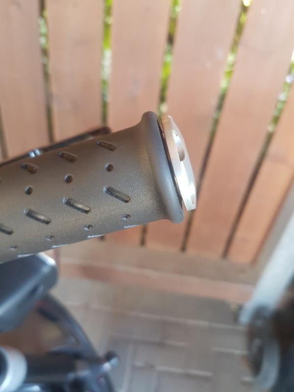

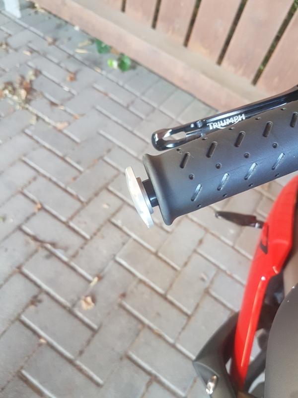

Erstmal die Frage ob das normal ist, dass an den normalen Lenkerenden links am Griff etwas Abstand ist und rechts nicht (Hänge mal Bilder dran).
Hab jetzt mal versucht die Highsider Victory Evo dranzubauen. Die haben ja Schraube und paar Hülsen etc. pp. dabei. Eigentlich sieht das ganz gut aus, die Schraube passt eigentlich perfekt ins vorhandene Gewinde (was links halt etwas vorsteht)
Also Spiegel reingeschraubt... alles gut, bis links auf diesen Abstand wg. dem Gewinde. Ist das Ding drangeschraubt, löst sich der Spiegel mit ein wenig Druck sofort wieder. Nutze ich die beigefügte Kontermutter, ist das Ding bombenfest. Aber sieht scheisse aus, weil nicht nur das Gewinde rausguckt, sondern die Mutter auf Stoß sitzt..... und das sieht noch mehr Kacke aus... (leider kein Bild davon)

Was den Überstand angeht, schib doch einfach das Griffgummi ein wenig nach außen.

bei meinen war ich doch etwas dösig. Der Abstand am linken Griff ließ sich regeln, weil da das Griffgummi einfach ein/zwei MM zuweit rechts war... das passt nun.
Die Anbauteile von den Highsidern Victory Evo allerdings passen wohl wirklich nicht. Die sind wohl wirklich eher für Lenker mit hohlen Stangen gedacht. Da guck ich mal, was die Lenkerenden von Triumph dazu sagen... hab gleich nen Set bestellt mit Schrauben und Stopfen für die originalen Spiegel.
