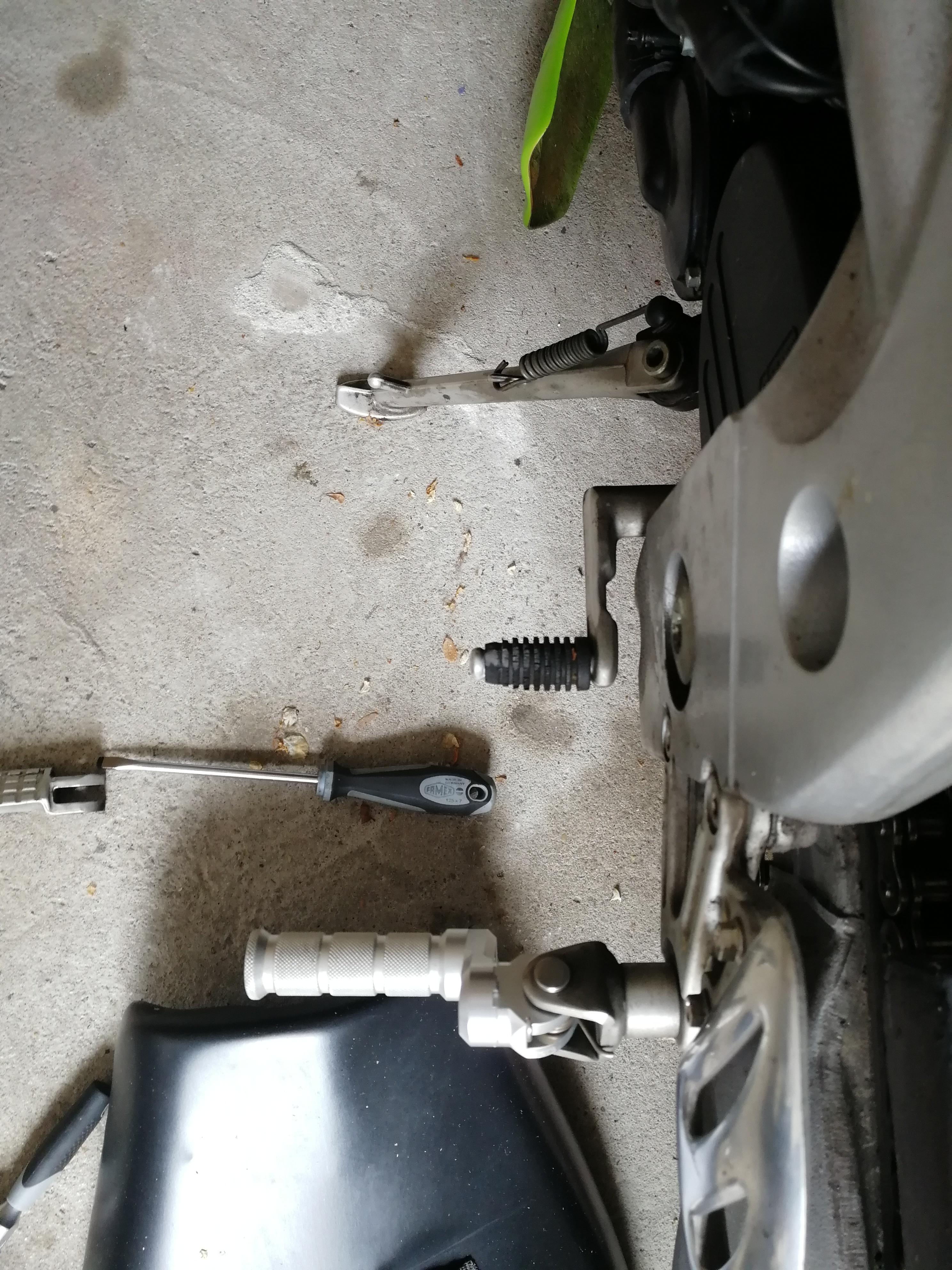

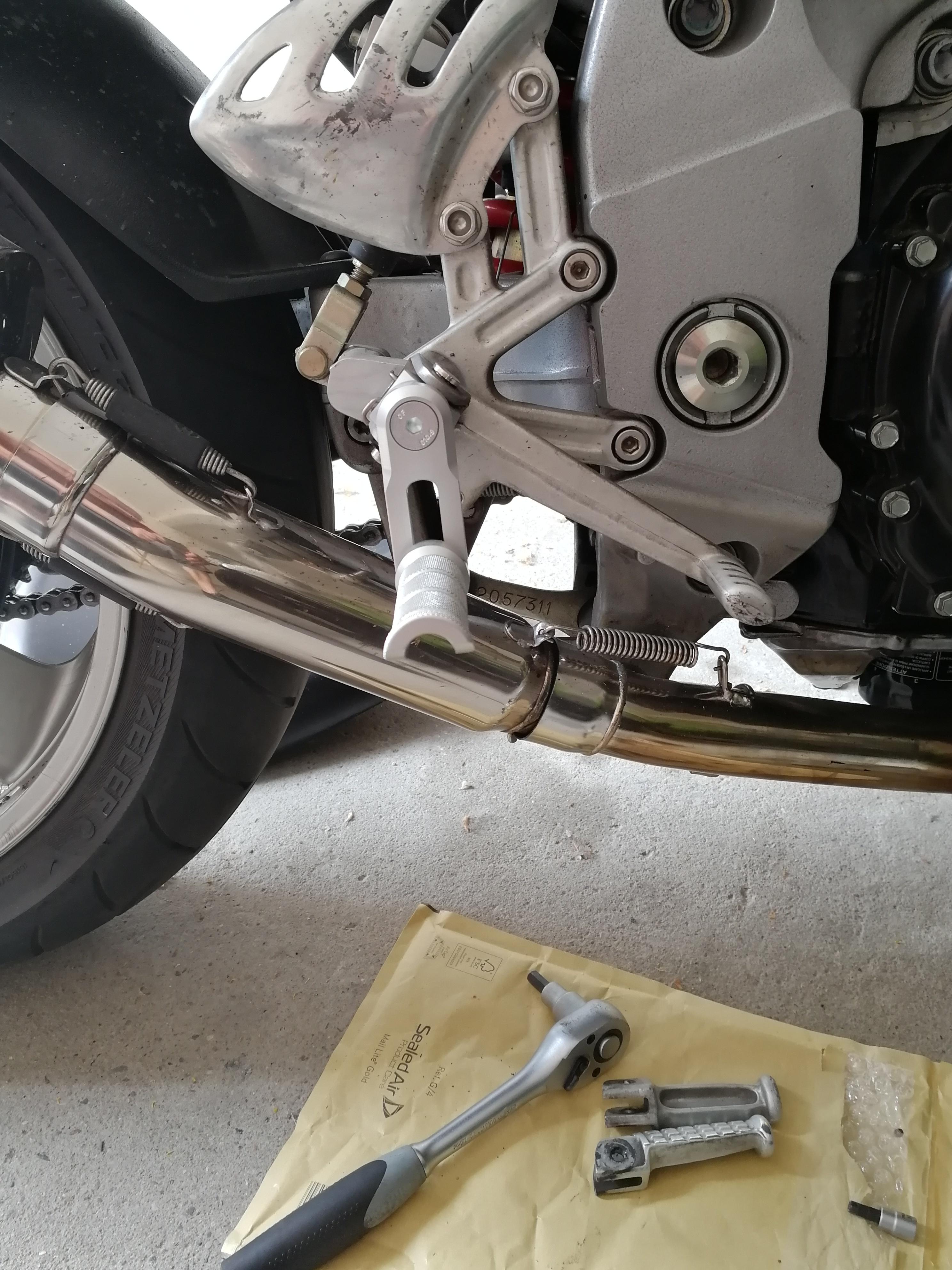

Ich habe mir für meine Speedy verstellbare Vario-Fußrasten gekauft, um den Kniewinkel etwas zu entspannen. Prinzipiell bin ich mit dem Ergebnis zufrieden, aber ich habe das Problem, dass ich die Fußspitzen jetzt ziemlich nach innen drehen muss, um an Schalt- & Bremshebel zu gelangen.
Hat jemand eine Idee, wie ich da Abhilfe schaffen kann?

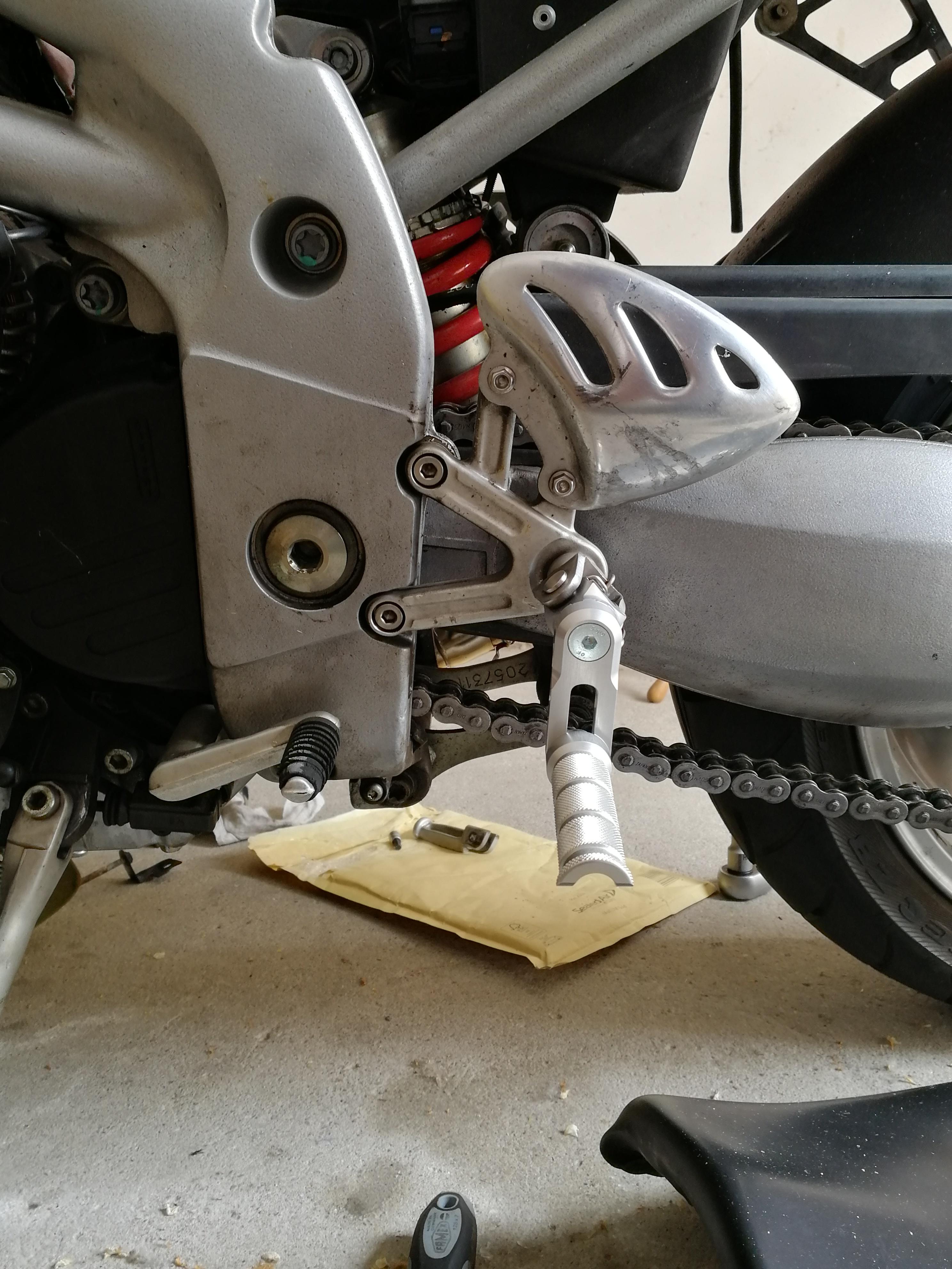

Nun ja, theoretisch müsstes Du die Ausleger von Bremse und Schaltung ebenfalls verlängern  :mellow:
Verlängern muss man da nix, nur neu einstellen. Du hast am Gestänge der HR-Bremse eine Kontermutter. Mit der kannst du den Neigungswinkel des Fußpedals einstellen. Den Schalthebel kannst du lockern, abziehen und um eine Raste anders einbauen.
Damit kommen sie aber auch nicht weiter nach außen, nur weiter hoch oder runter.

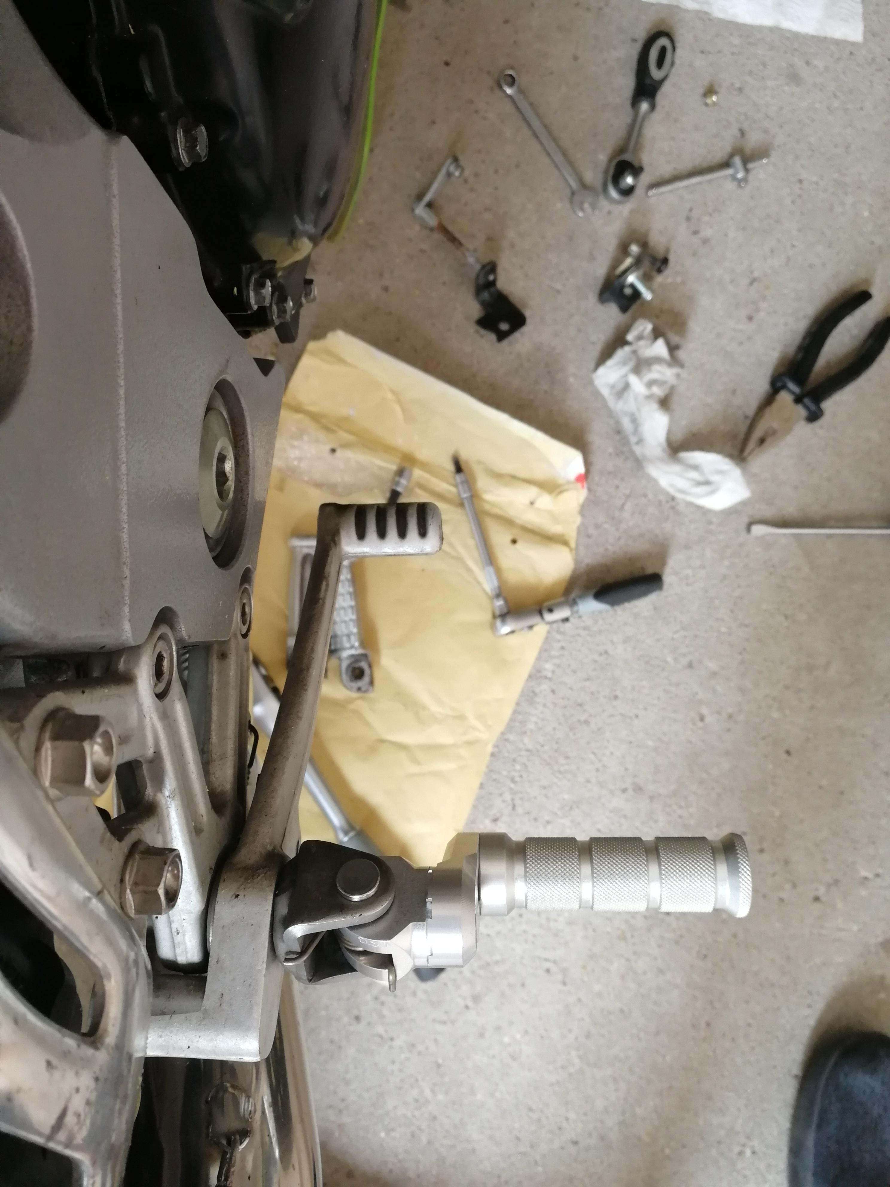

Hab gerade das letzte Bild genauer angeschaut: Mit meinen O-Beinen wäre das nichts - das geht nur mit X-lern ... Wozu wurde eigentlich die Distanz zwischen Rastenplatte und Gelenkstück verbaut? Durch die Winkelung hat die Fußraste ohnehin schon an Abstand zur Mittellinie gewonnen, mit der zusätzlichen Distanz wird´s wohl einfach zu viel.
Warum da ein Distanzstück ist, weiß ich nicht, ich habs nicht eingebaut. Ich habe es aber auch nicht abgebaut bekommen, konnte die Schraube nichtmal mit nem Schlagschrauber lösen... Beim Bremshebel ist kein Abstandshalter...

die Schrauben sind mit irgendeiner Pampe eingeklebt, Hitze kann helfen, ich hab schon mindestens 2 Schrauben rausgebohrt. Die "Distanzhülse" ist eigentlich keine, die verdeckt nur den "Schaft" der Gabel, die die Fußraste aufnimmt. Der Schaft wird für das Gewinde benötigt, und auch für die Aufnahme des Schalthebels, wenns die Ausführung mit Umlenkung ist. AFAIR ist die Gabel links und rechts gleich, daher ist die "Zierhülse" die einfachste Lösung.
Achso, und bevor ichs vergesse: es gibt die Schrauben und Gabeln mit unterschiedlichen Gewinden, also: unterschiedlicher Steigung. Ist auf den ersten Blick nicht zu erkennen, eine Gewindelehre hilft. Kann ja sein, dass Du bohren mußt, und dann eine neue Schraube brauchst...
