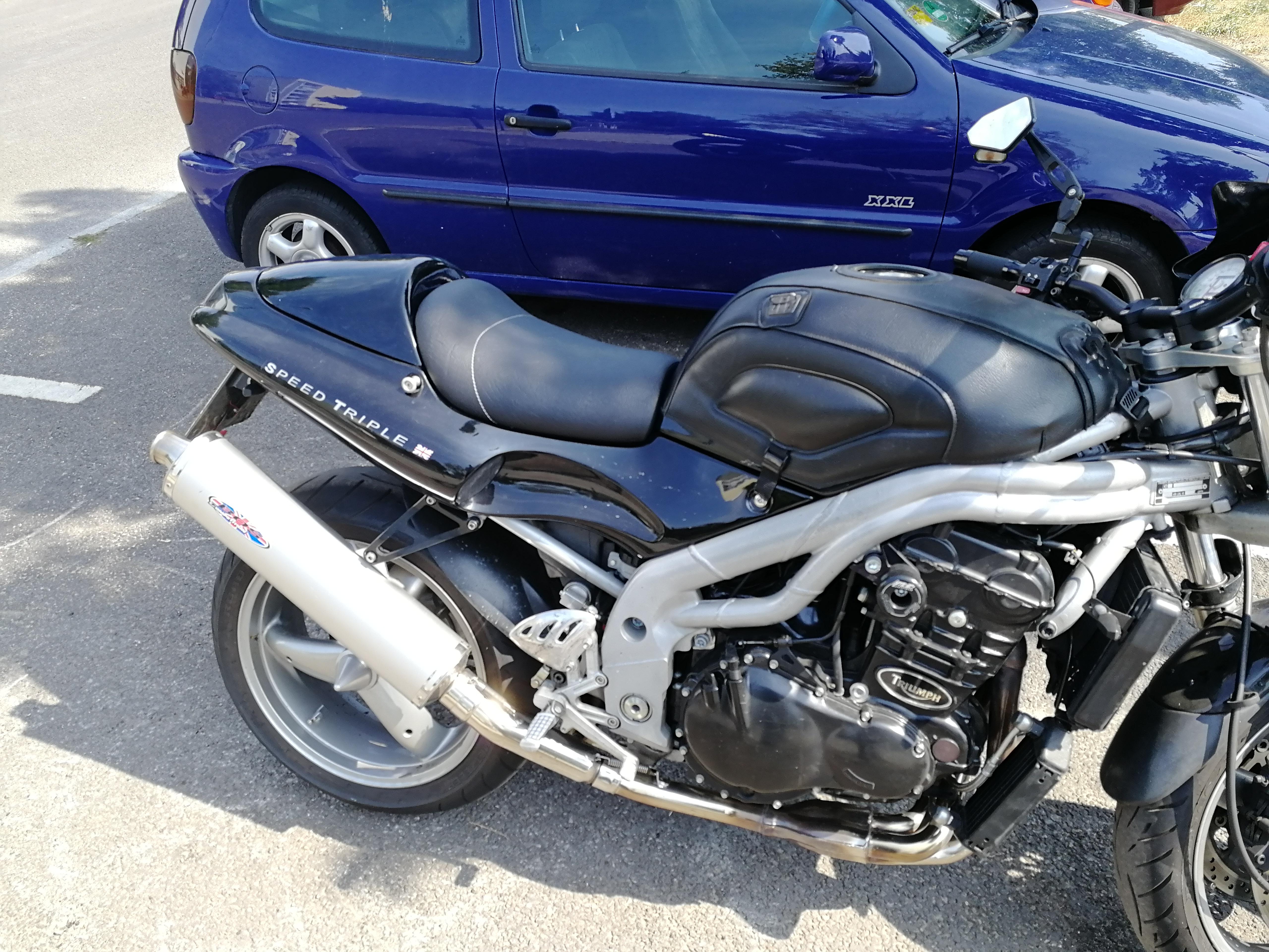

Hab die originalen Rasten wieder montiert. Die variablen Dinger sind bestenfalls für 1000km-Geradeaus-am-Stück-Touren zu gebrauchen.
Stattdessen steht die Speedy jetzt beim Sattler und bekommt nen neuen Sitz :biggrin:
das hätteste ja vielleicht mal nen Monat früher machen können.. dann hätte ich mir den Driss direkt erspart :-)
ich habe noch nen Satz schwarzer Rasten mit Umlenkung und kaufe mir jetzt mal so ne Chinakracher Rastitis...
vor 32 Minuten schrieb MrGaysoup:
Montiert und gleiche Problematik?
Ich gucke mal, was der neue Sitz bringt. Der wird erstmal 2-3cm höher und komfortabler gestaltet.

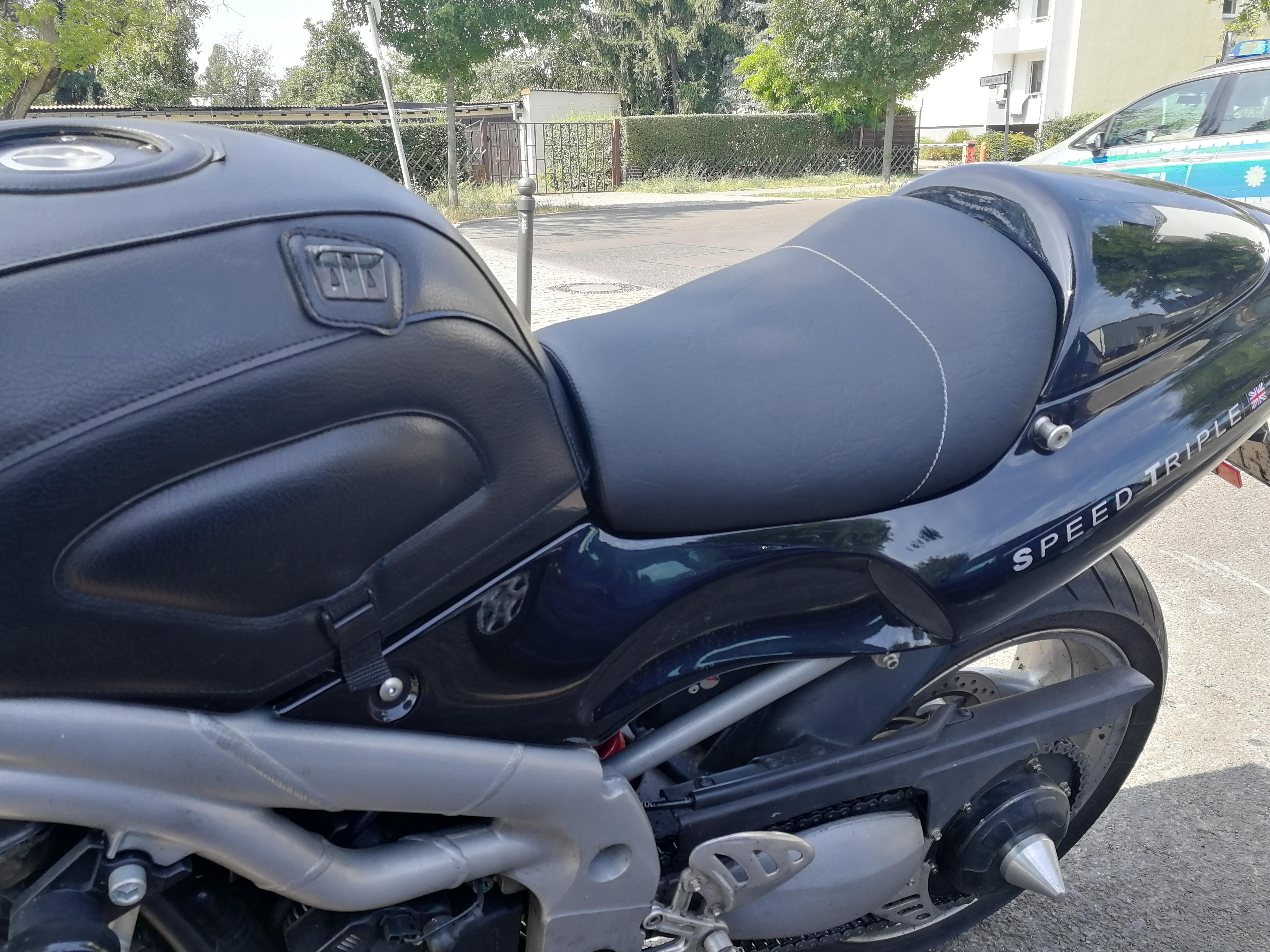

Aus den Fußrasten ist eine Sitzbank geworden  :innocent:
3cm mehr Polster, 3x  nach meinen Wünschen angepasst. Ergebnis: HERRLICH!
Besser. Viel besser:pro:
Oh ja, wesentlich besser :wink:
300km Probefahrt lassen hoffen, fährt sich wie ein anderes Motorrad :top: vom nicht schmerzenden Hintern mal ganz abgesehen. Und hat letztlich fast das gleiche wie diese Adapter gekostet :innocent:
