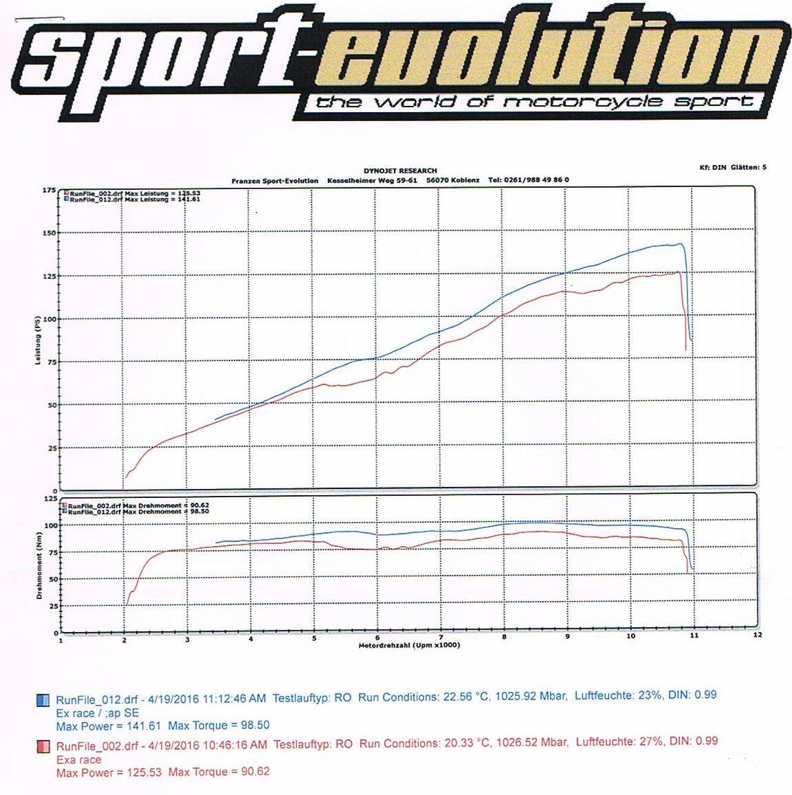

Pavelbronkowski Geschrieben 19. August 2018 report Geschrieben 19. August 2018 On 8/17/2018 at 1:53 PM, Wolfi Z said: QS gäbe es nebst dem Cordona auch noch von Healtech als Standalone Version. Ich selber nutze aber auch einen Cordona für meinen PC V. Hatte mich da vor meinem QS-Umbau ein wenig im R4F belesen und rate mal vom Healtech ab! Ist preislich unschlagbar, aber der Sensor ist wohl nicht so toll. Haben viele dann doch auf Starlane oder ganz teuer in Tellert umgebaut. Auf Renne muss das 100 prozentig funktionieren... On 8/17/2018 at 1:53 PM, Wolfi Z said: Kopf bearbeiten, Kolbenringe neu, Zylinder hohnen, je nach Zustand neu lagern, Steuerzeiten penibel einstellen , Abstimmung auf Prüfstand und schon dürfte mit einem vertretbaren Aufwand die Kiste wesentlich besser rennen als sie es je getan hat. Und du weisst dann ganz genau was du hast Hier gebe ich mal meinen Vorredner uneingeschränkt recht. Die echten 150 PS stecken im T595N drin müssen aber gesucht werden. Die Angst vor fehlendem Drehmoment beim Tonamotor halte ich übrigens für ein Mythos! Gerade auf Rennstrecke ist doch eigentlich ein gleichmäßiger Leistungsaufbau über die Drehzahl wichtiger. Auf dem Prüfstand ordentlich abgestimmt bekommt man das "Tona"-Drehmomentloch recht gut weg programmiert und der Motor hängt phänomenal am Gas. War zwei Jahre später nochmal bei Micron für ein Sachsenringmapping mit Originalauspuff. Da sind wir auch an das urprüngliche Mapping ran und haben die Drehmomentkurve noch besser geglättet... mfG Pavelbronkowski Zitieren
Pavelbronkowski Geschrieben 19. August 2018 report Geschrieben 19. August 2018 Und WolfiZ hat ja wenn ich richtig mitgelesen habe, jetzt eigentlich nen Daytonamotor!? @Wolfi Z: Hast du irgendein Drehmomentproblem oder vemisst du Punch "untenherum"? mfG Pavelbronkowski Zitieren
Wolfi Z Geschrieben 19. August 2018 report Geschrieben 19. August 2018 (bearbeitet) Na ja das ist etwas schwierig zu sagen... weil ich die Speedy ja nur auf der Renne bewege. Da sind Drehzahlen unter 5000 eigentlich nur im Fahrerlager üblich. Und das beschleunigen ab 2500 in höheren Gängen erleb ich somit nie. Aber draussen auf der Strecke geht mein Tona Motor ab den erwähnten 5000 besser als es die Speedy je getan hat. Und zusätzlich packt der Motor oben raus noch fühlbar eine Schippe drauf. Aber in den seltenen Fällen wo ich im falschen Gang aus ner Ecke raus komme geht der Motor gefühlt nicht schlechter als der Speedy Motor vorher. Laut Leistungsdiagrammen hat mein Tona Motor aber bei 3000 ein deutliches Drehmomentplus gegenüber dem alten Speedymotor. Da sind beinahe 10Nm mehr da Ist aber bekanntermassen auch dem gemachten Kopf und der veränderten Überschneidung/ Steuerzeiten anzukreiden. Und in meinem sind ja die orginalen T595 NW verbaut. Also kein Mix aus Speedy und Daytona. Ich bin da also ganz bei dir Ein sauber gemachter Daytona Motor muss sich auf der Landstrasse sicher nicht vor nem Speedymotor verstecken. Bearbeitet 19. August 2018 von Wolfi Z Zitieren

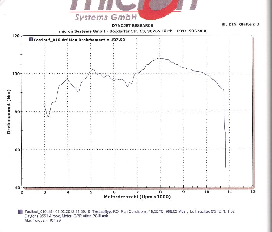

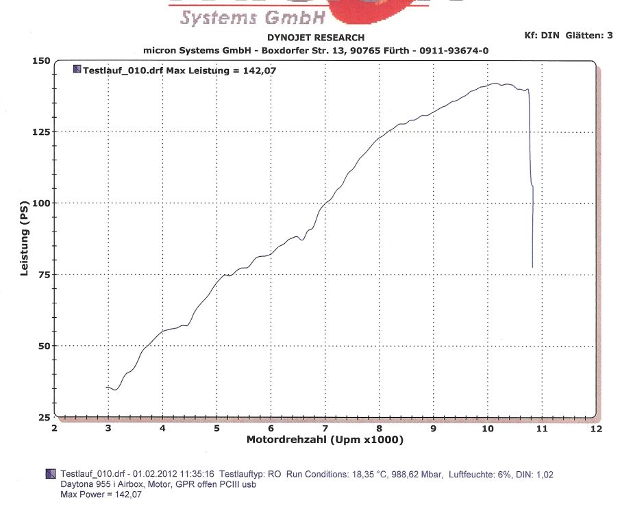

Para09 Geschrieben 21. August 2018 report Geschrieben 21. August 2018 (bearbeitet) Am 19.8.2018 um 12:40 schrieb Pavelbronkowski: Hatte mich da vor meinem QS-Umbau ein wenig im R4F belesen und rate mal vom Healtech ab! Ist preislich unschlagbar, aber der Sensor ist wohl nicht so toll. Haben viele dann doch auf Starlane oder ganz teuer in Tellert umgebaut. Auf Renne muss das 100 prozentig funktionieren... Ich habe den Healtech erst auf der tona und jetzt auf der Street. Funktioniert tadellos, mus man halt beim Einbau und Einstellen a bisserl aufpassen. Mit der Leistungsentfaltung vom Tona Motor bin ich bei Euch, ordentlich abgestimmt geht das Ding richtig gut. Übrigens steht die Tona vom Diagramm zum Verkauf und passt von der Substanz bestens zu deinem Projekt, wenns dich (joe8353) interessiert meld dich mal. Bearbeitet 21. August 2018 von Para09 tippfehler Zitieren
Pavelbronkowski Geschrieben 21. August 2018 report Geschrieben 21. August 2018 vor einer Stunde schrieb Para09: Und auch hier dürfte man deutlich sehen , dass das Drehmomentloch fast vollständig wegprogrammiert werden kann! Fast kein Drehmomenteinbruch ab 5000 U/min und schön gleichmäßige Leistungsentfaltung... Genau das braucht man, wenn man aus ganz engen 2.Gang Ecken herausbeschleunigt und einmal durchs ganze Drehzahlband muss. @Para09: schöne Kurve. Jetzt die Frage aller Fragen: Hinterradleistung oder an der Kupplung. Weil meine obigen 142 Pferde sind am Hinterrad..... mfG Pavelbronkowski Zitieren
Para09 Geschrieben 21. August 2018 report Geschrieben 21. August 2018 vor 3 Stunden schrieb Pavelbronkowski: @Para09: schöne Kurve. Jetzt die Frage aller Fragen: Hinterradleistung oder an der Kupplung. Weil meine obigen 142 Pferde sind am Hinterrad..... Hinterrad, an der Kupplung waren es 147,36. Änderungen -> Airbox gecleant mit anderen Trichtern und Pipercross LUFI, Auspuff ist ein Shark HighUP DSS, bei der Messung ohne dBeater. Der Leistungsunterschied mit/ohne eater war für mich subjektiv nicht fühlbar. Deutlich zu spüren sind die Hyperblöds (sind auch schon drin). Was man deutlich sieht das Original-Tune ist schrott. Fast 16PS und 8NM gegenüber der Eingangsmessung, da waren auch die Jungs beim Frantzen überrascht. vor 3 Stunden schrieb Pavelbronkowski: Genau das braucht man, wenn man aus ganz engen 2.Gang Ecken herausbeschleunigt und einmal durchs ganze Drehzahlband muss. Die kannste ja dann auch im ersten fahren :-) Zitieren
