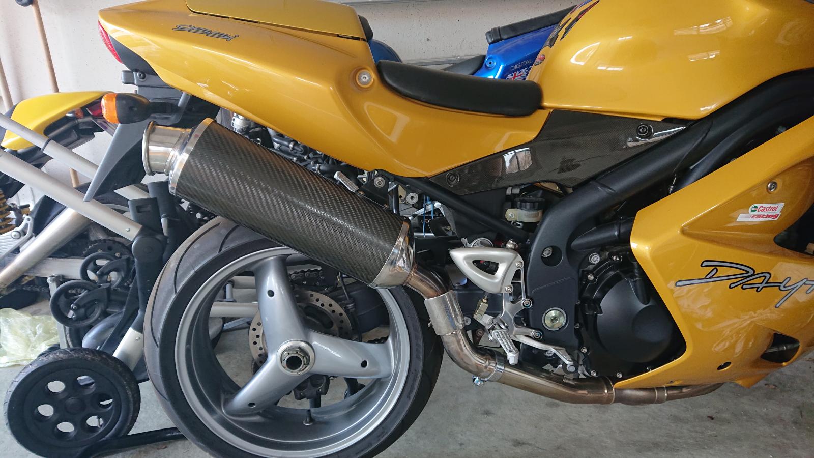

East Geschrieben 19. Februar 2019 report Geschrieben 19. Februar 2019 Am 25.1.2019 um 05:53 schrieb East: Joe, probiere vorher aus ob der Shark auch passt, soviel ich weiß ist der Tona Krümmer ab BJ 05 im Bereich der Fußraste von der Führung anders, soll heißen das die Adapterrohre nicht passen! vor 7 Stunden schrieb joe8353: Lustigerweise passt der Topf völlig spannungsfrei an die 06er Tona, ABER: ohne den Halter, also: direkt an die Fußrastenverschraubung. Kennst das jemand? Warum ist das so??? Ggf. muss der Topf samt Zwischenrohr noch weiter nach hinten, damit auch die Fußrasten nach hinten rücken können, da such ich noch ein 4cm Zwischenrohr, dass auf den D 54mm Tona-Krümmer passt. So also beachtest Du meine Tipps, die Dir zukommen lasse Zitieren

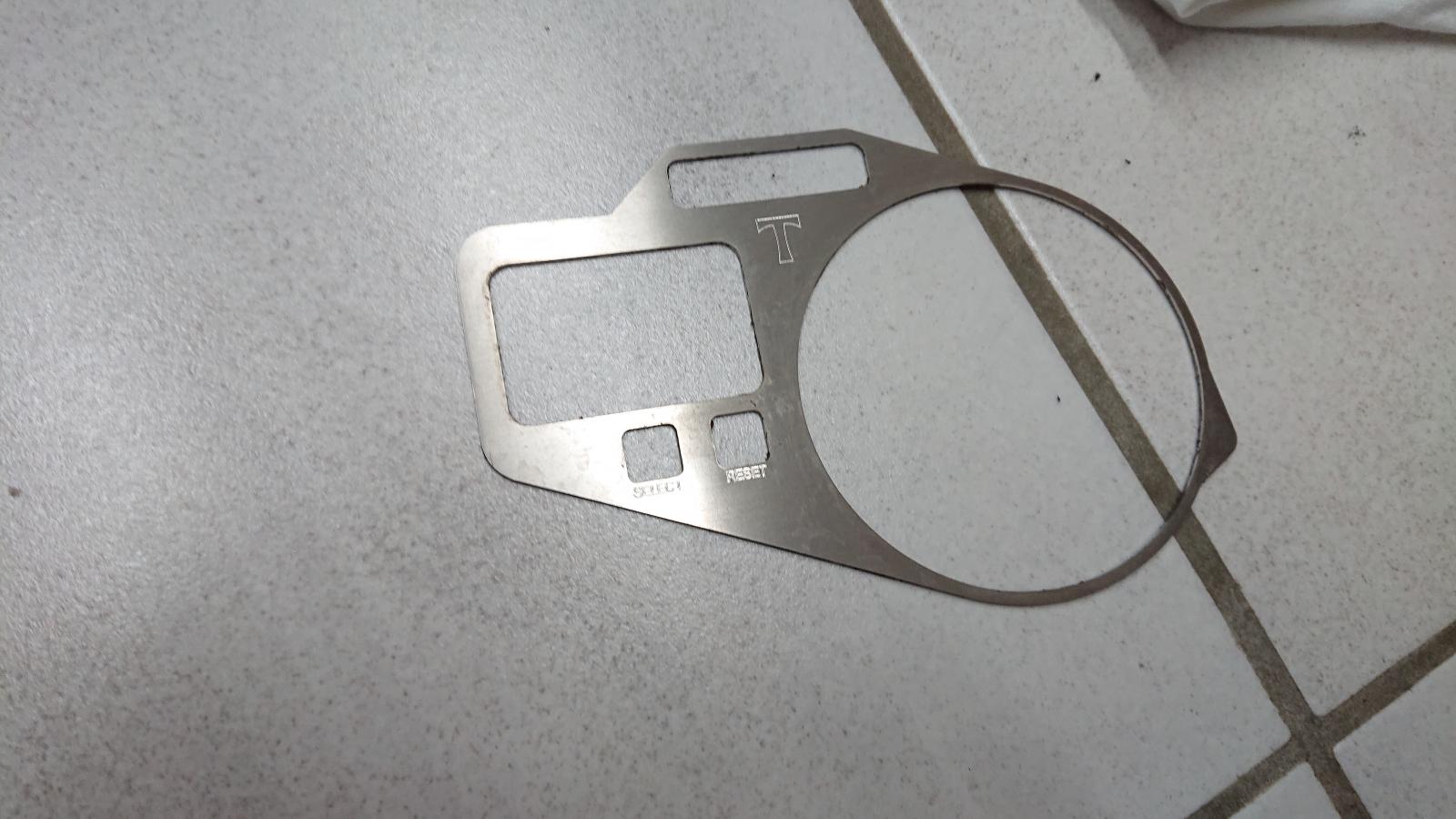

joe8353 Geschrieben 20. Februar 2019 Autor report Geschrieben 20. Februar 2019 Hi, erst die leichten Dinge: Filz gabs im Modellbauladen, kommt morgen oder übermorgen. Wenns was taugt, berichte ich Alte Schwinge: passt. mach ich so. Danke. Gabel: wer hat noch Vorschläge für Luftpolster? Wie weiter oben schon erwähnt, gibts noch Bilders, 1. von der Tachoabdeckung, 2. von der HLRC. Warum passt der HLRC-Halter nicht Zitieren

Sandie Geschrieben 22. Februar 2019 report Geschrieben 22. Februar 2019 Wegen hlrc :Zwischenrohr nicht passend für den Halter ausgerichtet? Zitieren
joe8353 Geschrieben 23. Februar 2019 Autor report Geschrieben 23. Februar 2019 (bearbeitet) Hi, @Sandie: guggsdu Bild. Der Topf sitzt letztlich 5cm zu weit vorn, das gibt m. E. die Klemmstelle nicht mehr her Ohne Halter ist auch ganz nett, aber damit krieg ich die Fußrasten nicht nach hinten, weil sie am Bogen des Rohrs anstehen. Der Halter is mir jaeigentlich Wurst, aber Fußrasten nach hinten wäre fein... Gerhard Bearbeitet 26. Februar 2019 von joe8353 Zitieren
Sandie Geschrieben 23. Februar 2019 report Geschrieben 23. Februar 2019 Ist dein Krümmer uU gekürzt? Zitieren
joe8353 Geschrieben 24. Februar 2019 Autor report Geschrieben 24. Februar 2019 (bearbeitet) Hi, Krümmer gekürzt glaub ich eher nicht: der hässliche original Topf hat ganz sauber gepasst, und auch die Halterung an der Fußraste war spannungsfrei Nun gut, im SChlimmsten Fall brauch ich ein grades Rohr, 5cm lang (vielleicht reichen auch drei ) Schaumermal wenn die Fußrasten nach hinten verlegt sind. Das Rohr wollt ich noch mit Optiglanz bearbeiten, hab ich wieder verschoben: vor dem Prüfstandstermin am 7. sollte ich wenigstens das Ventilspiel mal kontrolliert haben das hat also Prio eins. Mein Wartungshandbuch sagt: Einlass 0,1-0,2mm, Auslass 0,2-0,3, richtig? Ich hab mal die sechs Schrauben aus dem Ventildeckel rausgemacht (die unter dem Airboxhalter hatte ich im ersten Versuch übersehen ), leider bewegt sich der Deckel trotzdem nicht. Was mach ich falsch? Ich find aber auch kein richtiges "Packend" (wie man in NRW sagt)... Weil ich da nicht weitergekommen bin hab ich mal den Quickshifter (PQ8 Cordana) ausgepackt und mal lose drauf gelegt. Das Steuergerät würd ich rechts hinten, gegenüber vom Regler an die unbenutzten Laschen machen wollen (kleines Alublech, wenn ich gaaaanz viel Zeit hab mach ich noch Erleichterungsbohrungen ins Blech , Klett draufgepappt, Steuergerät dran). Jetzt hat ja das Steuergerät zwei Knöpfe und eine Anzeige, und dann gibts noch eine kleines Dings, Fernbedieung? zweites Steuergerät? Bei Wolfi Z auf der Querstrebe hinter dem Fahrersitz zu sehen. Ich hab die Anleitung so verstanden, dass beide "Steuergeräte" das gleiche machen, richtig? Also kann ich das große Steuergerät eher unzugänglich einbauen, richtig? Die T-Zündspulen sind so angeschlossen, dass die "gemeinsame Leitung" links an der Zündspule ankommt, d.h. die Crossadapter müssen verbaut werden. Ich brauch aber nur zwei Adapter am linken (=erster) Zylinder, letztlich gehts nur drum, dass der Quickshifter geschaltetes Plus von der Zündspule abkriegt (Masse kriegt er über das separate schwarze Kabel...) Die Verkleidung ist vom Lackieren wieder da, der Farbton war wohl schwierig zu treffen, schaut aber in den Sonne ganz gut aus. Tank und Frontfender habe ich nicht lackieren lassen, da muss ich mal mit Politur bei. Der Lack fühlt sich im Vergleich zum neuen Lack wirklich stumpf an... Gerhard Bearbeitet 24. Februar 2019 von joe8353 Zitieren
