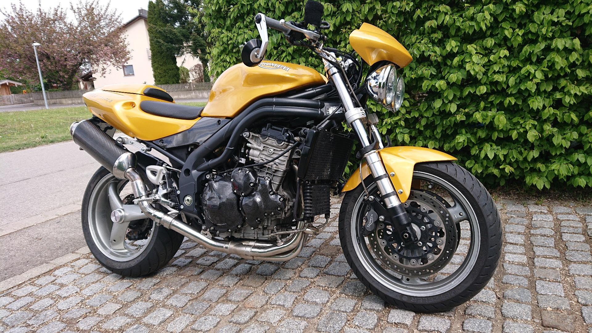

joe8353 Geschrieben 29. April 2019 Autor report Geschrieben 29. April 2019 (bearbeitet) Hi, Taten statt Worte: da ist das Ding Gestern das erste Mal gefahren, geil. Bis auf ein paar nicht ganz festgezogene Schrauben (lauter unwichtiger Kram: Gabelklemmung zu Achse, Klemmung Gabelbrücke zu Gabel, Lenkerklemmböcke zu Gabelbrücke,... ) läuft das Ding. Im Vergleich zu meiner blauen Speedy nur 9 PS mehr (138 zu 129PS bei der Speedy, auf dem selben (!) Prüfstand gemessen). Trotzdem eine echte Rakete. Da wo der blauen Speedy langsam die Luft ausging (so ab achteinhalb oder neun RPM), da schiebt die Gelbe jetzt einfach weiter...geil. Mir war jetzt offen gestanden die Fertigstellung wichtiger als die Doku hier im t5net, es gibt noch das ein oder andere Foto, dass ich hier in den Fred nach und nach reinnageln und kommentieren werde. Ich hab noch zwei Probleme: 1. ohne Zwischengas runterschalten geht nicht immer (Getriebe hakt), 2. Das Ding bläut hintenraus, und braucht m.E. ganz schön Öl. Meine erste Maßnahme wird sein, einen Ölwechsel zu machen, keine Ahnung welche Plörre der Händler da eingefüllt hatte. Vielleicht lösen sich damit beide Themen. Wenn nicht muss ich auf die Händlergewährleistung zurückgreifen, das wird die wahre Freude werden. Drückt mir die Daumen Gerhard PS: VIELEN DANK an alle, die mir mit Rat und Tat und Teilen und Servicedienstleistungen geholfen haben, ihr seid spitze Ohne Euch hätte das in der kurzen Zeit niemals hingehauen. Danke dafür. Bearbeitet 29. April 2019 von joe8353 Zitieren
der Adi Geschrieben 29. April 2019 report Geschrieben 29. April 2019 Punkt 1: geil geil geil Punkt 2: das wurde aber auch endlich Zeit :-) Punkt 3: Wie heißt der Farbton, den Du da präsentierst Punkt 4: Was ist das für ein Auspuff? Und Punkt 5: Danke für dein Update....aber was ist jetzt mit den Obstbäumen ? Zitieren
East Geschrieben 29. April 2019 report Geschrieben 29. April 2019 Den Krümmer hast Du ja schön glänzend bekommen, wie hatter das gemacht? Hast Du die Verkleidung ausgetragen bekommen? Zitieren
