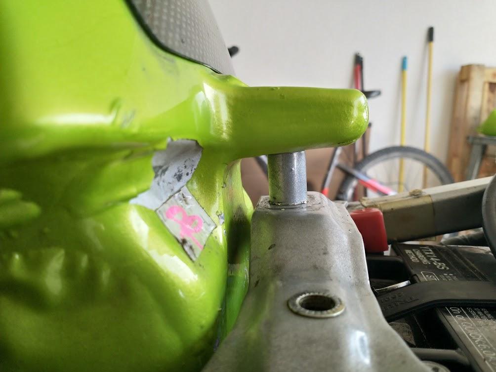

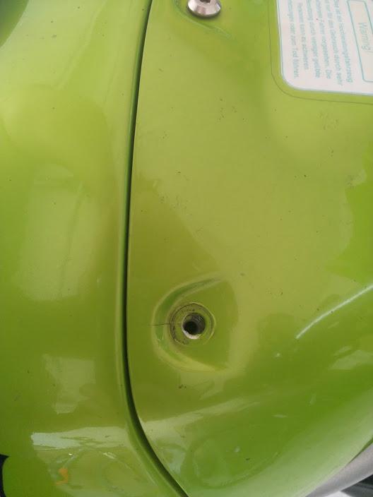

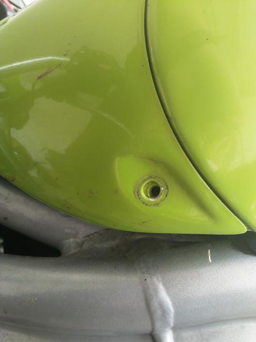

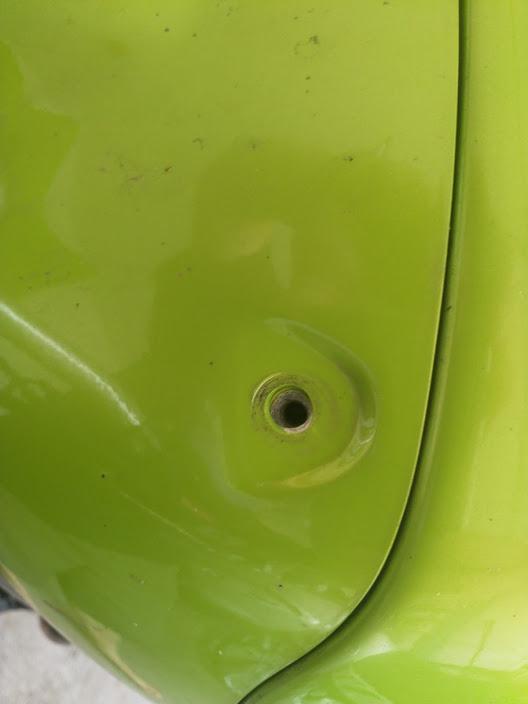

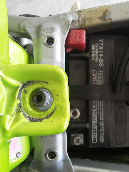

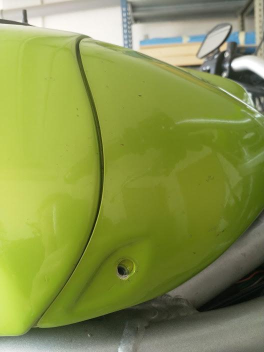

Legion of the Damned Geschrieben 21. August 2018 report Geschrieben 21. August 2018 (bearbeitet) Servus, scheinbar bin ich Opfer der "Ein Kunststoffkraftstofftank kann wachsen"-Problematik geworden. Bis ich gestern hier und im Tiger-Forum (sehr viele Beiträge!) dazu gelesen habe, war ich der Überzeugung, ich wäre zu blöd einen Tank zu montieren. Bzw. die Überlegungen sind sogar soweit gegangen, ob nicht mein Rahmen verzogen ist. Wobei ich keine sichtbaren Risse gesehen habe. Die Airbox habe ich übrigens auch schon ein paar mal runter gezogen und wieder penibel neu gesteckt. Hier mal Bilder vom Tank bzw. dessen hintere Aufnahme. Die vorderen sind bei den Bildern so verschraubt, wie es von T vorgesehen ist. Das ganze Spiel setzt sich natürlich an der Nase bzw. der Abdeckung fort (von links nach rechts betrachtet mit angebrachter mittlerer Schraube): Meine Frage ist jetzt wie folgt: Bin ich tatsächlich vom Tankwachstum betroffen? Und falls ja, was kann ich dagegen unternehmen? Bei der Abdeckung fürs Thermostat ist die Sache relativ klar: Langlöcher feilen und fest schrauben. Alles andere führt nur zu noch mehr Rissen. Kurzweilig hatte ich die Nase mit vier Schrauben fest, wobei dabei mindestens eine unter Spannung verschraubt wird. Also ist das keine dauerhafte Lösung. Optisch, wie technisch. Aber wie sieht es hinten aus? Ein Langloch würde ich da ungerne draus machen. Nächste Idee, wäre es das Loch mit einer tragfähigen Substanz (Harz?) auszugießen. Dann um das ganze Geraffel drum herum GFK zu wickeln und ein neues Loch das benötigte Stückchen weiter vorne zu bohren. Ist da noch genug Fleisch, um das so durchzuführen? Macht das überhaupt Sinn? Nächste Idee wäre, die Gummibuchsen vorne anzupassen, dass man dort die paar mm gewinnt. Ich bin ja nicht der erste mit dem Problem, wie wurde das bisher gelöst? Bisher habe ich nur Lösungen, die auf mich etwas nach "Pfusch" wirken. Aufgefallen ist das ganze übrigens, weil mir schön die Suppe auf den Rahmen gelaufen ist. Als würde das allein nicht schon ärgerlich genug sein. Wobei das Leck noch nicht genau gefunden und gelöst ist. Neue Dichtungen sind da, aber an einer Kupplung suppt es immer noch. Ob es die Dichtung ist, oder die Kupplung selbst, muss ich noch überprüfen. Hab vier Dichtungen bestellt, kann also fröhlich durch tauschen. Die Kupplungen sind aber noch die schönen aus Kunststoff... Gibt es den Ersatz aus Metall noch? Ach und meine linke Lampe will übrigens auch nicht immer Fernlicht anzeigen. Am Leuchtmittel liegt es nicht, hab jetzt schon das dritte drin. (Lagen alle rum.) Gibt es da eine übliche Stelle, wo gern mal ein Kabel bricht? Die Kontakte fürs Leuchtmittel sehen so nicht verkehrt aus. Besten Dank schon mal für eure Hilfe. Grüße Andreas Bearbeitet 21. August 2018 von Legion of the Damned Zitieren
azac Geschrieben 21. August 2018 report Geschrieben 21. August 2018 (bearbeitet) Ja diese Probleme hatte ich auch schon. habe die Löcher von der Abdeckung etwas aufgeweitet und vorne am Rahmen für die Tankbefestigung neue Löcher gebohrt damit das hintere Tankloch passt Bearbeitet 21. August 2018 von azac Zitieren
Legion of the Damned Geschrieben 21. August 2018 Autor report Geschrieben 21. August 2018 vor 26 Minuten schrieb azac: Ja diese Probleme hatte ich auch schon. habe die Löcher von der Abdeckung etwas aufgeweitet und vorne am Rahmen für die Tankbefestigung neue Löcher gebohrt damit das hintere Tankloch passt Und wieso bin ich auf diese absolut simple Idee nicht gekommen? So rein theoretisch könnte das doch bedeuten, dass die Fuhre keinen TÜV mehr bekommt. So von wegen "Veränderungen am Rahmen" etc.? Zitieren
Atlan Geschrieben 21. August 2018 report Geschrieben 21. August 2018 vor 13 Minuten schrieb Legion of the Damned: So rein theoretisch könnte das doch bedeuten, dass die Fuhre keinen TÜV mehr bekommt. So von wegen "Veränderungen am Rahmen" etc.? Welcher TÜV-Prüfer schaut da hin? Das ist doch ohne Demontage gar nicht zu sehen. Aber neue Löcher klingt recht extrem. Ein wenig aufbohren/auffeilen sollte doch reichen. Zitieren
Legion of the Damned Geschrieben 21. August 2018 Autor report Geschrieben 21. August 2018 Das man es nicht sieht, ist mir schon klar. Deswegen mein "theoretisch". ;-) Neue Löcher müssen vermutlich nicht gleich her. Man sieht ja auf dem ersten Bild recht gut, dass mir nur ein paar mm fehlen um den Tank spannungsfrei einbauen zu können. Aufgrund der Größe des Tanks und der Montage sollte er sich auch in keinster Weise bewegen können. Dann besorg ich mir mal den Proxxon Feinbohrschleifer 28472 und rück den Löchern zu Laibe. Wollte mir schon immer so ein Teil besorgen, jetzt hab ich wenigstens einen Grund dafür. :-D Danke für eure beiden Aussagen. Hatte schon mal jemand die Probleme mit der Lampe oder darf ich mich da auf die nervige Suche nach einem Kabelbruch oder ähnlichem begeben? Zitieren
azac Geschrieben 21. August 2018 report Geschrieben 21. August 2018 (bearbeitet) Bei mir ist der Tank auch unten am Rahmen aufgelegen deshalb hab ich die Löcher weiter oben und vorne gebohrt. Lieber ein neues 6mm Loch als ein hässliches Langloch uder gar extrem aufgebohrt, denn nur mit a bissl ausfeilen is das nicht getan Bei Dir sieht es aus als fehlen min.5mm bis mitte Loch es soll ja auch noch die Gummihülse rein Bearbeitet 21. August 2018 von azac Zitieren
Legion of the Damned Geschrieben 21. August 2018 Autor report Geschrieben 21. August 2018 Grundsätzlich gebe ich dir recht. Aber wenn du dir meine Bilder nochmal ansiehst, sieht man, dass mir nur ein paar Millimeter fehlen. Da bleibt mir also nichts anderes übrig, als ein Langloch zu feilen. Ist jetzt auch nicht mein Favorit, aber erscheint mir als einfachste/praktikabelste Lösung. Darf nur kein TÜVer sehen, der bekommt vermutlich einen Herzkasper. "Wurstblinker? WURSTBLINKER?!?!" Zitieren
