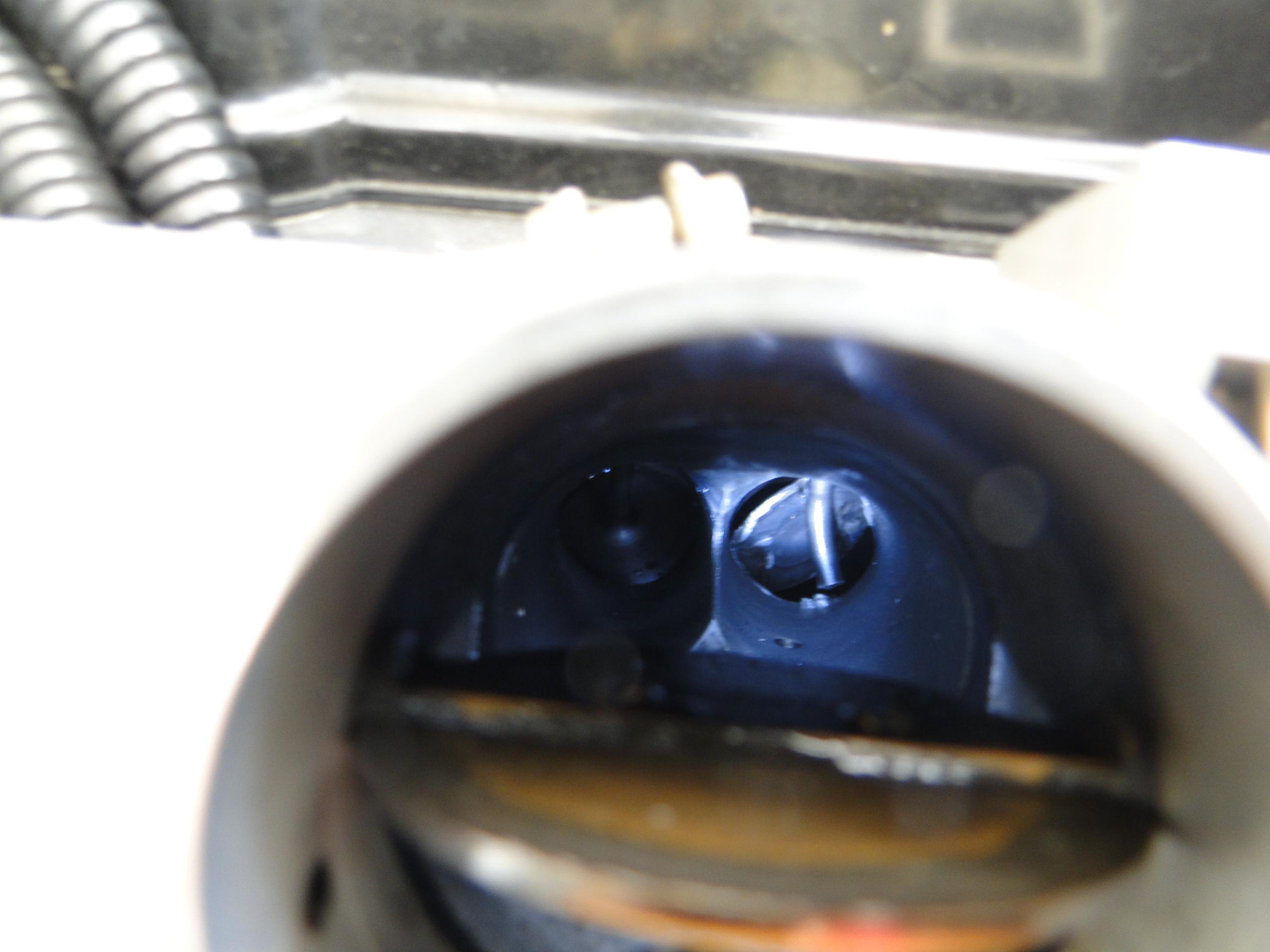

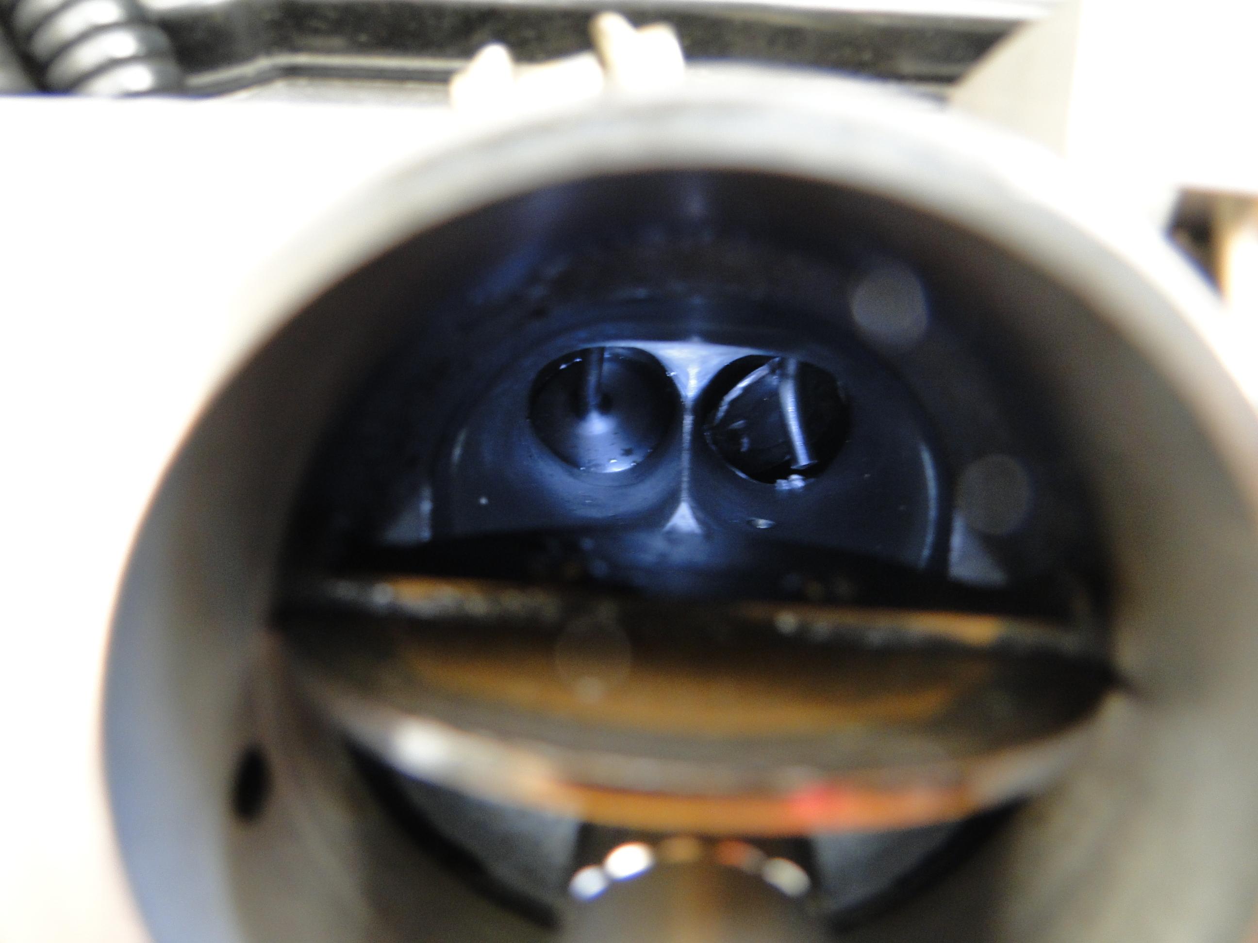

Hast du den Motor mal spaßeshalber aufgemacht? Hab gestern in meine airbox geschaut, alles voller Späne vom Ventil.
Öl abgelassen hab ich aber noch nicht, eilt aktuell wegen anderem Material nicht.

Mhmmmm... Ich seh das (auch, ohne den Motor aufgemacht zu haben) im Moment eher als Glück dass die ganzen Späne in der airbox gelandet sind und nicht im Öl Kreislauf. Aber vielleicht rede ich mir das ganze jetzt auch schön...
Wenn der Kolben kein Loch hat und der Ventilschaft noch in der Führung sitzt, dürfte es nach einem Ventilabriss keine Verbindung in den Ölkreislauf geben. Oder hat deine gebläut nach dem Motorschaden?
Bei mir ist alles trocken geblieben? Keine Sauerei in die Airbox und auch keine zum Auspuff raus. Aber wie gesagt ich habe mich noch nicht dran gemacht....
Gab bei mir keine Auffälligkeiten, außer eben das sie nur auf 2 zylindern lief.
Einhellige Diagnose war zunächst : Zündkerze bzw Spulendefekt.
Ventil sieht genau so aus wie bei dir, vielleicht bissken mehr ausgefranst.
