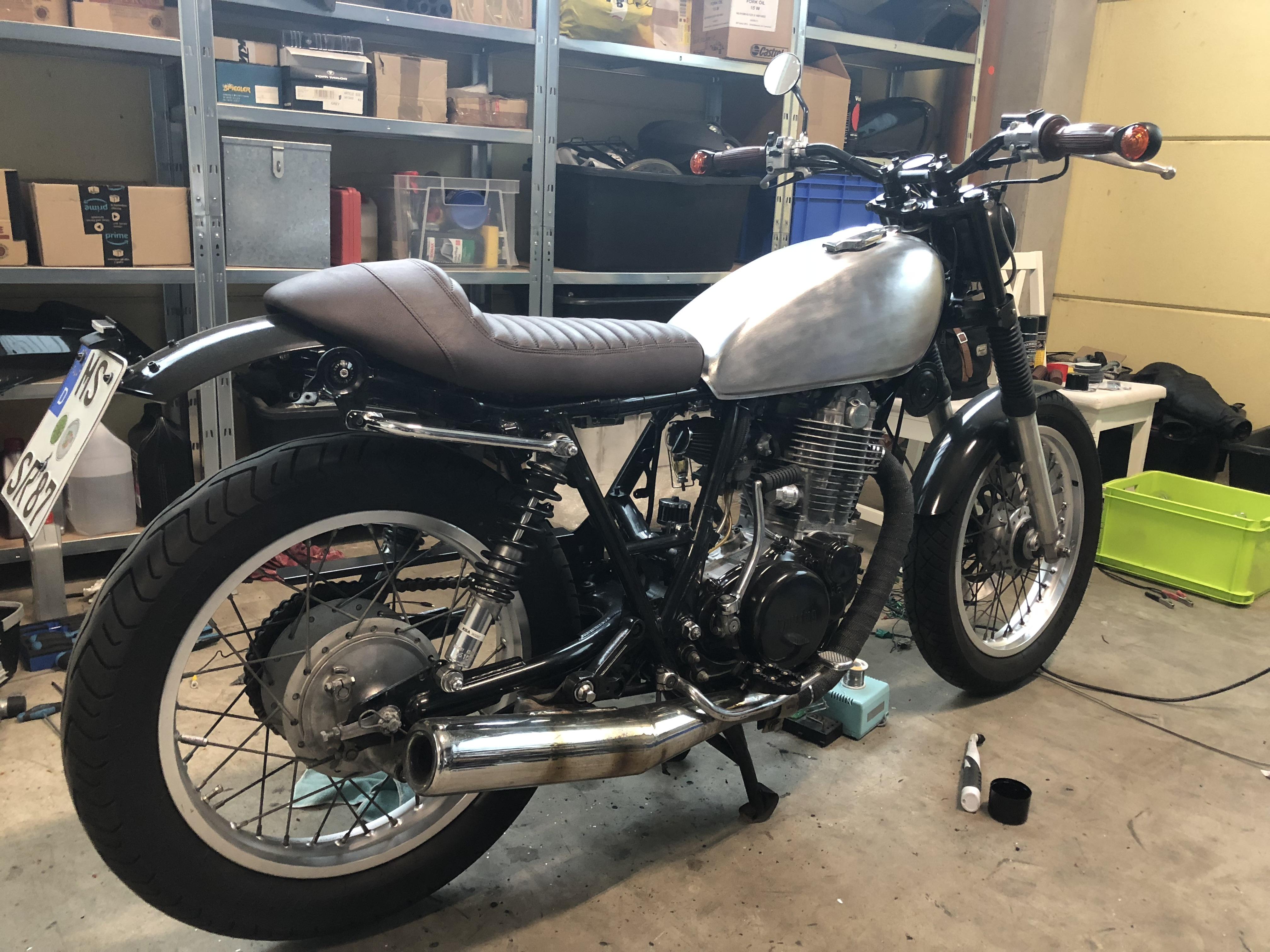

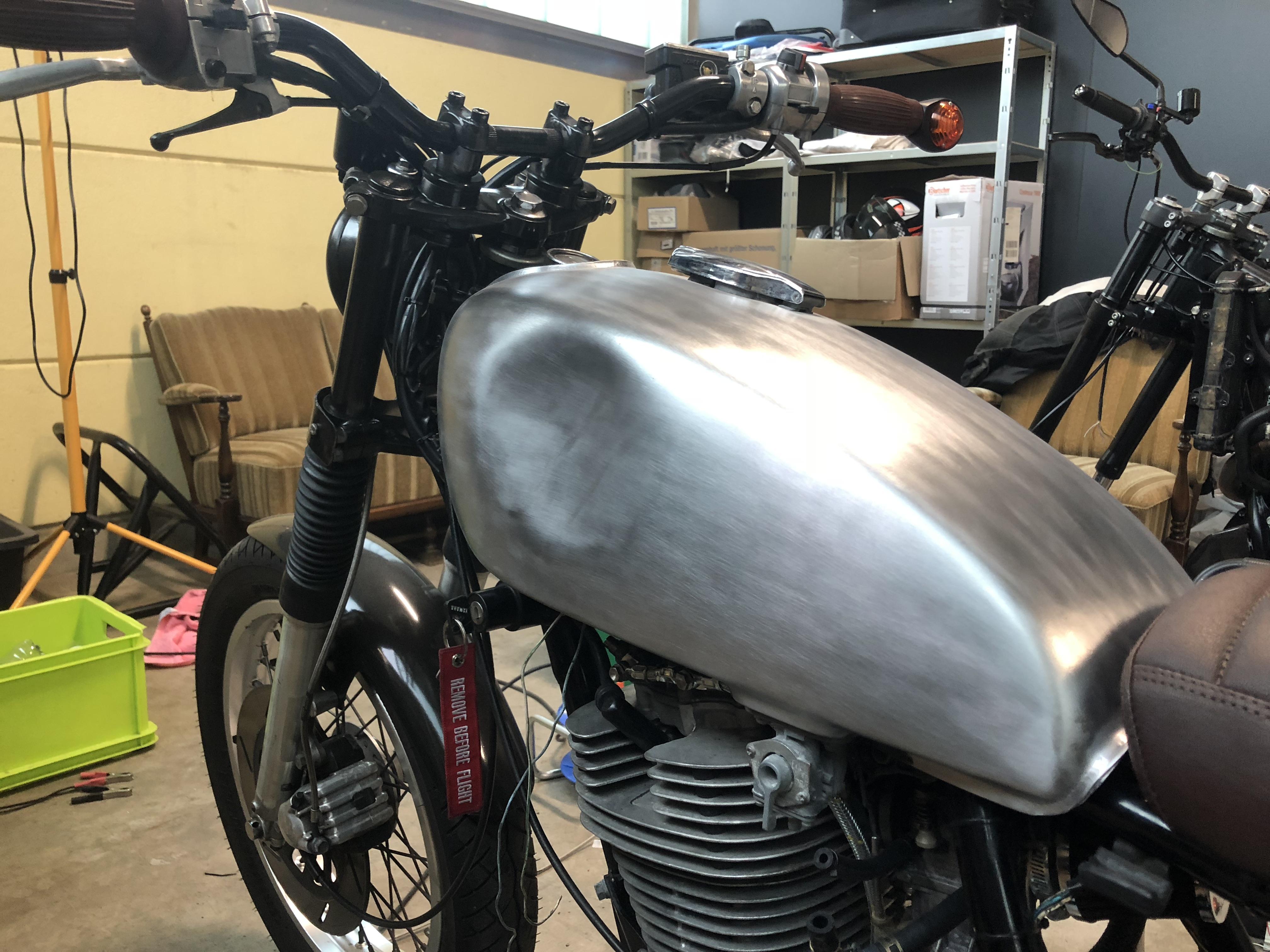

frankman Geschrieben 25. August 2018 report Geschrieben 25. August 2018 (bearbeitet) ..hat das schonmal einer gemacht? und wenn ja, mit welchen werkzeugen? der tank hat keine knicke, nur schöne runde beulen. taugen diese nupsis zum aufkleben und rausziehen was? kann man duch das tankloch mit einem kunststoffhebel evtl. drücken? mit wasser füllen, dicht verschließen und auf den ofen legen? alle löcher zu und mit druckluft? oder vllt. ganz anders......? Bearbeitet 25. August 2018 von frankman Zitieren

frankman Geschrieben 25. August 2018 Autor report Geschrieben 25. August 2018 vor 41 Minuten schrieb crazy horse: du willst wahrscheinlich kein Zinn drauf haben. ..ungern. eigendlich wollte ich ihn anschleifen, glattspachteln und lackieren. beim schleifen kam dann irgendwann das blanke metall durch und damit die idee ihn "natur gebürstet" zu machen. lackiert, alu poliert - kann man alles machen. aber stahl natur hat auch einen gewissen charme. ich versuch mal die nupsimethode. soll auch garnicht unbedingt so 100%ig werden. auf der anderen seite sind auch dellen. die fallen aber fast garnicht auf. ein wenig rohes aussehen passt ganz gut zur mopete. ein wenig "struktur" hat durchaus charme... Zitieren

frankman Geschrieben 13. März 2019 Autor report Geschrieben 13. März 2019 vor 19 Minuten schrieb triplehead: vielleicht kann ja deine frau weiterhelfen ..klappt nicht. ich hab ihren ausgewuchtet. der läuft jetzt total rund und ichiban ist eh schon seit ewigkeiten ganz vorne. die beule ist immer noch drin. ich hab es aber immerhin mittlerweile geschafft mir so ein aufklebe-rausziehnupsi-ding zu besorgen. nur zum ausprobieren bin ich noch nicht gekommen. das aber nur weil ich mittlerweile 1000nde videos über blech gesehen habe. atomphysik ist kindergeburtstag. was man beim blech und der beule alles beachten muss oder soll...... von daher ist die dildo-idee garnicht so schlecht. das blech will ja angeblich immer in seine ursprüngliche form zurück. aber nur solange es nicht gestreckt, gestaucht oder was auch immer ist. ich hab auch schon überlegt mal mit der heißluftpistole und dem schonhammer an's werk zu gehen. Zitieren
