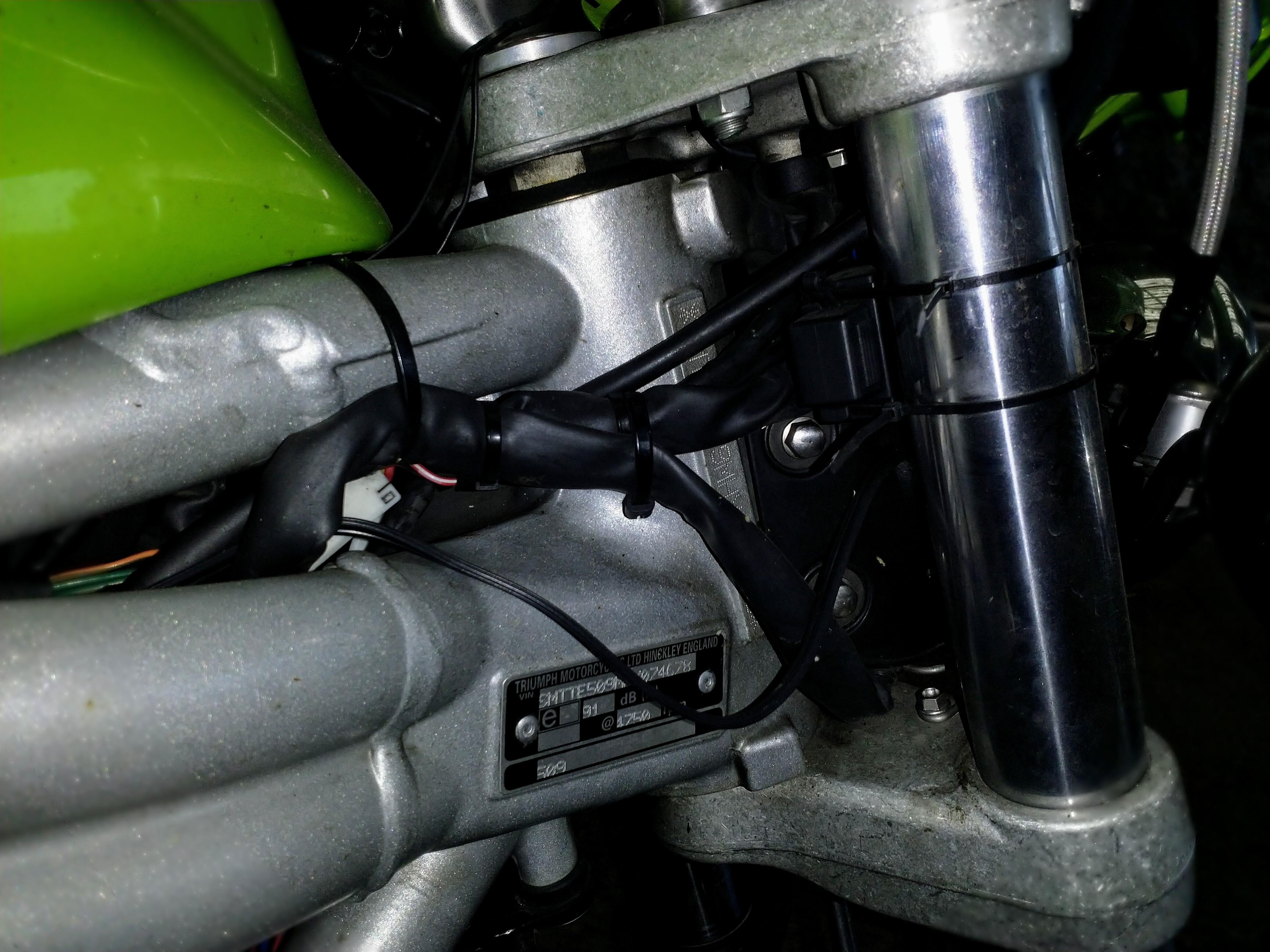

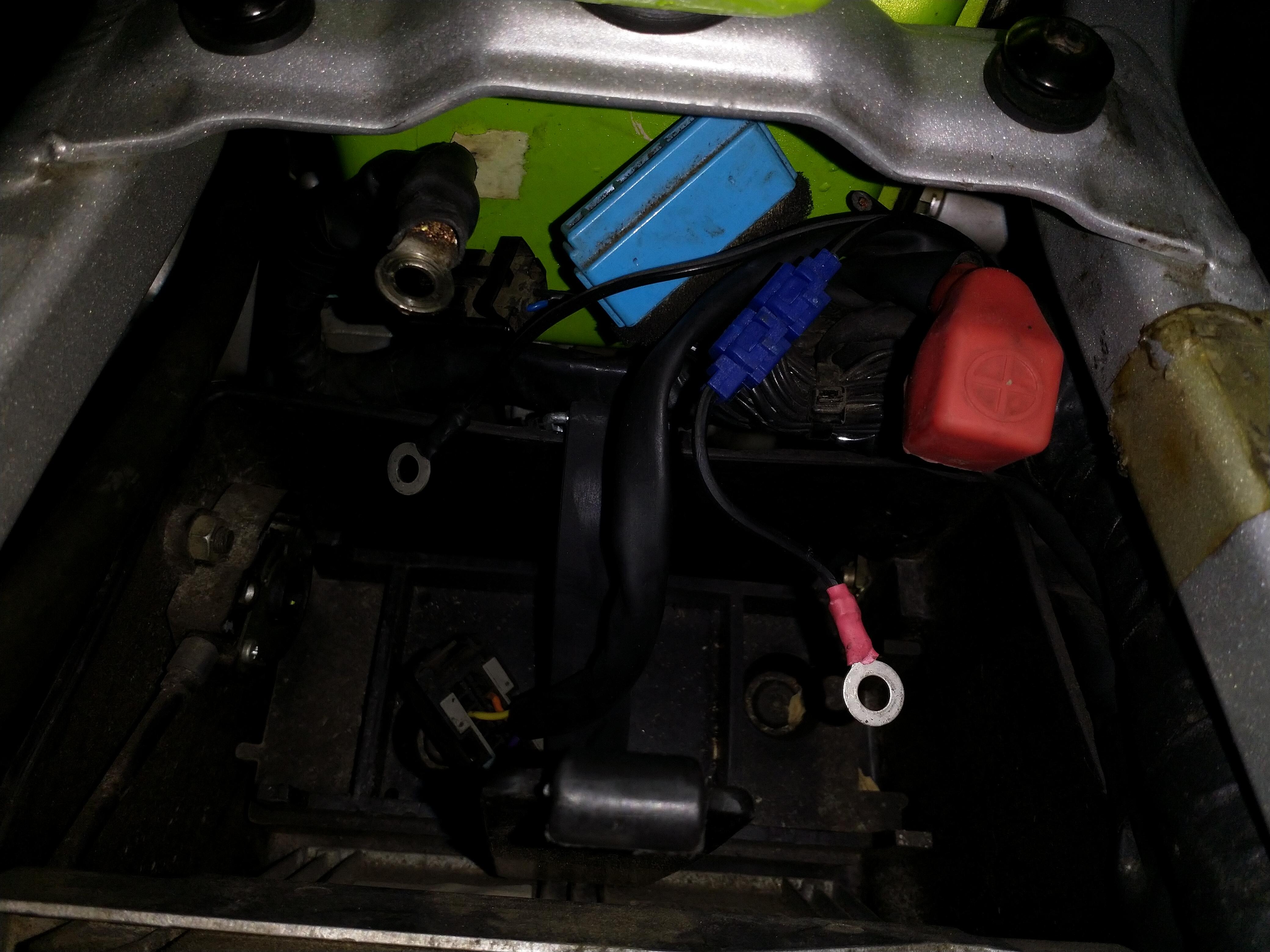

Legion of the Damned Geschrieben 12. Oktober 2018 report Geschrieben 12. Oktober 2018 Ich hab mir so eine USB-Buchse an das rechte Standrohr befestigt und das Kabel mit dem restlichen Kabelbaum zur Batterie geführt und dort direkt auf Plus geklemmt. Wenn ich die Buchse nicht benötige, packe ich die Sicherung ins Boardwerkzeug und das ganze ist stromlos. Durch die Position komme ich optimal mit einem Kabel zur Durchführung von meinem Tankrucksack und von dort ans Handy. http://www.baas-parts.de/produkte/elektronik/usb2-usb-steckdose/ Zitieren

Legion of the Damned Geschrieben 4. Februar 2019 report Geschrieben 4. Februar 2019 Am 15.10.2018 um 12:16 schrieb Jonny-TX: @Legion of the Damned: Danke für den Tipp. Ist für mich aber noch nicht ganz ideal. Will alles möglichst clean halten und nicht zu verbasteln. Aber irgendeinen Kompromiss muss ich wohl eingehen. Da ich am Wochenende meine Gabel ausgebaut habe, kam mir die Erinnerung, dass ich noch Bilder für dich knipsen wollte. Qualitativ sind die Bilder jetzt nicht der Hit, aber man dürfte halbwegs gut erkennen, wo und wie ich die Buchse vorne befestigt habe. Die Kabelbinder kann man natürlich kürzen bzw. noch in der Farbe nach eigenen Vorlieben abändern. Und wie schon gesagt, habe ich die USB-Dose direkt an der Batterie angeschlossen und stecke als Sicherheit die Sicherung nur, wenn ich es benötige. So kann mir die Batterie nicht durch einen Defekt in der Buchse leer gehen. Oder man vergisst das Navi/Handy etc. dran... Zitieren

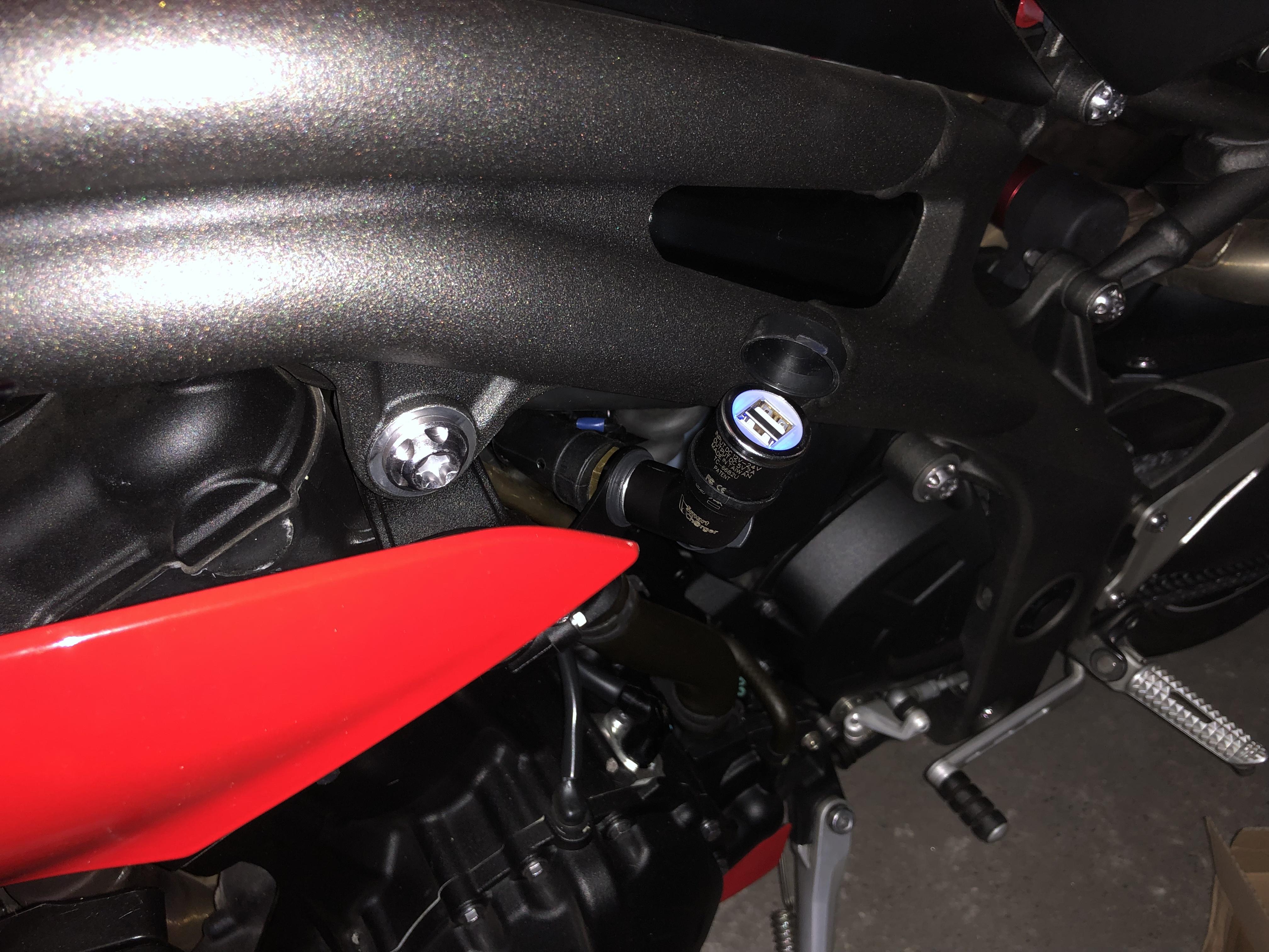

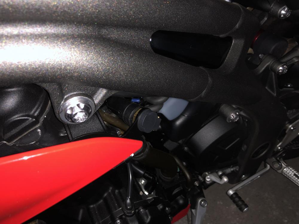

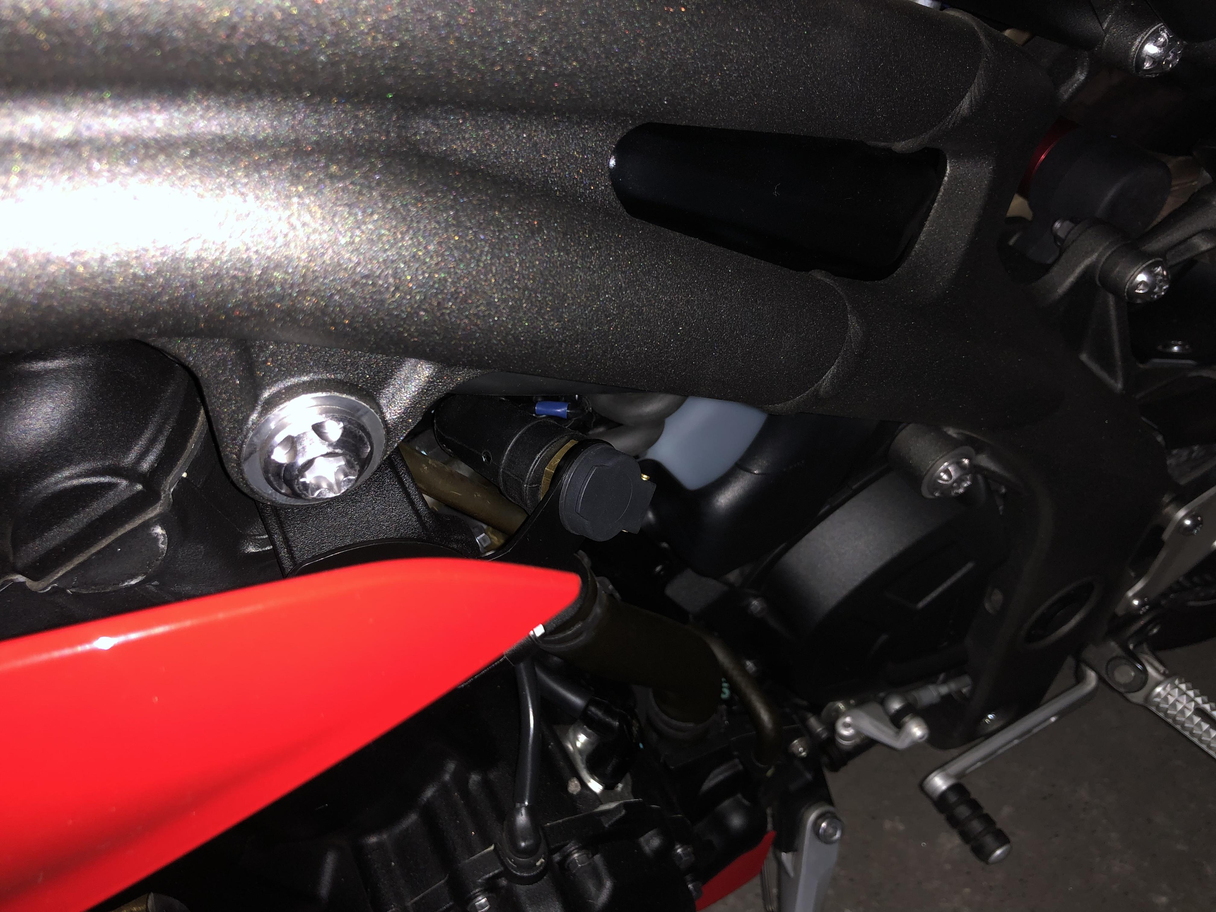

Derry12 Geschrieben 22. Mai 2019 report Geschrieben 22. Mai 2019 (bearbeitet) vor 18 Minuten schrieb JürgenP: Hallo zusammen, ich habe heute diese Bordsteckdose aus dem Triumph Zubehör bekommen. Was und wofür soll man die den verwenden können? Ich dachte da passt so ein Stecker für ein Autoladekabel (Zigarettenzünder) rein. Aber der ist viel zu klein. Wofür soll der gut sein? Und weiß jemand obs da nen Adapter für eine USB Steckdose gibt oder besser noch gleich ein Ladekabel für ein IPhone? Hallo Jürgen, ich habe das selbe durch und mich auch gewundert. Ich habe mir dann diesen Adapter gekauft. Ein Lightningkabel hast du ja🙂 https://dreambikeparts.de/de/kopie-von-doppel-usb-ladeadapter Das ganze sieht eingebaut dann so aus, wie auf dem Bild. Zu dem Thema Verkleidung. Wenn ich mich recht erinnere, die Schraube am Blinker und vorne am Kühler lösen und die Verkleidung Richtung Vorderrad schieben. Bearbeitet 22. Mai 2019 von Derry12 Zitieren
