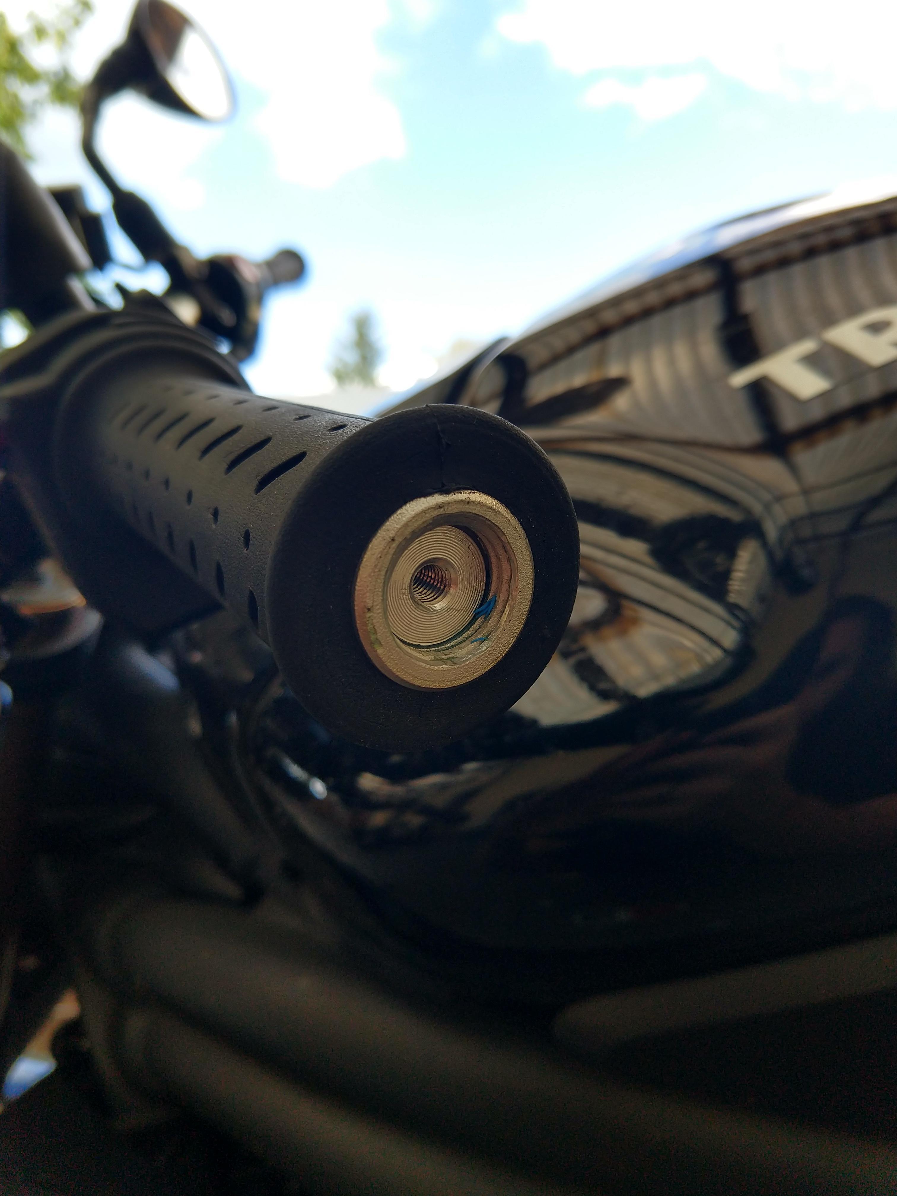

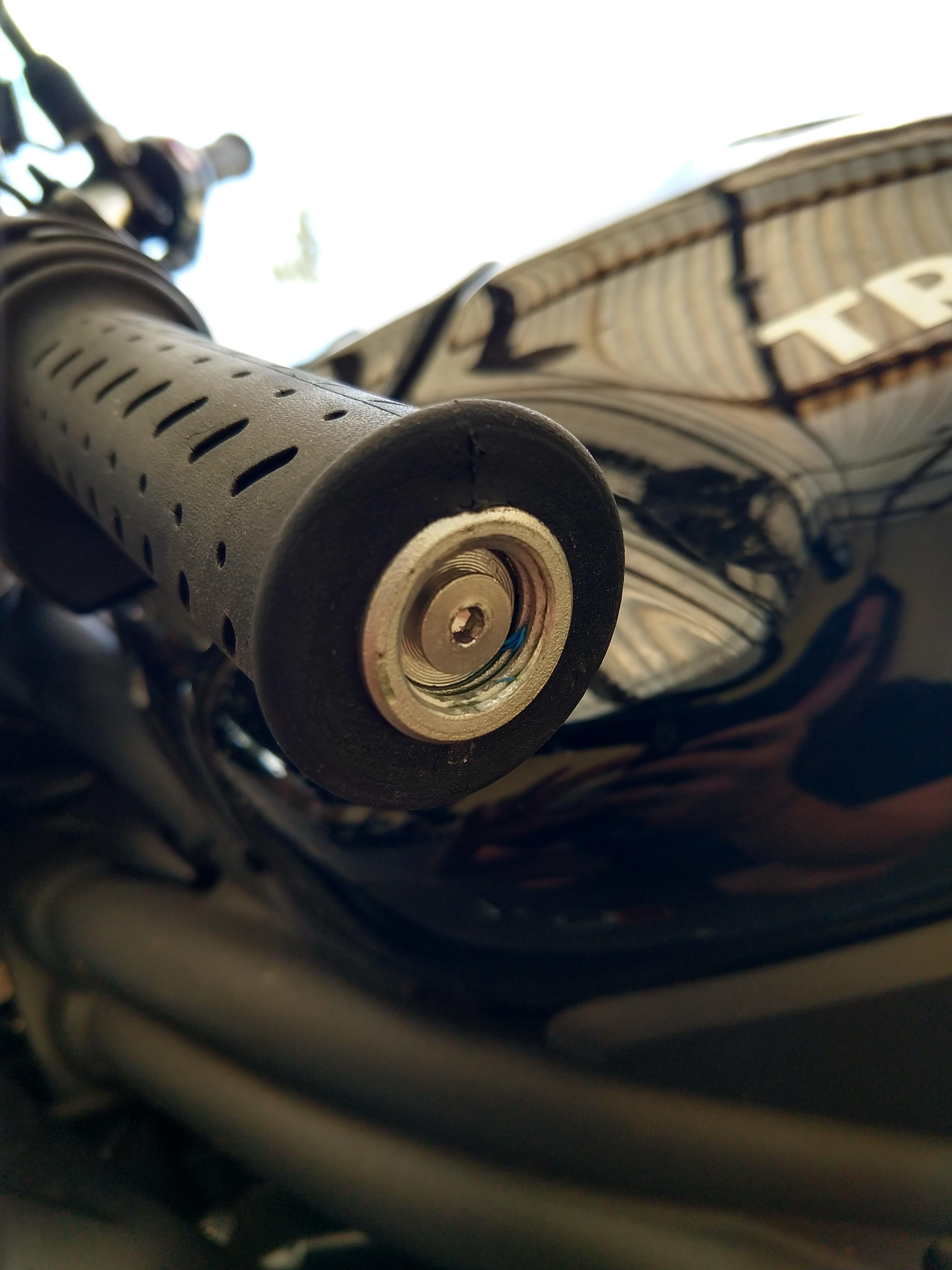

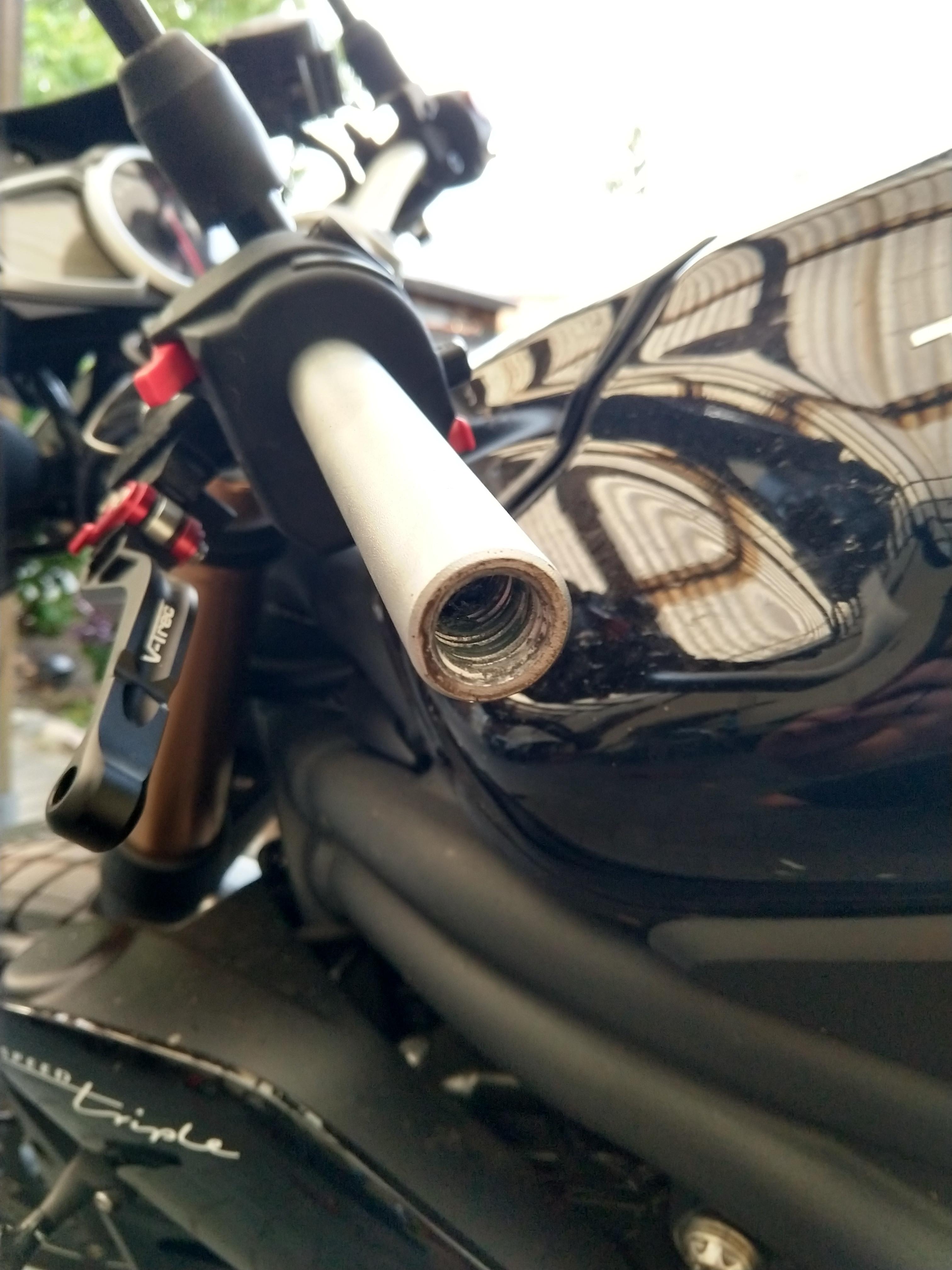

danbruegge Geschrieben 31. August 2018 report Geschrieben 31. August 2018 (bearbeitet) Moin, der Plan war/ist, mir neue Spiegel für die Speedy zu kaufen. (https://www.louis.de/artikel/highsider-lenkerendenspiegel-victory-links-oder-rechts/10028404). Dafür benötige ich ja Lenkerendengewichte. Um raus zu finden welche Größe ich da benötige, habe ich die Enden aufgeschraubt. Dort war ein Bolzen drin. Mein Verdacht war nun, das ich mit der ursprünglichen schraube, diesen Bolzen heraus drehen kann. Natürlich ist der Schraubenkopf gleich beim leichtesten anziehen ausgenudelt und nun rund. Nun die frage, was kann ich da machen? Und welche größe benötige ich für die Lenkerendengewichte? Für die Gewichte stehen diese hier zur Auswahl: https://www.louis.de/artikel/highsider-lenkerendengewichte-universal-schwarz/10006274 https://www.louis.de/artikel/lsl-lenkerenden-schwarz-paar/10006362 Selber gemessen habe ich 25mm. Bin mir aber komplett unsicher, welche jetzt die richtigen sind. Gruß, Dan Bearbeitet 31. August 2018 von danbruegge Link anpassung Zitieren

Joe Ka Geschrieben 31. August 2018 report Geschrieben 31. August 2018 (bearbeitet) Sollte 3 Möglichkeiten geben - Gewinde sind eingeschweißt oder gelötet oder was weiß ich wie, die kriegst nicht einfach so raus - Gewinde sind eingespreizt -> Schraube ein Stück reindrehen, dann der Schraube eines mit dem Hammer geben - Irgendwelche Gummiteile, die sich durch zusammenziehen oder gegeneinander verdrehen im Lenker verkeilen -> etwas Hammer und etwas Schmiere sollte das lösen Variante 2, die Spreizung ist bei Triumph schon verwendet worden (z.B. an meiner 2002er Speedy), wo und wann genau weiß ich aber nicht. Bearbeitet 31. August 2018 von Joe Ka Zitieren

Triplemania Geschrieben 1. September 2018 report Geschrieben 1. September 2018 (bearbeitet) vor 16 Stunden schrieb danbruegge: Moin, .... ein Bolzen drin. Mein Verdacht war nun, das ich mit der ursprünglichen schraube, diesen Bolzen heraus drehen kann. Natürlich ist der Schraubenkopf gleich beim leichtesten anziehen ausgenudelt und nun rund. .... Das scheint genau dieselbe Konstruktion zu sein, wie an den "alten" 675 R (bis incl. Modelljahr 2012). In das Lenkerrohr (aluminium) ist ein Gewinde geschnitten. In diese Gewinde ist die Buchse hineingeschraubt und verklebt. Ohne Wärmeeinwirkung kannst du den Klebstoff nicht lösen. Wenn Du es trotzdem versuchst, verdirbst du die Schlüsselfläche. Im Street-Triple-Forum gab es das Problem natürlich häufiger als bei uns. Dort findest Du darum aber auch eine Lösung. Auf die Schnelle finde ich den Fred dort aber nicht. Das Innengewinde des Lenkers hat ein member dort ausgemessen und dafür - aus einem Stück - Lenkerenden gedreht, auf der sich Lenkerenden bombenfest montieren lassen. Eine Kleinserie davon wurde verkauft, ein Paar gab es neulich im dortigen Marktplatz noch zu kaufen. Wenn Du das Innenmaß findest, kannst Du aber auch nach den käuflichen Alternativen suchen. HTH Wenigstens einen Fred mit Bild zum Aussehen der ausgebauten Hülse habe ich dort doch noch gefunden. Bearbeitet 1. September 2018 von Triplemania Zitieren

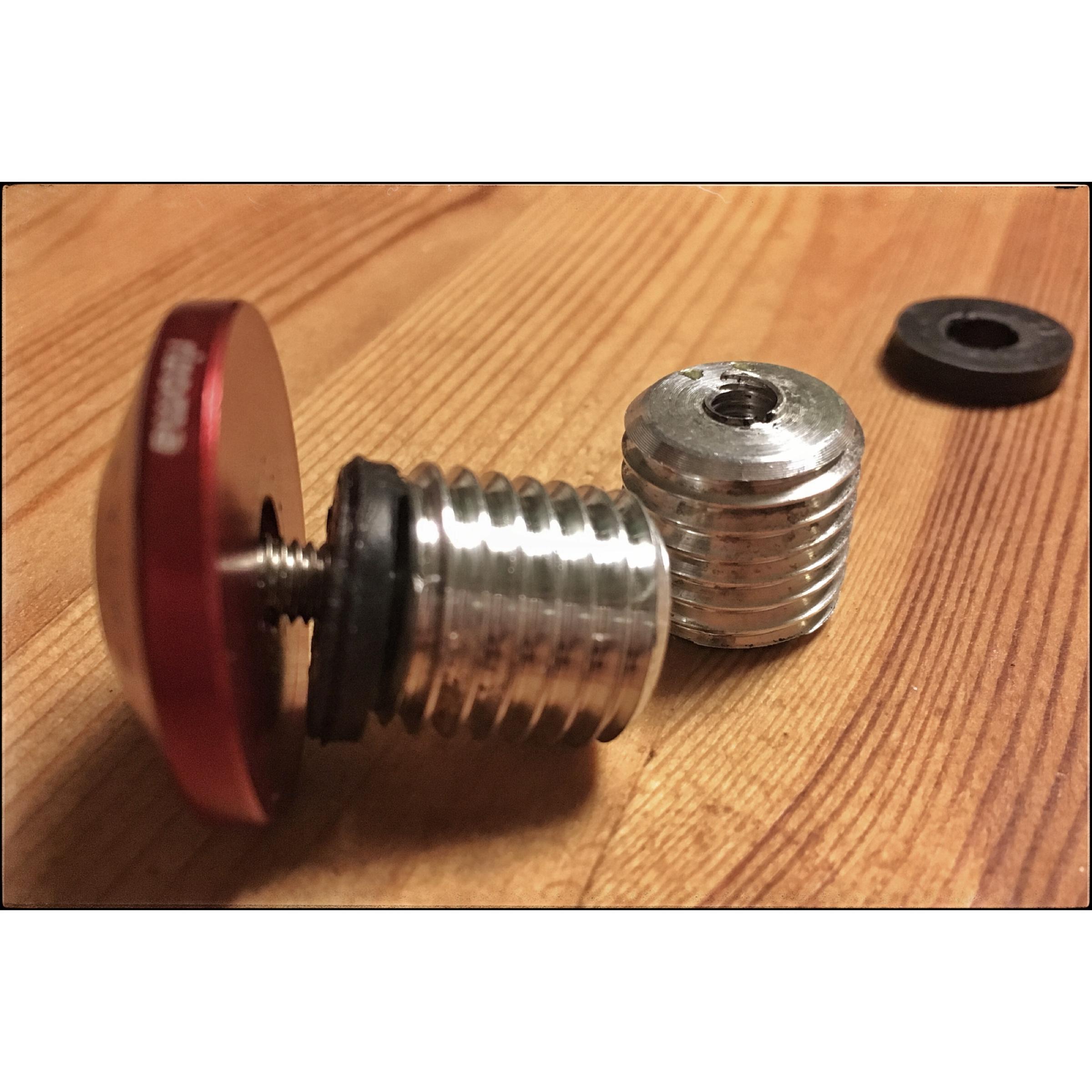

danbruegge Geschrieben 6. September 2018 Autor report Geschrieben 6. September 2018 So Leute, vielen dank für eure Beiträge. Bin endlich dazu gekommen mich dem wieder zu widmen. Folgender Fortschritt, die Gewinde sind raus mit einer M16 Größe. Das innen/kleinere Gewinde ist M5. Nun kann ich mal eure Links durch klicken und mich nach Spiegeln umsehen. :) Um das grosse Gewinde raus zu bekommen, mussten wir a) die Griffe abmachen, b) mit einer Heissluftpistole ran und c) mit einem Linksdreher arbeiten, da die Gewinde recht fest saßen. Vielen dank schon mal. :) Zitieren

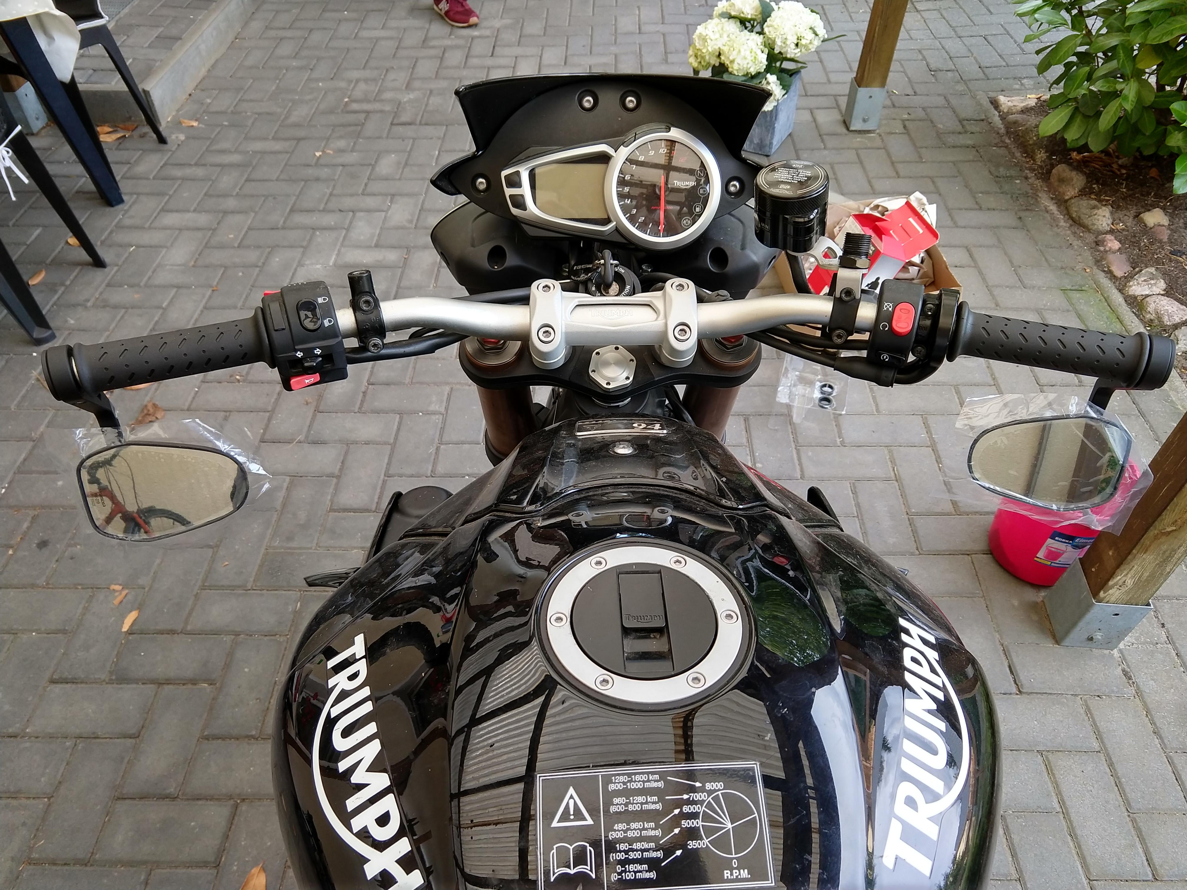

danbruegge Geschrieben 9. September 2018 Autor report Geschrieben 9. September 2018 Kleines Update. Ich bin fertig. Spiegel sind angekommen und Montiert. Lief alles wunderbar. :) Es sind nun diese Bolzen hier geworden: https://www.louis.de/artikel/highsider-lenkerenden-organic-schwarz-paar/10007865 mit diesen Spiegeln: https://www.louis.de/artikel/highsider-lenkerendenspiegel-organic-schwarz-fuer-links-oder-rechts/10028566 Zusätzlich habe ich noch diese Blindstopfen bestellt, um den die löcher die die alten Spiegel hinterlassen haben zu füllen und um den Bremsflüssigkeitsbehälter zu befestigen. :) https://www.amazon.de/gp/product/B015NJOPB2 Dank euch allen für die Hilfe. :) Zitieren

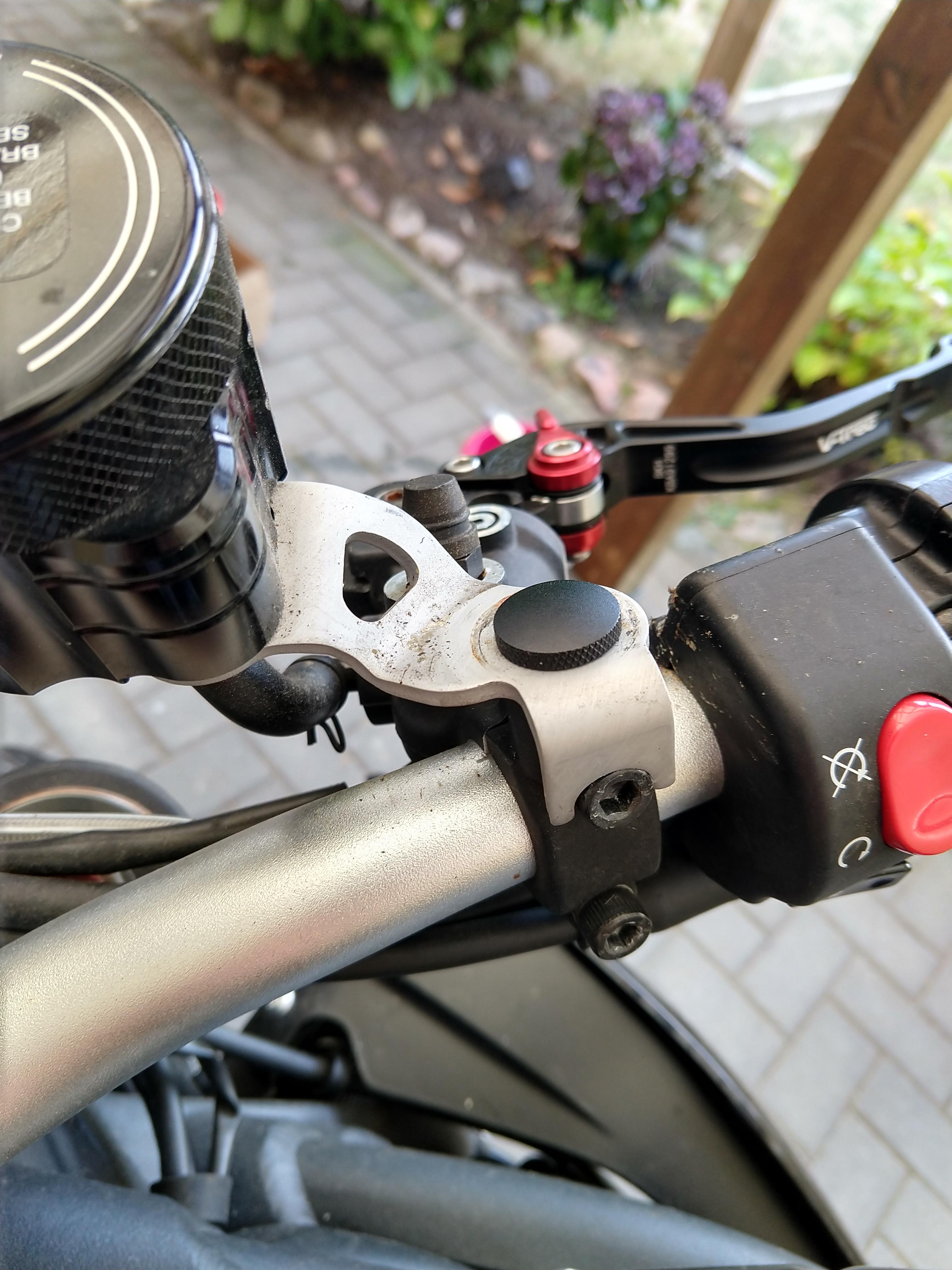

joe8353 Geschrieben 10. September 2018 report Geschrieben 10. September 2018 Hi, dreh doch die linke Schelle um, dass das Gewinde wenigstens nach unten steht, oder besorg Dir die Klemmschelle von der Tona (oder die von Louis), dann sieht die linke Seite gleich schöner aus Gerhard Zitieren
danbruegge Geschrieben 10. September 2018 Autor report Geschrieben 10. September 2018 (bearbeitet) @joe8353 das umdrehen ist eine super Idee. Probiere ich mal aus.Danke. :) Bearbeitet 10. September 2018 von danbruegge Zitieren
