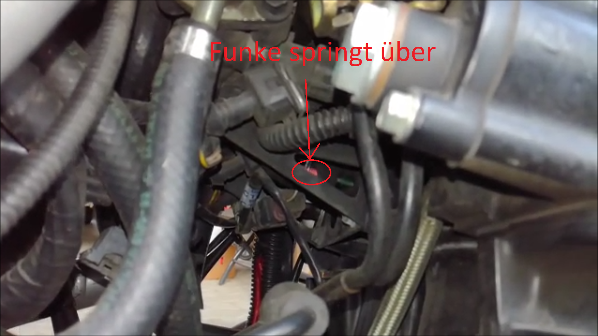

azac Geschrieben 6. September 2018 report Geschrieben 6. September 2018 Da wird wohl die Isolierung von einem ein Kabel Durchgescheuert sein. Denn in diesm Bereich hat nichts zu funken Zitieren
Joe Ka Geschrieben 6. September 2018 Autor report Geschrieben 6. September 2018 (bearbeitet) vor 6 Stunden schrieb azac: Da wird wohl die Isolierung von einem ein Kabel Durchgescheuert sein. Denke ich auch .. so rein vom Gefühl her kann ich mir nicht vorstellen, das die normalen 12V Bordspannung solche Funken produzieren kann, die hört man schon echt deutlich und die Springen schon wirklich ein Stück. Rausgemessen hab ichs aber noch nicht. Wo liegen denn überall höhere Spannungen an? - Zwischen LiMa und Regler - um den Zündfunken zu generieren? - ... ? Bearbeitet 6. September 2018 von Joe Ka Zitieren

Joe Ka Geschrieben 6. September 2018 Autor report Geschrieben 6. September 2018 (bearbeitet) Das hier hab ich jetzt gefunden: Auch wenn mir nicht ganz klar is, wohin das denn dann Kontakt haben sollte, die Metallplatte der Benzinpumpe am Tank könnte es evtl. berühren.. ich isoliere es mal und bau es wieder zusammen. Bearbeitet 6. September 2018 von Joe Ka Zitieren
Joe Ka Geschrieben 6. September 2018 Autor report Geschrieben 6. September 2018 Update: Ja, das Kabel wurde von der Metallplatte am Tank, hinter der die Benzinpumpe ist, durchgescheuert - die Stelle zu isolieren hat aber keine Verbesserung gebracht. Die Suche geht also weiter.. Zitieren
