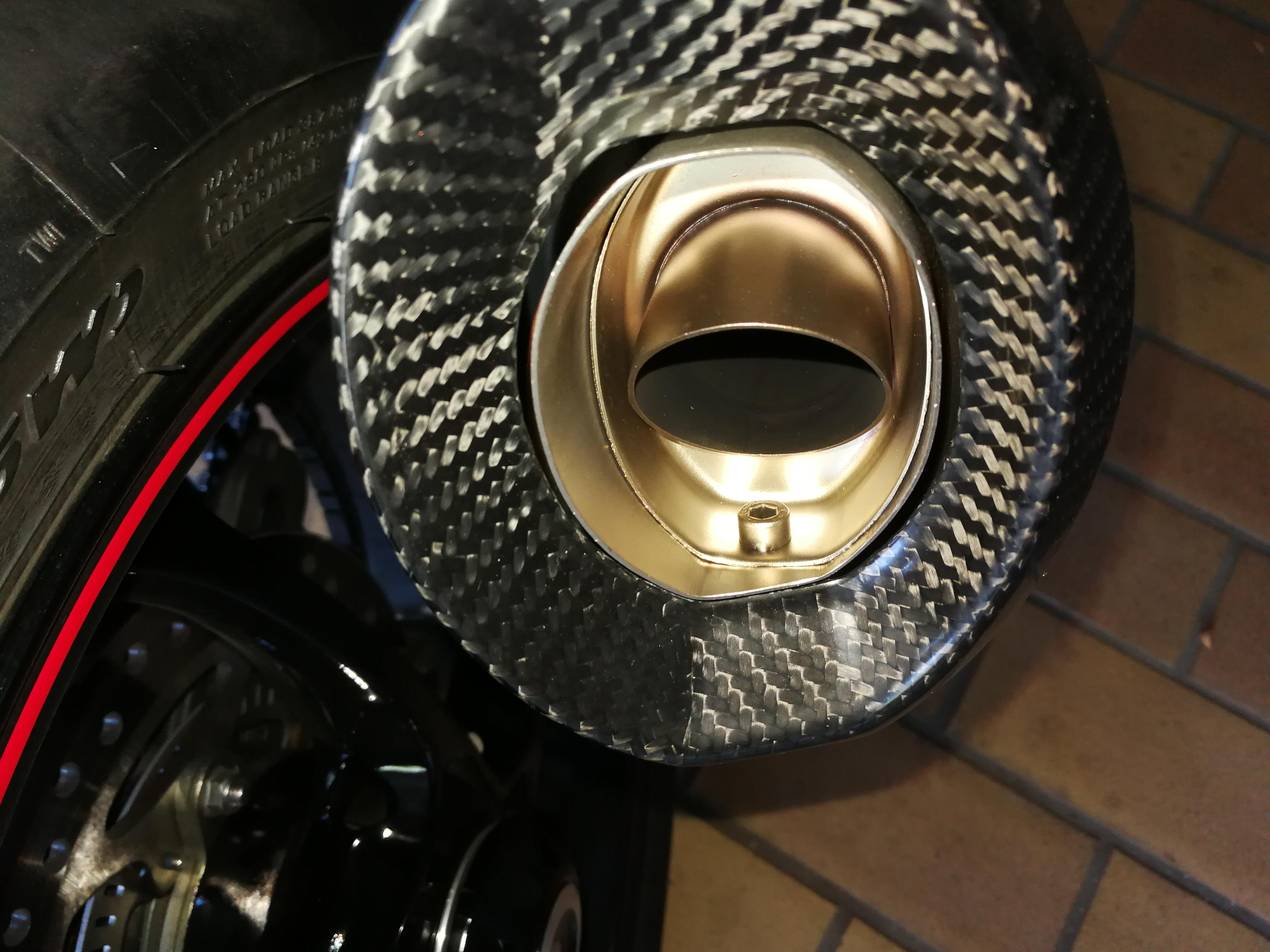

Vierbeiner Geschrieben 10. August 2019 report Geschrieben 10. August 2019 Wie ist den der Sound, andere Tonlage und/oder lauter. Wie fährt sich jetzt die RS Zitieren
Siggi2 Geschrieben 10. August 2019 report Geschrieben 10. August 2019 Sound ist ein wenig kerniger, aber nicht unbedingt lauter, habe absolut nicht das Gefühl das sie jetzt schlechter geht, eher besser ;) Zitieren

Siggi2 Geschrieben 11. August 2019 report Geschrieben 11. August 2019 Jedenfalls merke ich keinen Unterschied, Leistung ist im Überfluss vorhanden Zitat vom Hersteller Bei der Entwicklung des Factory S Endschalldämpfers und der Verbindungsrohre wurde von den LeoVince-Ingenieuren penibel darauf geachtet, dass speziell für jeden Motor, bei jedem Fahrzeug die spezielle Konstruktion sowohl das Drehmoment als auch die Spitzenleistung verbessert. der db ist punktverschweißt wenn ich das richtig sehe Zitieren

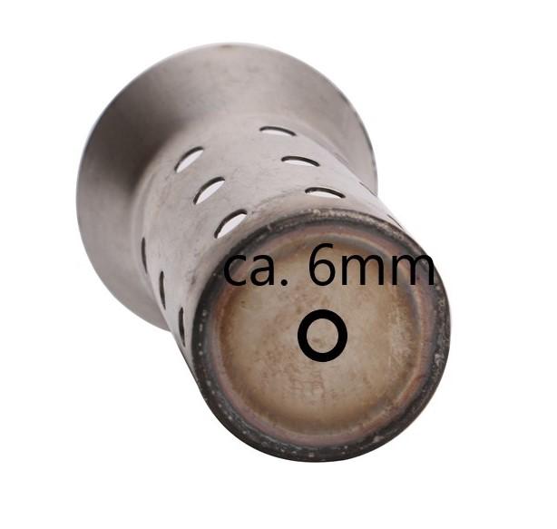

Vierbeiner Geschrieben 12. August 2019 report Geschrieben 12. August 2019 Ich habe den Arrow heute mal demontiert und mir das Innenleben angesehen. Bei dem kleinem Loch auf dem db Eater kann ja nix rauskommen. Nachgemessen habe ich nicht, sieht aber nach 6mm aus. Da ich nicht die Nieten entfernen wollte, habe ich die Bohrung mal etwas vergrößert. Im Stand schon mal Lauter, die Testfahrt steht noch aus. Zitieren

Gast Geschrieben 12. August 2019 report Geschrieben 12. August 2019 (bearbeitet) vor 3 Minuten schrieb Alpistar7: Oh cool hat denn ein normaler eisenbohrer länge x was man so aus dem bohrersortiment kennt gereicht? Bearbeitet 12. August 2019 von Gast Zitieren
Vierbeiner Geschrieben 12. August 2019 report Geschrieben 12. August 2019 Ich hatte auf die schnelle mit einem 10er Bohrer und Akkuschrauber das erledigt. Das Bohrfutter passt in die Öffnung rein und das hatte gereicht. Nochmal würde ich das erst mit einem 8er erledigen oder anfangen Zitieren
Vierbeiner Geschrieben 12. August 2019 report Geschrieben 12. August 2019 (bearbeitet) Ich denke das ich da zu sportlich war, im Stand beim Gas geben ist es schon sehr laut. Deswegen am besten sich ran tasten mit den Bohrer Bearbeitet 12. August 2019 von Vierbeiner Zitieren
Vierbeiner Geschrieben 12. August 2019 report Geschrieben 12. August 2019 (bearbeitet) Der Eater sitzt am Eingang drin, nicht wie sonst üblich am Ausgang Bearbeitet 12. August 2019 von Vierbeiner Zitieren

Vierbeiner Geschrieben 12. August 2019 report Geschrieben 12. August 2019 Komplett würde ich mich nicht trauen, aber das Prallblech passend zu vergrößern ist eine einfache und gute Lösung. Man kann sich an die db Grenze mit Toleranz heran tasten. Zitieren

Vierbeiner Geschrieben 17. August 2019 report Geschrieben 17. August 2019 Sorry , morgen muss ich das machen. Ich bin gerade im Harz unterwegs. Sound ist ok und ein wenig lauter, mich hört man, wenn ich Richtung 10tsd drehe, das sagen meine Mitfahrer hinter mir. Scheint also nicht Richtig laut zu sein, wobei ich es selber beim fahren anders höre. Zitieren
Vierbeiner Geschrieben 20. August 2019 report Geschrieben 20. August 2019 Hier mal die Aufnahme, er ist lauter. Ich werde es erstmal so lassen, die hinter mir fahren hören mich erst wenn man richtig Am Kabel zieht😂 260BC5CA-5447-402E-AF25-79628304D654.MOV Zitieren
