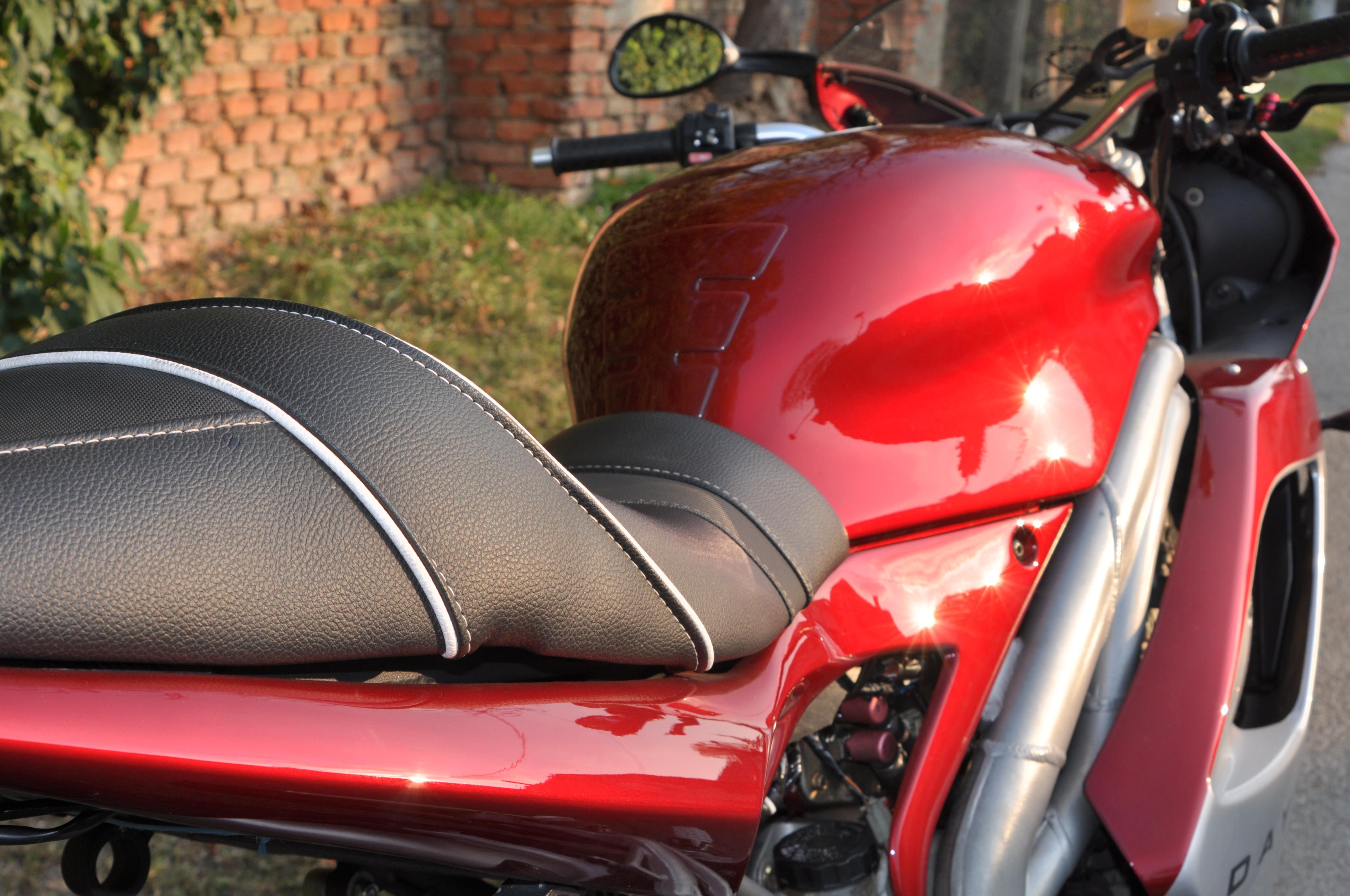

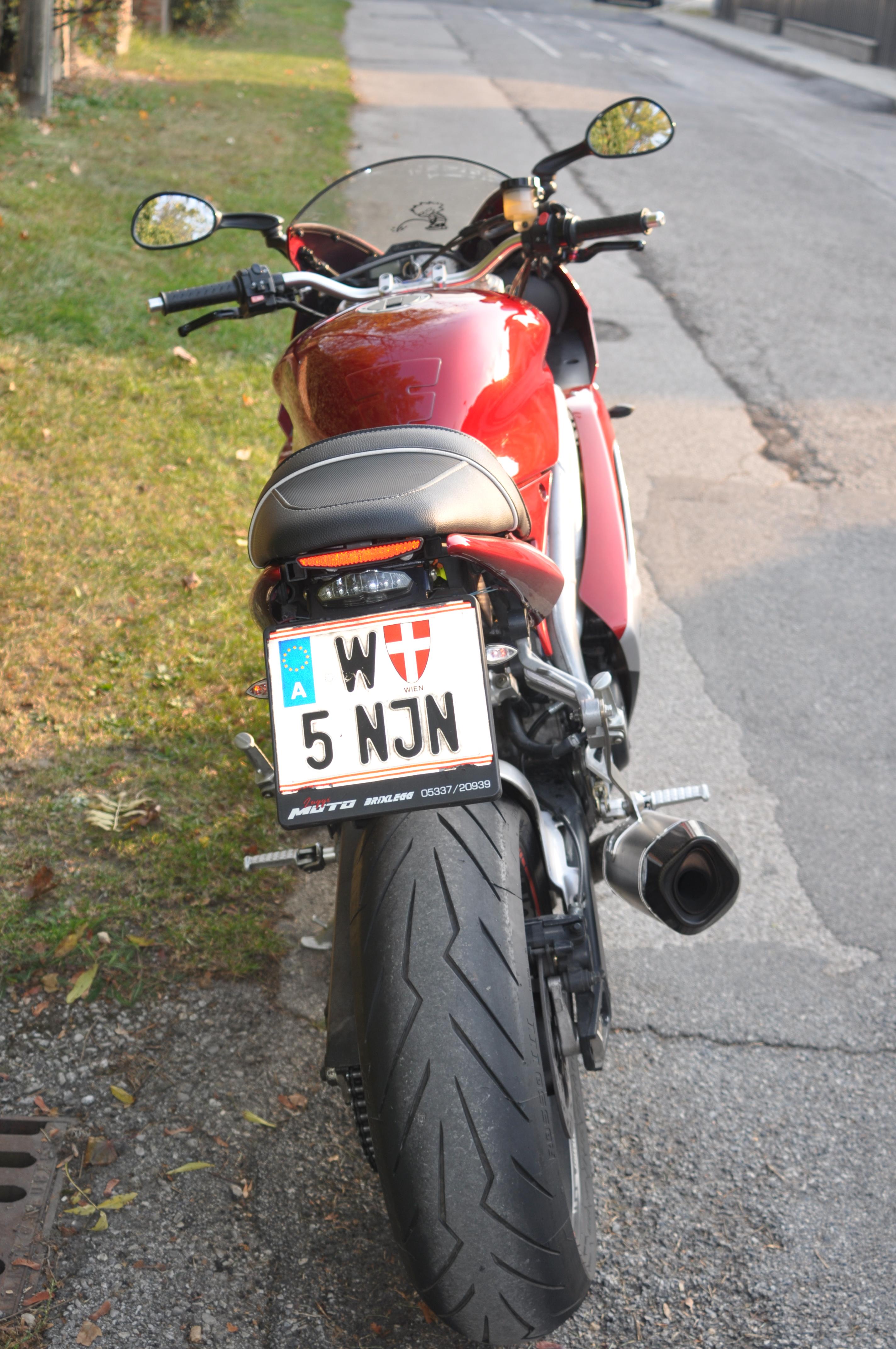

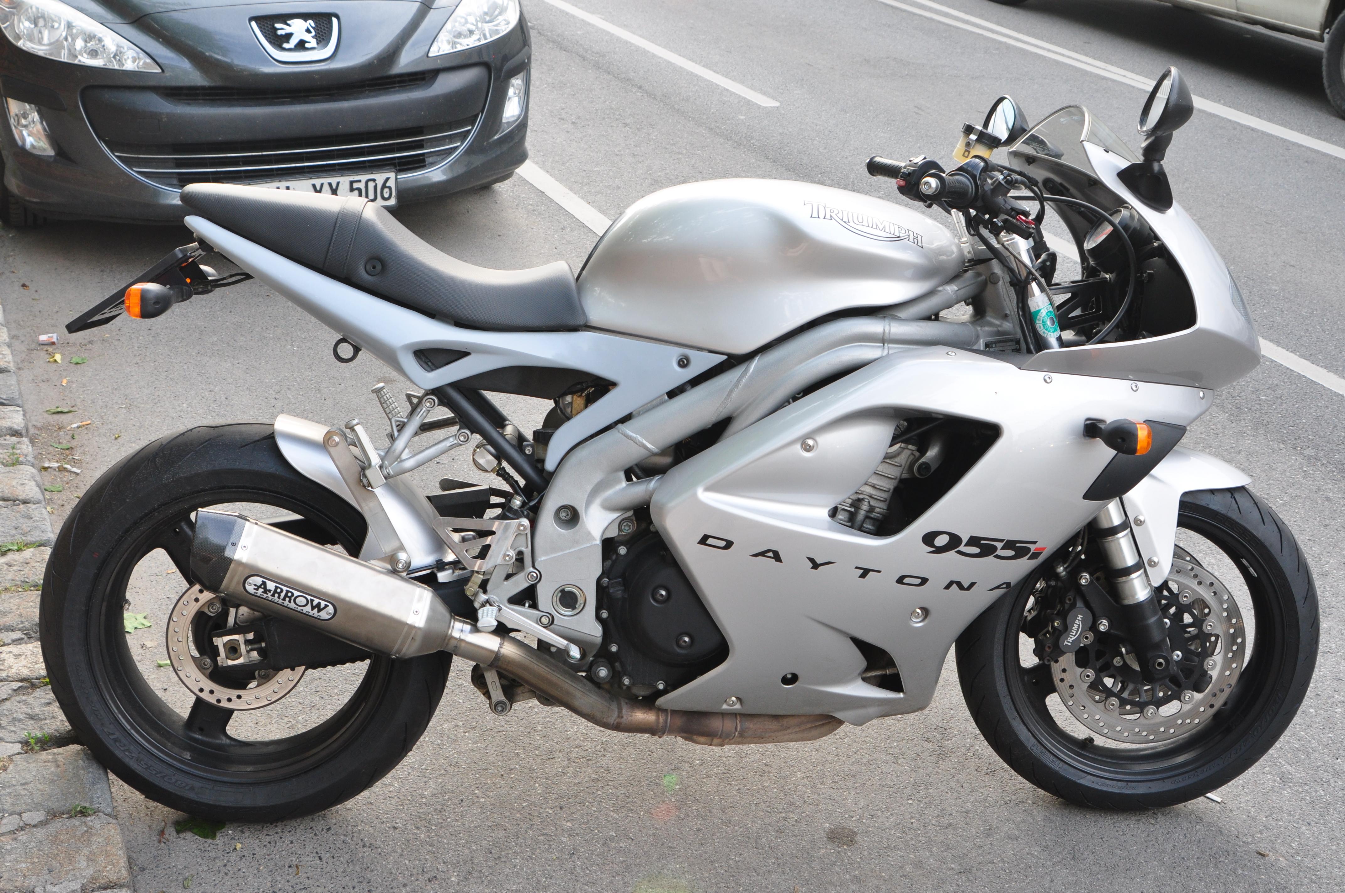

el capitan Geschrieben 20. Oktober 2018 report Geschrieben 20. Oktober 2018 (bearbeitet) Hallo Leute, im Frühjahr habe ich meine Streety R verkauft. Sie hatte das beste Fahrwerk und die geilsten Bremsen aller Motorräder, die ich je besessen habe. Leider ist der Motor derart linear, dass mir irgendwie der Spaß gefehlt hat. Sie wurde also durch eine West-Daytona 955i, Modell 2002 (ja, genau: das ungeliebte Baujahr mit DSSA) ersetzt. Vom Vorbesitzer war und ist immer noch ein Spiegler SBK-Kit drauf. Das war´s dann auch schon zum Kaufzeitpunkt. Nachdem mir das 595N Heck nie gefallen hat musste was Eleganteres hinten drauf. Ich kaprizierte mich auf jenes der Speed Triple 1050 und da die Baujahre mit dem kürzesten Arsch, 2005-2007. Heckrahmen und Innenkotflügel waren schnell gefunden, die Sitzbank dauerte. Und Seitenverkleidungen werden nahe dem Neupreis gehandelt, also habe ich mir Fiberglass-Nachbauten aus Italien bestellt. Klingt einfach, ist es auch - bis man versucht, die Batterie oder den Ausgleichsbehälter im superknappen Heck unterzubringen: geht nicht. Dort, wo beim 595N-Tank die Benzipumpe sitzt, lässt der 1050-Tank Platz für die Batterie. Was also tun? Einen guten Tank verkaufen? Oder doch einen etwas kreativeren Ansatz verfolgen? Zweite Variante: Nun startet eine 13,2V LiFePo4-Modellbaubatterie mit 4 Ah den Triple. Als Ausgleichsbehälter darf es eine Fahrradtrinkflasche sein, passenderweise gleich in Silbermetallic zu haben. Der Serienendtopf steht über das kurze Heck mittlerweile aber völlig obszön über, also beim Schweisser den Arrow Low Boy für Speedy ab 2012 passend machen lassen. Klingt gut, nicht zu laut aber doch vernehmbar. Zeit für eine Testfahrt - und die Rückkehr auf der Modellbatterie: ein ungenügend verschraubter Batteriekontakt hat die Sicherungsbox tw. geschmolzen. Das dauert jetzt etwas länger, weil die üblichen fliegenden Sicherungen für 30A keine ausreichenden Kabelquerschnitte bieten. Fündig werde ich erst in einem kleinen Geschäft, X-mas electrics. Angesichts der Produktbeschreibung "Für Flugzeugträger, Baumaschinen über 40 Tonnen und zur Reglerabsicherung für Triumph" bin ich nicht der Erste. Nach ein wenig Löten und dem Kauf einer Crimpzange findet die Daytona-Lima auch wieder Abnehmer. Das öde Silber geht aber gar nicht. Dafür bietet es eine naheliegende Basis für Candy-Lacke. Welche Farbe? British Racing Green? "Sei nicht so feig - mach mal was Anderes" - gesagt, getan. Ich entscheide mich für Candy Blood Red und drücke meinem Lackierer das Konzentrat in die Hand. Kurzfristig disponiere ich noch um, nachdem ich ursprünglich nur die Kanzel der Verkleidung in Rot haben wollte. Außerdem soll der Unterteil die Motorfarbe fortsetzen. Jetzt beginnt das Warten. Mein Lackierer ruft an, ich kann mir die Teile holen. Oida! Wie muss das erst am Bike aussehen??? Die 600 Euro ist die Lackierung jedenfalls sicher wert und ich schraube noch am selben Tag alles wieder aufs Bike. Als kleines I-Tüpfelchen kann ich die Seriensitzbank mit lächerlichem Aufpreis tauschen - nur auf sie passt nämlich die Soziussitzabdeckung. Den Härtetest von 700 km am selben Tag haben wir beide vor einer Woche bestanden. Bearbeitet 20. Oktober 2018 von el capitan Ergänzung Zitieren

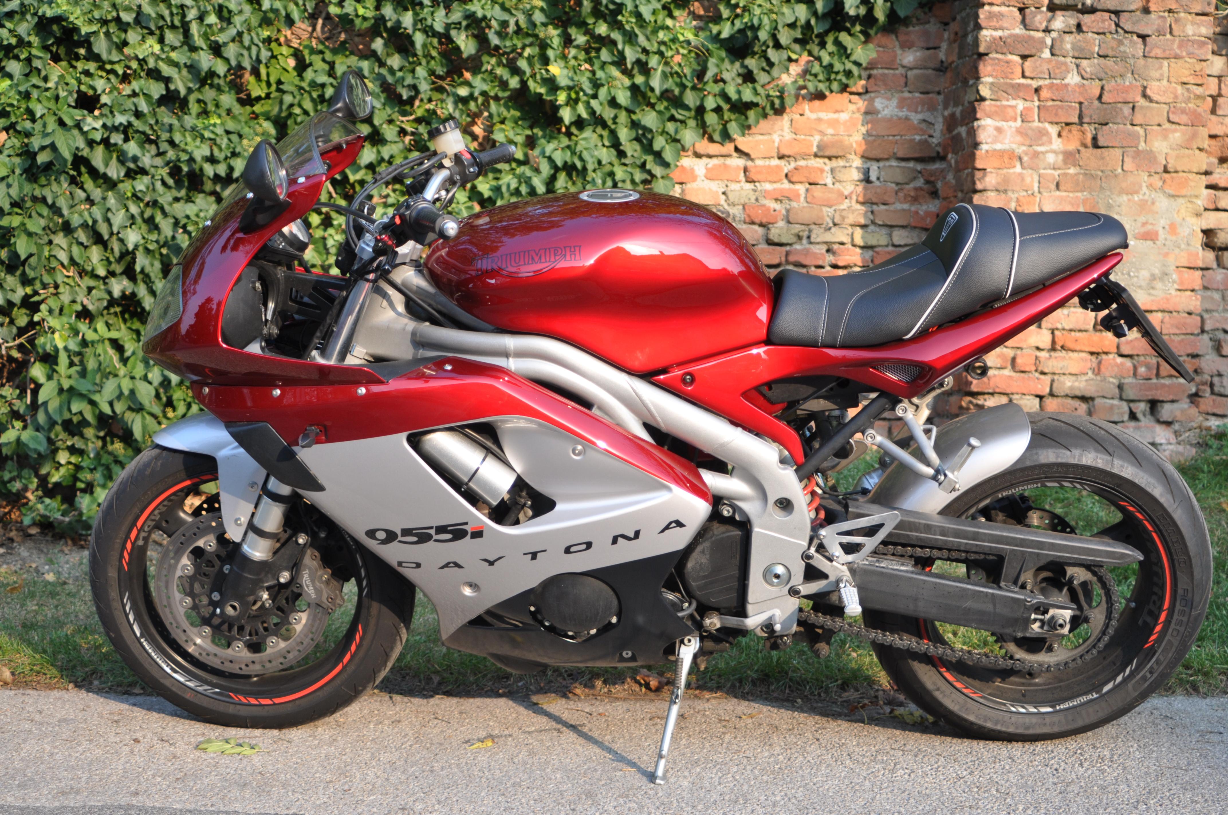

el capitan Geschrieben 20. Oktober 2018 Autor report Geschrieben 20. Oktober 2018 Danke! Ein paar Fotos habe ich noch vom gestrigen "Superlicht": Zitieren

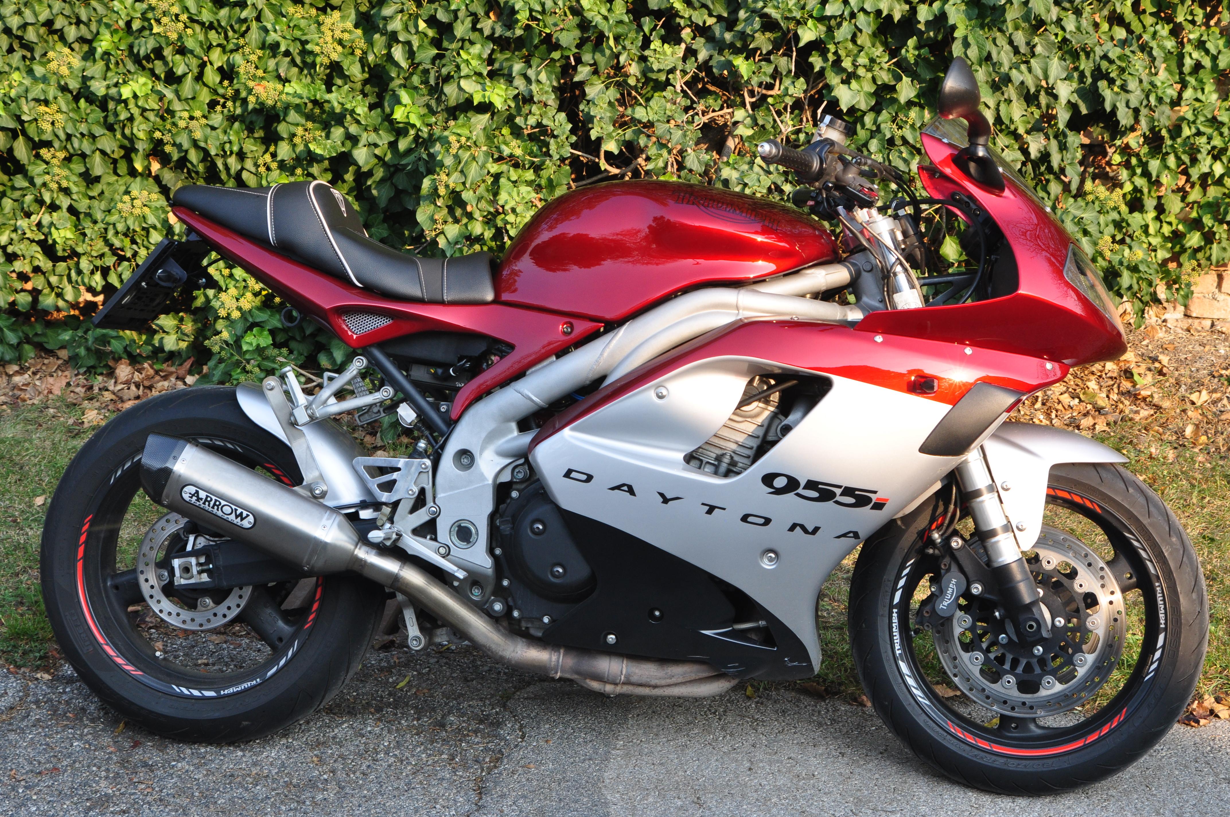

NobodySV Geschrieben 20. Oktober 2018 report Geschrieben 20. Oktober 2018 Die Lackierung ist richtig geil. 👍👍 Top Arbeit. Zitieren
el capitan Geschrieben 20. Oktober 2018 Autor report Geschrieben 20. Oktober 2018 Die Lackierung ist ja eigentlich nur das serienmäßige Metallicsilber mit 2 Schichten Klarlack, in dem je 5% Candy-Tinte stecken. Dann noch eine klare Schicht, poliert, fertig. Kommt aber in wechselndem Licht richtig gut, die Farbe wirkt von hellem Metallicrot in der direkten Sonne bis zu dunklem Weinrot bei Kunstlicht aus jedem Winkel eine Spur anders. Hinlegen sollte man sich mit so einem Paintjob allerdings nicht, sonst wird´s teuer. Zitieren
Triplemania Geschrieben 21. Oktober 2018 report Geschrieben 21. Oktober 2018 Die rote Lackierung der Verkleidung nimmt die geänderte Form der 1050-Seitenverkleidung auf. Eine prima Idee, das macht deinen Umbau optisch stimmig. Nur als Ergänzung: dein Serienmotorrad ist keine "West-Edition". Dieses Sondermodell gab es nur in der alten T5-Daytona-Baureihe, nur in silber und mit entsprechenden Decals. Die N-Daytona gab es kurze Zeit als Sondermodell "Centinental" in british-racinggreen. Falls Dich der Umbau auf Einarmschwinge später reizen sollte: das passt alles 1:1. Du benötigst dafür die hintere Bremsanlage, Hinterrad, Schwinge mit Ruckdämpfer und -achse, Heckstoßdämpfer, Schwingenlagerachse und - einsteller einer beliebigen T5 mit Einarmschwinge. Zitieren

chris-x Geschrieben 22. Oktober 2018 report Geschrieben 22. Oktober 2018 Auch wenn ich die Schnauze (Frontverkleidung) der N-Tonas nicht so sehr mag (ist mir zu spitz), so finde ich den Umbau / die Gesamtform echt gut gelungen. Die Farbkombi ist echt super! Ne Frage: haben die 2-Armschwingen Modell eigentlich hinten ne 6" mit 190iger oder ne 5" Felge mit einem 180iger? VG Chris Zitieren
East Geschrieben 22. Oktober 2018 report Geschrieben 22. Oktober 2018 Weder noch, ist eine Fünfeinhalb Zoll Felge mit einem 180/55iger Zitieren

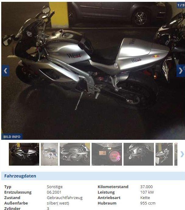

el capitan Geschrieben 22. Oktober 2018 Autor report Geschrieben 22. Oktober 2018 vor einer Stunde schrieb East: Das „alte“ Bremborad ist allerdings viel leichter wie das von der 2005er Kann schon sein - aber wenn mir der Gewichtsnachteil egal ist kann ich gleich zum schönsten Rad wechseln ... @Triplemania: Ich habe noch einen Screenshot des Inserats gefunden, mit dem sie angeboten worden war. Zitieren
frankman Geschrieben 22. Oktober 2018 report Geschrieben 22. Oktober 2018 das sind nur nachträglich angebrachte aufkleber. "die" west-edition gab es nur als t595. dabei waren es nicht nur (andere) aufkleber sondern auch eine lsl fußrastenanlage und lsl stummel die das sondermodell aufgewertet haben. und, ganz wichtig - wer eine echte west edition umbaut frisst auch kleine kinder Zitieren
chris-x Geschrieben 22. Oktober 2018 report Geschrieben 22. Oktober 2018 (bearbeitet) zudem gab es bei den "originalen West Editions" eine bläuliche Triumph Urkunde plus eine kleine Plakatte mit einer fortlaufenden Nr (01 - 100). Die Plakette war/ist auf der obersten Gabelbrücke aufgeklebt. Bearbeitet 22. Oktober 2018 von chris-x Zitieren
el capitan Geschrieben 22. Oktober 2018 Autor report Geschrieben 22. Oktober 2018 Auf meiner SBK-Brücke ist eine kleine Plakette, auf der "Spiegler" steht - gilt das auch? Zitieren
MiJaBe Geschrieben 22. Oktober 2018 report Geschrieben 22. Oktober 2018 "West" hin "West" her, ich finde das Moped richtig klasse! Glaub bei der Auspufflösung würde ich noch versuchen das kürzer hinzubekommen und EAS ist für mich auch obligatorisch an unseren Mopeds! Aber diese Speedfighter Optik finde ich total genial, Klasse Gruß Michel Zitieren
el capitan Geschrieben 22. Oktober 2018 Autor report Geschrieben 22. Oktober 2018 Danke, mir gefällt die Tona jetzt auch Noch kürzer würde ich den Auspuff aus einem Grund nicht wollen: Mit einem deutlich gekürzten Krümmer schaufle ich mir das Drehmoment in noch höhere Drehzahlregionen. Und oben marschiert die Daytona ohnehin überzeugend. Du hättest mal den langen Serientopf unter dem kurzen Speedy-Heck sehen sollen - das hat wie ein Überschlagschutz ausgeschaut, weil das so übergestanden ist! Inzwischen finde ich es fast ein Alleinstellungsmerkmal, KEINE Einarmschwinge zu haben - seit 1997 und dann wieder ab 2004 hat die doch jeder ... "Speedfighter" - wieder ein neues Wort gelernt. Ich habe ganz schön lang überlegt, was ich aus ihr machen soll. Cafe-Racer mit Rundscheinwerfer, einfach eine "Speedy" mit Daytona-Hardware. Oder was Eigenes - dabei bin ich dann eben gelandet. Und nach dem Zusammenbau ist mir aufgefallen, dass sie mich vom Farbschema an was erinnert: Zitieren
Pavelbronkowski Geschrieben 30. Oktober 2018 report Geschrieben 30. Oktober 2018 Schade, dass du die "Windleitbleche" auf der Seitenverkleidung nicht mitlackiert hast. Die stechen jetzt wie ein Fremdkörper heraus. Ich hatte damals wo meine neu gelackt wurde diese Kunststoffteile und beide Spiegel mitlackiert. Macht optisch noch mal einen richtigen Unterschied... Der Rest sieht klasse aus! mfG Pavelbronkowski Zitieren
el capitan Geschrieben 31. Oktober 2018 Autor report Geschrieben 31. Oktober 2018 vor 23 Stunden schrieb Pavelbronkowski: Schade, dass du die "Windleitbleche" auf der Seitenverkleidung nicht mitlackiert hast. Die stechen jetzt wie ein Fremdkörper heraus. Ich hatte damals wo meine neu gelackt wurde diese Kunststoffteile und beide Spiegel mitlackiert. Macht optisch noch mal einen richtigen Unterschied... Der Rest sieht klasse aus! mfG Pavelbronkowski Wäre sie einfärbig lackiert worden hätte ich das wohl auch gemacht. Nachdem der Übergang von Rot auf Silber aber genau "durchschneidet" habe ich mich dagegen entschieden. Was hätte ich auch streichen sollen? Rot, das ins Silber hineinragt oder Silber, das ins Rot reinsteht? Das originale Schwarz macht aus meinem Empfinden den schönsten Übergang. Aber man weiß ja: Geschmäcker und Ohrfeigen ... Zitieren
