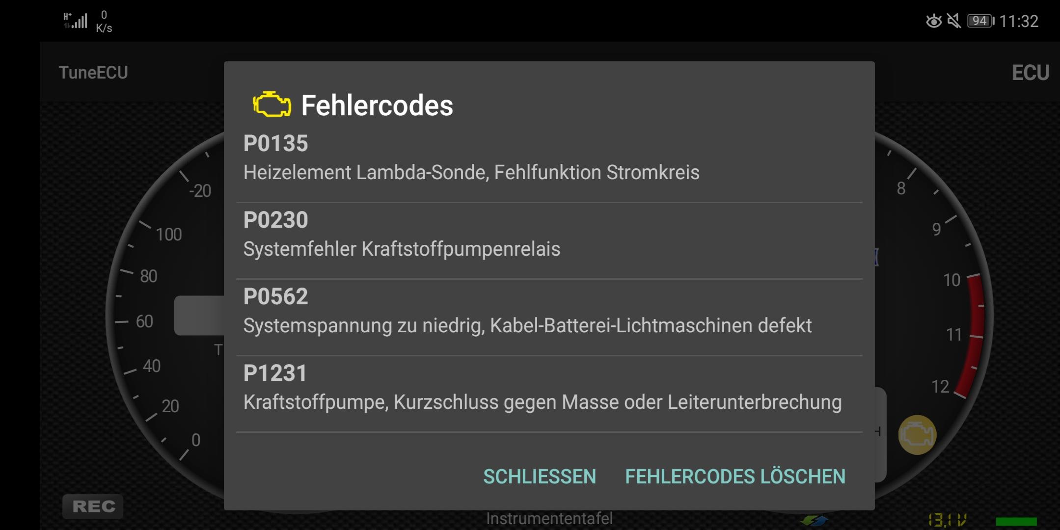

Seit dem letzten liegen bleiben leuchtete auch die Motorkontrollleuchte, Fehlercodes habe ich dann auch noch ausgelesen.

  • Fehlercodes ausgelesen und gelöscht (siehe Anlage)

Das mit der Kontrollleuchte ist normal!
