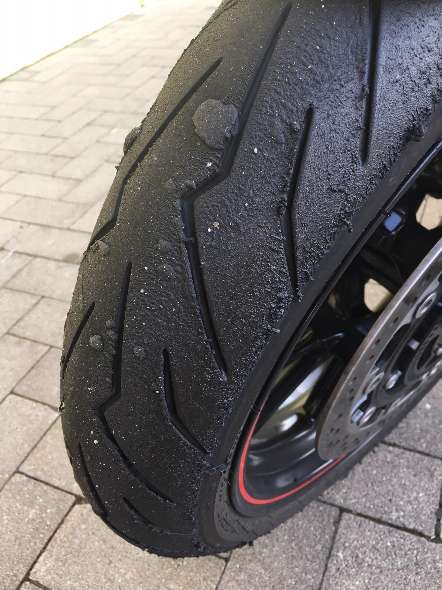

Necrol Geschrieben 3. November 2018 report Geschrieben 3. November 2018 Ich bin da ganz bei Lee089, nimm dafür irgendwas wo es nicht ärgerlich ist wenn der Karren mal Klump ist. Ansonsten: Alles ab was nicht gebraucht wird. Was nicht mit stürzt geht auch nicht kaputt. Wenn du die Scheinwerfer dran lassen solltest: Mach dich schlau wie du das Licht ausstellst, Sicherung ziehen, Kabel abstecken, was auch immer bei dem Eimer funktioniert: Grund: Auf dem Kringel musst die abkleben, wenn die Scheinwerfer angeschaltet sind brennst gerne mal den Kleber in das Glas ein. Wärst nicht der erste der auf dem Weg Geld verbrennt. Klemm dein Rücklicht ab. Moderne Leuchtmittel sieht man mitunter noch durch 1 bis 2 Lagen schwarzes Gaffatape. Ist für die hinter dir Fahrenden mindestens lästig. Wenn du vorhast das öfter zu betreiben und immer lustig hin und her baust (nach dem dritten oder vierten mal wirst du spätestens ernsthaft über eine Rennziege nachdenken) ist es ggf. hilfreich sich Steckverbinder in Kabel von Blinker/Scheinwerfern zu setzen. In den instruktorgeführten Gruppen wirst du wahrscheinlich mit Straßenreifen antreten. Immer dran denken das die speziell bei sehr warmen Wetter gerne mal an die Grenzen kommen. Zitieren
