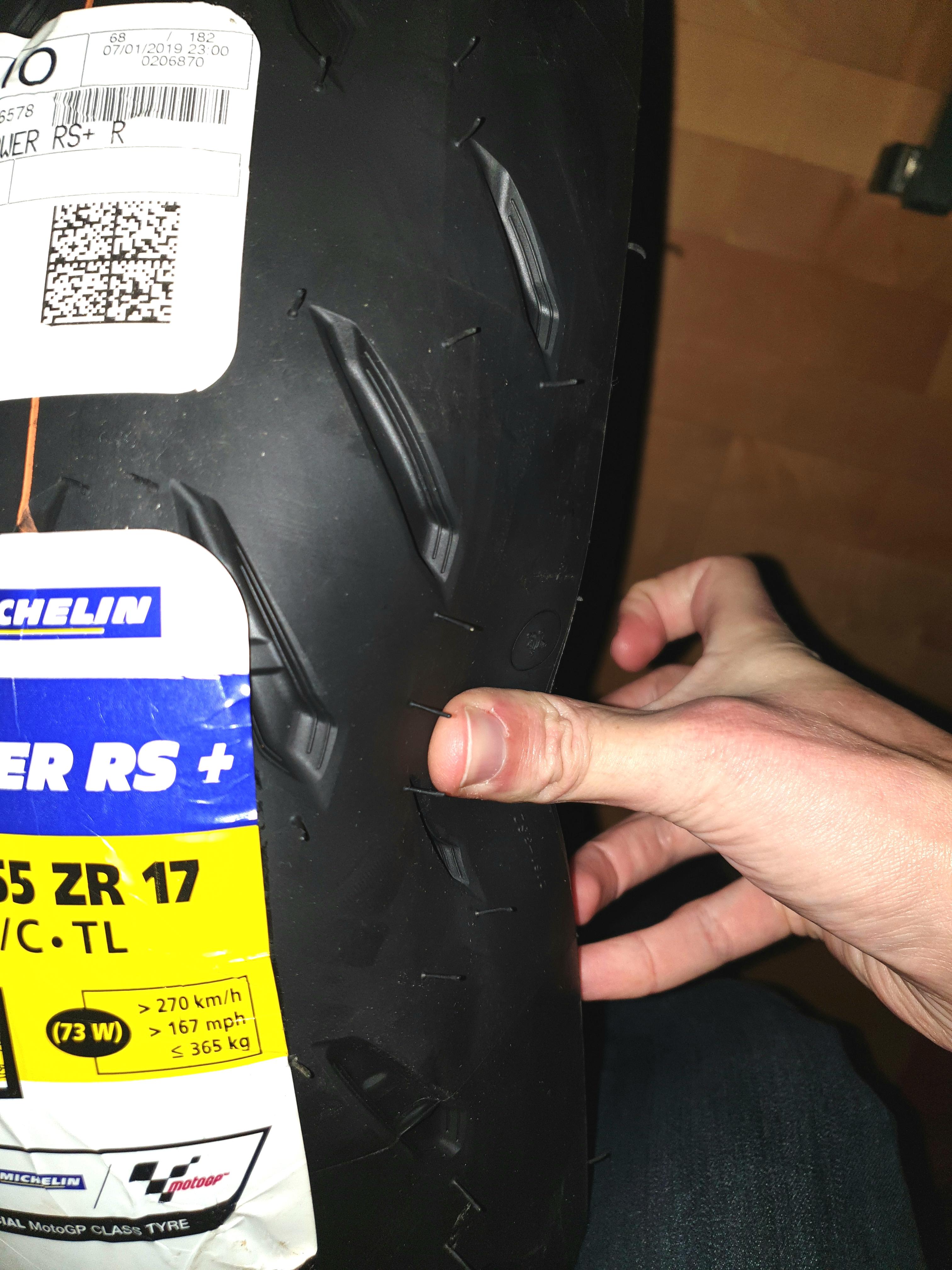

Gast Geschrieben 17. Februar 2019 report Geschrieben 17. Februar 2019 (bearbeitet) Da sieht man schön, wie weich die Karkasse ist Bearbeitet 17. Februar 2019 von Gast Zitieren

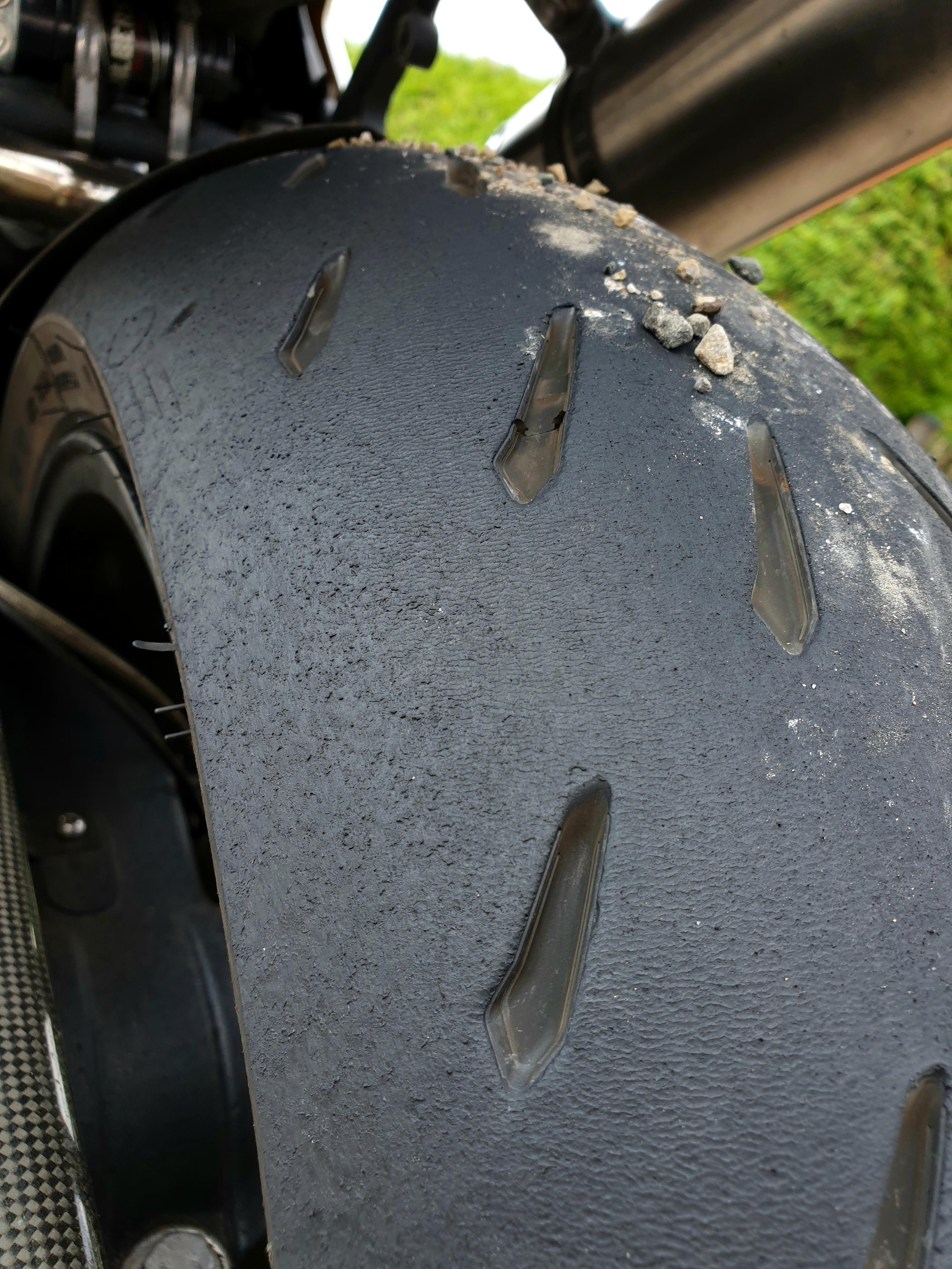

Gast Geschrieben 23. Februar 2019 report Geschrieben 23. Februar 2019 Also vom ersten Eindruck her, den ich gerade sammeln konnte, ist der Reifen der absolute Knaller. Ultrastabil in Schräglage und trotzdem eine super Eigendämpfung. Man hat quasi das Gefühl, man könnte immer schräger fahren, bis man auf der Seite liegt. So einen neutralen Reifen hab ich bis jetzt noch nicht erlebt. Ich glaube das ist genau mein Reifen. Bin gespannt wie er sich im richtigen Attacke-Modus macht, Wenn's wärmer draußen ist. Das Vertrauen trotz 8°C Außentemperatur war so groß, dass ich ihn nach knapp 1km schon mittels Schlangenlinien bis auf die Kante angefahren hatte Zitieren

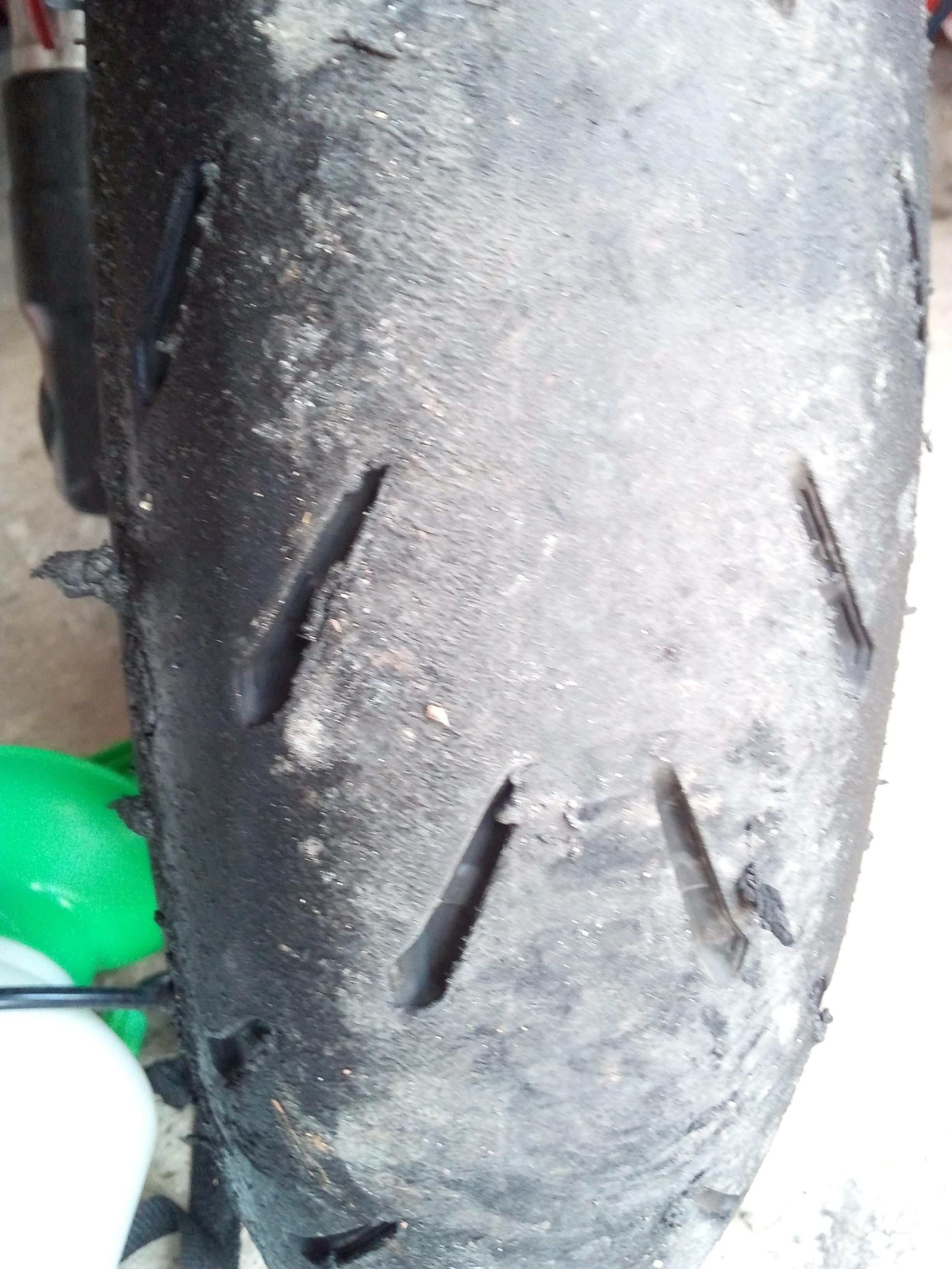

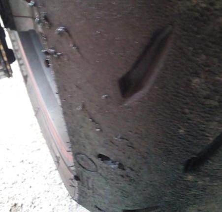

Gast Geschrieben 31. März 2019 report Geschrieben 31. März 2019 Der zweite Eindruck war etwas zwiegespalten. Die meiste Zeit hat er super funktioniert und ein tolles Gefühl vermittelt, aber ab und an hat er extrem zum schmieren an der Aussenkante geneigt. Kann noch nicht sicher sagen woran es gelegen hat, aber ich habe da den noch etwas versifften Asphalt auf den Nebenstrecken im Sauerland im Verdacht, mit dem er nicht zurecht kommt. Am Vorderreifen war hingegen alles super. Erstes Bild = hinten Zweites Bild = vorne Zitieren

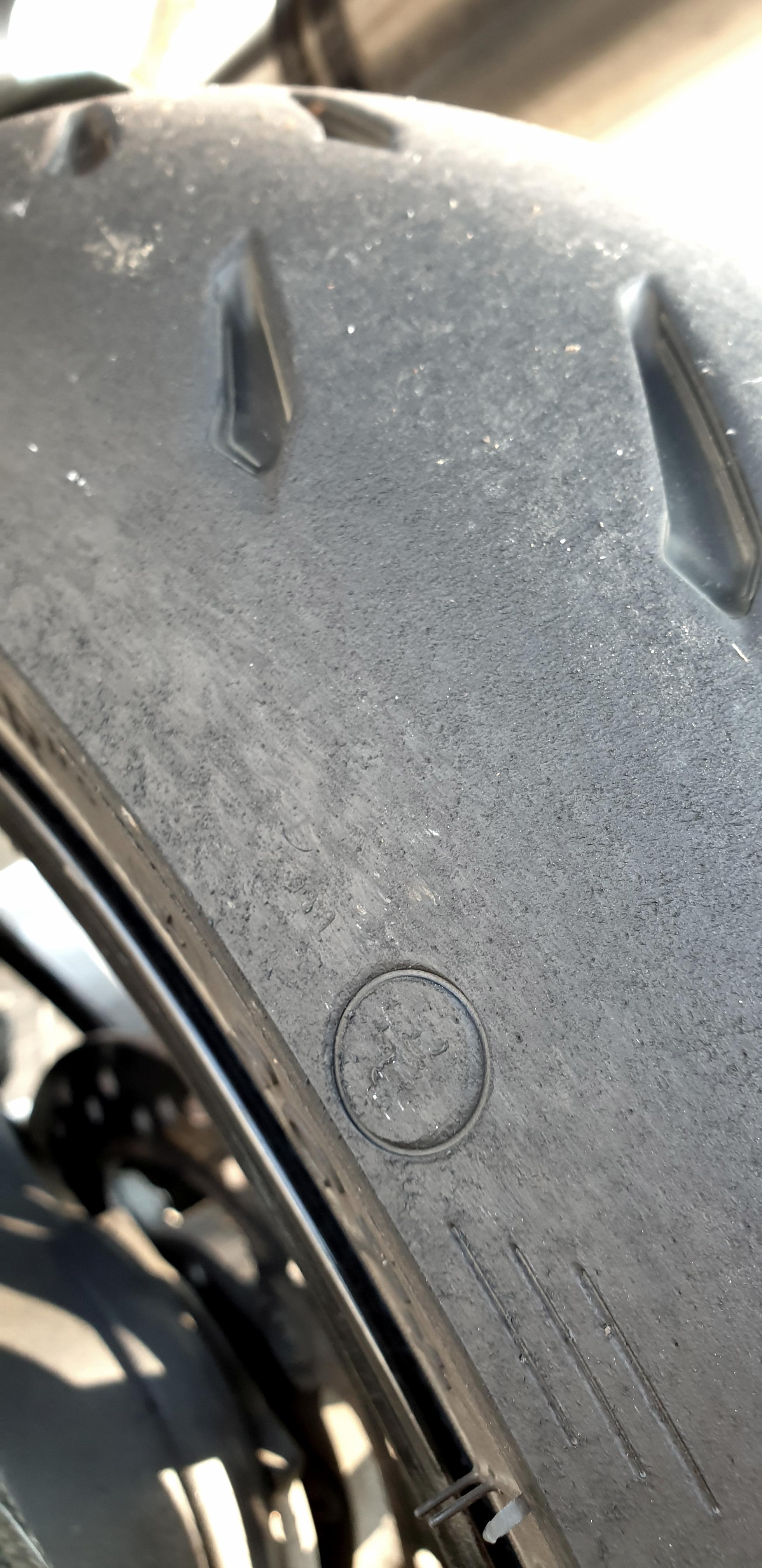

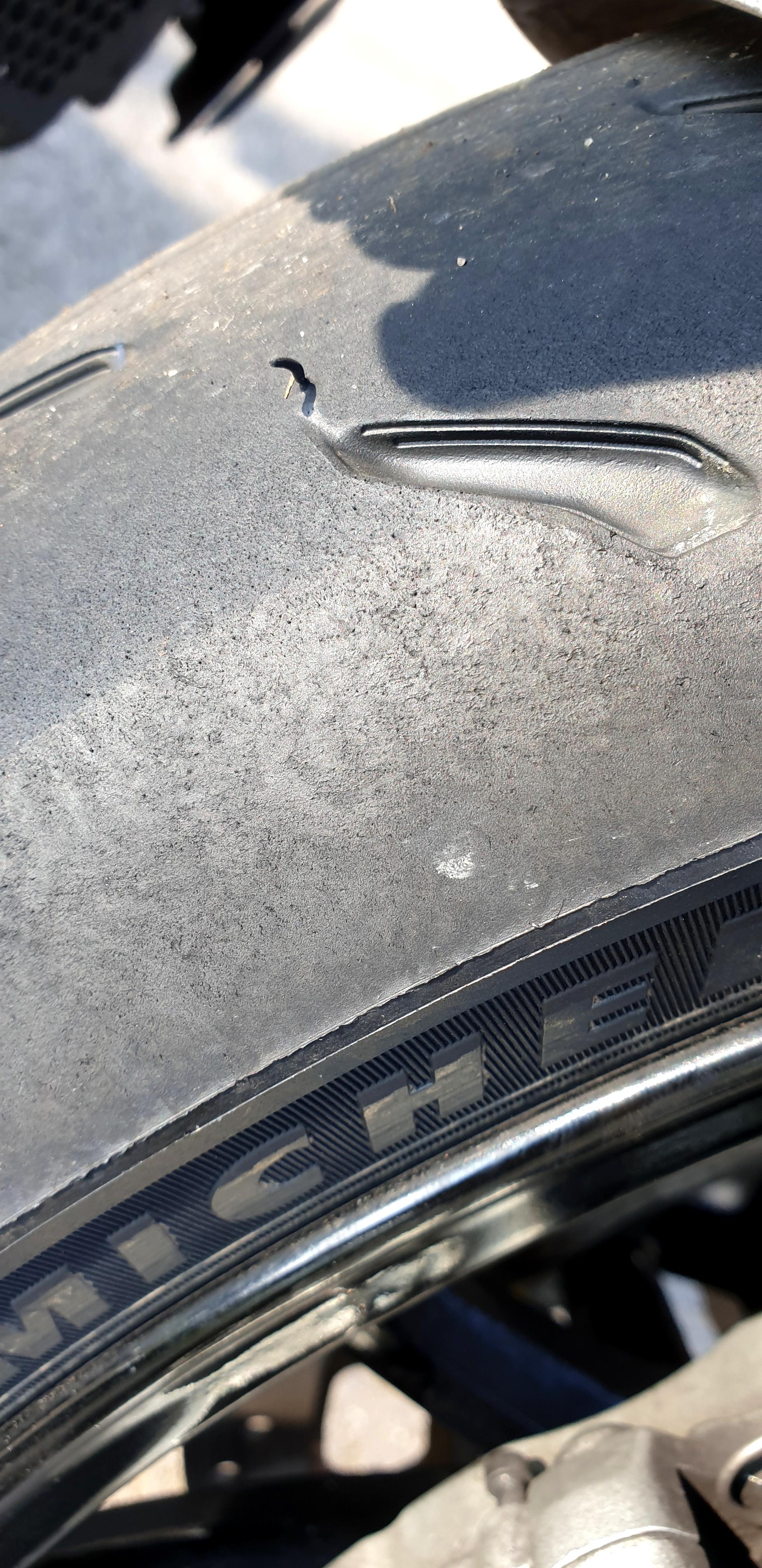

entesüßsauer Geschrieben 10. September 2019 report Geschrieben 10. September 2019 Ich habe die auch drauf ,auch auf der Rennstrecke , bisher keine Rutscher ,auch nicht bei 35 Grad und 7 Turns a 20 Min. Bin sehr zufrieden damit .Luftdruck vorne 2.0 hinten 1,9 Bar. Hinten RS + Zitieren
Gast Geschrieben 12. September 2019 report Geschrieben 12. September 2019 Ich bin mittlerweile auch extrem zufrieden. Er reagiert allerdings recht empfindlich auch falschen Luftdruck, wie ich finde. Hab mich jetzt bei vorne 2.1 und hinten 2,4 eingependelt. Das funktioniert fabelhaft Das Abriebbild finde ich auch sehr schön. Der Rosso 3, den ich zuvor stets fuhr, sah immer deutlich mitgenommener aus. Hatte letztens aus Neugierde kurz überlegt, mal den S22 auszuprobieren. Das hat sich definitiv erledigt. Funktioniert einfach zu gut der Michelin. Zitieren
