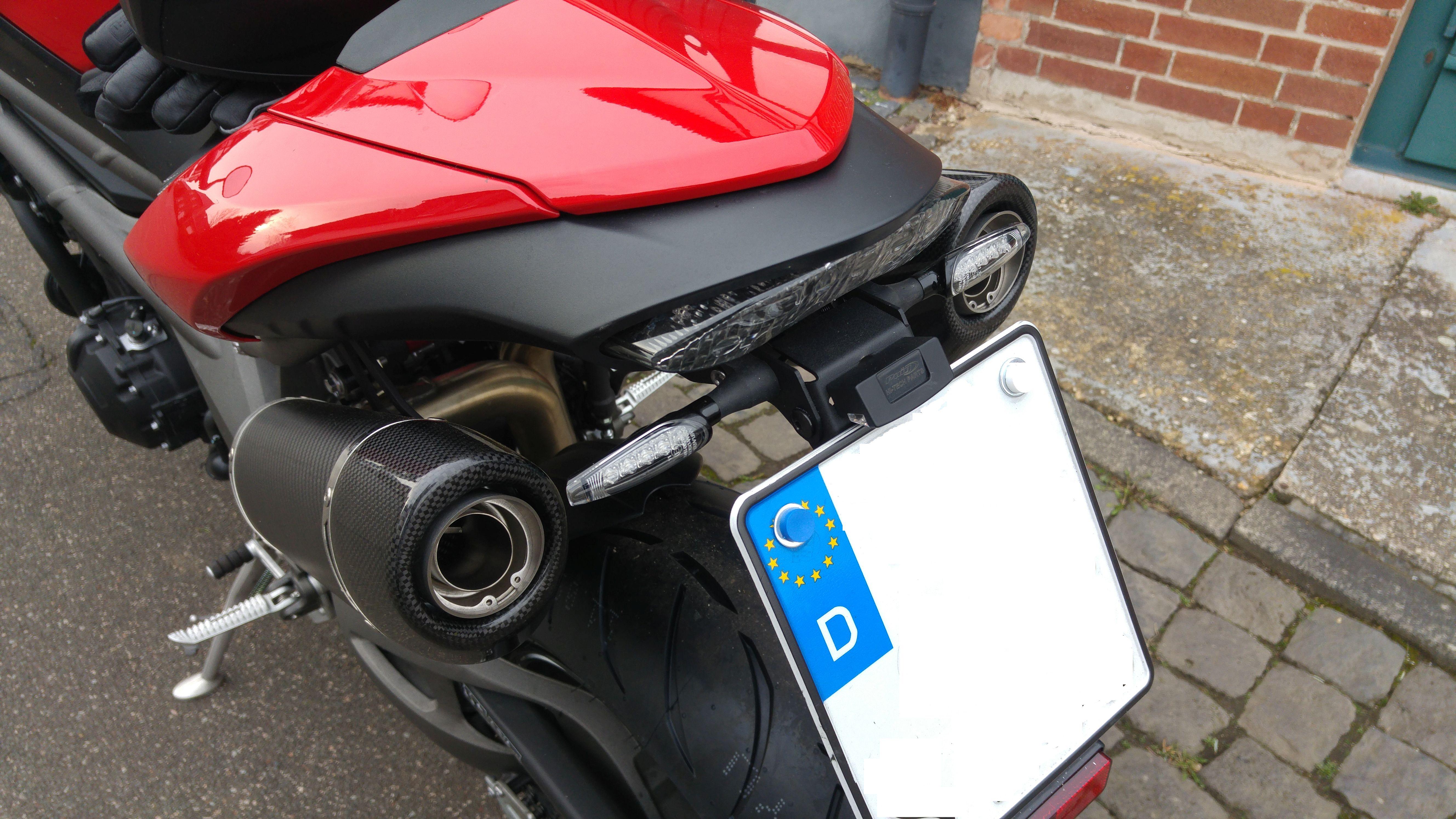

Falls Interesse hast, den von Rizoma habe ich an Lager
Dieser ist von der Firma PUIG.

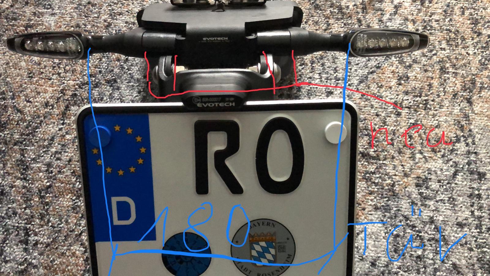

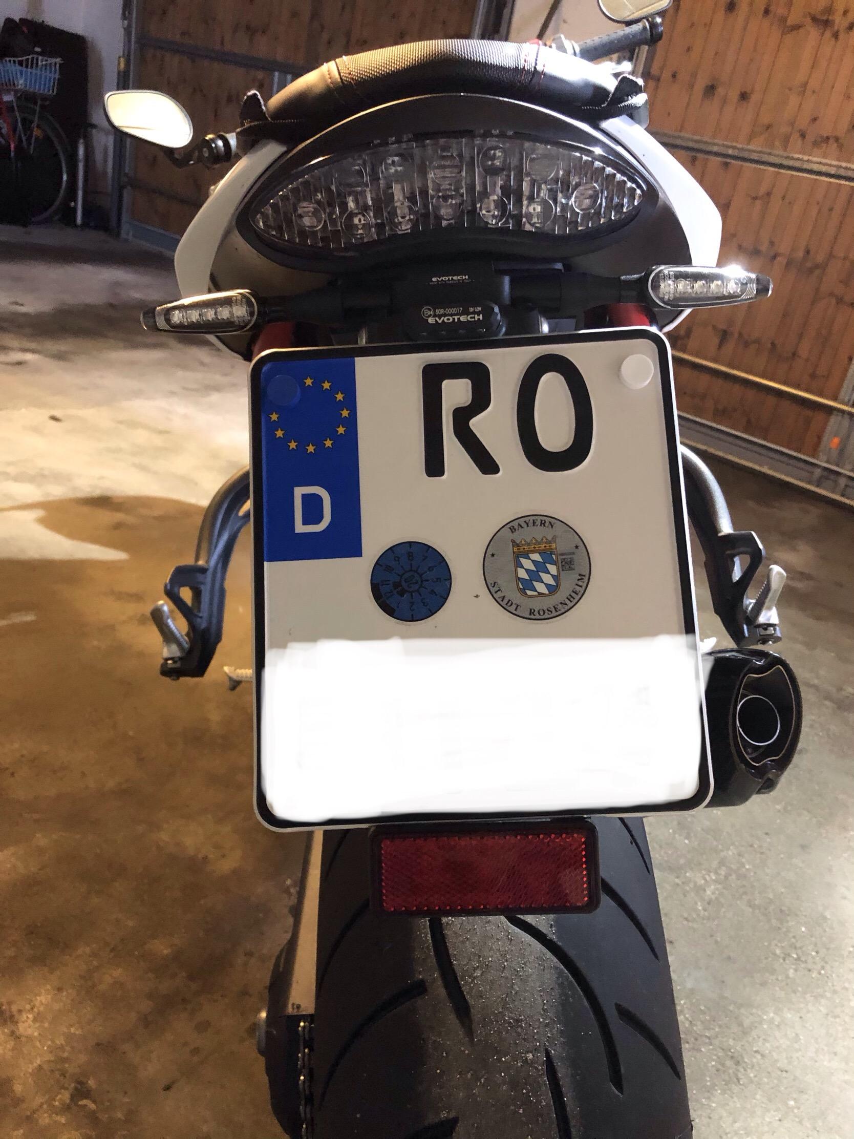

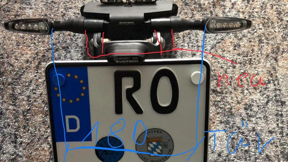

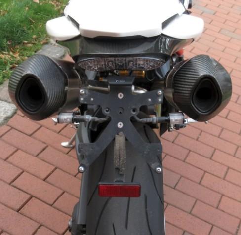

So habe sie jetzt umgebaut mit einem Kennzeichenhalter von Evotech der auch sehr schön ist.
Es gab dabei ein paar Probleme leider .
TÜV und STVO sagen zwischen den Blinkern soll das Maß 180 mm sein das ist leider so mit dem Halter nicht möglich das Maß lag bei 134 . Ich habe mir aus Kunststoff Unterlagen fertigen lassen damit ich das Maß erreichen kann. Jetzt stört dann der Auspuff den ich jetzt nach unten verlegen werde. Die Blinker tiefer bauen war ein Überlegung aber die würden im Abgasstrahl sitzen was aus mehren Gründenden schlecht ist.
So viel Spaß noch beim basteln.

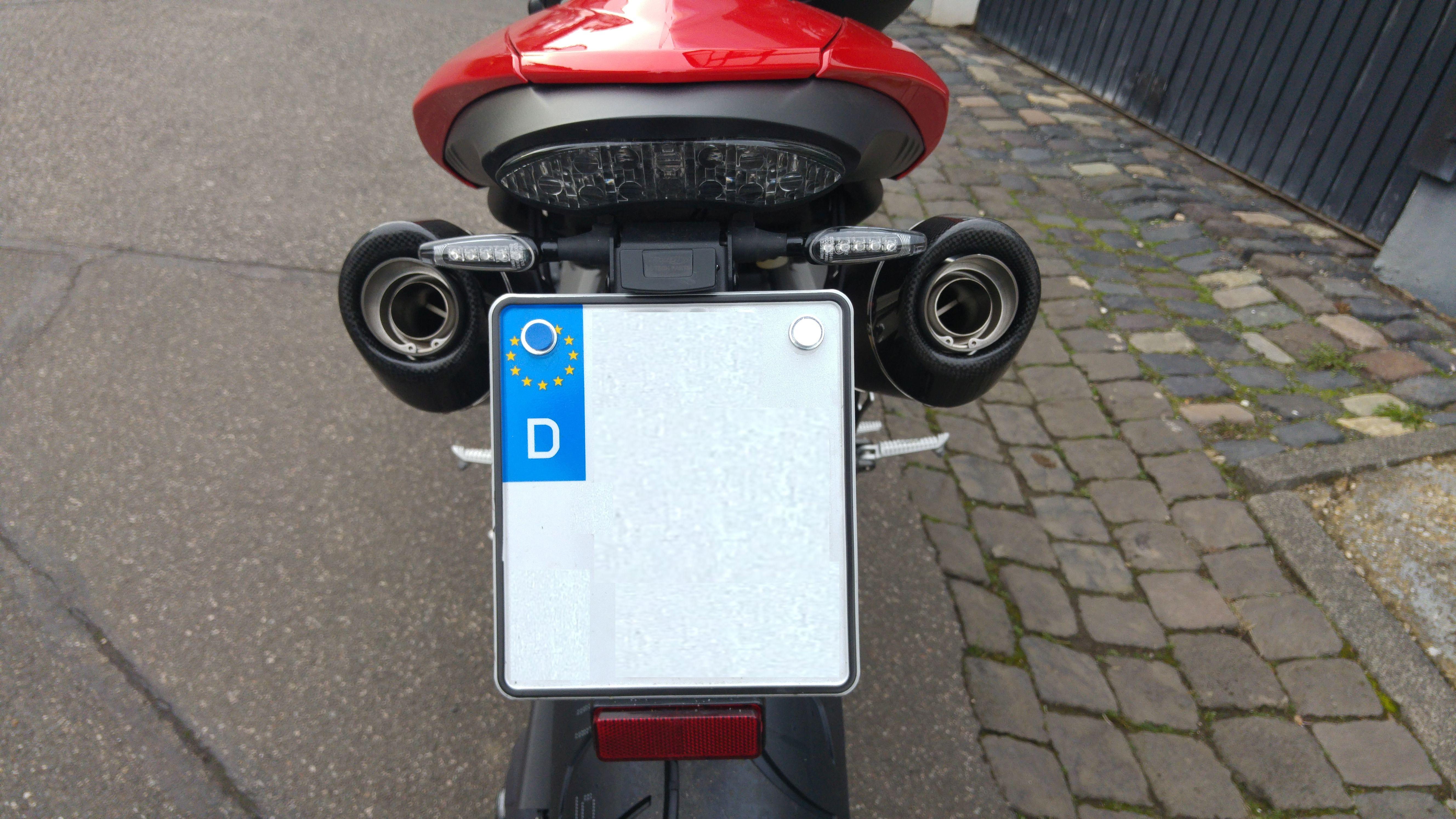

der scheiß kommt bestimmt auf mich zum nächsten tüv-termin auch noch zu .

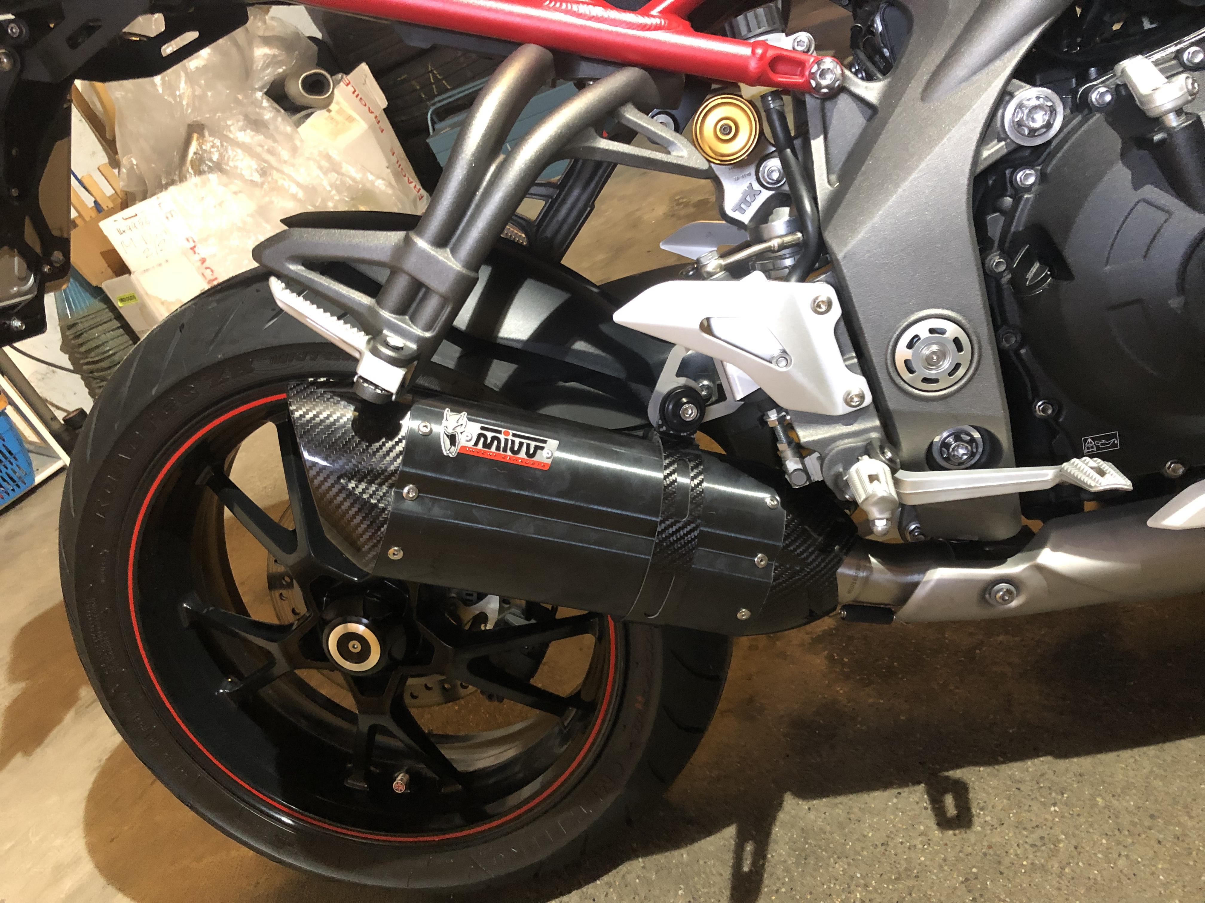

hab die blinker jetzt direkt über und neben dem knz. also viel zu dicht .
auspuff runter bin ich von weg , so wie auf dem bild = blinker unten am kennz. sieht einfach sch.... aus .
weiter höher stören die püffe ....
watt tun ?
Bearbeitet von uwe.z

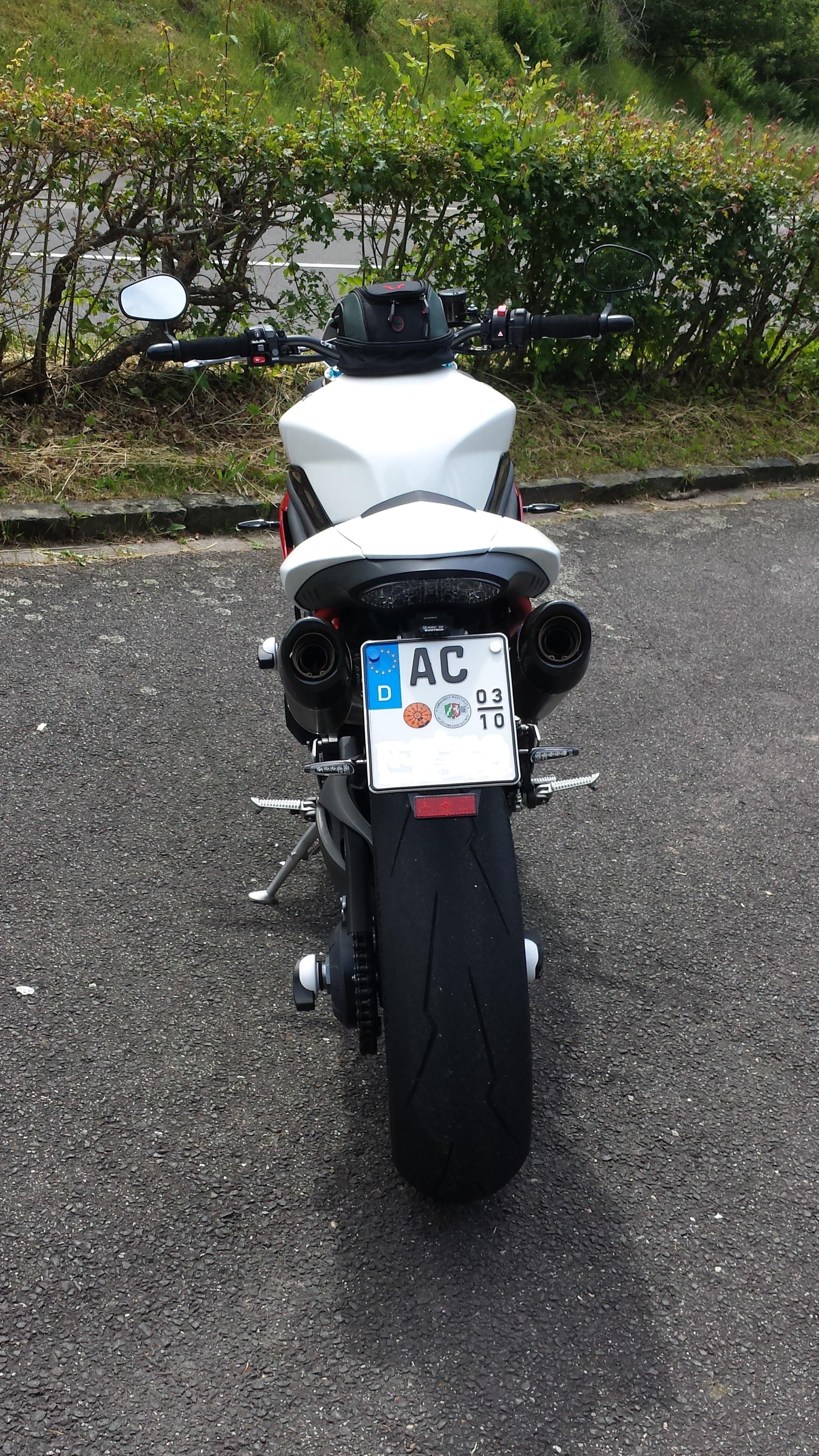

Also ich bin mit dem engl. Evotech Halter zum Tüv gefahren und hab mal geschaut was der dazu sagt.
Als erstes wurden die fehlenden Fußrasten hinten bemängelt, er meinte ich müsste dann das Fahrzeug als Einsitzer umschreiben. Aber war kein Mangel der im Bericht Aufmerksamkeit fand.
Dann natürlich Lichttest absolviert und ER stand hinter dem Bike, hat dann gleich mal nen Meterstab geholt und wohl den Blinkerabstand gemessen und dann gemurmelt....ok, je nach Blickwinkel müssen das schon 140mm sein. Ich halt mir mal ein Auge ein wenig zu. Zack Tüv-Stempel aufs Kennzeichen und das wars. Also wenn ich das richtig verstanden habe, meint der Tüv, dass der Mindestabstand 140mm betragen muss. Ja beim KZH von Evotech sind es nur 134mm. Kennzeichenwinkel von 45° wurde übrigens in keinster Weise erwähnt.
So, was allerdings die Rennleitung dann bei Kontrollen sagt kann ich nicht sagen, aber das waren ja schon immer 2 paar Stiefel.
Bearbeitet von Vargo

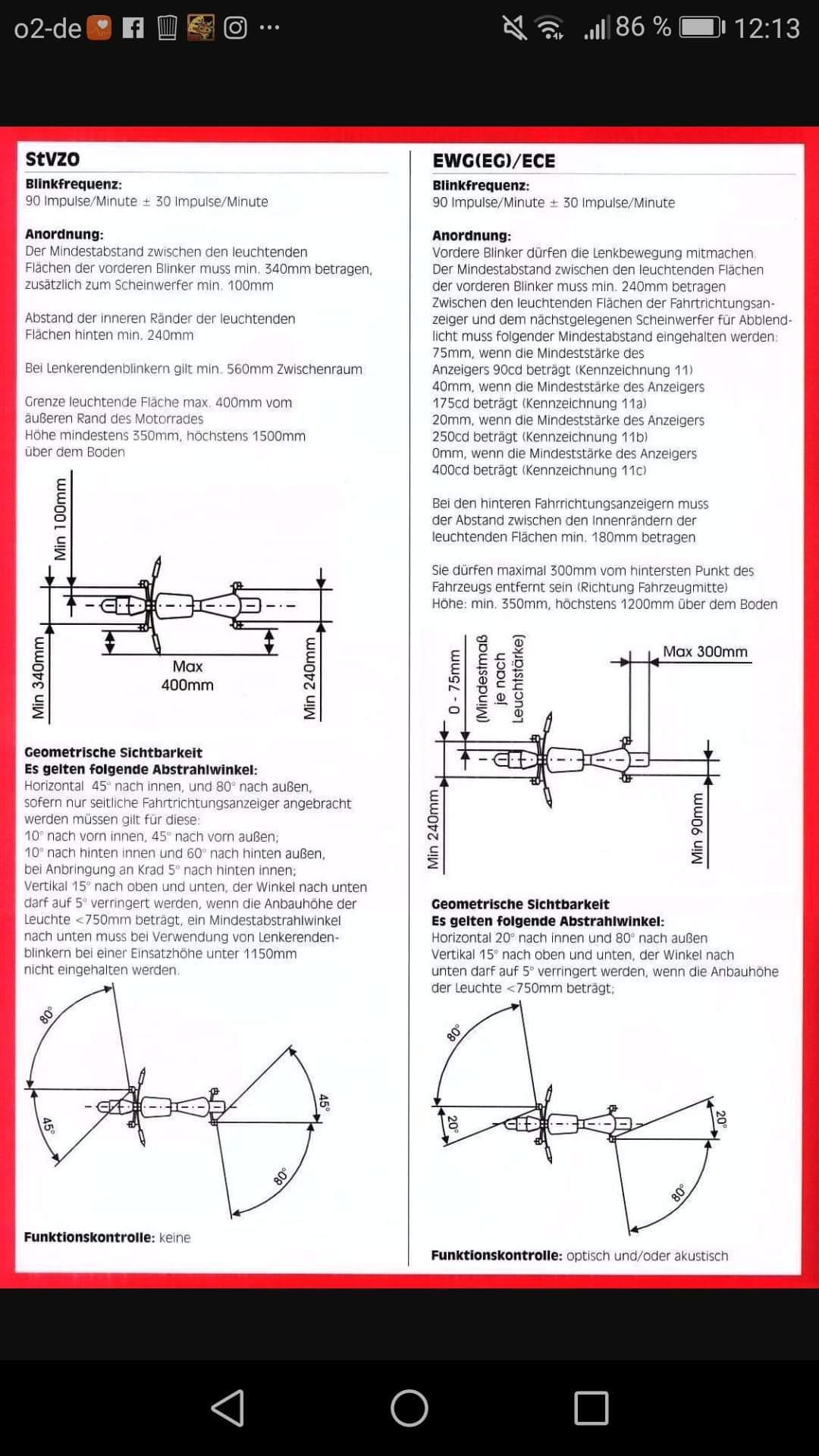

Hallo,
was verstehst du denn unter „Heck umbauen“?
- anderer Kennzeichenhalter
- alles umbauen
Die Definitionen können hier schnell auseinander gehen. :biggrin:
Die Maße, wo und wie die Blinker sitzen sollten findest du bei vielen schon im Beipackzettel.
 Blinker Vorschriften:
Fahrtrichtungsanzeiger (Blinker):
- vorgeschrieben, nach StVZO ab EZ 1.1.62 - Anzahl: 4
- Kennzeichnung vorn: 1, 1a, 1b, 11
- Kennzeichnung hinten: 2a, 2b, 12
- in der Breite (min.):
nach EG vorn 240mm, hinten 180 mm
nach StVZO vorn 340 mm, hinten 240 mm Blinkleuchten an den Lenkerenden (”Ochsen- augen”) zueinander 560 mm
- in der Höhe: 350 - 1200 mm
- Einschaltkontrolle nach EG vorgeschrieben,
optisch oder akustisch oder beides, nach
StVZO zulässig
PS: die Blinker dürfen max 30cm vom Fahrzeugheck nach innen montiert werden. Wobei das „Heck“ die hinterste Stelle des Bikes ist. Bei kurzen Hecks kann das durchaus der Hinterreifen sein. Weiterhin müssen die Blicker aus 30 Grad von hinten aus allen Richtungen erkennbar sein. Einfach mal einen Meter hinters bike treten, dann mal einen Meter nach links und rechts. Wenn du alles siehst, ist alles Save zum TÜV.

Mit dem KZH von evotech UK -bei dem weder der Abstand der Blinker noch der Winkel des Nummernschilds so ganz den teutonischen Vorgaben entsprechen- hat meine 16er Speedy inzwischen zwei Checks durch die Moped-Kontrollgruppe der Rennleitung und eine TÜV-Abnahme über sich ergehen lassen müssen. Wegen des nicht 100% legalen KZH gab´s dabei kein Gemecker.

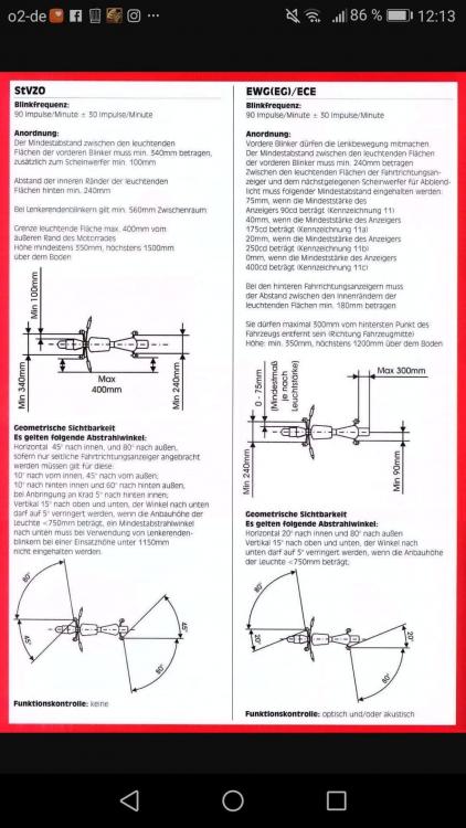

Gibt ein ganz einfaches Bild. Sollte sich jeder speichern.
  • Thanks 1
watt tun ?

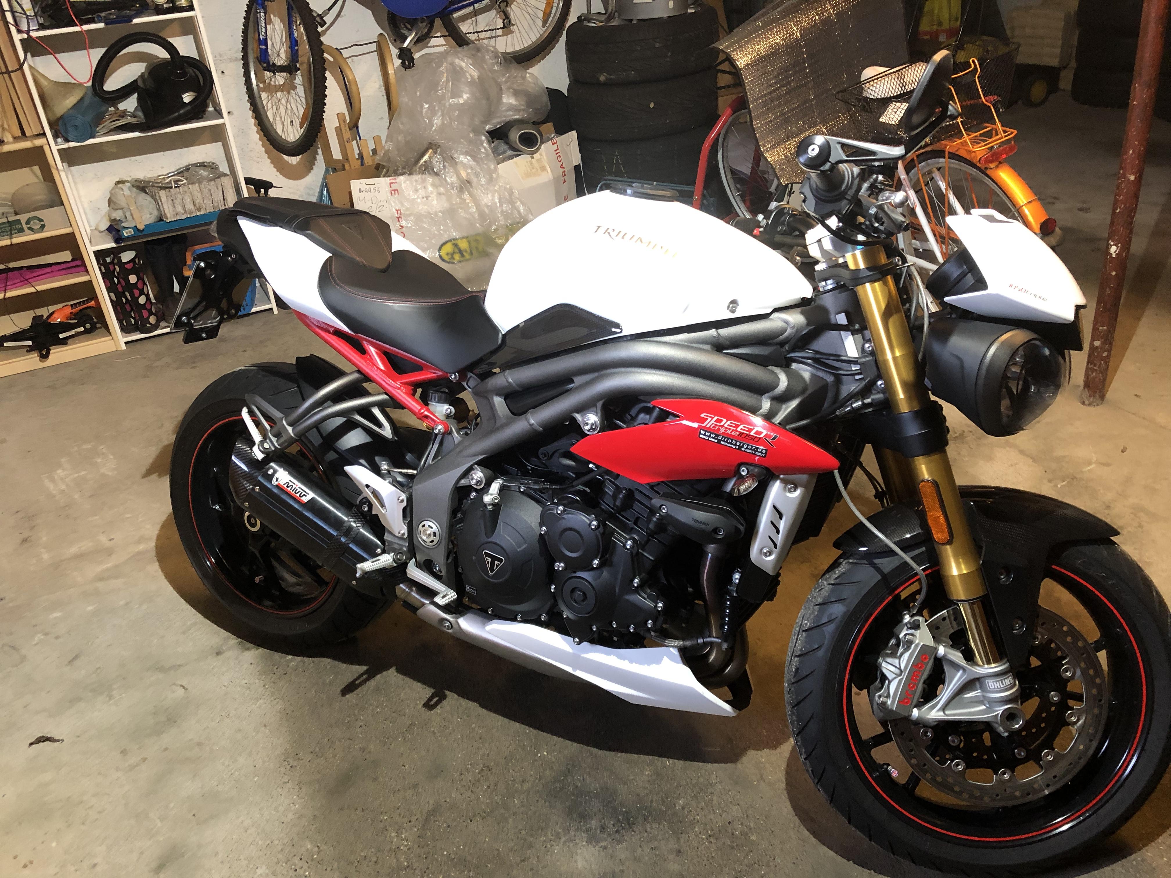

Gerade eben schrieb regling1978:
Nach den lösen aller Probleme ist es so geworden.

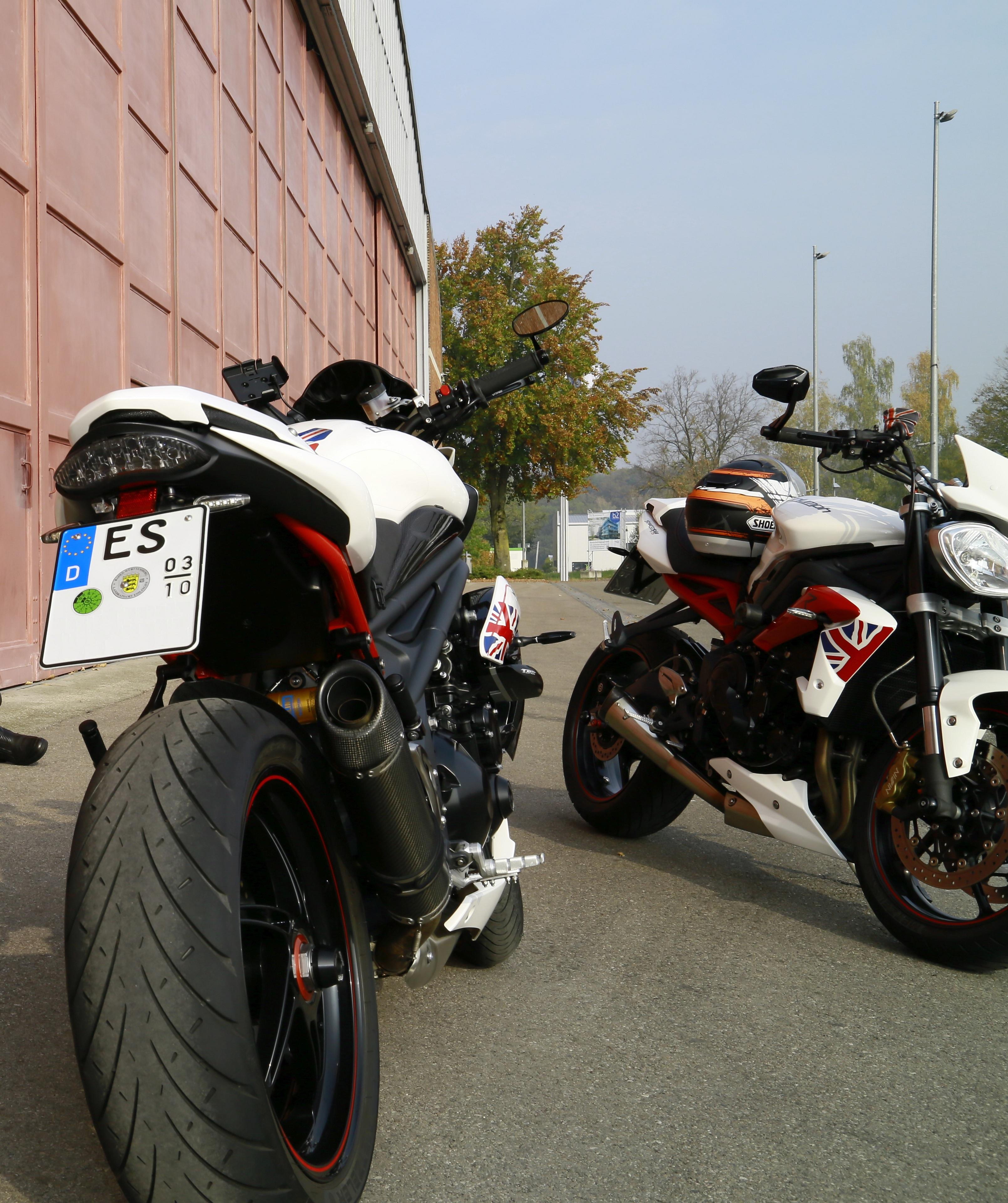

Tja, dann habe ich woll Glück mit meinem TÜV. Die üblichen Checks durchgeführt, eine Runde gedreht, keine Anmerkungen zu den Blinkern und schwupps - Plakette drauf.
vor 15 Minuten schrieb Euenheim:
Ja, das ist dann einfach Glück – wenn man denn so will.

blinker in die mitte oder unter das kennz. kommt nicht in frage , weiter raus geht wg. der püffe nicht so richtig und püff nach unten ( 3-1 ) mag ich auch nicht mehr .
notfalls schraube ich mir die teile links und rechts auf den helm.....müßte ja dann passen mit den 140cm...:pro:
