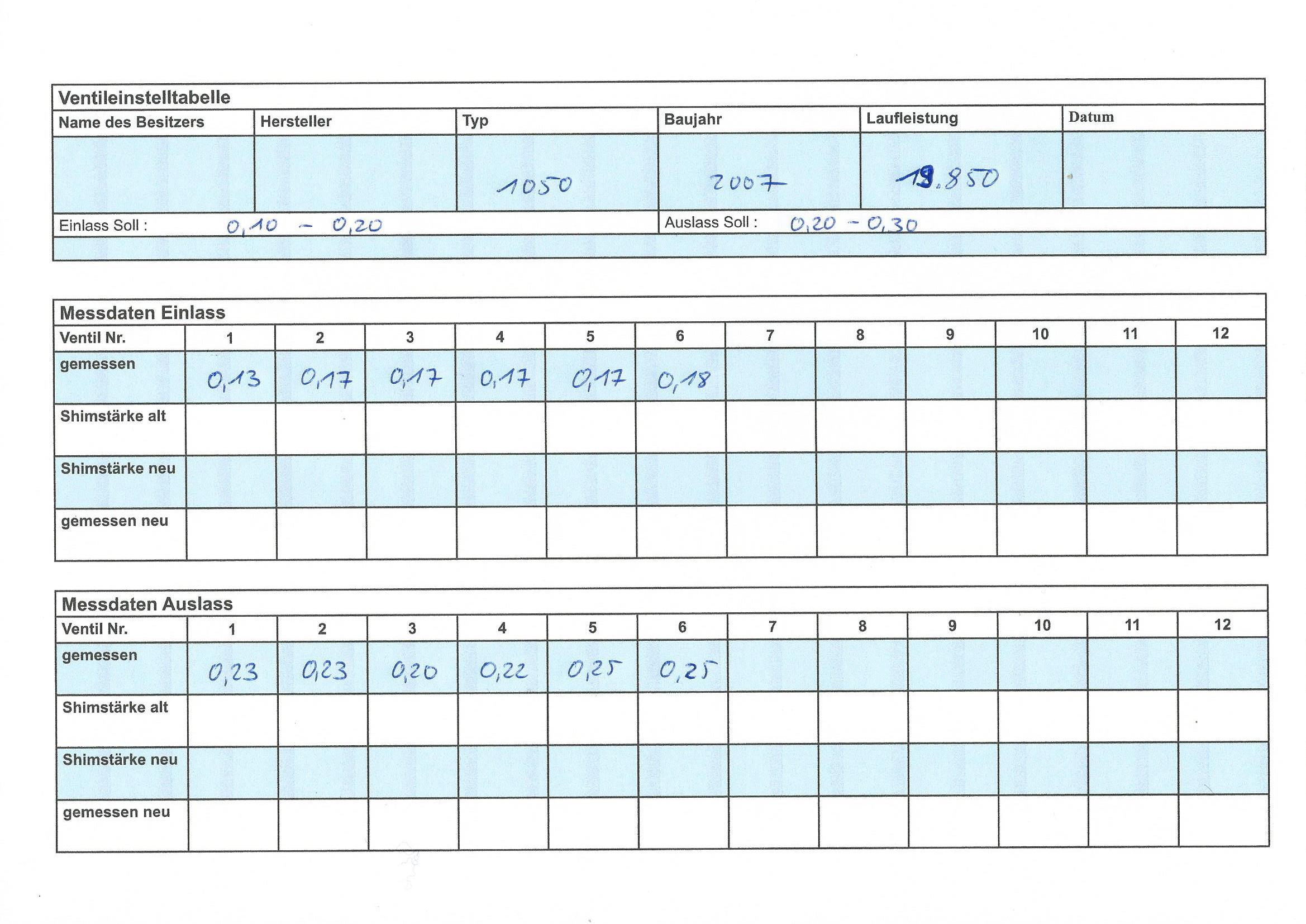

KAT 62 Geschrieben 1. Dezember 2018 report Geschrieben 1. Dezember 2018 Ich hab mir damals eine Excel Tabelle gemacht: Und das waren meine Werte, die ich dann nach den Meinungen hier so belassen habe. Zitieren

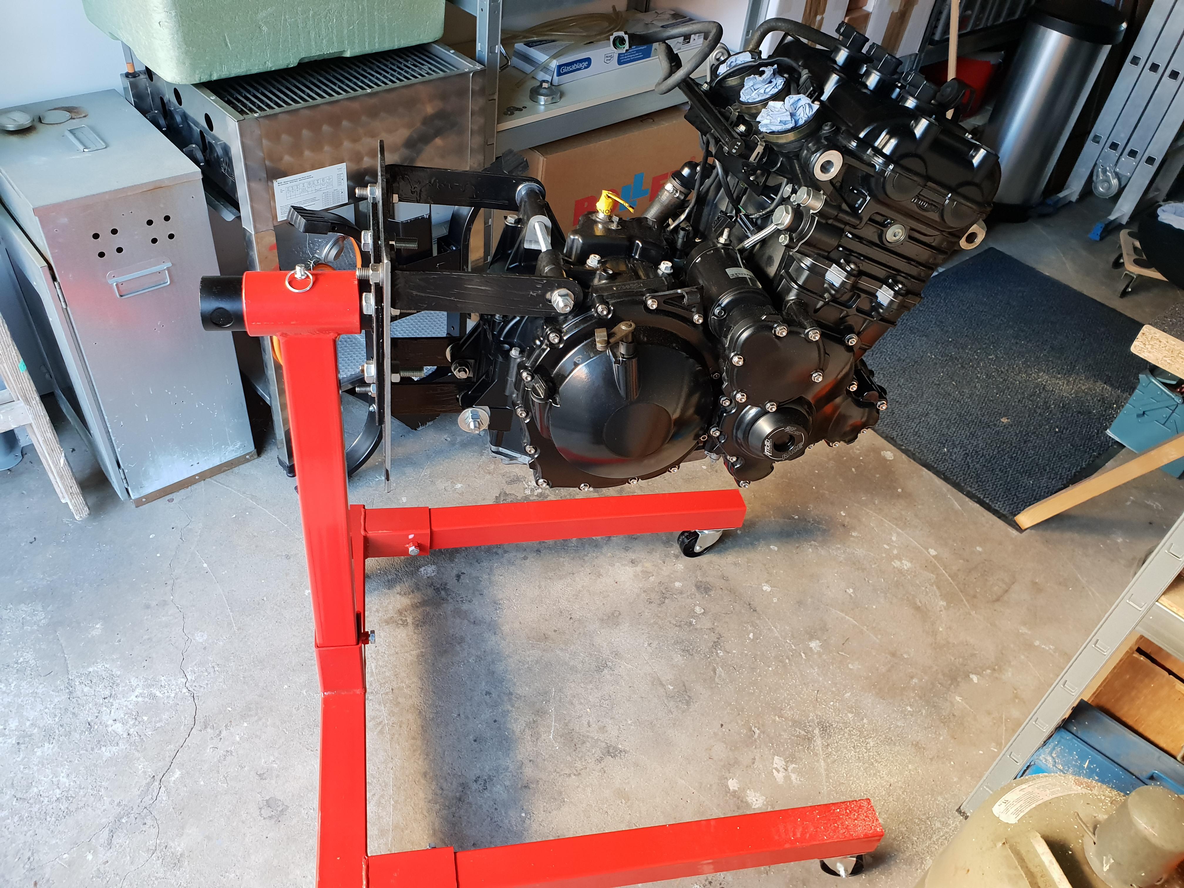

EnzoRodrigo Geschrieben 2. Dezember 2018 Autor report Geschrieben 2. Dezember 2018 Gut zu wissen! Wie gesagt: Es wäre bei mir auch nicht notwendig gewesen, aber da ich den Motor sowie draußen habe und die neue Saison damit genießen möchte mache ich mir die Mühe. Nicht dass ich nach 10tkm mit dem Motor dann doch die Ventile einstellen muss... Das kann ich mir hiermit sparen. Und da ich mir einen schönen Montageständer passend modifiziert habe macht es auch noch richtig Spaß ;-) DlzG Enzo Zitieren

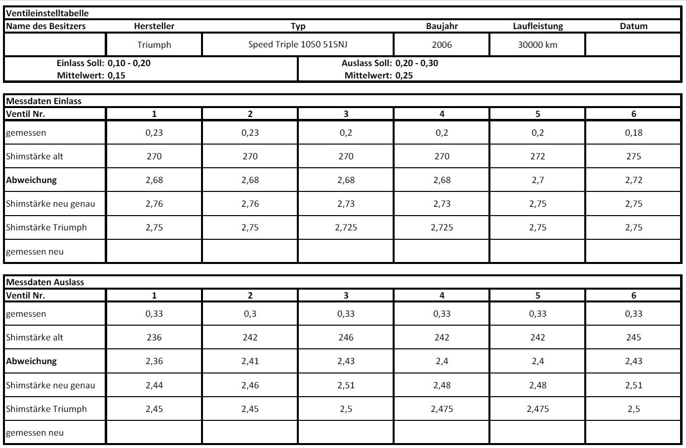

EnzoRodrigo Geschrieben 15. Dezember 2018 Autor report Geschrieben 15. Dezember 2018 Am 4.12.2018 um 06:51 schrieb Jota: Ich finde einen vernünftigen Drehmomentschlüssel auch sehr wichtig, damit sich die Böcke nicht verspannen. Also diese Werkzeuge habe ich alle. Am Motor wird ja alles mit ziemlich geringen Werten angezogen. Das bekommt man "nach Gefühl" gar nicht hin. Die Drehmomente habe ich ja alle im WHB vorliegen. Genauere Fühlerlehre habe ich nun auch ;-) Mir ist aber jetzt aufgefallen, dass sich Druckpunkte vom Shim auf das Ventil teilweise in den Shim eingearbeitet haben. Somit kann ich den Wert, der auf dem Shim steht nicht als Berechnung für den neuen Shim verwenden. Werde wohl mit einer Schraublehre diese Shims messen müssen... Der Winter ist ja noch lang... DlzG Enzo Zitieren
EnzoRodrigo Geschrieben 21. Dezember 2018 Autor report Geschrieben 21. Dezember 2018 Hallo, bin jetzt wieder etwas weiter gekommen ;-) Was haltet ihr von den ermittelten und errechneten Werten? Zitieren
