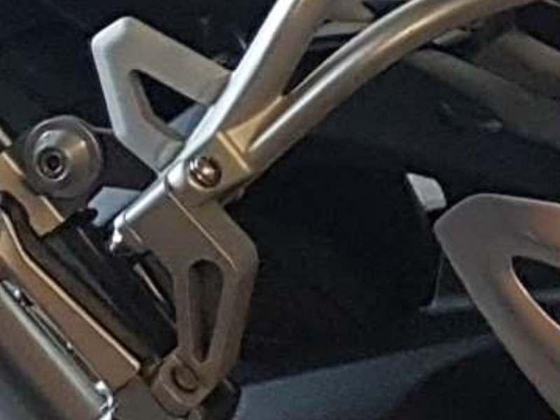

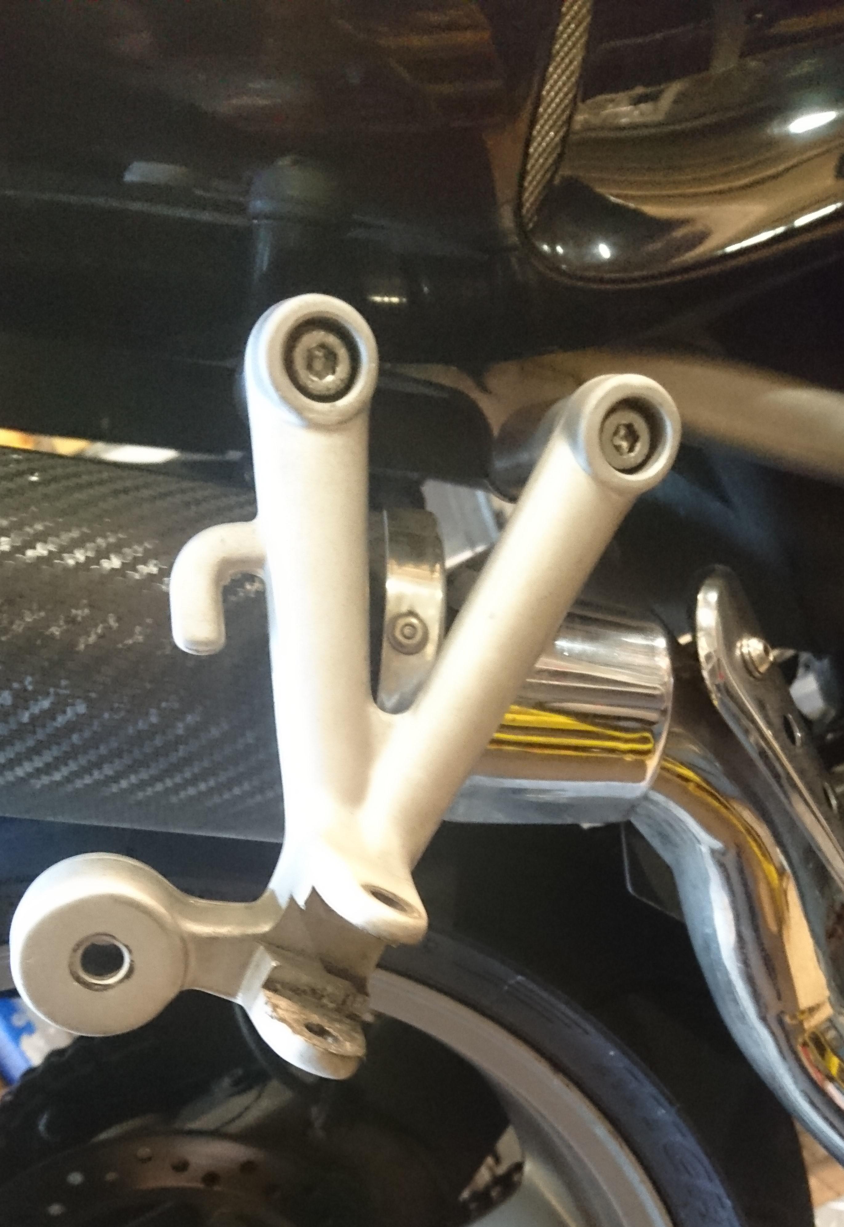

rotbiker Geschrieben 21. Januar 2019 report Geschrieben 21. Januar 2019 Hallo Leute, ich brauch mal dringend eure Hilfe, sonst bekomme ich Ärger mit meiner Freundin in der nächsten Saison. Fahre ne Speedy Bj. 1999 T509 und meine Freundin will nicht mehr da hinten die Froschhaltung. Habt Ihr eine Idee wie ich die Fußrasten Halter verlängern kann, oder von einer anderen Maschiene anbauen die länger sind. Ich such mich tot in Internet. Hab nen Bild angehängt, so siehts zu Zeit aus. Wäre ganz toll wenn Ihr mir was sendet. Gruß Micha aus Hamburg Zitieren
dreitopf Geschrieben 21. Januar 2019 report Geschrieben 21. Januar 2019 Schau mal hier http://www.mhornig.de Verstellbare Fussrasten mit Kugel Zitieren
The Stig Geschrieben 21. Januar 2019 report Geschrieben 21. Januar 2019 Entweder solche Fußrasten Adapter oder mit ein bissl Material und Arbeit Verlängerungen für die Ausleger gebaut. Zitieren

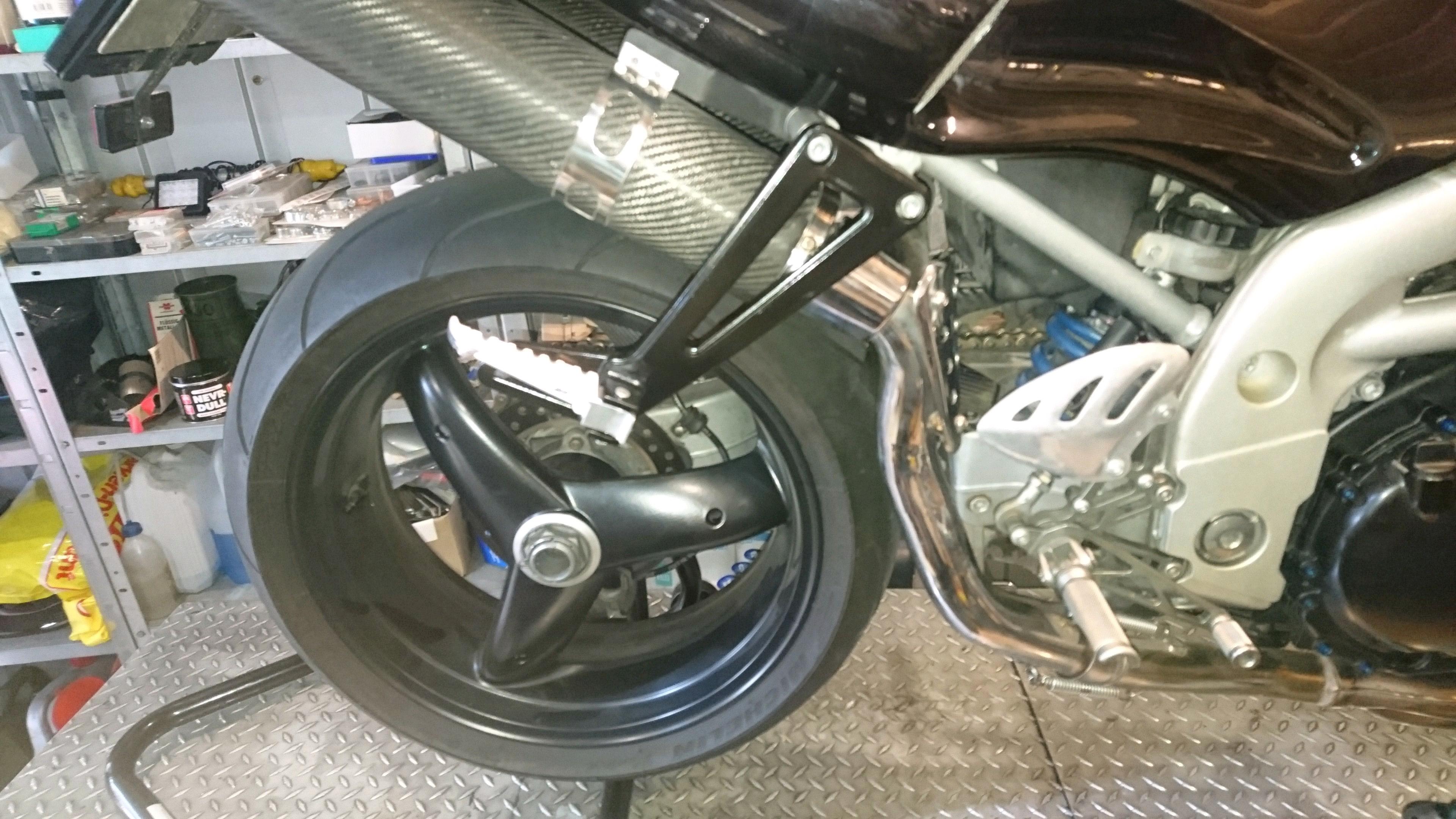

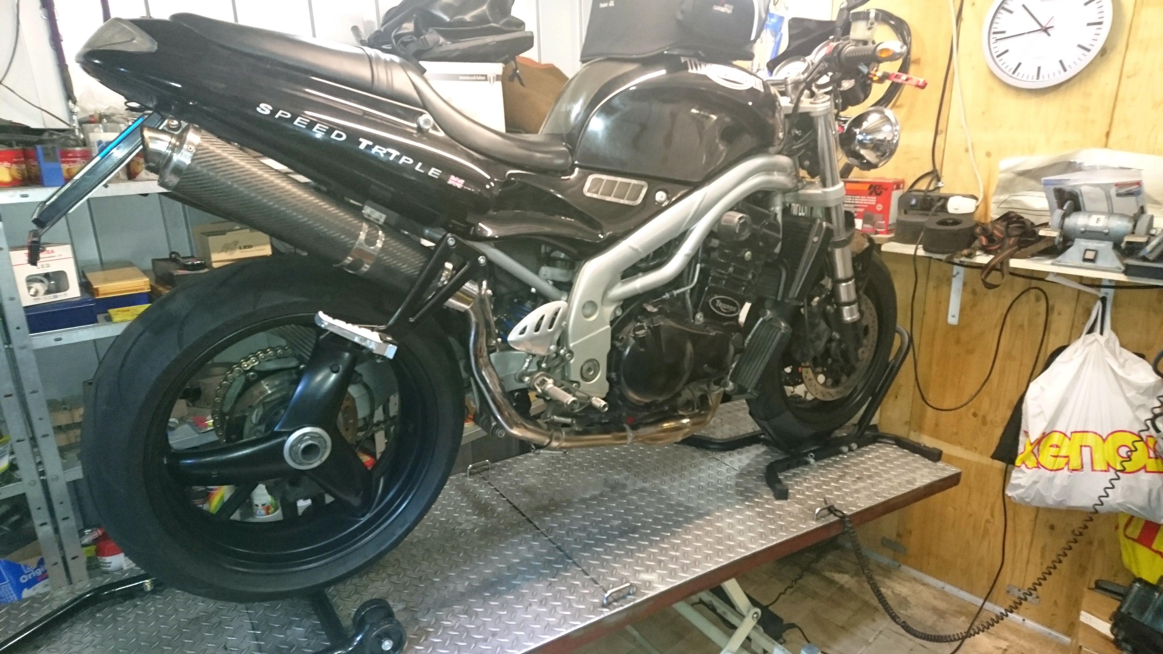

rotbiker Geschrieben 21. März 2019 Autor report Geschrieben 21. März 2019 Moin Moin an alle die es für ihren Sozius bequemer haben wollen, hab endlich, längere Soziusrastenhalter gefunden die wie ich finde noch gabz schick aussehen. Die sind von einer Suzuki DR 650 RSE SP43 . Gibs zu Hauf bei ebay. Hab sie nur geschliffen und schwarz lackiert. Nun kommen heute noch schwarze Fussrasten dran, dann fällts noch weniger auf. Gruß Micha Zitieren
The Stig Geschrieben 21. März 2019 report Geschrieben 21. März 2019 Die sind aber recht viel länger oder täuscht das? Zitieren

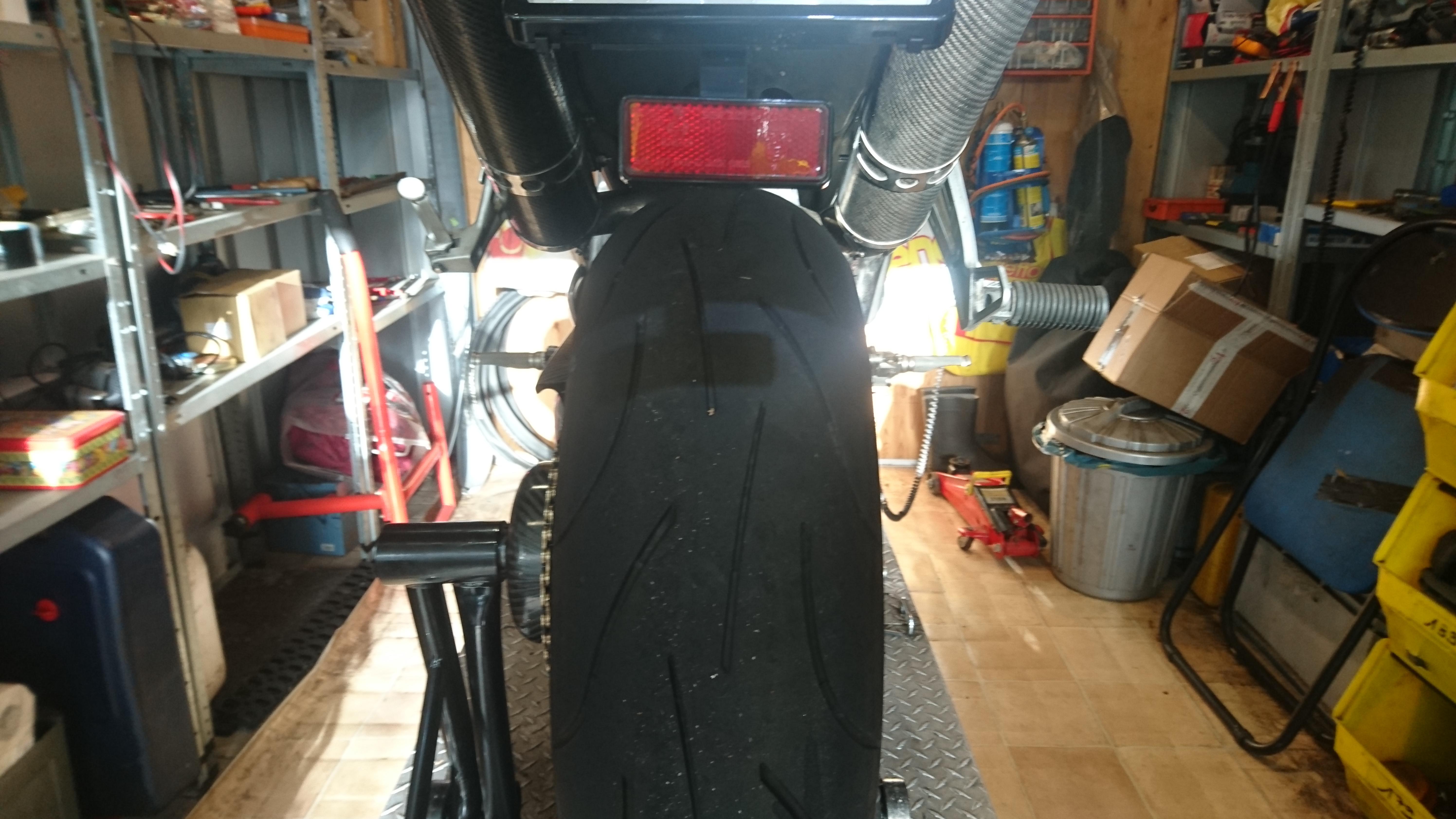

rotbiker Geschrieben 21. März 2019 Autor report Geschrieben 21. März 2019 Das täuscht. Die Originalen gehen ca. bis unterem Ende meines Auspuffs. Wenn ich richtig gemessen habe haben die 14 cm und die jetztigen liegen bei 20 cm, meine Freundin ist jedenfalls begeistert, und macht jetzt auch längere Ausfahrten wieder mit und ich muss nicht auf mein Oldi ausweichen. Hab nochmal von hinten ein Foto reingestellt. Links alt, rechts neu. Zitieren
