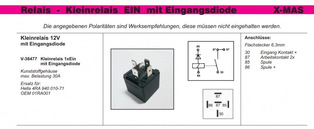

Danke für die schnelle Rückmeldung, jedoch ist dies abgebildete Relai  nicht nutzbar da es 5 Pin hat und nicht die benötigten 4 Pin.
Beim KFZ Zubehör war ich schon dort habe Ich bereits mein ebenfalls benötigtes Hella 4RD 003520-08 bekommen, jedoch haben sie ebenfalls keine Alternative für die benötigten Hella 4RA940010-71
Den übrigen Pin Nr 87 einfach abscheiden, oder ein Stick ordinäres Relais nehmen welches 30A schalten kann und die Sperrdiode in das Kabel löten welches an Pin 85 geht, diese soll sicher das Steuergerät von einer Rückinduktion bei Ausschalten schützen.
Oder mal schauen ob der Sockel nicht Platz hat für den zweiten Pin 87, könnte doch sein wenn das Relais explizit als Ersatz für dein Gesuchtes angeboten wird.

Danke Leute,
für die Hinweise. Das mit dem Einlöten der Sperrdiode könnte ich mir doch sparen, da in dem von Dir angegebenen Relais eins drin wäre, wenn ich den 5ten Pin abschneiden kann.
Ich werde das so versuchen, danke Euch.
Bearbeitet von D.c.R
Ja genau, da ist die Diode drin.
