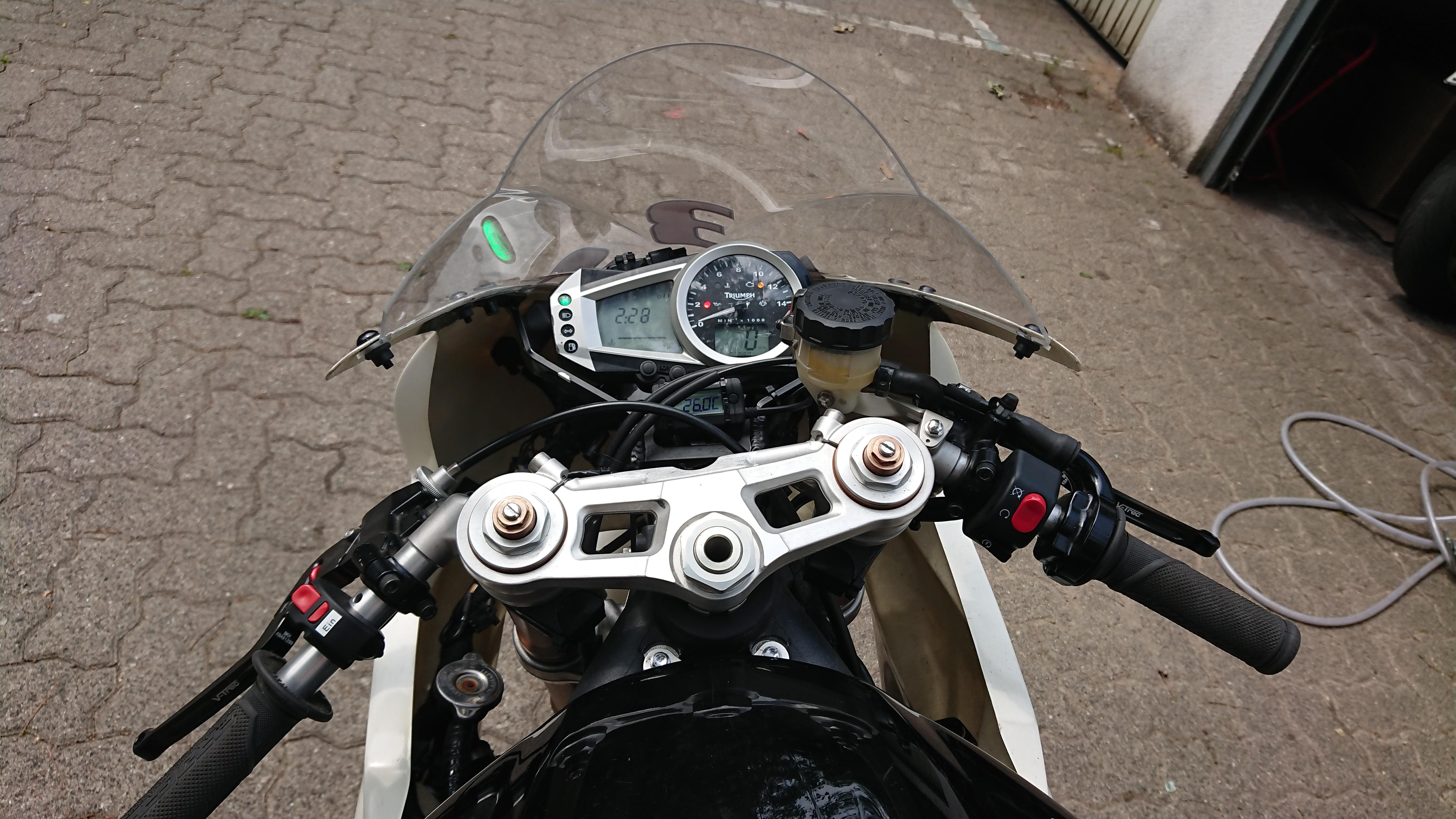

Ich hatte letztes Jahr mit meiner Daytona 675 das gleiche Problem, irgendwie fand ich lange Zeit keinen gescheiten Schalter oder Taster, aber über den Killschalter wollte ich es auch nicht laufen lassen. Nach zwei Fehlkäufen bin ich dann bei Matthies fündig geworden, und zwar denhier: https://www.motomike.eu/de/category/10314060100/article/476338/
Nennt sich Mapping-Schalter, keine Symbole oder Beschriftung drauf, stattdessen liegen 2 oder 3 Varianten zum selbst aufkleben bei und die Kabel sind ordentlich dimensioniert, nicht wie jene der billigen China-Schalter. Das Gehäuse wirkt stabil und gut verarbeitet.
Zur Verkabelung an der Speedy kann ich nichts beitragen, nur vermuten, dass es ähnlich wie bei der Daytona ist. Dort brauchte nur Batterie-Plus (braun) auf zwei weitere Kreise geschaltet werden (grün (Zündung, Benzinpumpe, ECU) und blau/gelb (Starter-Relais und Licht))
An einer Daytona kann das dann so aussehen (Zündschalter am Linken Stummel, die Beschriftung hab ich mir mit einem Etickettiergerät gedruckt):
