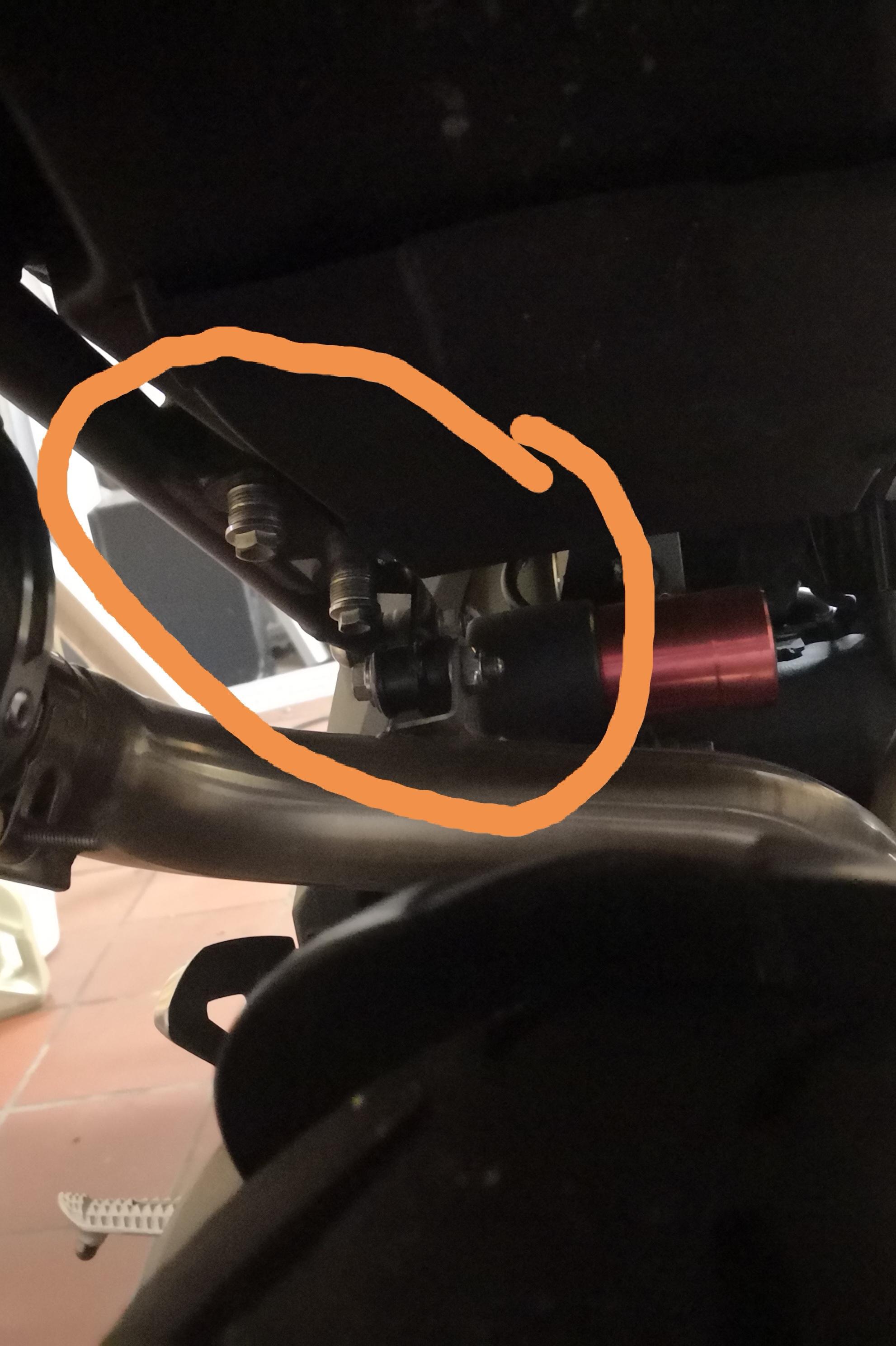

Habe bei meiner speed triple die soziusrasten abgebaut.
Kann mir jemand sagen ob die Halterung zwingend notwendig ist?
Falls ja, wo kriege ich "distanzhülsen" her?
Gruß
Guten Morgen,
ich kenne es so, dass die Krümmerhalterung deshalb vorhanden ist, um das Ganze zu entlasten, damit es nicht zu Rissen oder Bruch kommen kann.
Zwiinnggeenndd notwendig somit nicht.
Was ist Deine Speedy für ein Baujahr?
VG
klaf
P.S. Ich habe die Löcher der Soziusfussrasten übrigens nicht verschlossen und keine Probleme mit.
Bearbeitet von klaf
Als ich meine gekauft hatte, waren auch keine Fußraste montiert.
Ein findiger Mensch hatte einfach kürzere Schrauben genommen, damit braucht es dann auch keine Distanzhülsen.
Edit: Weglassen würde ich es nicht. Finde die ganze "Auspuffverschraubung" ohnehin schon etwas labil.
