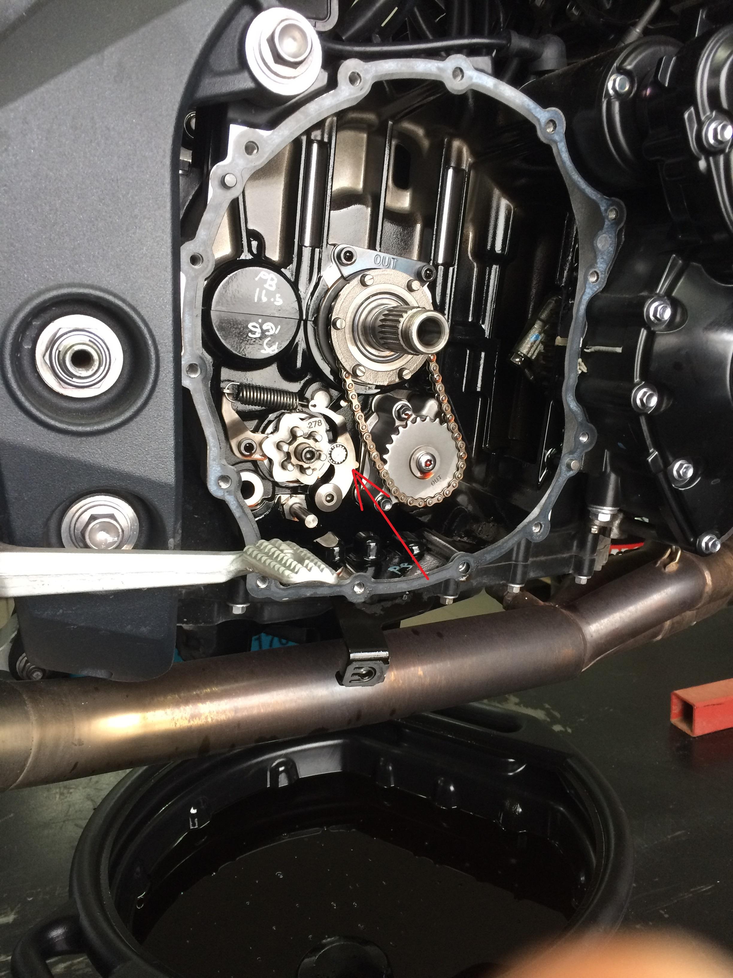

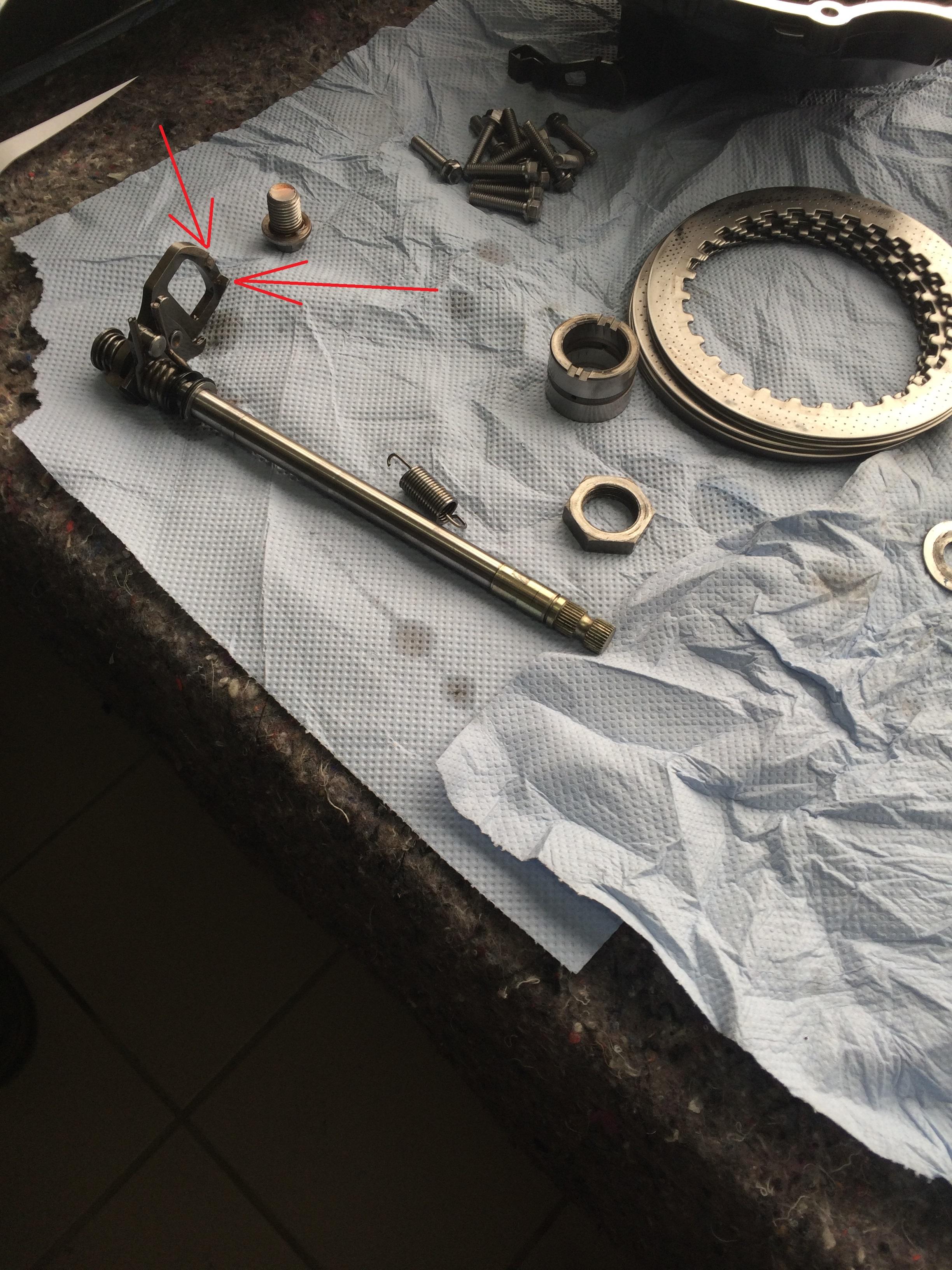

Napfi Geschrieben 27. April 2019 Autor report Geschrieben 27. April 2019 Das Getriebe kann drin bleiben, nur die Kupplung musste ausgebaut werden. Auf dem ersten Bild ist der neue Hebel an der Schaltwalze zu sehen, wo beim alten Hebel sich das Kugellager gelöst hatte. Auf dem zweiten Bild ist das Teil des Mechanismus zu sehen, an dem die zwei Verzahnungen abgenutzt sind. Ich hoffe ich habe es einigermaßen richtig wiedergegeben... Der Meister hat es uns bereitwillig erklärt, leider habe ich nur die Hälfte verstanden.. Es klang aber sehr plausibel, dass deswegen die Gänge wieder raus gerutscht sind... Zitieren

Napfi Geschrieben 27. Oktober 2019 Autor report Geschrieben 27. Oktober 2019 (bearbeitet) Am 25.10.2019 um 18:02 schrieb fordprefect: Und was wars ? Die abgenutzten Klauen an der Schaltwelle hatten die Schaltwalze nicht mehr präzise gedreht, und das lockere Kugellager am Sperrklinkenhebel hatte die Schaltwalze nicht mehr richtig in Position arretiert. Bearbeitet 20. Dezember 2019 von Napfi Zitieren
