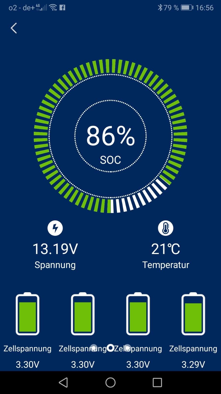

Laskywalk Geschrieben 8. April 2019 report Geschrieben 8. April 2019 Naja...etwas mehr ist es schon. Zellspannungen der einzelnen Zellen, Ladezustand und Temperatur werden erfasst. Wenn das Dingen denn mal was hat, sieht man es vielleicht bevor es ernst wird. Einfach mal nach Shido Connect in den Appstores suchen, da sieht man Bilder. Zitieren

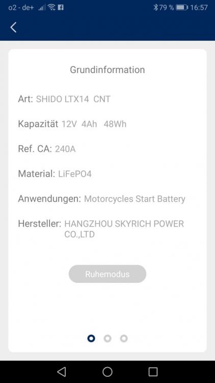

The Stig Geschrieben 26. April 2019 report Geschrieben 26. April 2019 (bearbeitet) Ich habe heute meine Shido bekommen. Bestellt war eine normale, bekommen habe ich eine Connect. Die Bluetooth Funktion lässt sich sehr wohl abschalten. 1. On/off Knopf 3 Sekunden drücken. Wenn oben die 3 LED aufleuchten, Bluetooth an. Noch einmal 3 Sekunden drücken, in der Mitte leuchtet eine rote LED, Bluetooth aus. Oder man deaktiviert Bluetooth mit dem Handy in der entsprechenden Shido App. Oder nach 14 tage Nichtgebrauch automatische Abschaltung. Edit Gerade diese App Funktion getestet. Tja funzt einwandfrei. Unglaublich was es so alles gibt. Bearbeitet 26. April 2019 von The Stig Zitieren
