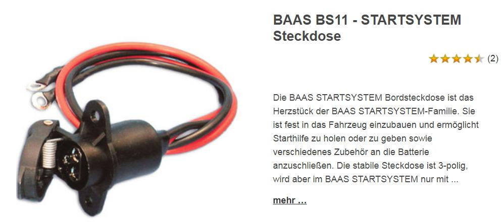

fordprefect Geschrieben 23. September 2019 report Geschrieben 23. September 2019 Gratuliere ! Für die Fremdenergiestarter ohne Batteriefachöffnungswunsch wären wohl zwei nach außen verlegte Kabel (Schwarz ist Rot und Plus ist Minus) entsprechender Dicke das Richtige, die man i. F. d. F. mit den Zangen der Starthilfekabel packen kann ? Vermutlich wäre es sinnvoll, die Enden so zu gestalten / zu isolieren, daß sie sich während der Fahrt und überhaupt nicht berühren oder so. Wäre vielleicht ein Thema für ein Elektrofachwesen ... ?! Zitieren
Atlan Geschrieben 23. September 2019 report Geschrieben 23. September 2019 (bearbeitet) So was? Und irgendwo griffbereit das Gegenstück: Bearbeitet 23. September 2019 von Atlan Zitieren
