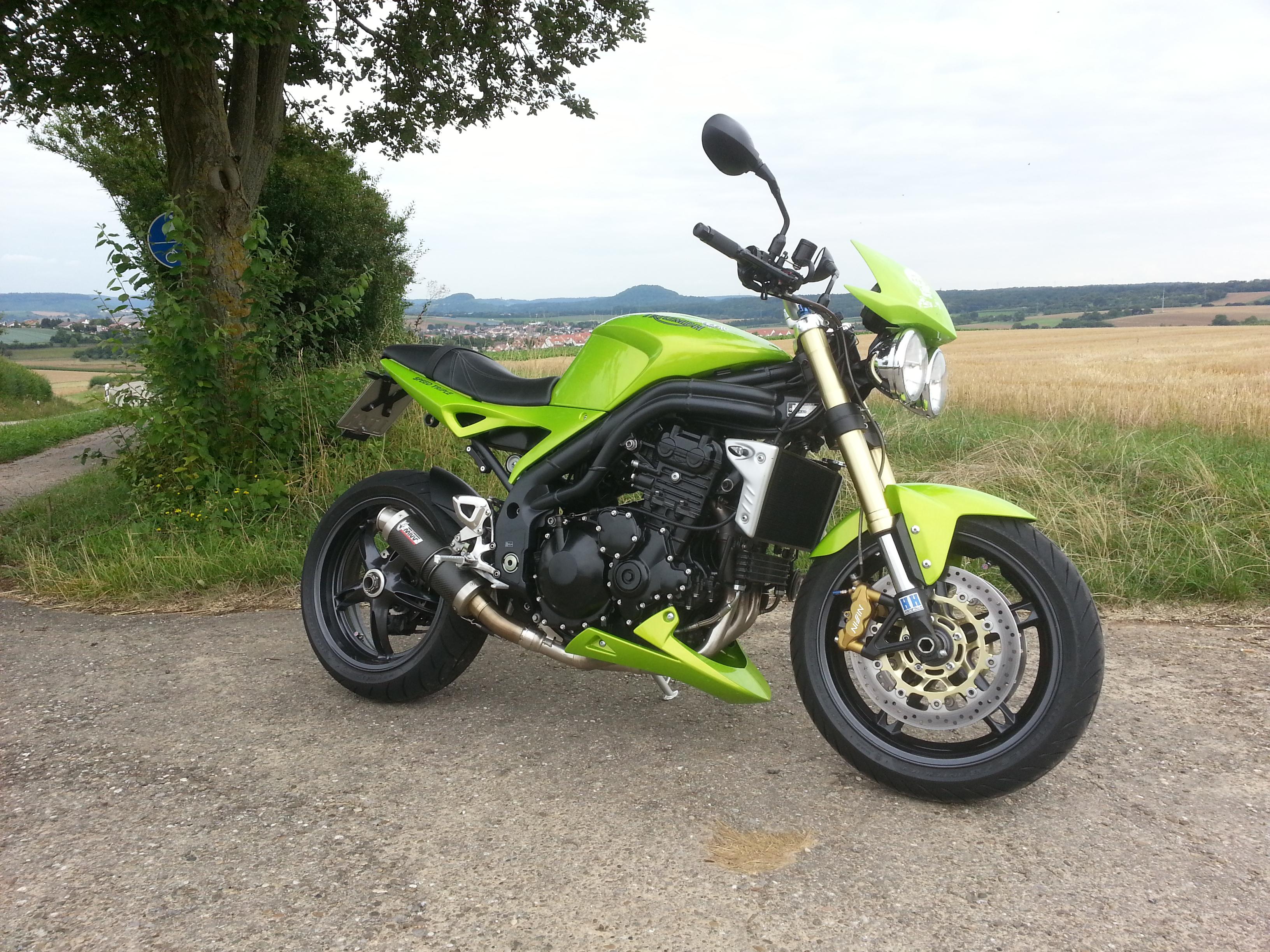

Triplemania Geschrieben 18. April 2020 report Geschrieben 18. April 2020 Am 7.4.2019 um 22:40 schrieb tgessner: Saubere Arbeit! Zum Geraderichten der Lamellen eignen sich übrigens Blätter der Fühlerlehre gut... Ich habe das probiert um die Zwischenräume der Lamellen zu reinigen und zu begradigen: 2004er N-Speedy mit 65.000 km. 1. Versuch: Die Blätter meiner Fühlerlehren konnte ich nicht gut genug durchführen (zu breit). 2. Versuch: Kabelbinder in verschiedenen Größen: Das ging besser, war aber immer noch nicht befriedigend. 3. Versuch: Das Sägeblatt einer elektrischen Laubsäge (Dekupiersäge) von den Zähnen befreit und blank geschliffen: passt perfekt und ist weder zu labil noch zu steif. Den Kühler habe ich vorher grob abgespült wie oben von "The Stig" beschrieben. Danach war der Dreck aber immer noch nicht raus und saß fest in den Lammellen. Ich habe auch keine Pressluft zur Verfügung. Darum habe ich den Kühler "eingeweicht": Alte Postkiste, befüllt mit einer Mischung aus Essigessenz (ca. 0,5 L) und Wasser (ca. 10 L), den Kühler (alle Lamellen bedeckt) da hinein und eine Woche einfach im Garten stehen lassen. Heute dann mit dem Sägeblatt durch die Lamellen: Das ging leicht und es kam ein unglaublicher Dreck heraus. Zitieren

Triple/one Geschrieben 19. April 2020 report Geschrieben 19. April 2020 Hi Es geht wesentlich leichter, wenn man sein Moped öfter Putzt. Ich hatte selbst nach 110.000 km einen Sauberen Kühler. Auf dem Bild waren schon mehr als 90.000 km auf dem Moped. Gruß Zitieren
Triplemania Geschrieben 19. April 2020 report Geschrieben 19. April 2020 vor einer Stunde schrieb Triple/one: leichter, wenn man sein Moped öfter Putzt. oder nur so geputzte Gebrauchtmotorräder kauft Hier - im TECHNIK-Teil des T5net - geht es aber genau darum, was zu tun ist, wenn das nicht geklappt hat. Bilder von gut geputzten Mopeds in schöner Landschaft bitte im Benzingerede ("War schöne heute") posten. Zitieren
