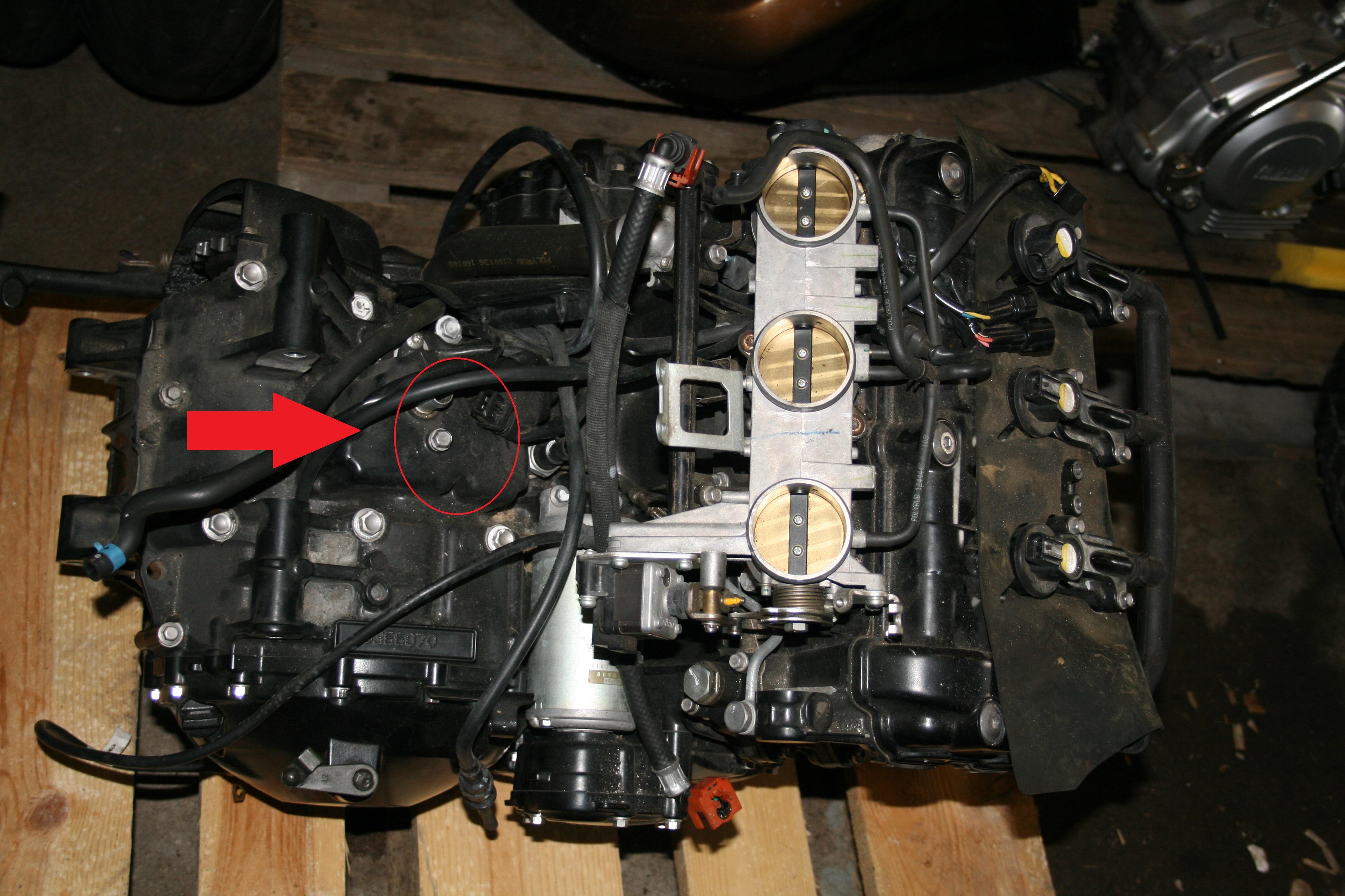

Gast Geschrieben 10. April 2019 report Geschrieben 10. April 2019 LiMa (wurde schon genannt), Massekabel am Motorblock. Steckverbindungen von der LiMa zum Regler und von dort zur Batterie prüfen. Zitieren
Thorsten Geschrieben 10. April 2019 Autor report Geschrieben 10. April 2019 Wo ist denn das Massekabel am Motorblock? Habe bis jetzt erfolglos gesucht. Zitieren
Triple/one Geschrieben 10. April 2019 report Geschrieben 10. April 2019 vor 11 Minuten schrieb Thorsten: Wo ist denn das Massekabel am Motorblock? Habe bis jetzt erfolglos gesucht. Zitieren
Thorsten Geschrieben 10. April 2019 Autor report Geschrieben 10. April 2019 (bearbeitet) Also Massepunkt Motor und Kabel sehen perfekt aus. Keine Korrosion und alles sauber. Hab die Airbox auch nochmal abgebaut und mir sämtliche Kabelstränge angesehen. Optisch lässt sich nicht das geringste finden. Ich denke ich werde morgen mal den neuen Regler anstecken und ne Runde mit auf den Tank geschnallten Multimeter fahren. Wenn sich nichts geändert hat, werde ich dann als nächstes den Limadeckel abschrauben und mir die Wicklungen anschauen. Bearbeitet 16. April 2019 von Thorsten Zitieren

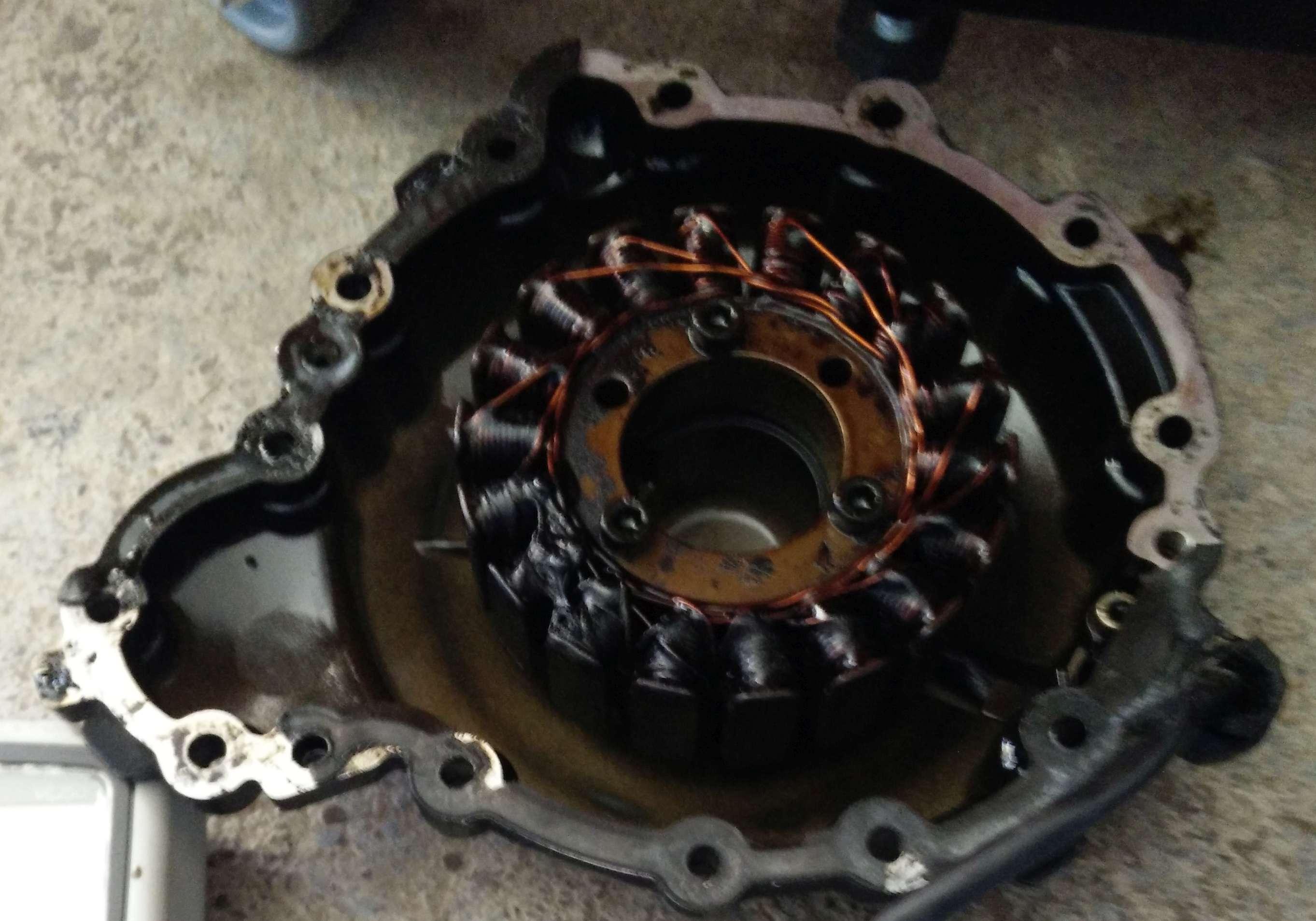

Thorsten Geschrieben 11. April 2019 Autor report Geschrieben 11. April 2019 (bearbeitet) Heute hab ich die Lima ausgebaut. Dachte mir bevor ich den neuen Regler testweise einbaue, schau ich mir die Lima an. Nachfolgend das Ergebnis. Bearbeitet 12. April 2019 von Thorsten Zitieren
Triple/one Geschrieben 12. April 2019 report Geschrieben 12. April 2019 Hi Sind die Drähte auf der Rückseite nicht durchgekokelt? Sind verdächtig Schwarz. Gruß Zitieren
Thorsten Geschrieben 12. April 2019 Autor report Geschrieben 12. April 2019 (bearbeitet) Nee, die sind nicht durchgekokelt. Das täuscht wohl auf dem Bild. Ich find eher diese Verfärbung des Isolierlacks bissl komisch und die einzelnen Drähte, die zu den Wicklungen gehen, sehen so aus als wären sie unisoliert. Bearbeitet 12. April 2019 von Thorsten Zitieren
Triple/one Geschrieben 13. April 2019 report Geschrieben 13. April 2019 Hi Ich meine diese Drähte wo Schwarz aussehen. Zitieren
Thorsten Geschrieben 13. April 2019 Autor report Geschrieben 13. April 2019 vor 3 Stunden schrieb Professor: Im Zweifel tauschen! So ist jetzt der Plan wenn ich vom Urlaub zurück bin. Lima und Regler neu und schauen ob’s behoben ist. Zitieren
East Geschrieben 13. April 2019 report Geschrieben 13. April 2019 Macht auch definitiv Sinn, oft reißt ein sterbender Limaregler die Lima mit in den Tod, oder andersherum Zitieren
Thorsten Geschrieben 13. April 2019 Autor report Geschrieben 13. April 2019 Tragischer Weise wäre es bei mir das zweite mal nach nur 1.200 km 😏 Zitieren
