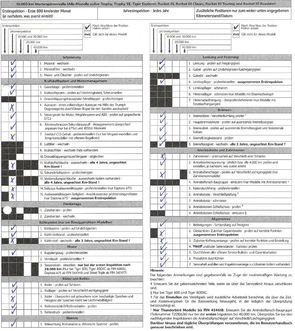

Hi,
Afaik steht im Fahrerhandbuch der Inspektionsumfang drin.
Gerhard

Vileicht hilft dir das:
ohne Gewähr:

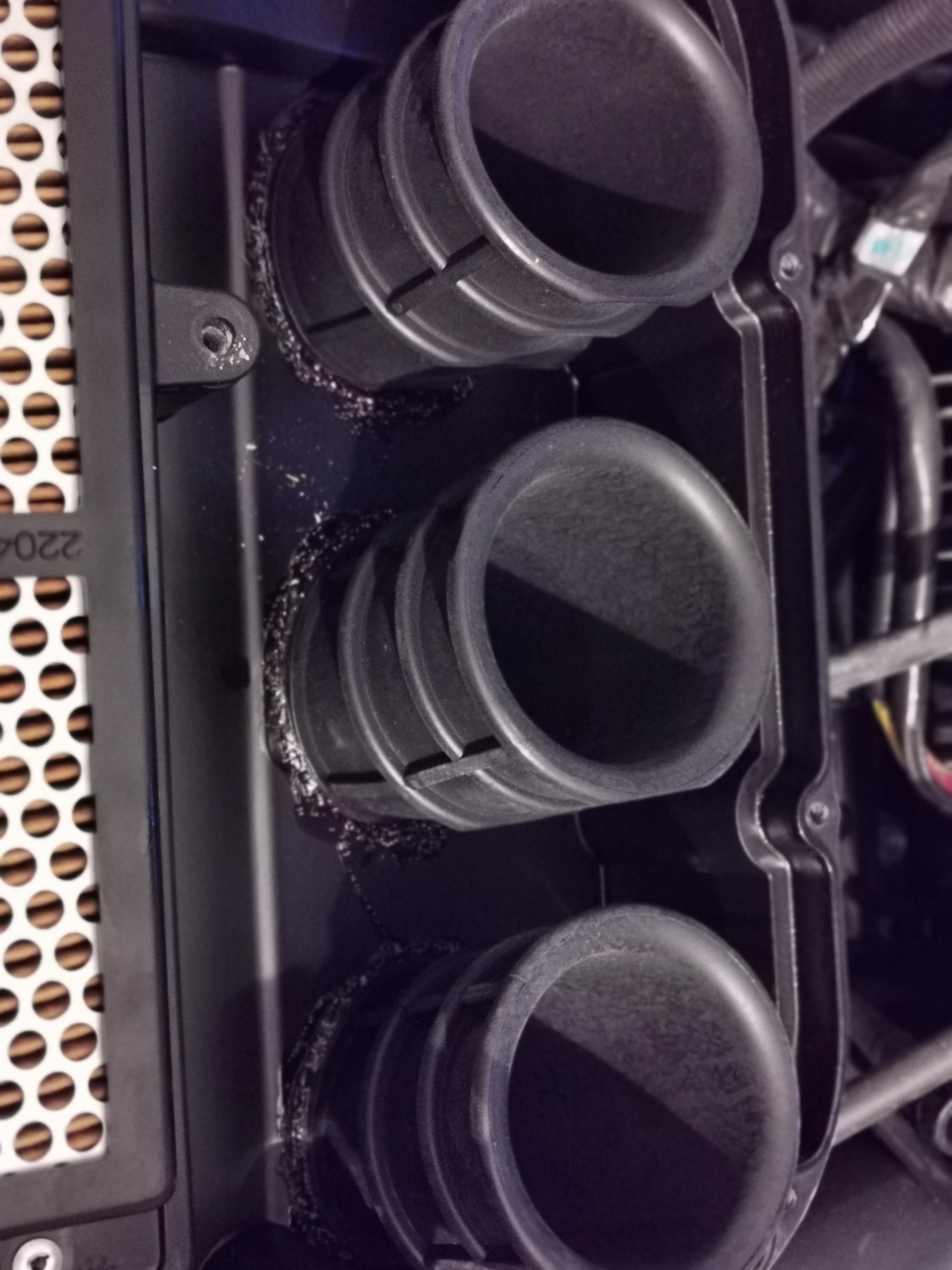

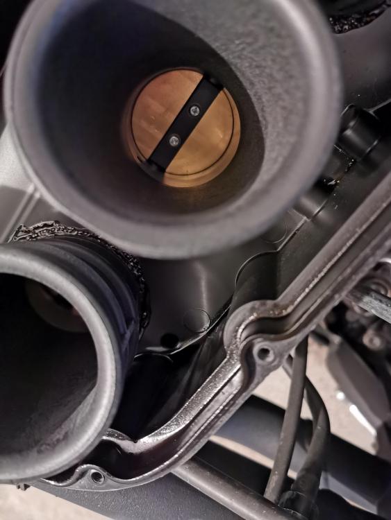

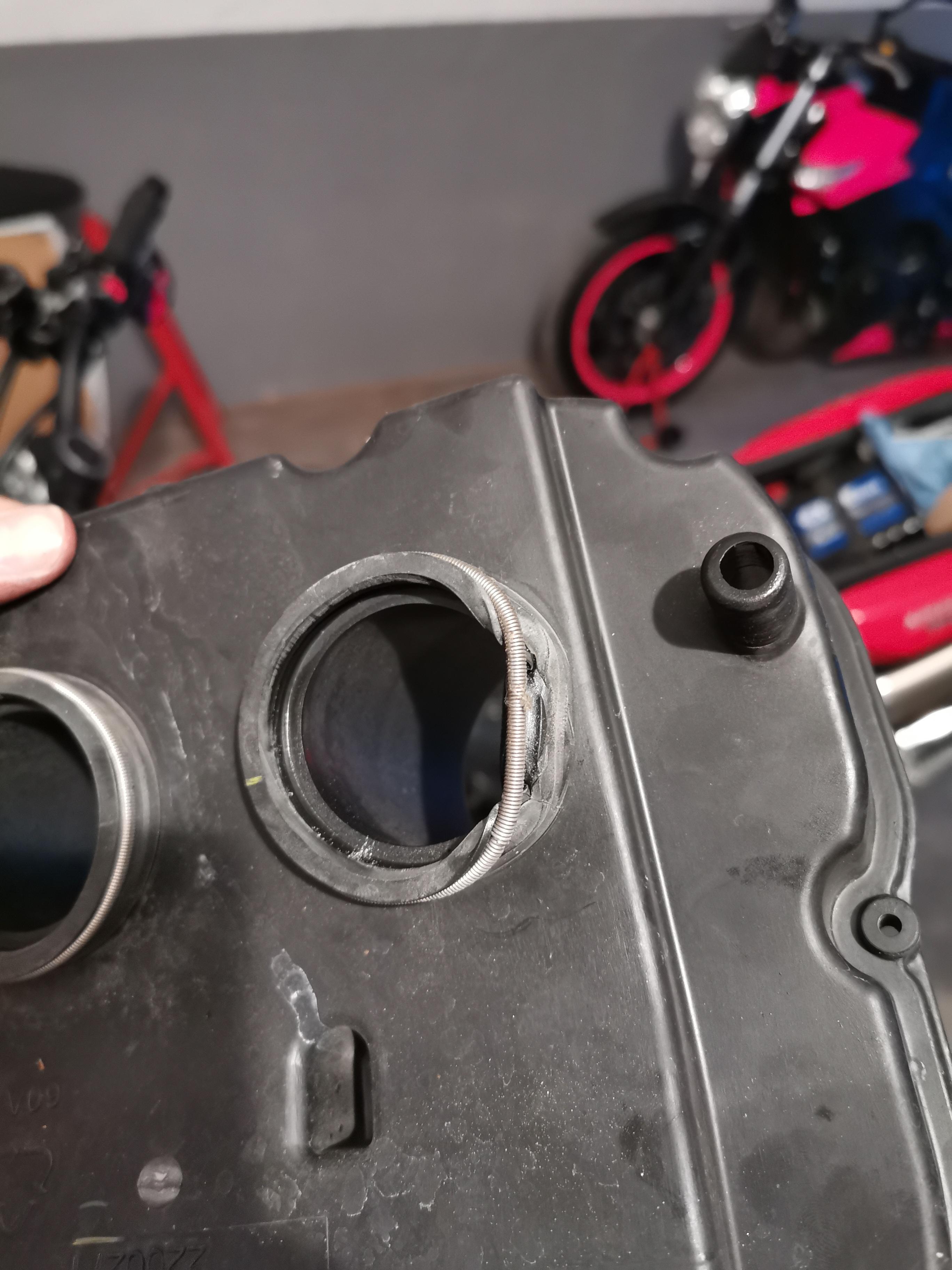

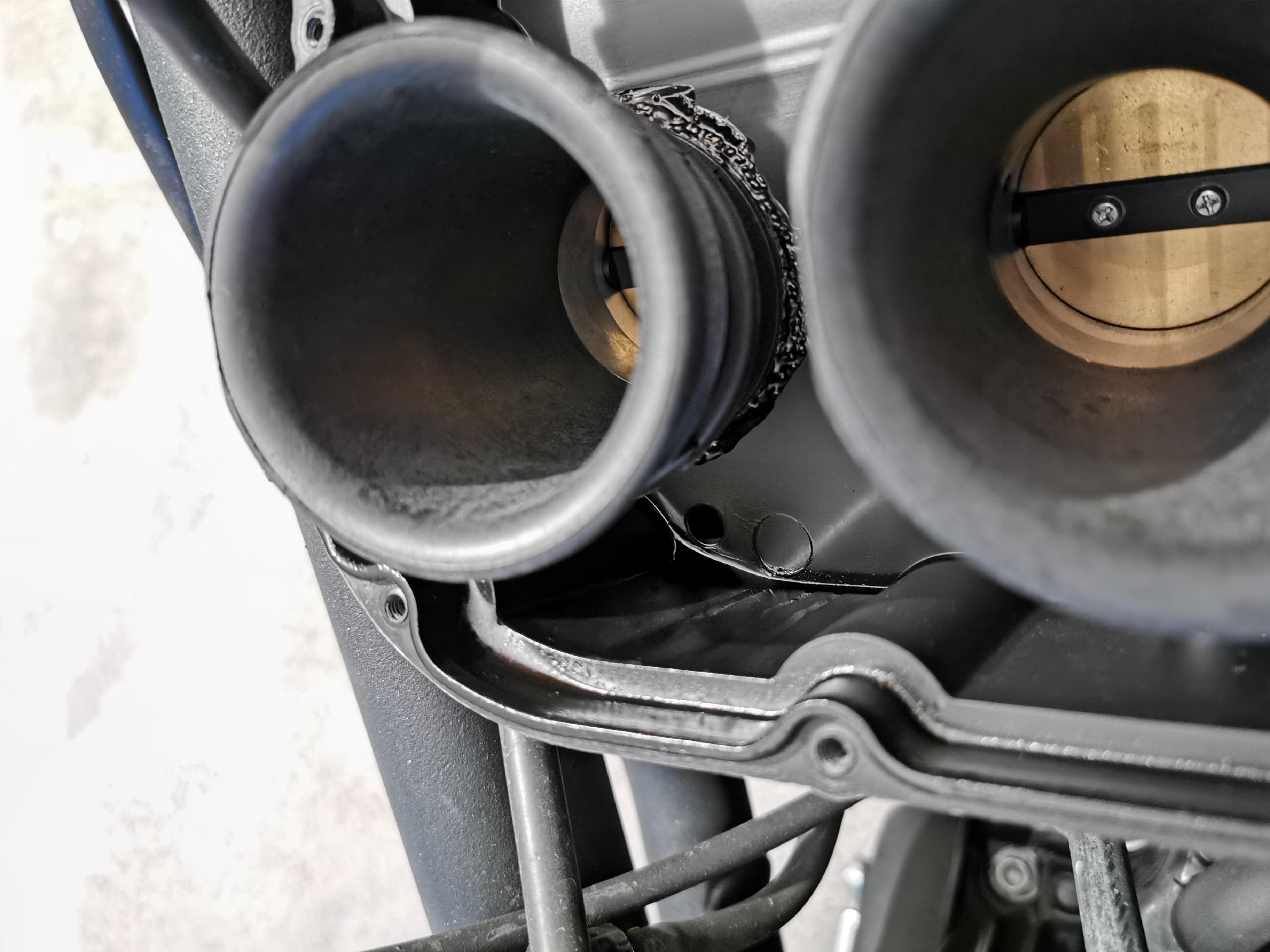

Tank Runter Lufi Kasten auf und folgendes entdeckt.
Und zwar Öl im luftfilterkasten und an einem Trichter die dichtund total verschoben eingebaut so das es an der Stelle total undicht war.
An der Stelle muss ich sagen. Das mopped war bis jetzt immer bei Triumph zum Service.

Das kenne ich. Hab selber diese Erfahrung beim T Kundendienst machen müssen. :blowup:
Die Kette hatten Sie mir auch gespannt wie eine Klaviersaite. Das war dann das letzte mal, das der Händler meine Speedy in den Fingern hatte.
Beim Aufsetzen des Luftfilter Unterteils, bin ich immer mit den Fingern im Gummitrichter rumgefahren und Kontrolliert, das die Gummis alle Sauber aufsitzen.
Wegen dem Bisschen Öl im Luffi Kasten, keine Sorge ist Normal.

Echt ist das Öl normal im Lufi Kasten? Einfach mit Lappen wegputzen? Oder richtig saubermachen mit bremsreiniger?
Hat jemand so ein Trichter rumliegen?
Wird von der Kurbelwellenentlüftung per Schlauch wieder in del luftfilterkasten geleitet. Normal.
Wenn Du den Luftfilterkasten wieder auf die Drosselklappen setzt, schmier ein wenig Vaseline an den Rand der Drosselklappen, dann fluppt der Luftfilterkasten besser drauf  :wink:
