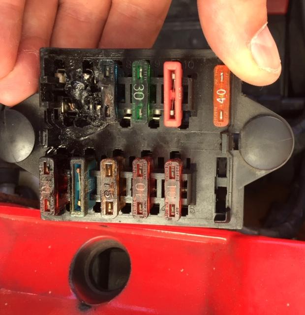

Uli K Geschrieben 20. April 2019 report Geschrieben 20. April 2019 An meiner 99er Daytona 955i ist durch ein aufgescheuertes Kabel die Hauptsicherung komplett mit dem Sicherungskasten verschmolzen. Und das vor Ostern! Muss ich den kompletten Kabelbaum tauschen oder kann man sich die Arbeit sparen und nur den Sicherungskasten wechseln? Lassen sich die Kabel aus dem Sicherungskasten entfernen und wieder einclipsen? Zitieren

Uli K Geschrieben 20. April 2019 Autor report Geschrieben 20. April 2019 vor 3 Minuten schrieb Schiller: Die Kabel sind meiner Erinnerung aber fest mit den Steckkontakten verkrimpt. Die kriegt man glaube ich nicht mehr im guten auseinander. Ist mir jedenfalls nicht gelungen. Wie sieht denn dein Sicherungskasten aus, ohne Kabel? Gruß Uli Zitieren

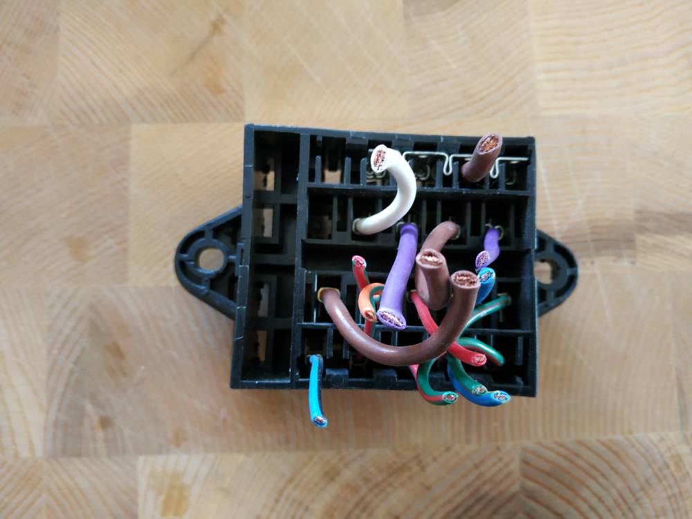

The Stig Geschrieben 20. April 2019 report Geschrieben 20. April 2019 (bearbeitet) Für dich und nur für dich bin ich jetzt in echtzeit in den Keller und habe in 5 Sekunden eine Leitung entriegelt. Klar wo es bei dir geschmolzen ist muss man das Plastik aufbrechen oder zersägen. Aber wo alles intakt ist, no problema. Bearbeitet 20. April 2019 von The Stig Zitieren
Uli K Geschrieben 20. April 2019 Autor report Geschrieben 20. April 2019 zuerst war ich natürlich mit einem kleinen Schlaubendreher und einer Spitzzange dabei. Ich habe einen Kontakt herausbekommen, aber wiederverwendbar ist der jetzt nicht mehr. Bei EBay habe ich nichts Entsprechendes finden können. Zitieren
Uli K Geschrieben 20. April 2019 Autor report Geschrieben 20. April 2019 Hey Stig, ich bin echt beeindruckt! Danke für die Bilder. Okay. Ich werde morgen das alte verschmorte Teil zersägen um den Mechanismus zu verstehen und anschließend mit Feinmechanikerwerkzeug rangehen. Das Blöde ist nur, ich habe die Kabel schon abgetrennt. Die müsste ich neu verkrimpen. Zitieren
joe8353 Geschrieben 20. April 2019 report Geschrieben 20. April 2019 Hi, @Stig: jetz lass @Uli K halt nicht dumm sterben, und erkläre, wie die Leitung zu entriegeln ist. Ist ja schön, dass du uns zeigst dass du das kannst hilft dem Uli aber nicht weiter... Gerhard Zitieren
The Stig Geschrieben 20. April 2019 report Geschrieben 20. April 2019 (bearbeitet) Auf dem ersten Bild grinst dich die Haltenase direkt an. Sicherung raus ziehen, dann ist da noch ein kleiner eckiger Ausschnitt, da kann man dann die Kunststoffzunge sehen die direkt in diese kleine Nase am Kabelschuh eingreift. Eine Taschenlampe und Notfalls eine Lupe wirken Wunder. Auch bei dir sieht man gut Wo man ansetzen muss. Bearbeitet 20. April 2019 von The Stig Zitieren
Uli K Geschrieben 20. April 2019 Autor report Geschrieben 20. April 2019 In den eckigen Ausschnitten habe rumgestochert und gleichzeitig am Kabel gezogen. Keine Ahnung, wo ich welches Teil drücken muss. Ich werde mir morgen eine Lupe nehmen und es noch mal versuchen. Welches Werkzeg benutzt du, einen Minischraubendreher? Zitieren
The Stig Geschrieben 20. April 2019 report Geschrieben 20. April 2019 (bearbeitet) Im Prinzip ist das eine Kunststoffzunge die du mit einem Schraubendreher etwas zur Seite drückst, dann kannst du den Kabelschuh herausziehen. Nicht stochern sondern gezielt Arbeiten. Wie gesagt die Kunststoffzunge liegt auf der Nase des Kabelschuhs auf. Mit dem Bild von mir und mit etwas Licht kannst du das normal gut Nachvollziehen. Nur Geduld. Das geht schon. Bearbeitet 20. April 2019 von The Stig Zitieren

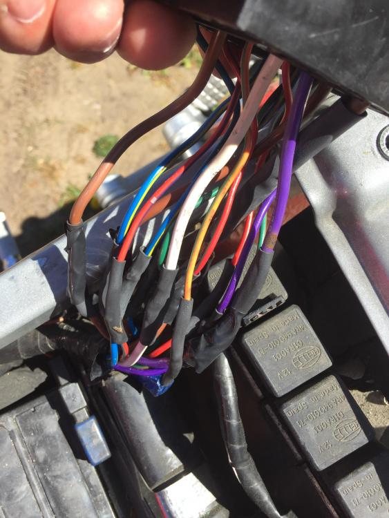

Schiller Geschrieben 21. April 2019 report Geschrieben 21. April 2019 Das Teil habe ich noch liegen. Zitieren
Uli K Geschrieben 21. April 2019 Autor report Geschrieben 21. April 2019 Moin Schiller, Brauche ich dafür noch die passenden Kabelschuhe? Gruß Uli Zitieren
The Stig Geschrieben 21. April 2019 report Geschrieben 21. April 2019 Du kannst von dir die unbeschädigten Kabel wieder einstecken. Bei den defekten entweder neue Schuhe suchen oder mit den hier vorhandenen verlöten. Zitieren
