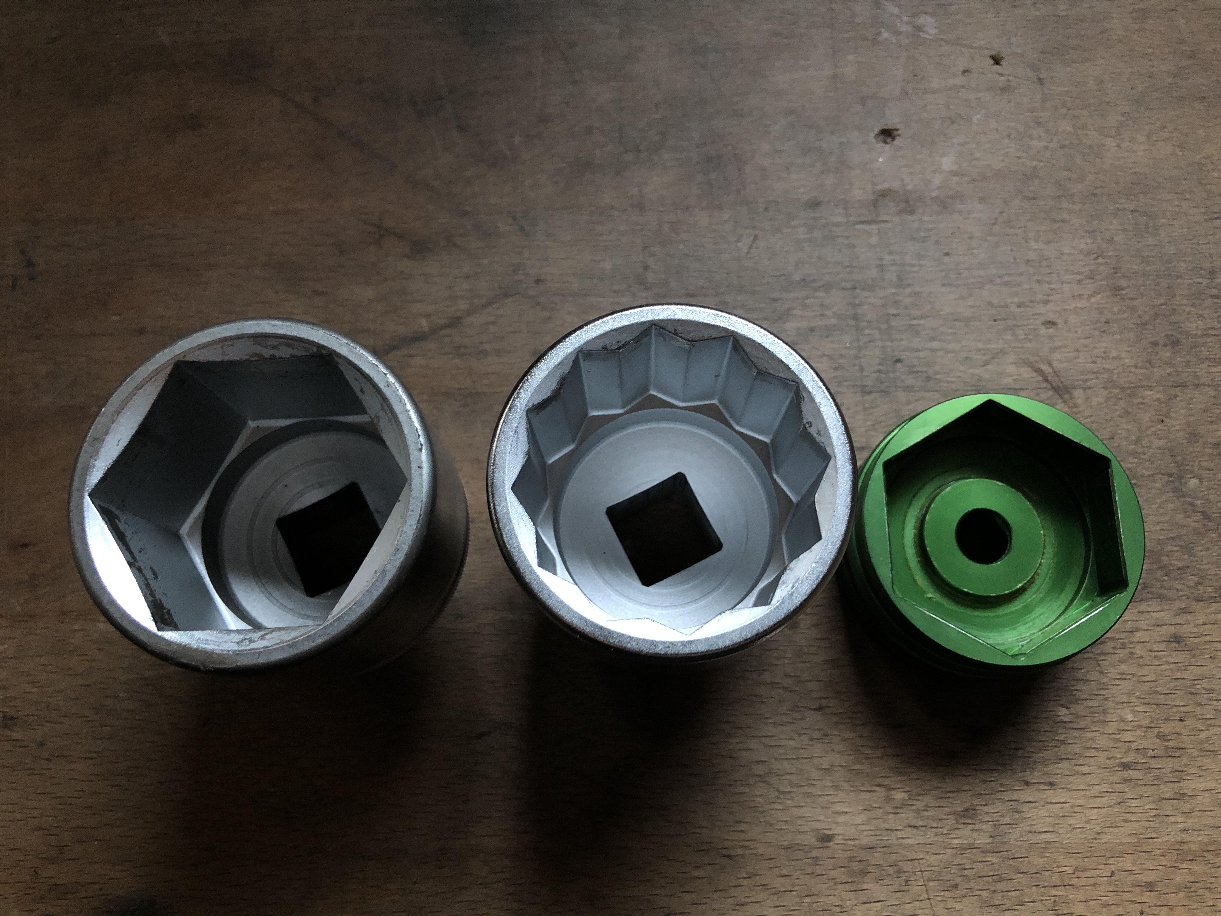

Krylov Geschrieben 5. Mai 2019 report Geschrieben 5. Mai 2019 (bearbeitet) Die meisten 46er Nüsse (Hazet, ...) haben einen zu breiten Rand, so dass die nicht komplett auf die Mutter passt (Abrutschgefahr?) und es zudem zu Schleifspuren an den Felgen kommen kann. Ich habe mir so eine 46er Nuss von MVS Performance besorgt. MVS-Performance scheint aber leider gerade umzurukturieren und hat den Online-Shop nicht mehr offen. Man kann sich die oben genannten Nüsse aber auch am Rand passend abdrehen (lassen). Bearbeitet 5. Mai 2019 von Krylov Zitieren

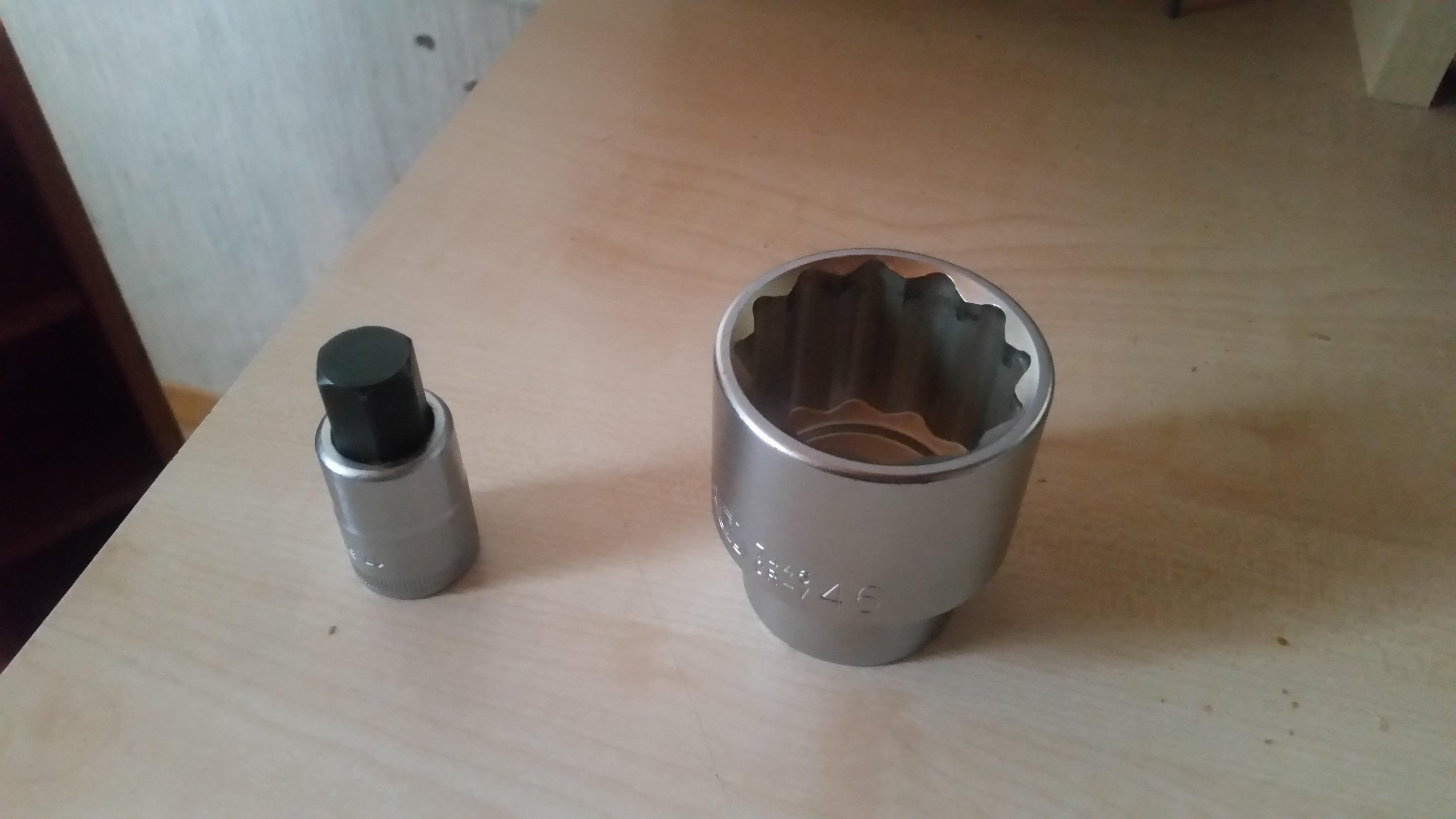

florider Geschrieben 5. Mai 2019 report Geschrieben 5. Mai 2019 (bearbeitet) Die 46er Nuss und der 17 er Inbus sind standard. @Krylov habe die 46er Nuss von BGS (Vielzahn), funktioniert gut. Nuss: https://www.amazon.de/gp/product/B00E40HS5M/ref=ppx_yo_dt_b_search_asin_title?ie=UTF8&psc=1 Inbus: https://www.amazon.de/Innensechskant-Schlüssel-Innen-6-kant-Steckschlüssel-Einsatz-Schraubendreher-Einsatz/dp/B007J989EE/ref=sr_1_fkmrnull_1?hvadid=174363916460&hvdev=c&hvlocphy=9041701&hvnetw=g&hvpos=1t1&hvqmt=e&hvrand=2248949045419277409&hvtargid=kwd-42862723904&keywords=17er+imbus&qid=1557077124&s=gateway&sr=8-1-fkmrnull Bearbeitet 5. Mai 2019 von florider Zitieren

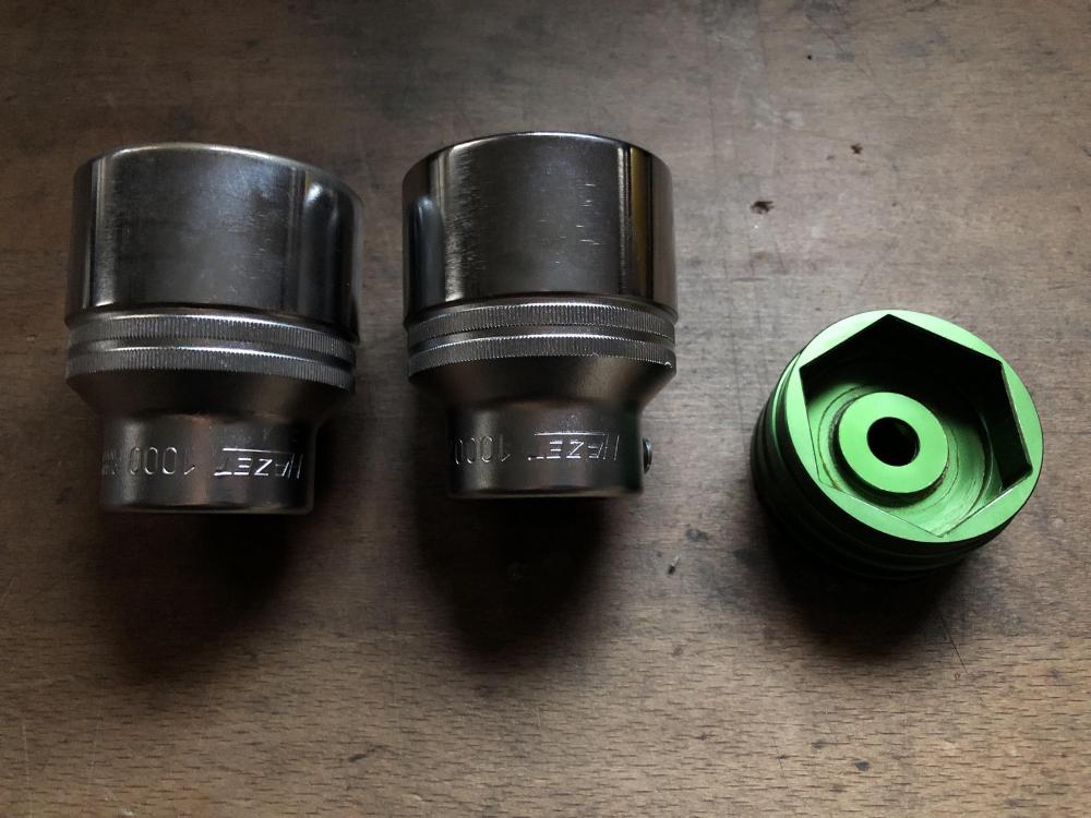

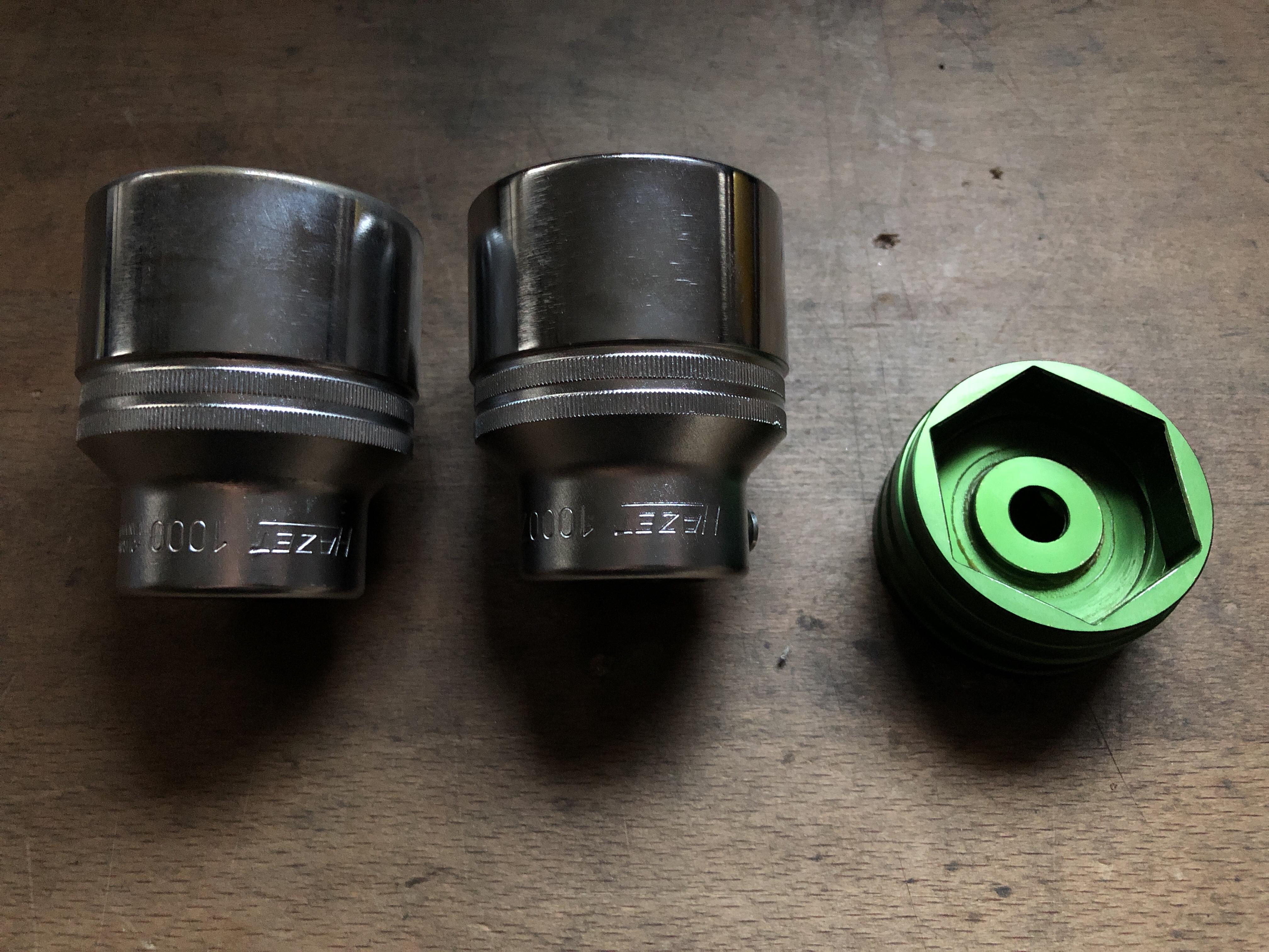

Krylov Geschrieben 5. Mai 2019 report Geschrieben 5. Mai 2019 (bearbeitet) @florider: Geht die BGS-Nuss auch auf der linken Seite bis zum Anschlag rein oder setzt die auf dem Ruckdämpfer auf? So viel schmaler als an der Hazet-Nuss sieht die BGS-Nuss da auch nicht aus. (Ich hatte mich zunächst vertan: Meine Nuss von BGS ist die 38er für die obere Steuerkopfabschlussmutter.) Meine 46er Hazet-Nüsse waren da jedes mal zu breit (siehe Bilder*) und sitzen m.E. auch nicht präzise genug für die Titanmuttern, die ich da habe. (Da habe ich mir mit der Originalfelge an einer Nuss die Ecken etwas demoliert, weil der Rand der Nuss am Rand des Felgenadapterstücks zu früh aufgesetzt hat.) Mit der MVS-Nuss schnöpft das alles präzise und problemlos; man braucht aber eventuell ein Adapterstück von 1/2“ auf 3/4“ für den Drehmomentschlüssel. Bearbeitet 5. Mai 2019 von Krylov Zitieren
florider Geschrieben 5. Mai 2019 report Geschrieben 5. Mai 2019 @Krylov stimmt die BGS-Nuss geht nicht bis zum Anschlag rein, verursacht aber keine Kratzer oder rundet die "Mutter" ab. Zitieren
