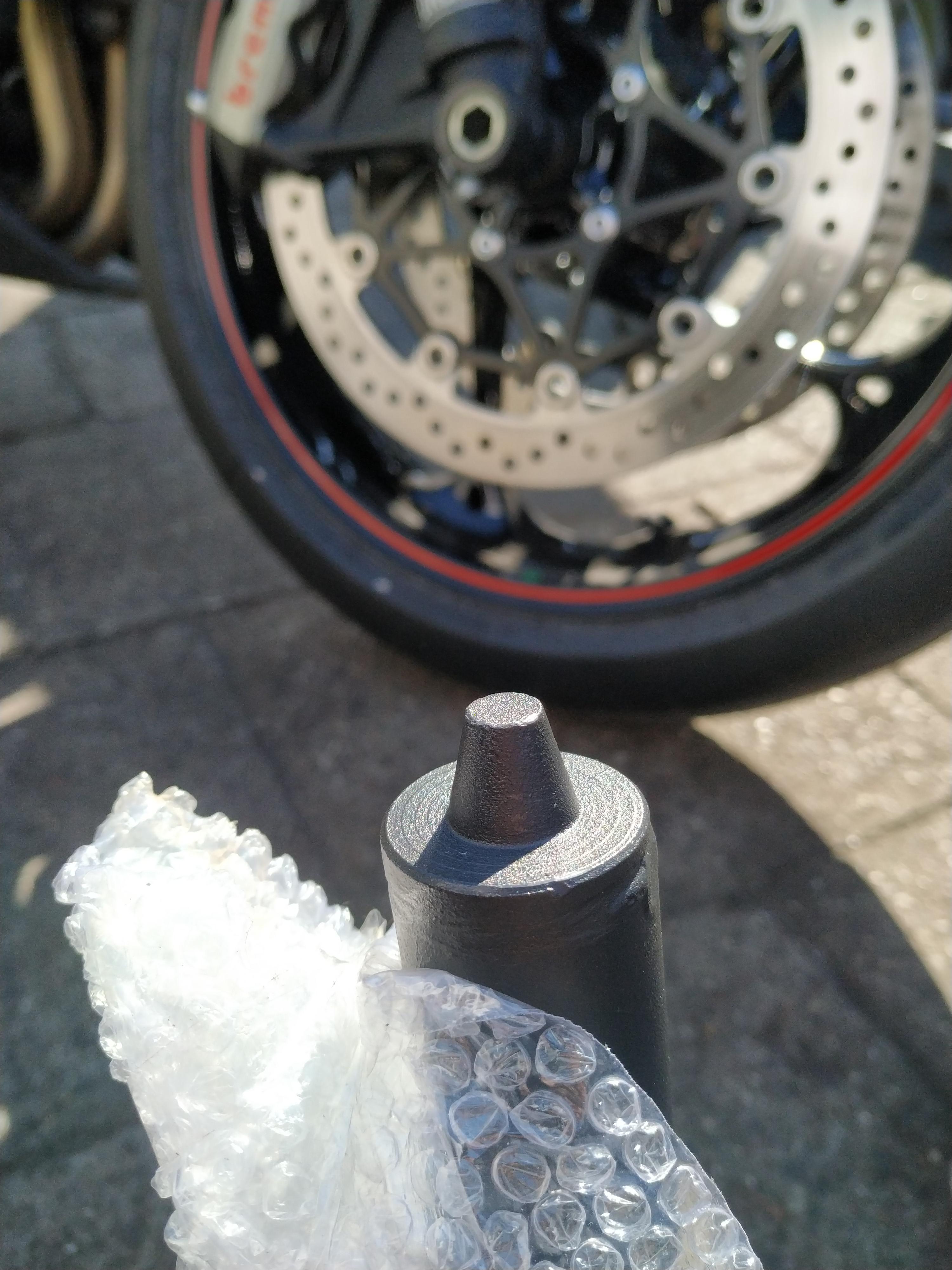

IljaO Geschrieben 21. Mai 2019 Autor report Geschrieben 21. Mai 2019 Scheinbar doch nicht der richtige Montageständer für die RS? Zitieren

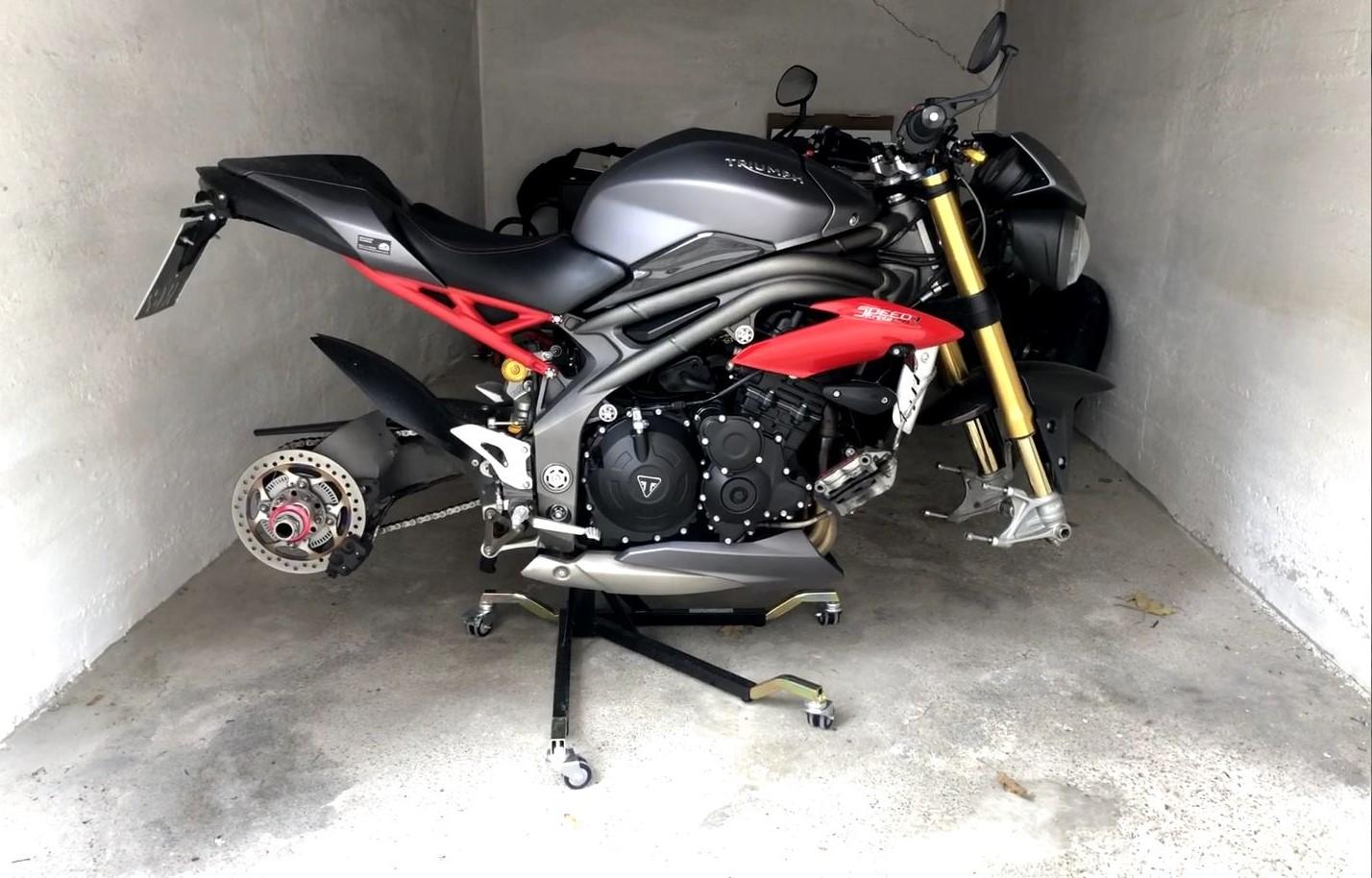

IljaO Geschrieben 22. Mai 2019 Autor report Geschrieben 22. Mai 2019 Ich denke, dass diese Art von Montageständer nicht für die Öhlinsgabel geeignet ist, welche wäre dann die richtige? Viele Grüße (P.S. Ich konnte damit die Front anhaben, daber sicher ist es so nicht). Zitieren
Highlander556 Geschrieben 22. Mai 2019 report Geschrieben 22. Mai 2019 Wenn die RS hinten vernünftig auf einem Ständer steht, dann sind die 2 Zapfen für Vorne ausreichend. Gruß Jürgen Zitieren
IljaO Geschrieben 22. Mai 2019 Autor report Geschrieben 22. Mai 2019 vor 3 Minuten schrieb Highlander556: Wenn die RS hinten vernünftig auf einem Ständer steht, dann sind die 2 Zapfen für Vorne ausreichend. Gruß Jürgen Danke! Zumindest für den Einbau des Scottoilers hat es gereicht :-) Zitieren
Sandie Geschrieben 22. Mai 2019 report Geschrieben 22. Mai 2019 Front, egal mit welchem Ständer , nur anheben, wenn hinten auch auf Ständer. Sollte klar sein, oder?! Zitieren
IljaO Geschrieben 22. Mai 2019 Autor report Geschrieben 22. Mai 2019 Dann bin ich beruhigt... Zitieren
BoeserBube Geschrieben 30. Mai 2019 report Geschrieben 30. Mai 2019 Also die 2018'er RS hat an der Unterseite der Gabel keine Aufnahmen für die Kegel. Mit der Wippe hatte ich auch kein Glück, die rutscht auf der linken Seite (in Fahrtrichtung gesehen) immer ab, steht nicht sicher. Ich hab mir nun einen Ständer für's Steuerschaftrohr besorgt. Damit steht sie jetzt sicher. Zitieren
