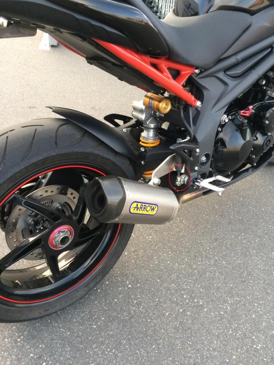

ich möchte den Bremshebel der Hinterbremse ein Stück weiter nach unten verstellen, um die Bremse besser betätigen zu können. So wie der Hebel jetzt steht, ist es sehr umständlich, weil ich das ganze Bein anheben muss, um den Vorderfuß auf dem Pedal zu platzieren. Neulich beim Wheelie hatte ich überhaupt keine Chance, das Pedal überhaupt zu erreichen.
Geht das, und sollte man als ungeübter Schrauber sich überhaupt da ran wagen? Ist ja immerhin die Bremse, da wird normalerweise nichts dran gefummelt...
Wenn das an der rot eingekreisten Gewindestange einfach verstellbar wäre, muss ich bei Schrauben auf irgendwas besonders achten?

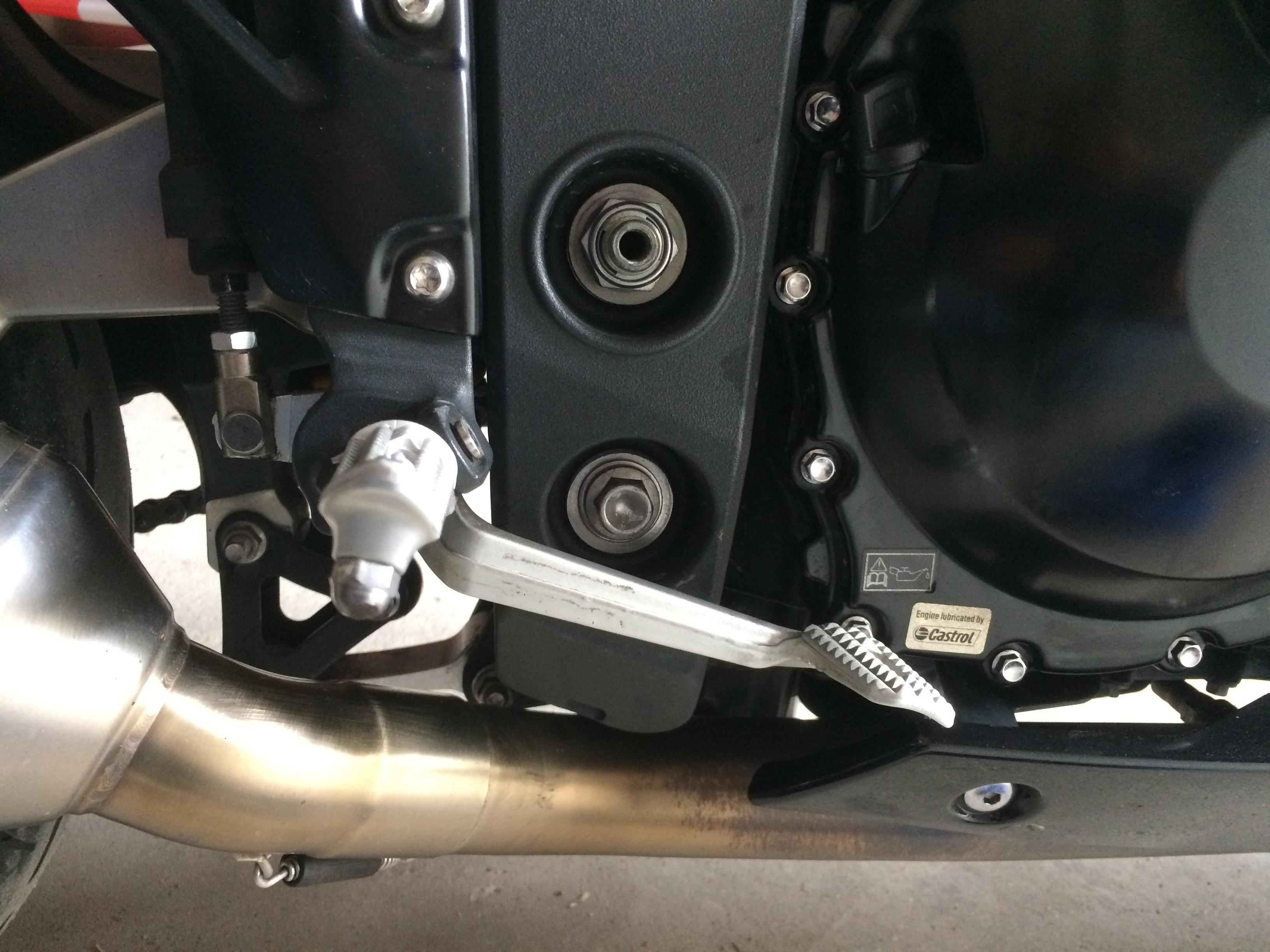

Noch kurz das Ergebnis zeigen... Es ist so gewesen wie Du empfohlen hast. Vorne um 10mm runter und man fühlt sich gleich um ein Vielfaches sicherer, wenn man jetzt das Pedal leichter erreichen kann, auch wenn es "nur" die Hinterbremse ist  :top:
