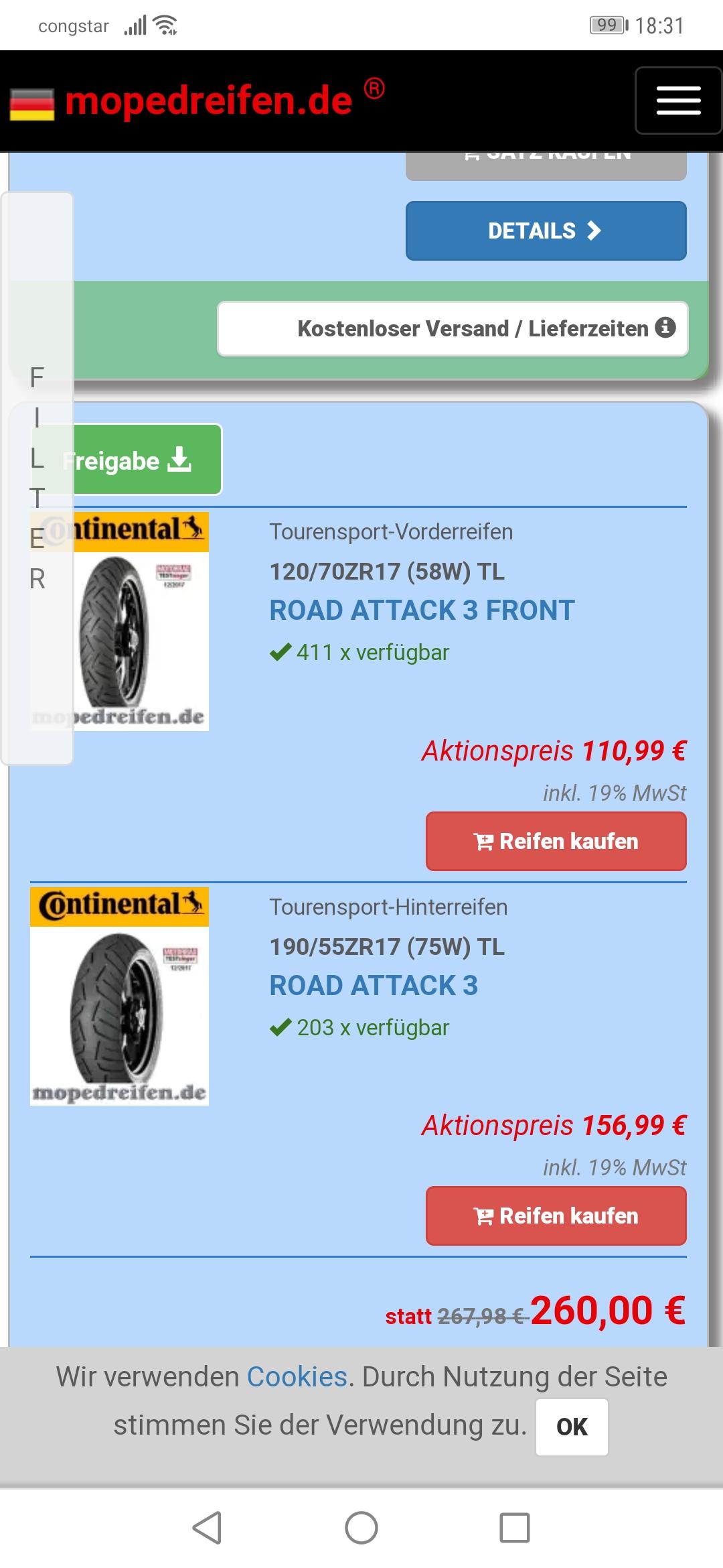

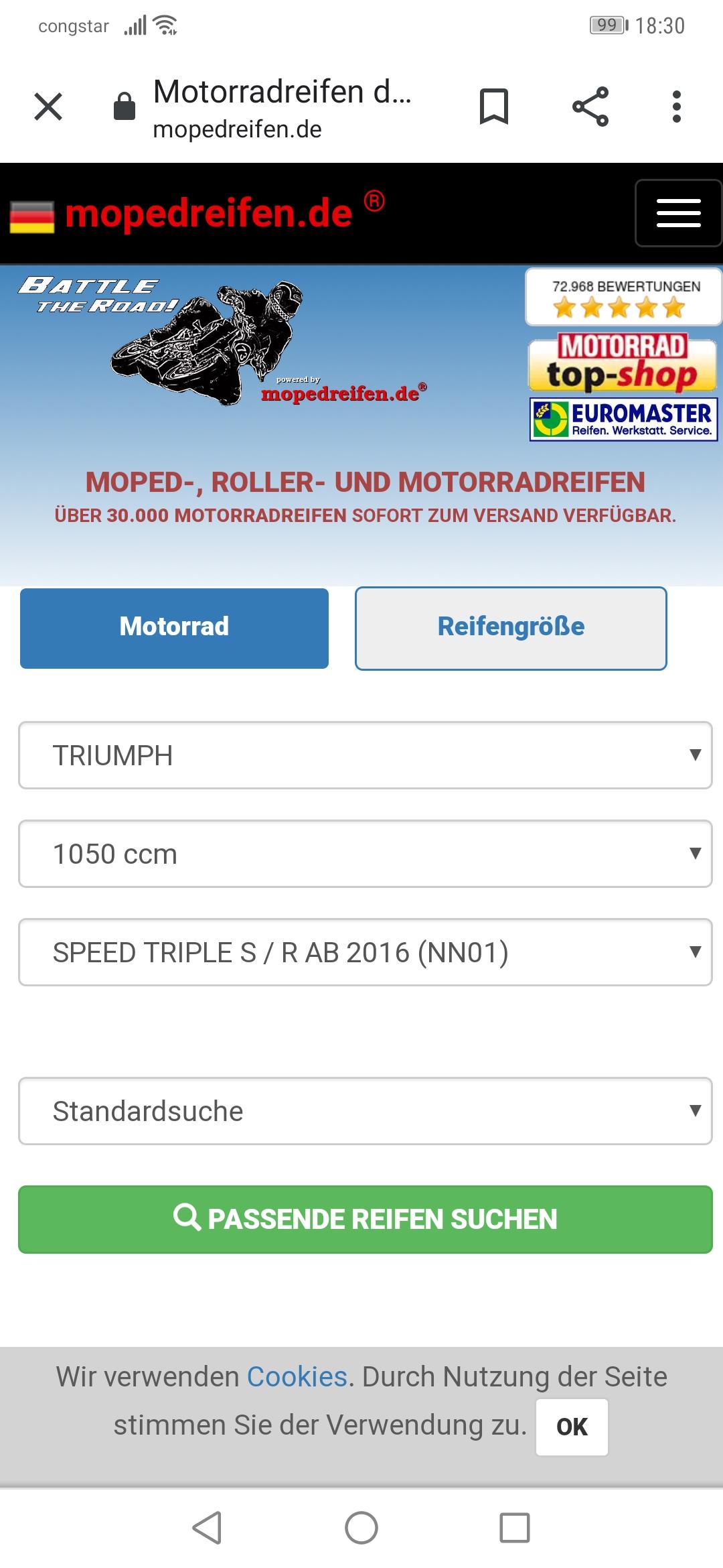

Ja ich bin sicher das ich hinten einen 190/50 ZR17 fahre. Und genau so steht er auch im Fahrzeugschein ( habe extra nachgeschaut). Wie schon geschrieben: bei der NN01 Bj16 ist er so als Standartreifen eingetragen. Wenn die nachfolgenden Baujahre den 190/55 Zr17 eingetragen haben, dann schau ich mal das ich eine Freigabe bekommen.
Da hat sich doch irgendwer vertippt.
vor 5 Minuten schrieb schmidei:
Das wäre die einzigste Erklärung, ab dem Dromedar war doch der 190/55/17 Standartbereifung :confused:
vor 30 Minuten schrieb mczerberus:
Schau mal in der COC-Bescheinigung von deinem Moped :flirt: Dort steht die richtige Größe. In der Zulassungsbescheinigung kann schon mal was falsches stehen.
... oder ins Handbuch.
Nur zur Info :flowers: Alle 190/ 55
Screenshot_20200301_183021_com.android.chrome.thumb.jpg.bb43c6ae3f3c6a97a07fe52b9d065edd.jpgScreenshot_20200301_183103_com.android.chrome.thumb.jpg.977c51683ada77d4b9657a187e8197b3.jpg
Alles Pillepalle. 190/50 ist definitiv falsch!!
